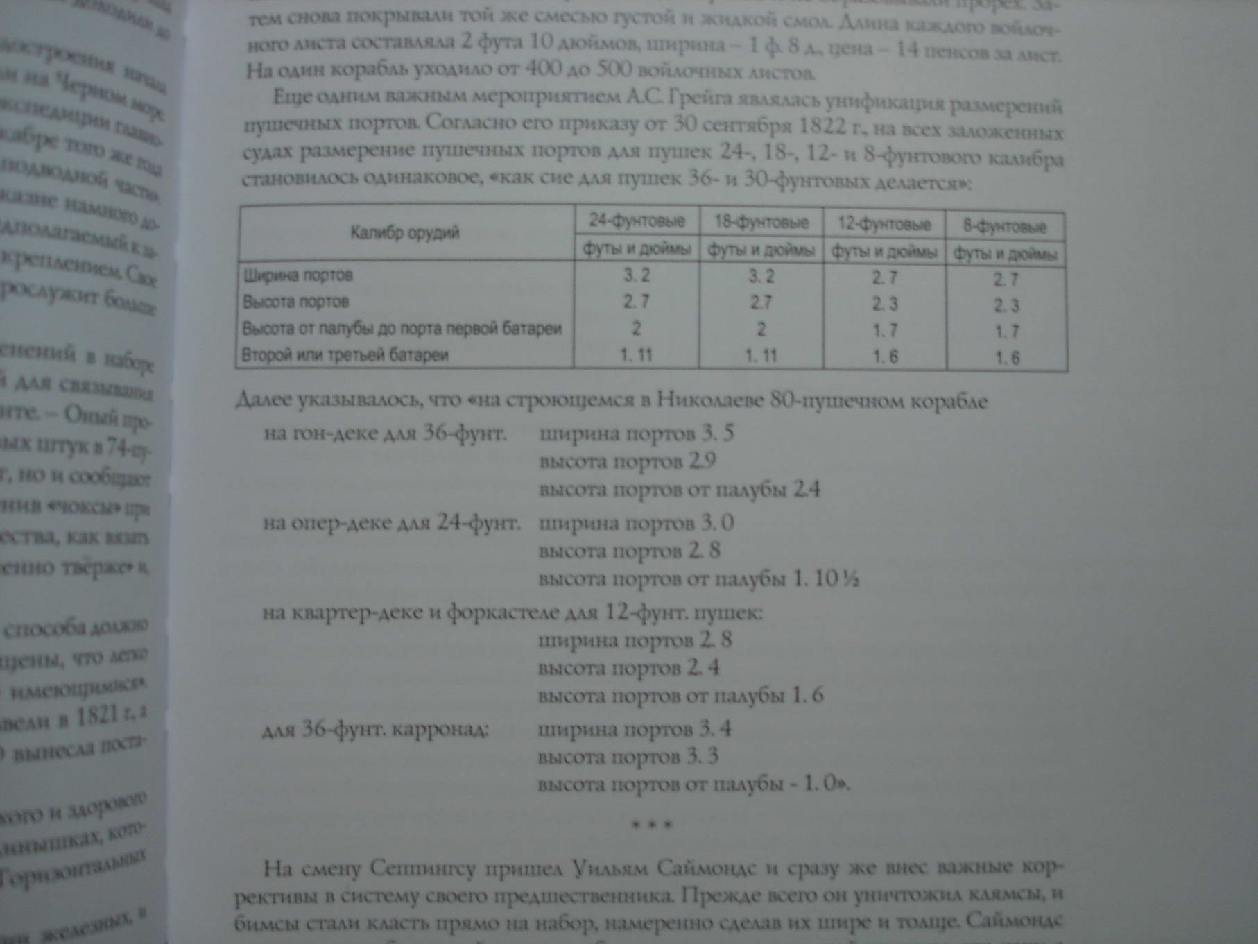

#9 Сообщение FreeLander »
Вот почти то, что нужно :), из книги Галины Александровны Гребенщиковой:
Неплохо бы ещё у Четверухина порыться, но прямо сейчас просто лень, Вы уж простите :oops:
Может кто навскидку помнит, есть там что-нибудь про размеры портов или нет?

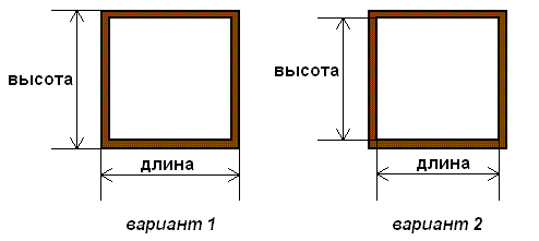

#13 Сообщение Mayson »
Анатолий14045 писал(а):
Размеры портов и расстояния между ними зависели от диаметра пушечных ядер: расстояние от
середины одного порта до середины другого составляло примерно
25 диаметров ядра, длина и высота порта - соответственно 6 и 6,5 диаметра.
Нижний косяк порта находился над палубой на высоте, приблизительно равной 3,5 диаметра ядра
А таки что имеется ввиду под высотой и длиной порта, вариант 1 или 2?
Коричневым, соответственно, обозначены рамки пушечных портов.
Пушечные порты.GIF (4.59 КБ) 5964 просмотра
Alexander Pushkash
Сообщения: 2454
Откуда: Крым, Перевальное
Поблагодарили: 165 раз
Re: Размеры портов?
#14 Сообщение Alexander Pushkash »
Думаю, что вариант 2.
FLOYD
Сообщения: 1193
Зарегистрирован: Вт апр 07, 2009 0:15
Поблагодарили: 9 раз
Re: Размеры портов?
#15 Сообщение FLOYD »
Mayson писал(а):А таки что имеется ввиду под высотой и длиной порта, вариант 1 или 2?
2-й вариант больше похож на правду
