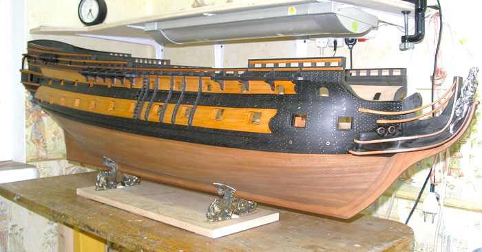

Братцы,может кто нибудь подскажет...буду очень благодарен...подсмотрел у мастера Алексея Баранова борт на Пантелеймоне!Виктории из грушиёёёа затем он был вскыт неведомым мне до селе раствором и преобрел желтый цветёТак вот Ёкак я не старался на пробничках и что только не использовал не выходит исходный результат морилки юзал и масла разные после морилки желтизна присутствует а как только покрываю маслом все кудато исчезает и выделяется только контрастный розовый цвет груши

А можно ссылку на исходное фото? Мне кажется, вы просто перепутали что-то...

Чем конкретно крыл Баранов , не знаю, но по своему опыту скажу: чем светлее груша, тем желтее она под покрытием. И наоборот темная краснеет.

В свое время на другом форуме Алексей отвечал на этот вопрос, правда точную рецептуру не давал. Ниже его ответ на английском, если нужно то переведуРоман Ганерт писал(а):Доброго времени суток Freelender именно это я и имел ввиду....а обращаться на прямую к господину Баранову,я даже не знаю куда.Да и есть ли у него для меня время?
I made yellow color very simply. It is wood of a pear covered by a special varnish. This varnish make of juice of tropical plants. Juice dry up also juice turns to pitch. Then make a solution of dry juice and spirit.
But it not a ready covering by the ship. After full drying a yellow strip, it is necessary to grind very fine sand paper and then to process wax mastic that did not shine.

Ну что-же, в переводе, он использует шеллак, а потом легенько шлифует нулевкой и вскрывает восковым составом который не блестит.
Re: Тонирование древесины груши
А точно ли чистый Шеллак?У меня почему то есть омнение на этот счет. Я сколько не пробовал добиться такого эффекта на чистом шеллаке ни чего не получалось. Пробовал разный шеллак от лимонного цвета до коричневого и в разной пропорции разводил, но такого цвета все равно не смог добиться. Раствор при любом раскладе не дает на груше такого яркого желтого оттенка.
