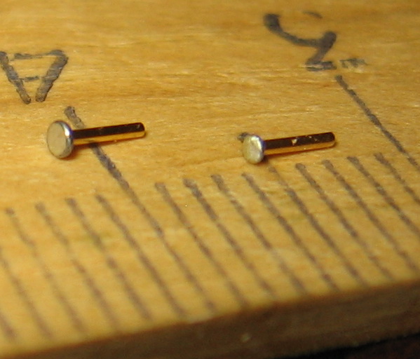

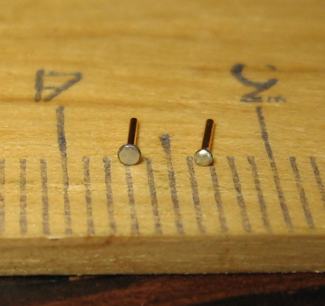

Однажды сидя у друга в компьютерной мастерской рассматривал центральный процессор от компютера и увидел что контакты к нему припаяны концом который шире самого контакта. Поскольку процессор был не рабочий я его у друга выпросил, а за компанию еще один.
Дома взял строительный фен и держа процессор за уголок плоскогубцами нагрел его до температуры плавления припоя и попросту сдул контакты в картонную коробку. Вот что получилось--- по 250 штук того и другого---
главное процесс ,а не результат

К стати, эти гвоздики, как не странно, очень хорошо чернятся жидкостью Blacken-it (продается в магазине на сайте). На фото вокруг клампов применены такие гвоздики, диаметр шляпки 0,6мм.
