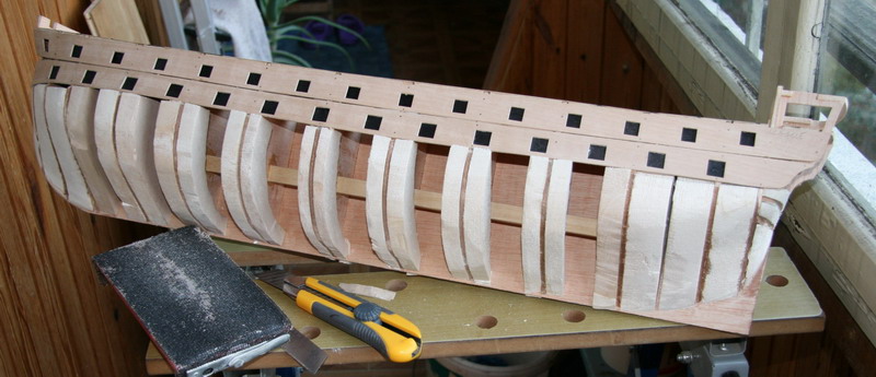

Re: Стачивать ли шпангоуты?
Бормашинкой с гибким валом. Насадки:
Грубо (более 1 мм) - 12 мм барабаном со шкуркой.
Точно (0-1.5 мм) - плоский 20мм резиновый диск со шкуркой.
Окончательно - в относительно прямых участках бруском руками, в закругленных - шкуркой пальцами. Точнее только ЧПУ, да и то если пальцы не принадлежат Мастеру (это не о себе
