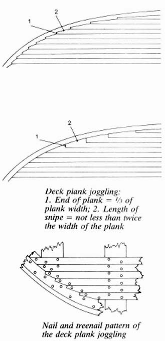

Еще нужна помощь!
Нужна картинка или описание как врезают крайнии доски палубы на баке. На моем чертеже совершенно не понятно - надо ли делать это в ватервейс или в последнюю доску.
Anatoly Emelyanov
Сообщения: 700
Поблагодарили: 66 раз
Re: Обшивка палубы
#12 Сообщение Anatoly Emelyanov »
Картинка вот такая есть)))

Анатолий14045 писал(а):Картинка вот такая есть)))
Способы показаны разные и это дает большую путаницу? :)
Они как то идентифицируются по странам или периодам? Или все равно как обшивать?
