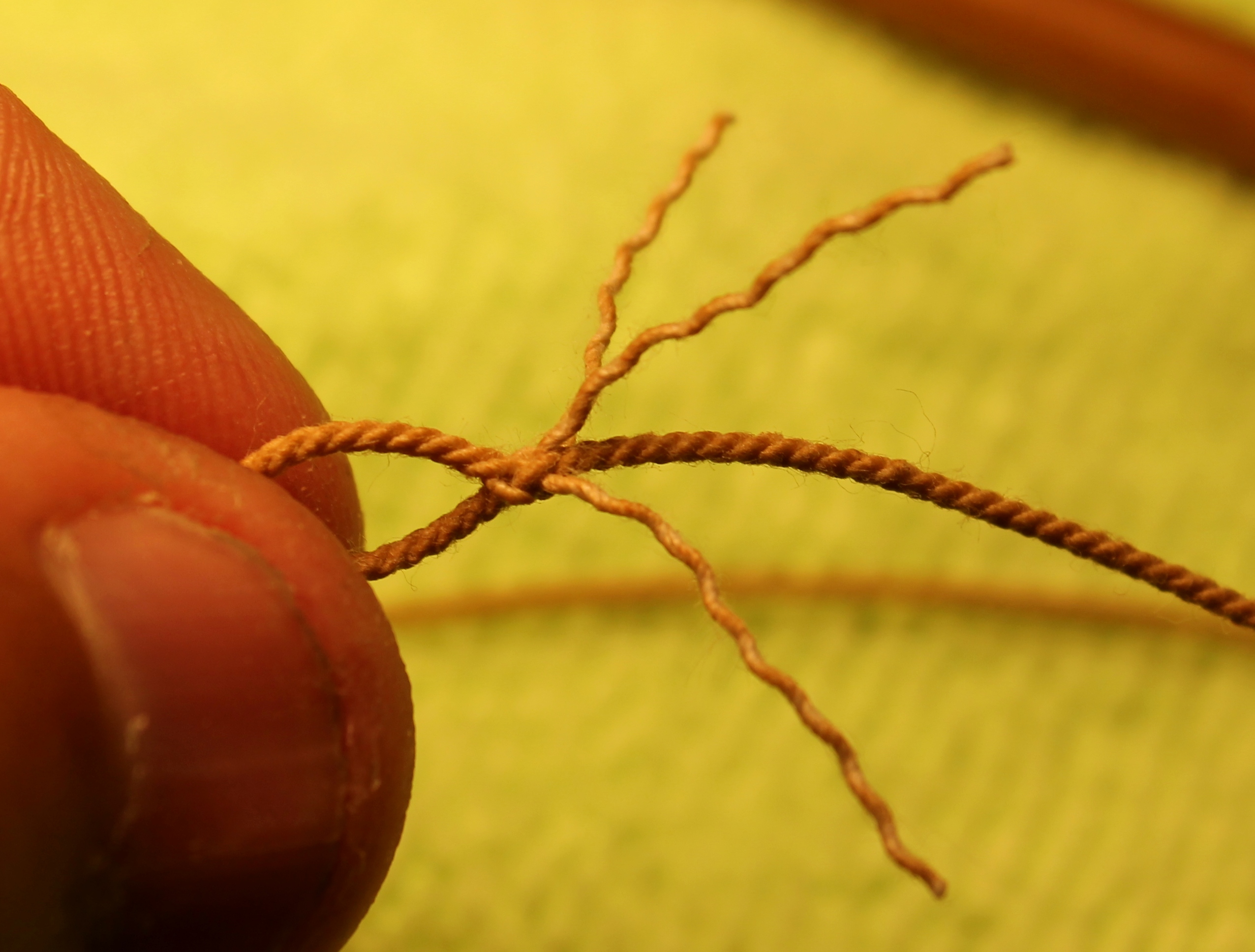

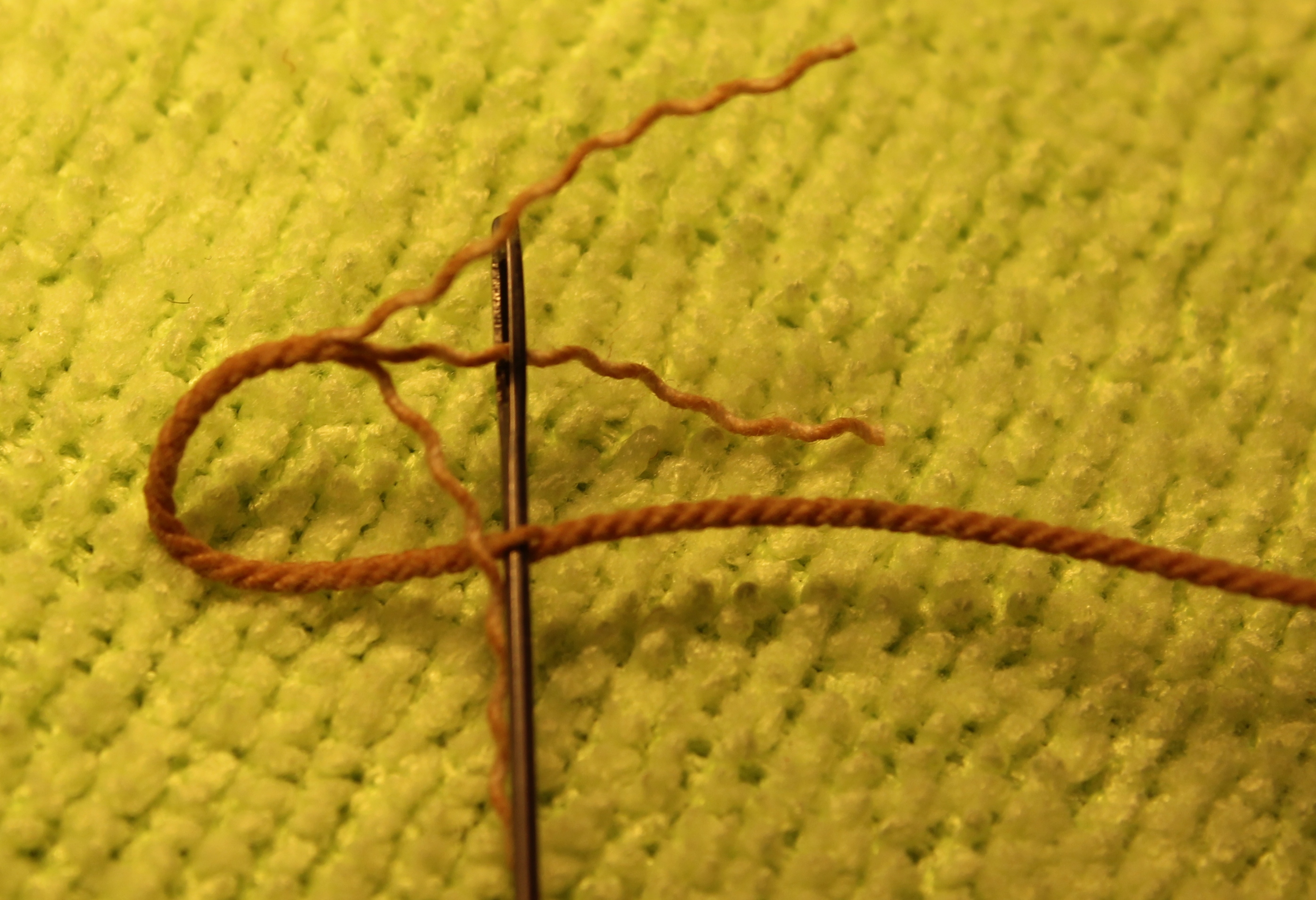

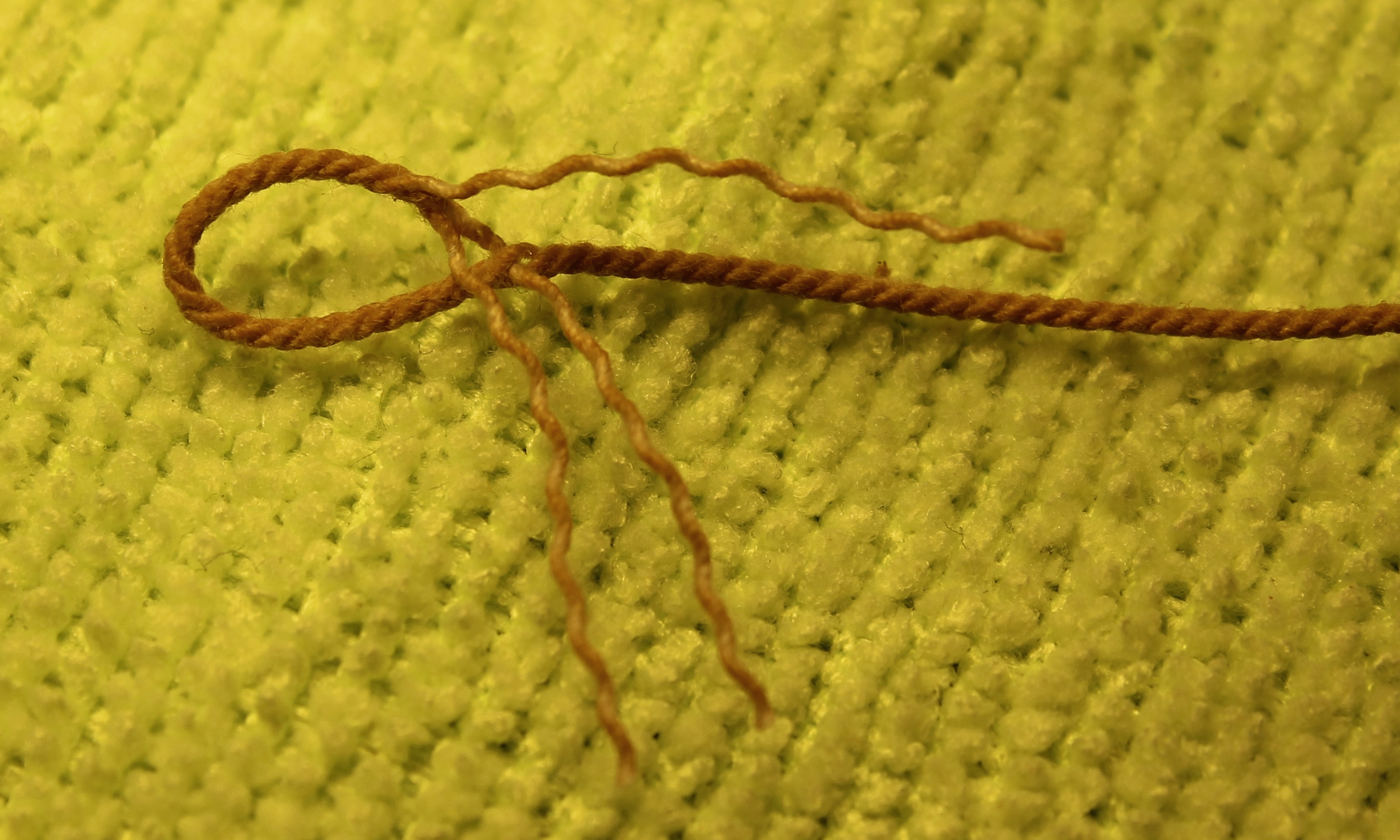

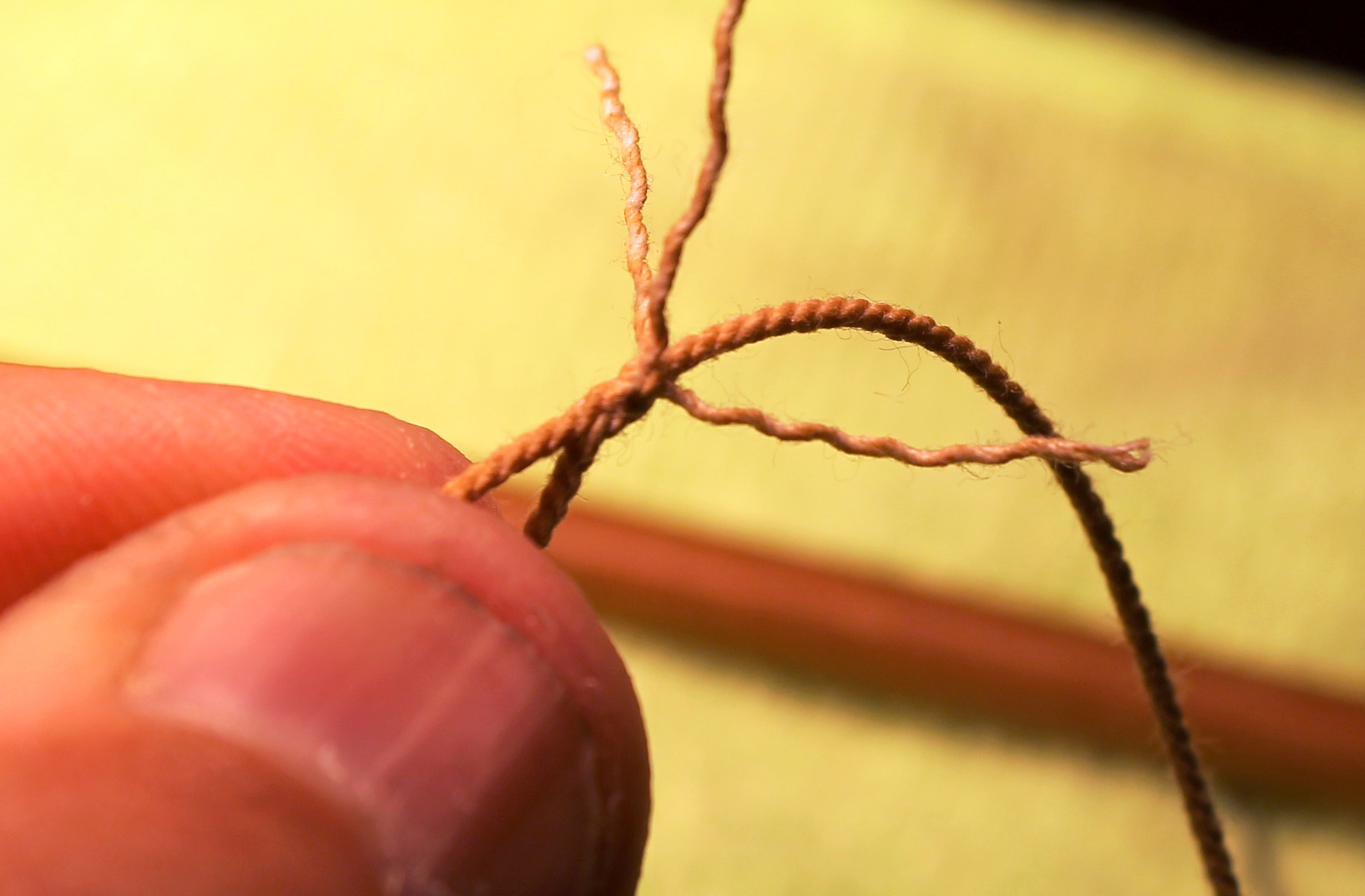

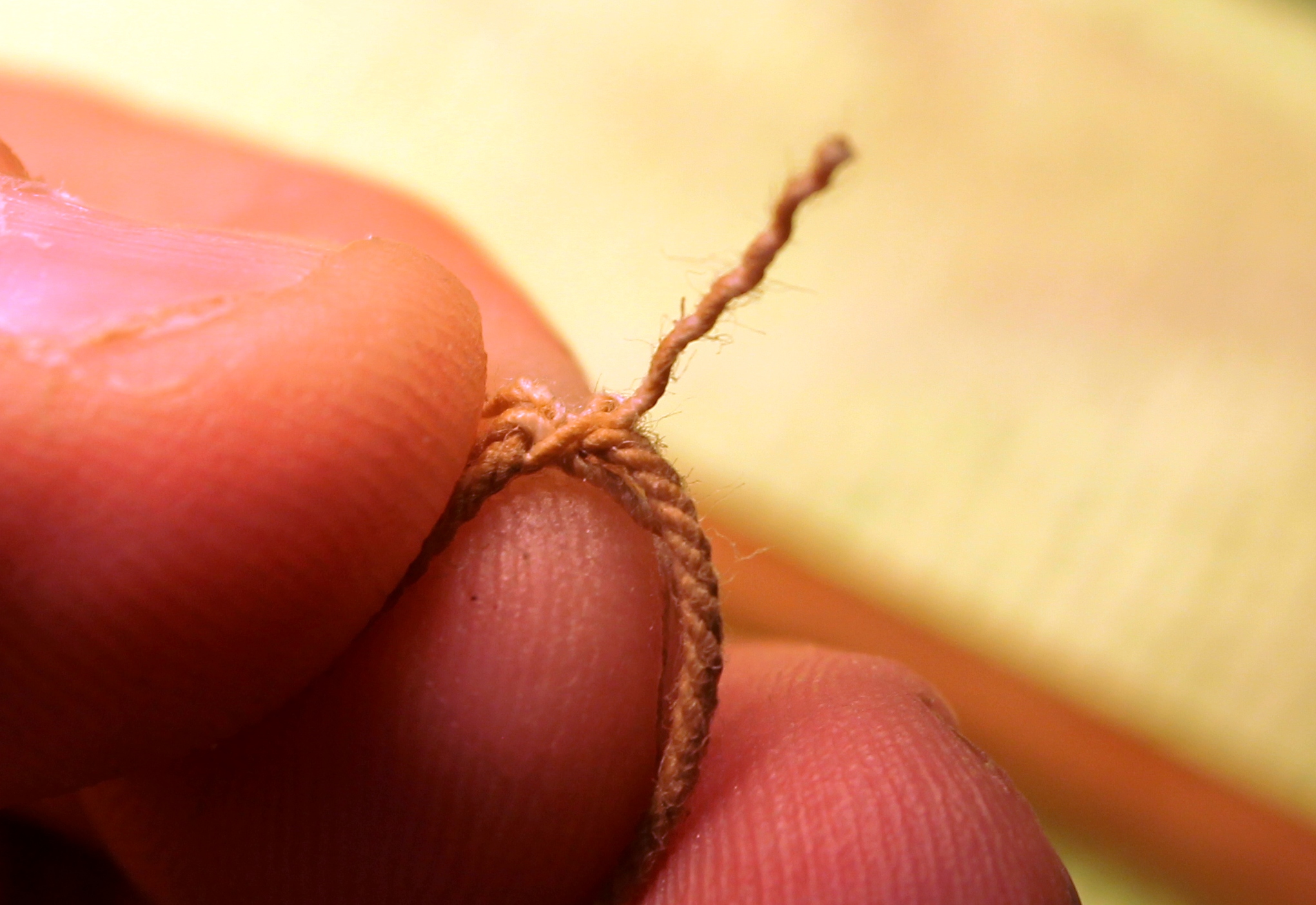

Re: сплесни
Клеить суперклеем огончики намучался: обрезать так, чтобы красиво сходил на нет не получалось; жесткий в месте склейки; мог расползтись под усилием целиком или частично... В общем, решил попробовать. Понравилось. Да, время занимает больше, но результат меня устроил по всем параметрам
В принципе делал сплесни на канатах до 0.35. Мельче - уже тяжко, даже дополнительные стеклянные глаза не помогают

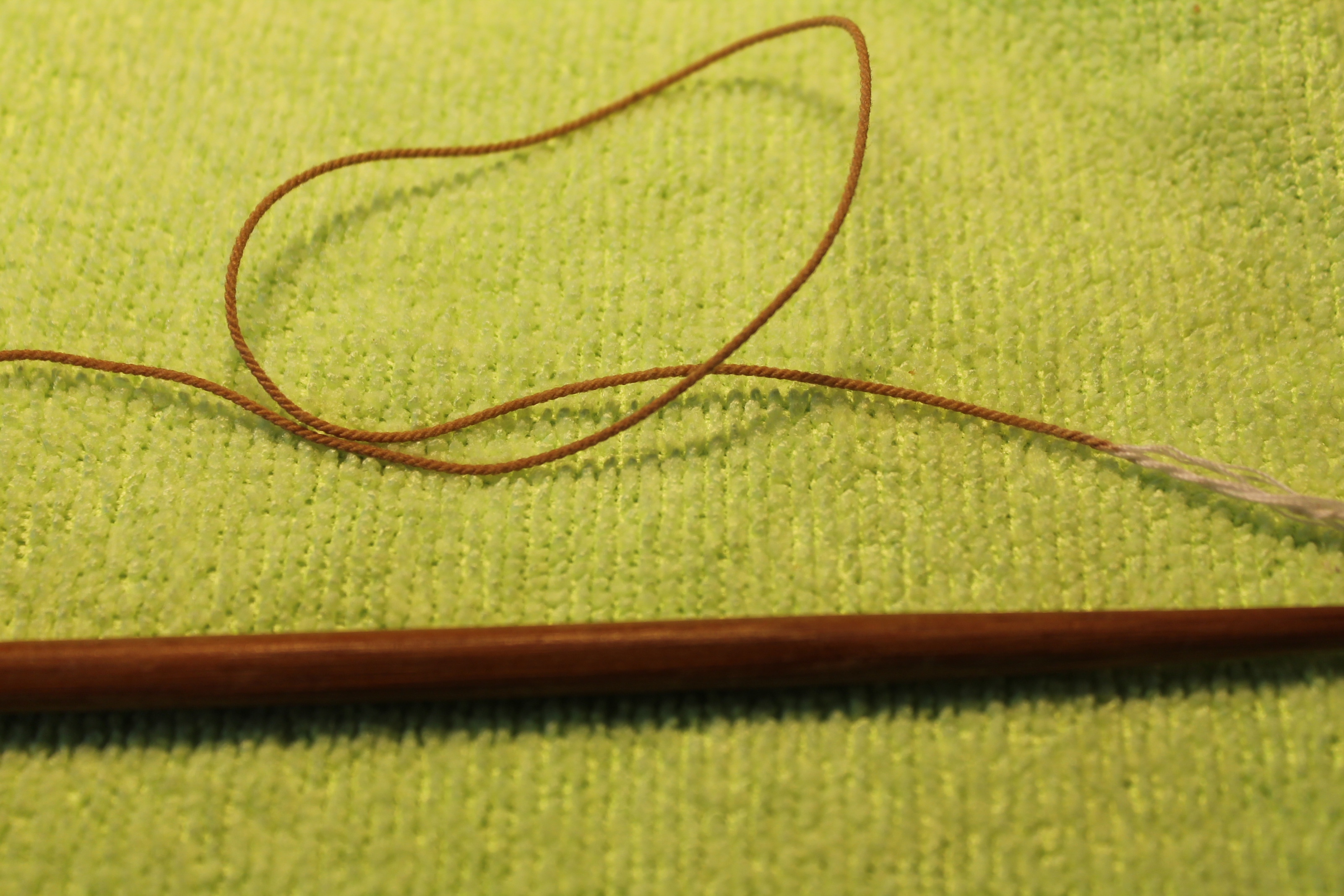

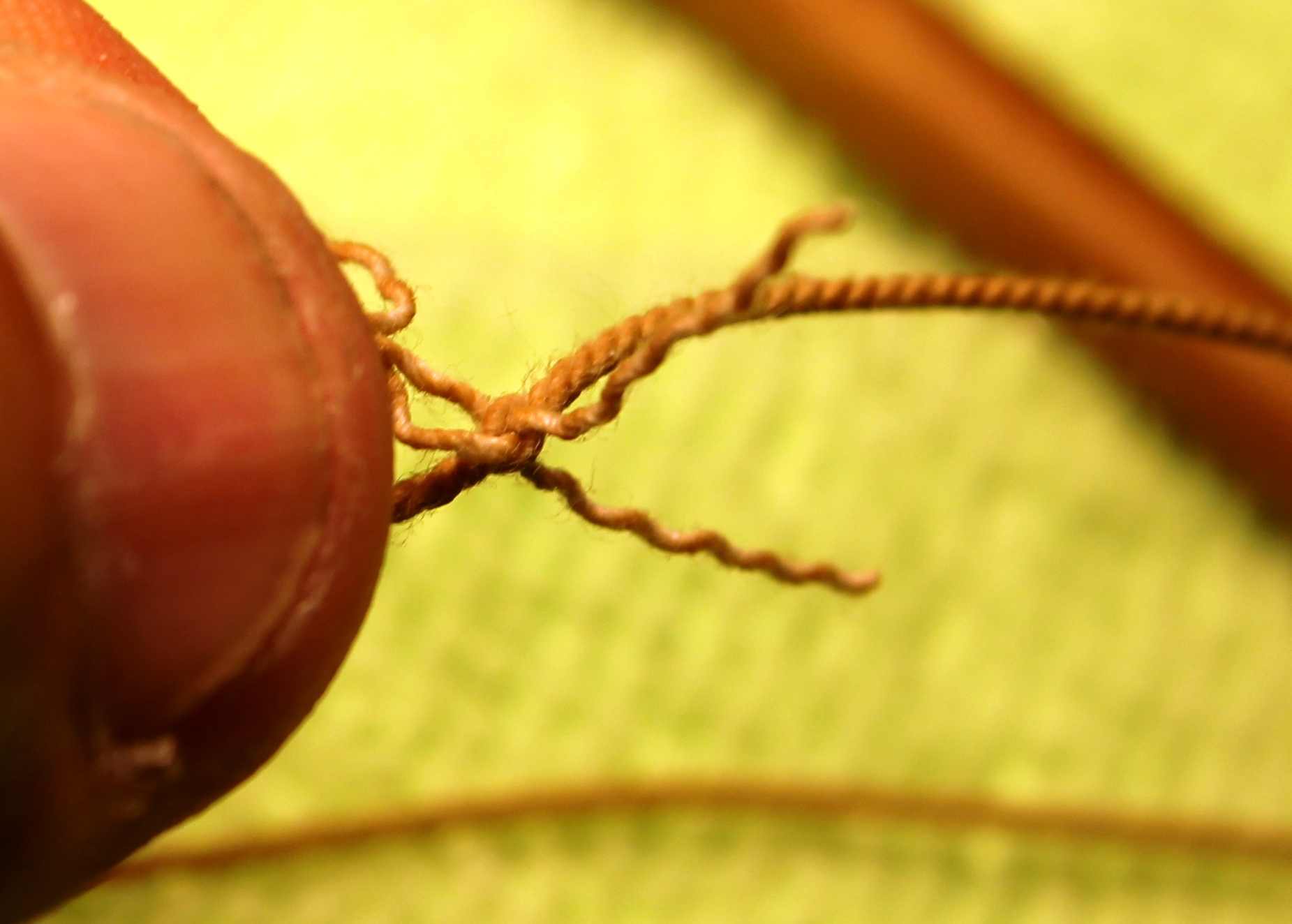

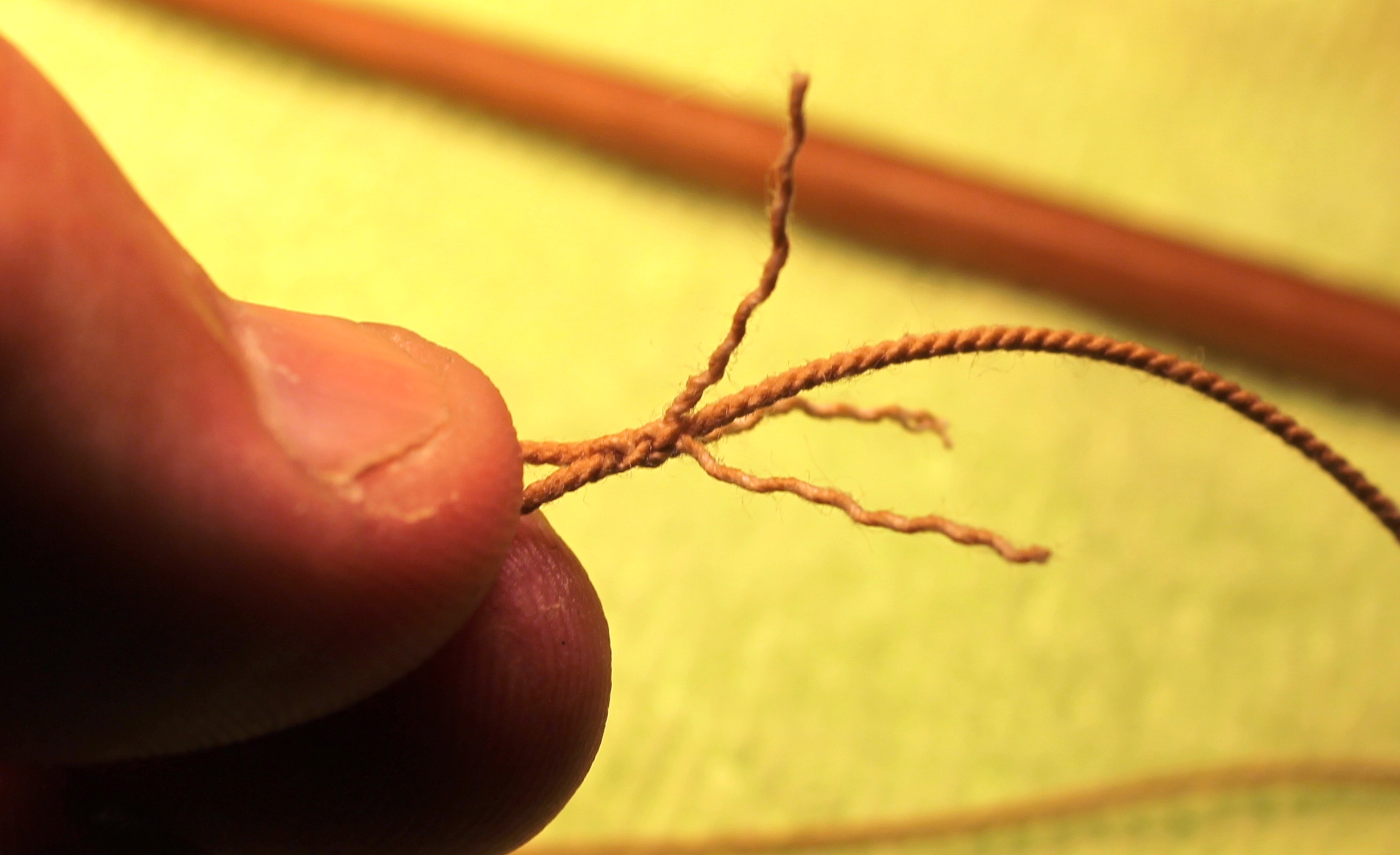

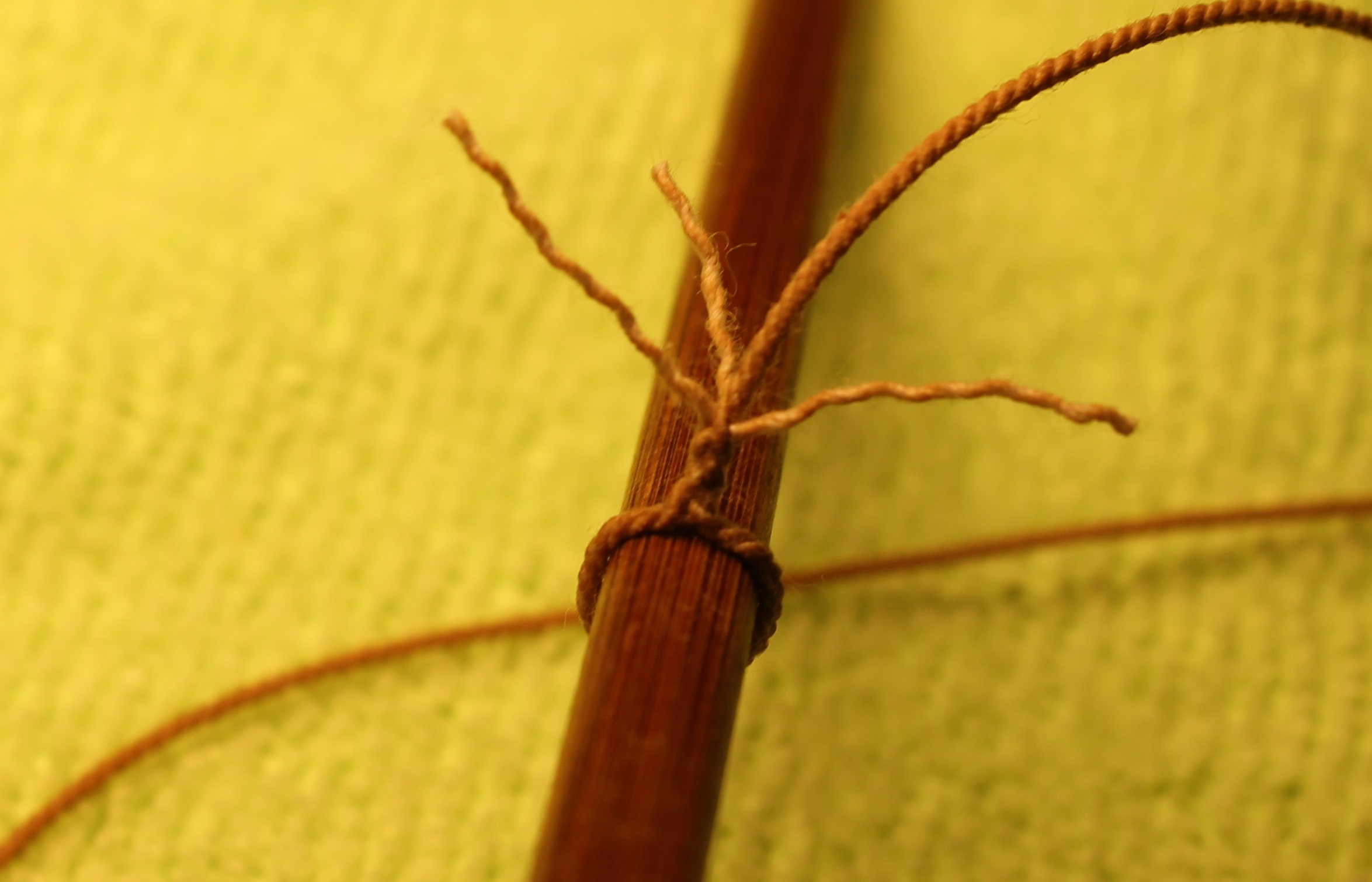

1. берем канатик и то, вокруг чего будет наш сплесень. Ну, или на глаз (лучше наметанный). Канат у меня левой свивки, по ВВЖ - абсолютно неправильный. Абсолютно с ним согласен, потому что на канате правильной свивки все делается под правую руку, что гораздо удобнее
Берем иголку, вставляем ее под прядь в том месте, где должен начинаться сплесень. Т.к. канат левой свивки - вставил слева направо. На канате правой свивки - наоборот.
Отмеряем размер огончика и до этого места распускаем оставшийся хвост. По умным книгам надо в этом месте предварительно делать марку, но я не делаю

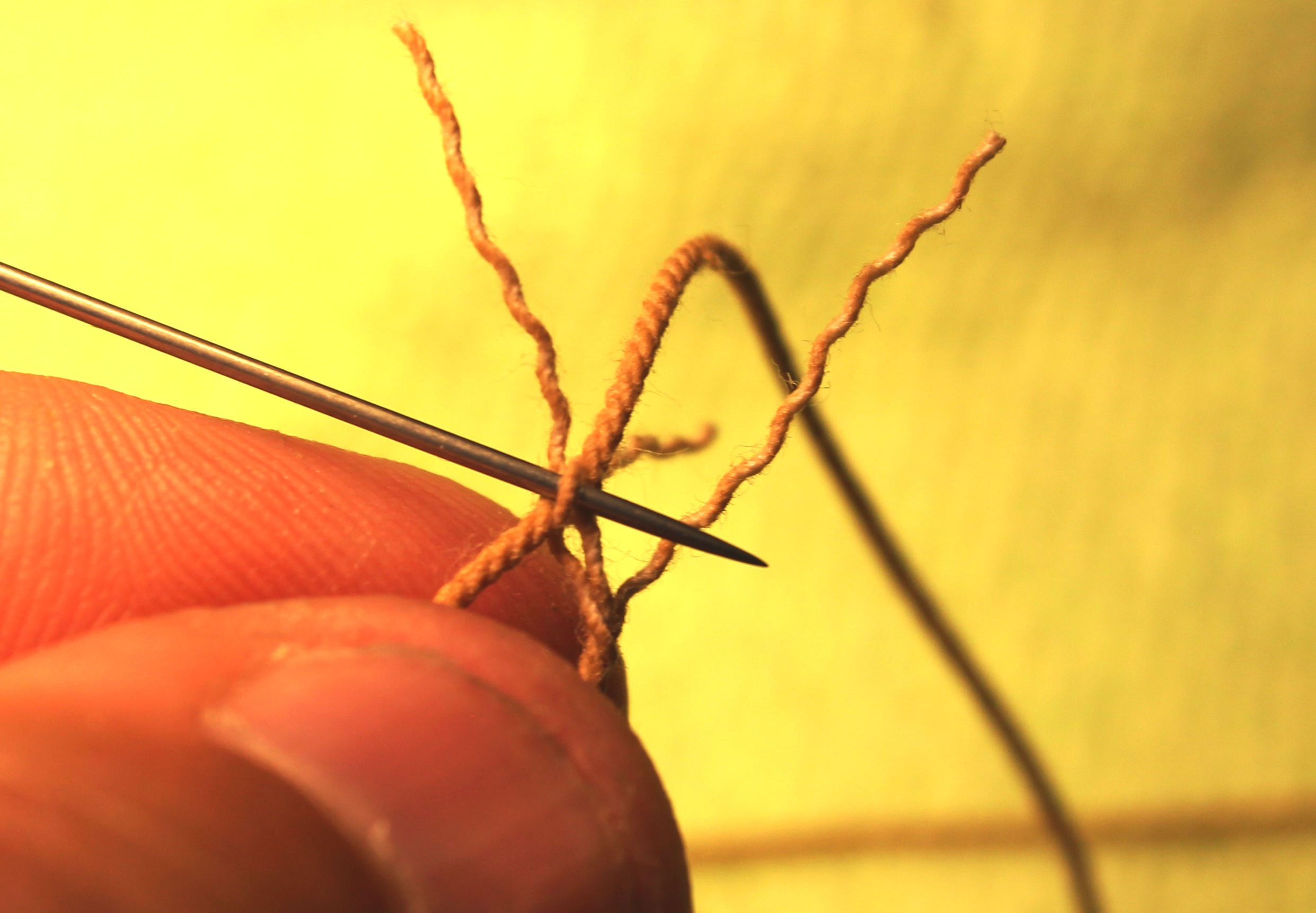

теперь сворачиваем наш огон, и ту из распущенных прядей, что оказалась в центре пробиваем
там где у нас вышла только что пробитая прядь, пробиваем под соседнюю следующую. В данном случае правую. Иголку держим с той же стороны.
то же, из-под иголки
пробили

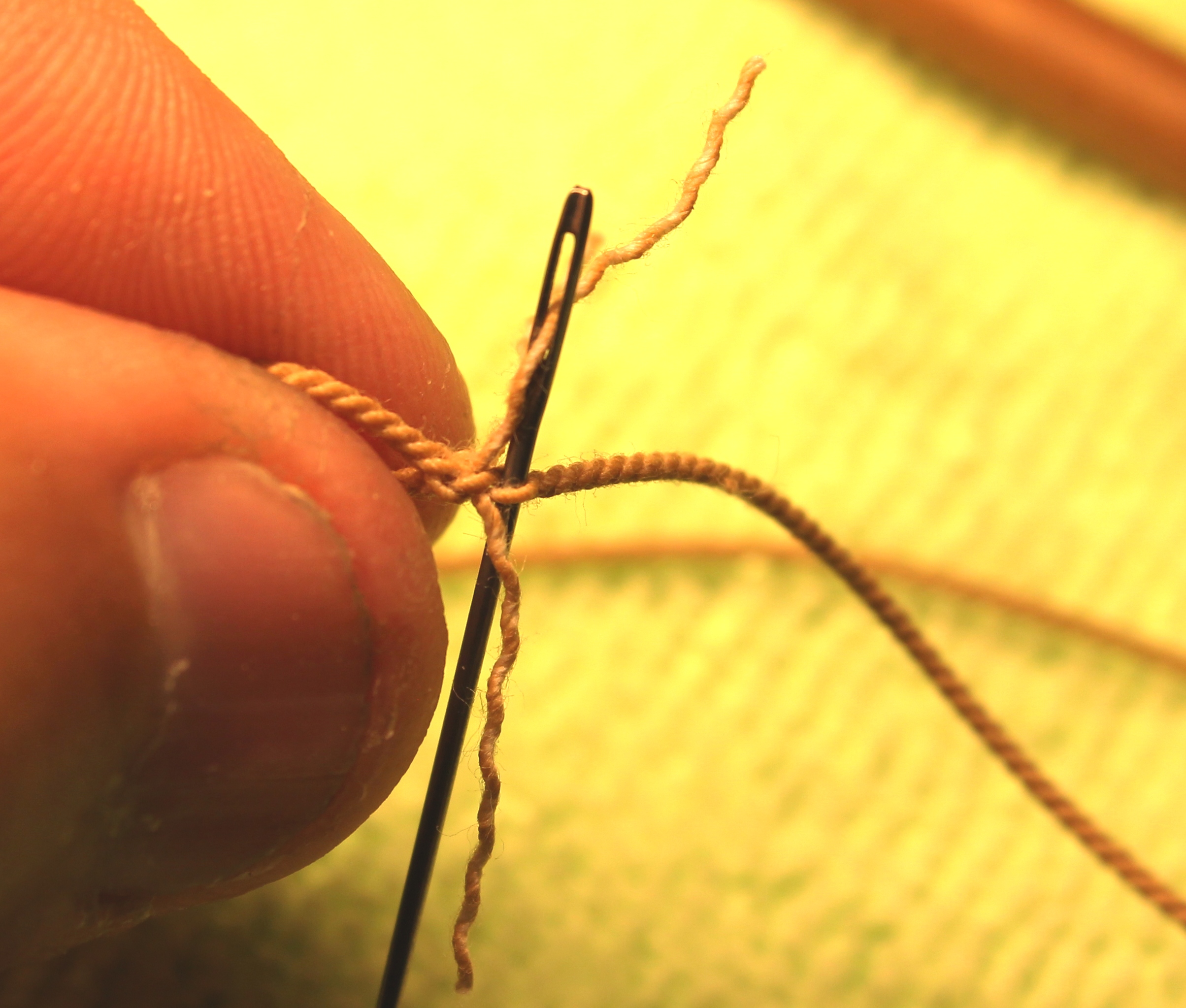

иглу под третью прядь (в данном случае та, что осталась слева) пробиваем под прядь в том месте, где у нас вышла предыдущая. Игла идет к огону, а не от него
получается, что последняя прядь как-бы "изламывается"

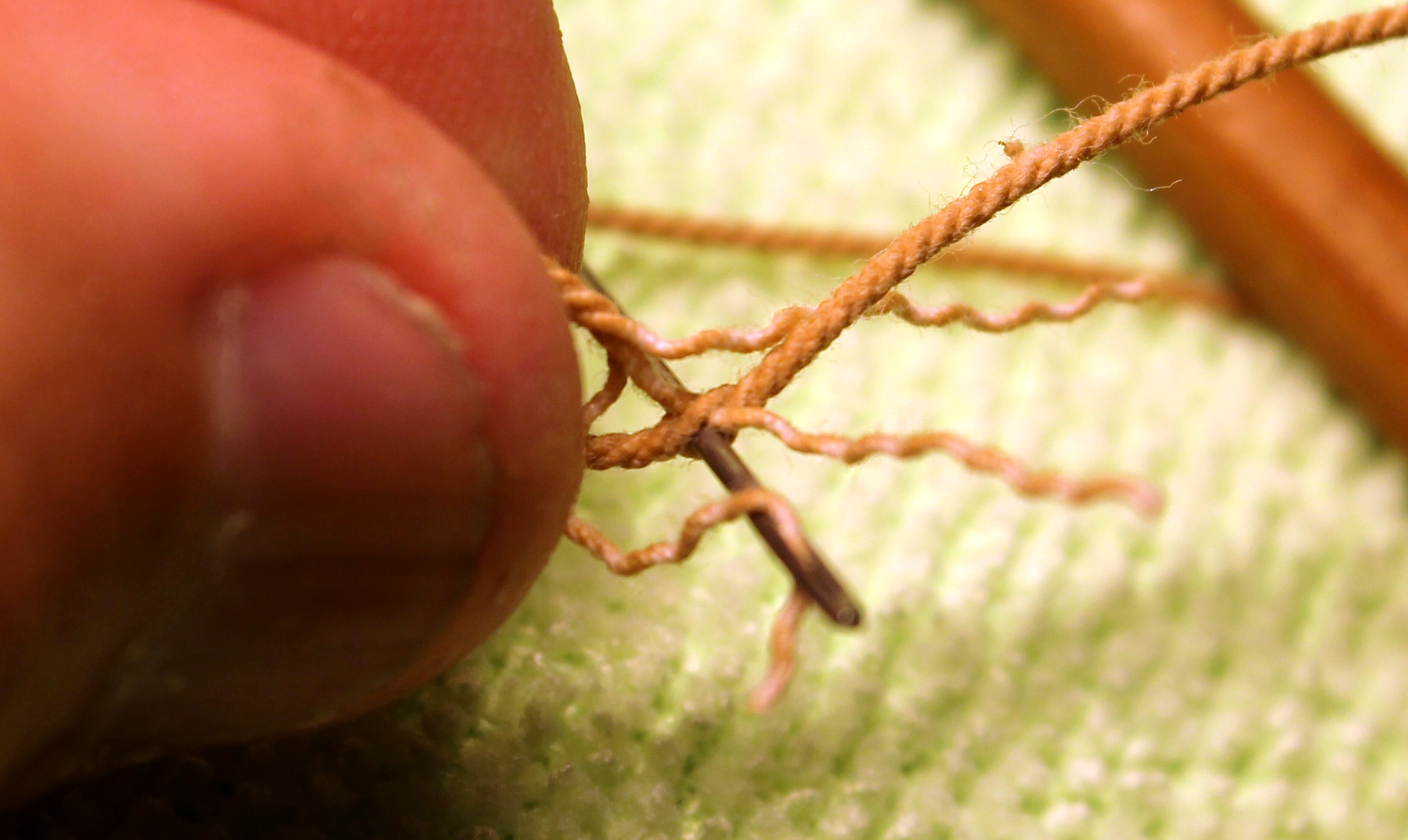

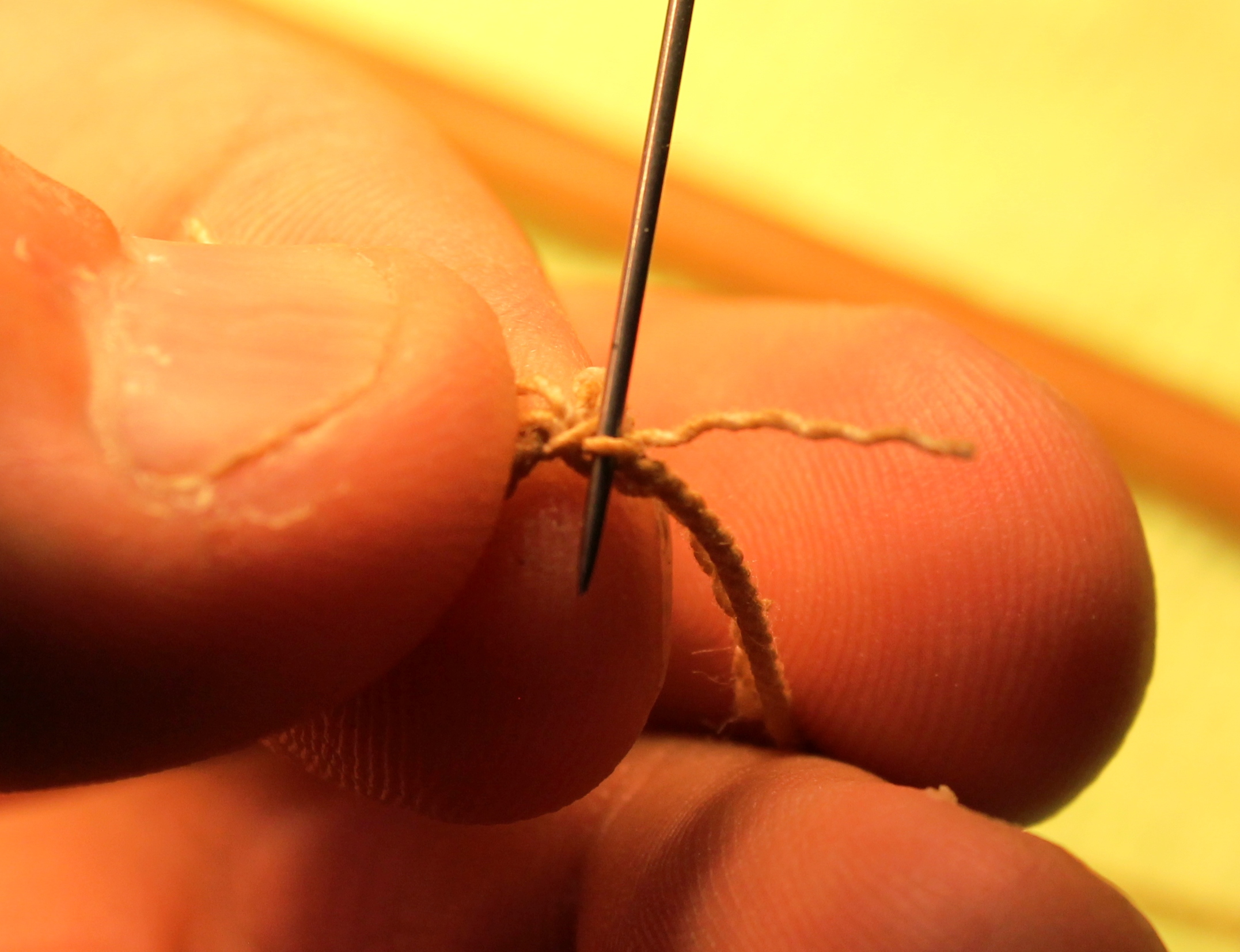

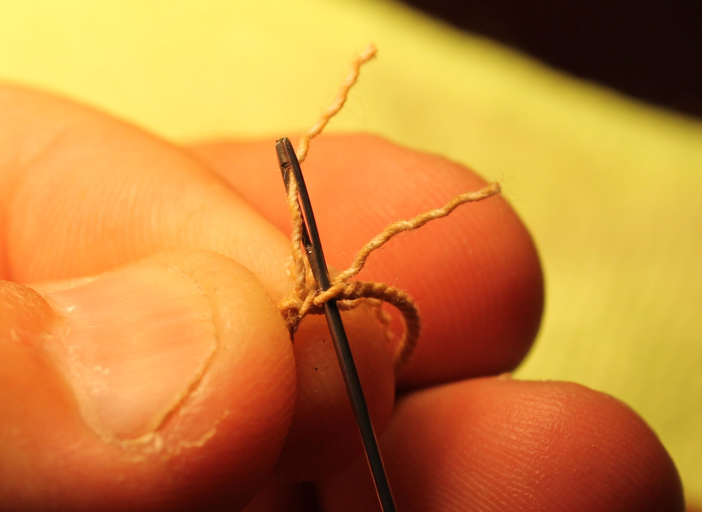

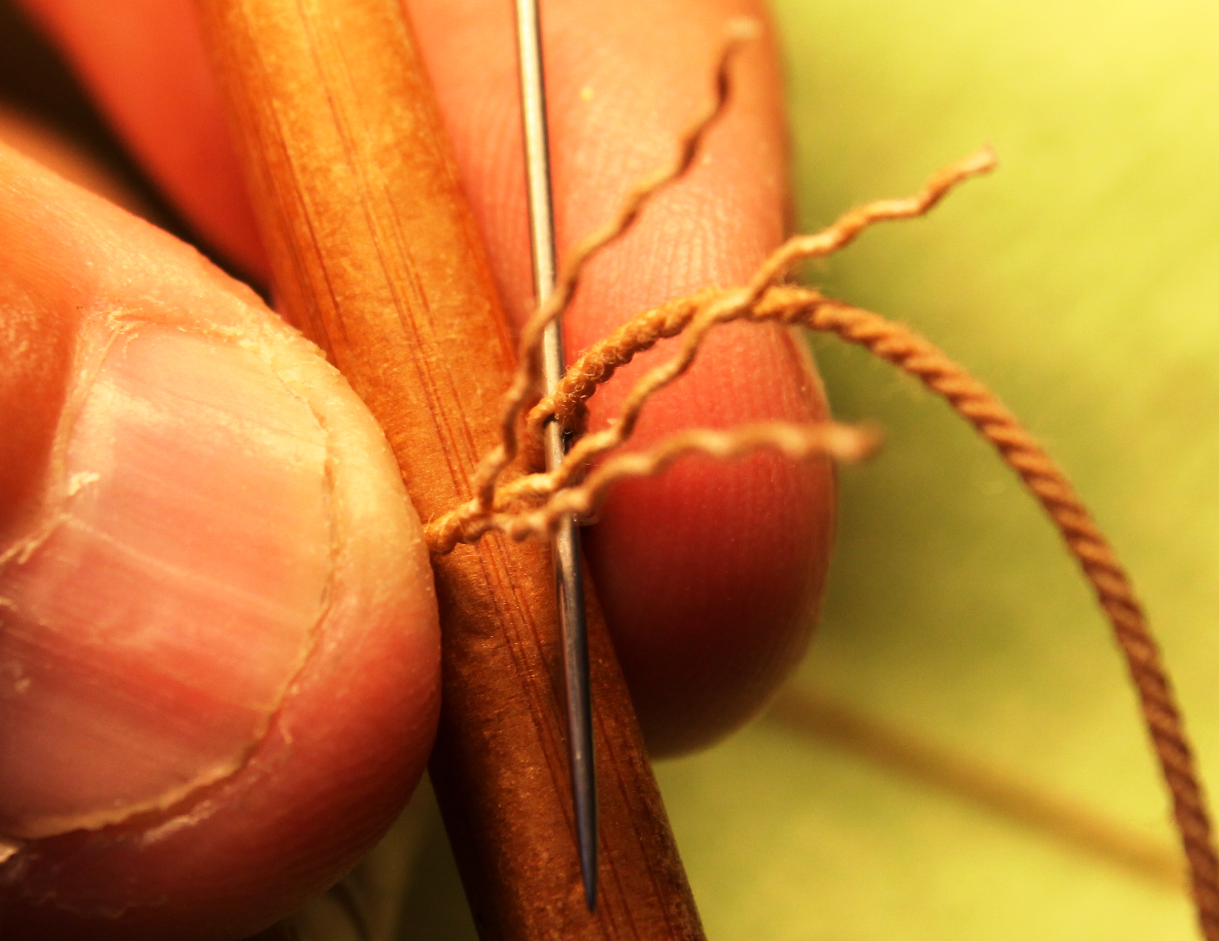

Re: сплесни

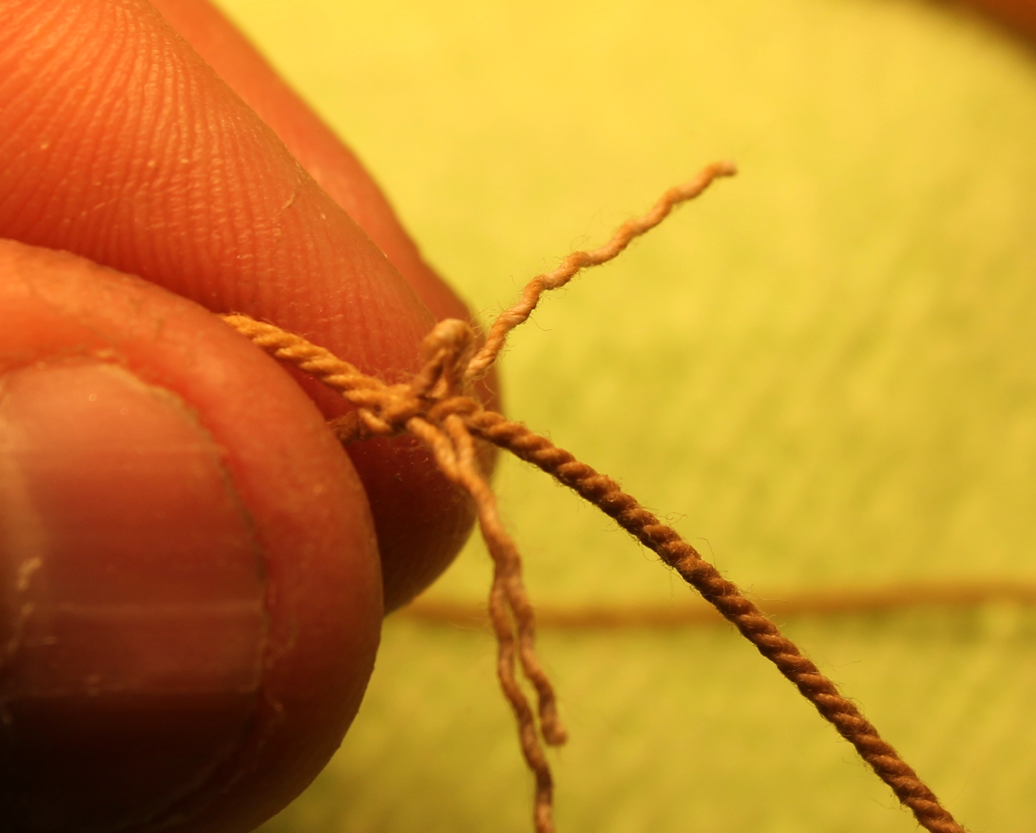

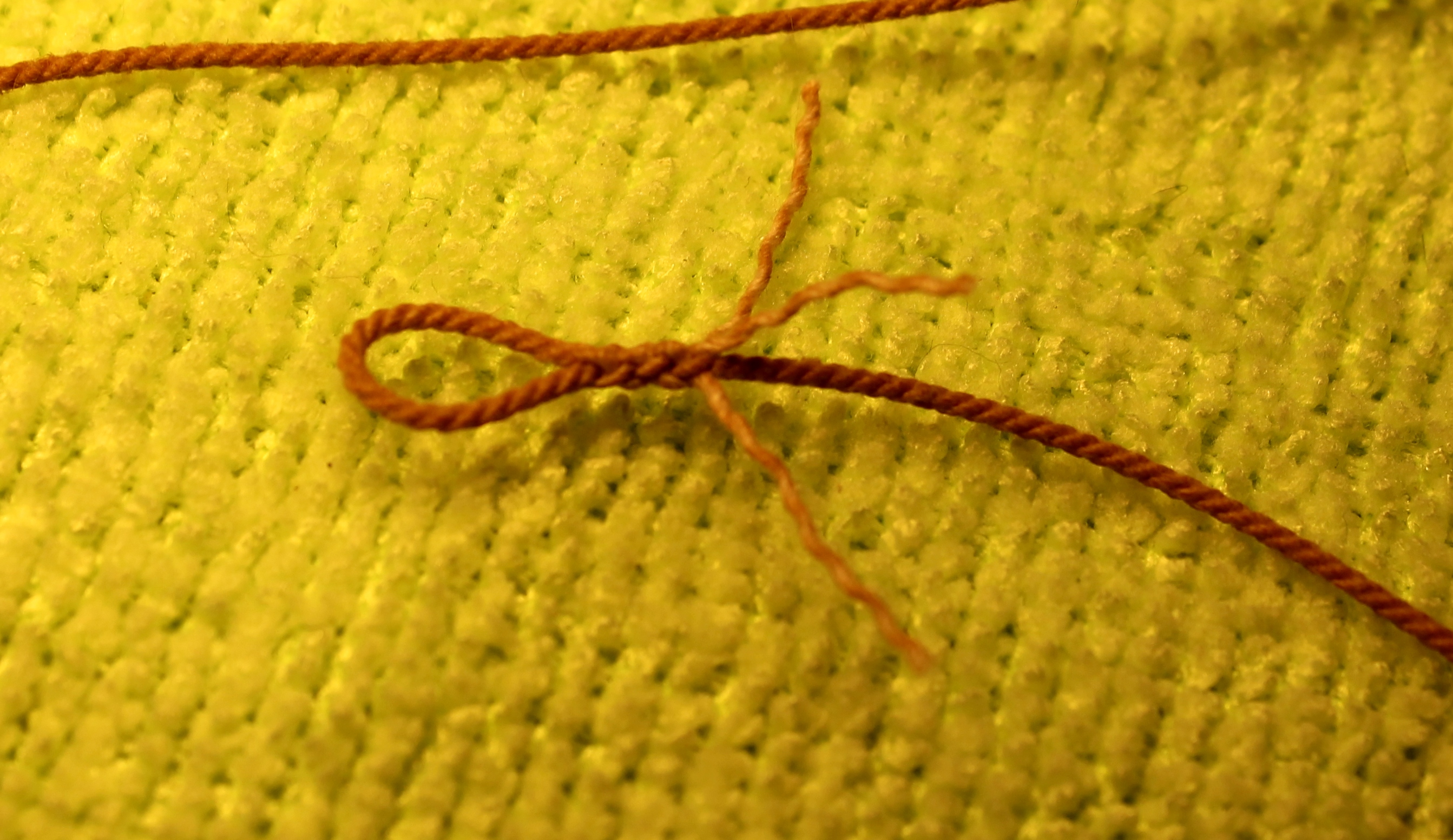

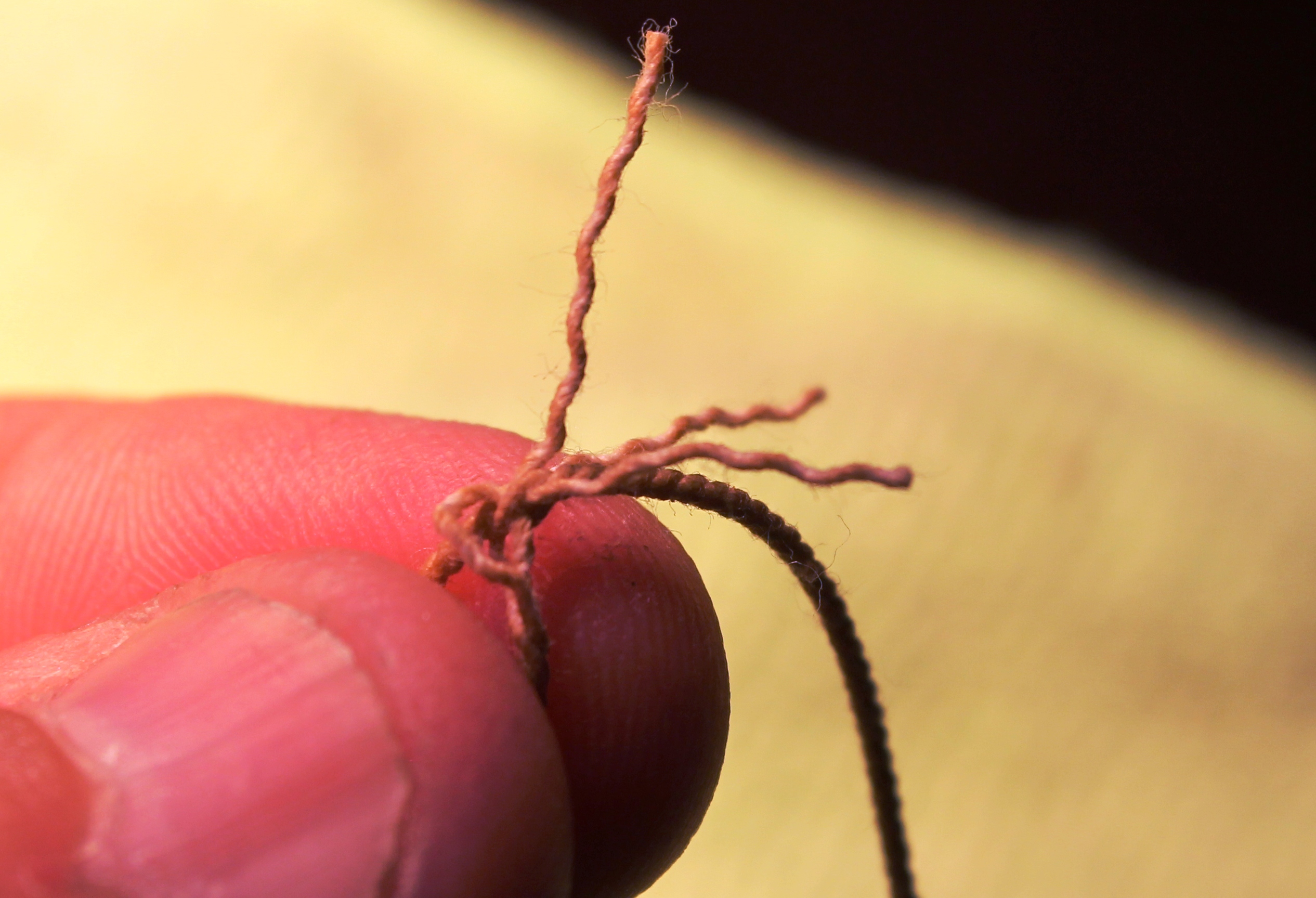

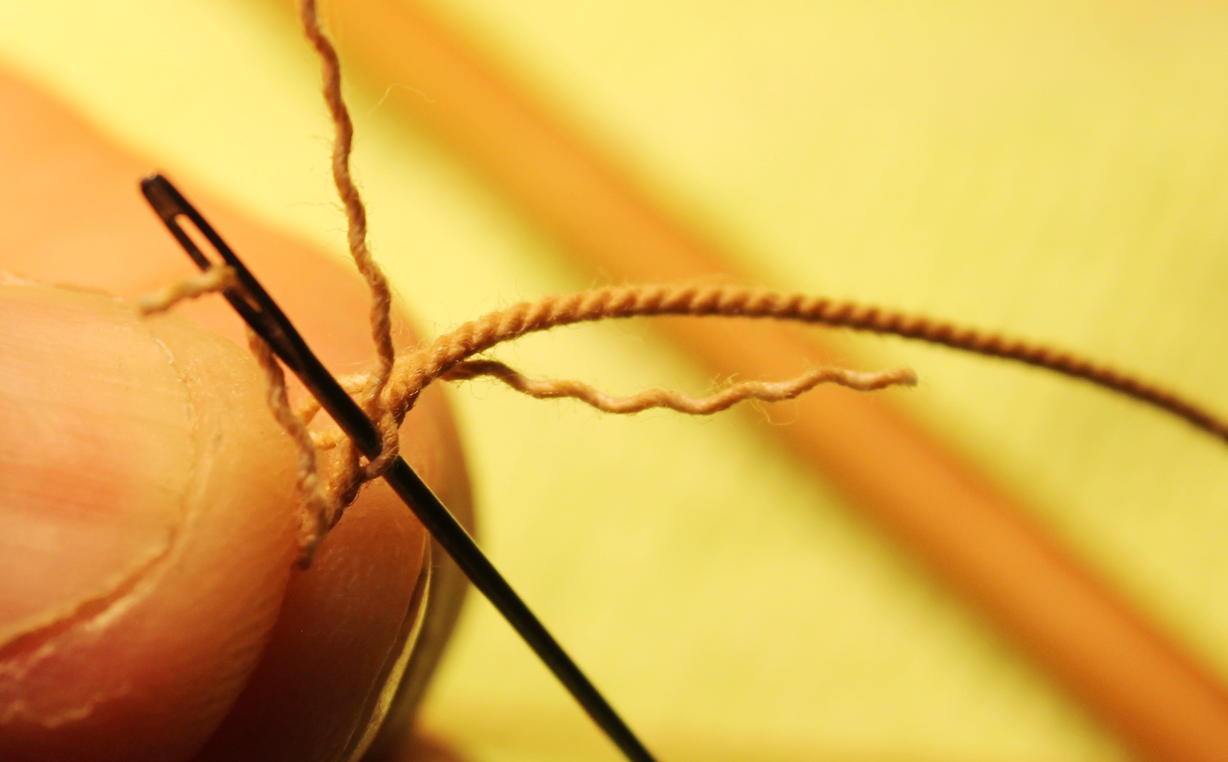

понемногу вытягивая пряди за концы, затягиваем наш огончик. Получается, что между каждыми прядями троса выходит по одной пряди из нашего "хвоста"
Теперь под любой соседний виток пробиваем иглу. Прядь "хвоста" берем ту, которая выходит из-под предыдущей пряди каната
Пробить ее лучше не до конца, оставив петельку
Теперь получается что из под этой пряди каната выходит две пряди из "хвоста"...

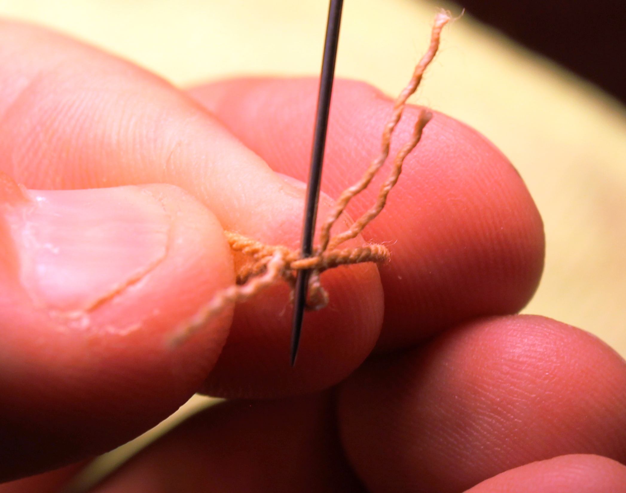

... вот между ними и пробиваем нашу иголку
Прядь берем ту, что выходит из-под предыдущей пряди каната. Те, что по бокам от иголки не трогаем!!!
Опять же, пробивать последнюю надо там, где вышла предыдущая
вот здесь и пригодилась оставленная петелька, чтобы игла вышла над первой прядью, а не под ней или не проткнула ее. В принципе следить за тем, чтобы не проткнуть какой-либо из хвостов лучше всегда.
затягиваем кончики
затягиваем кончики

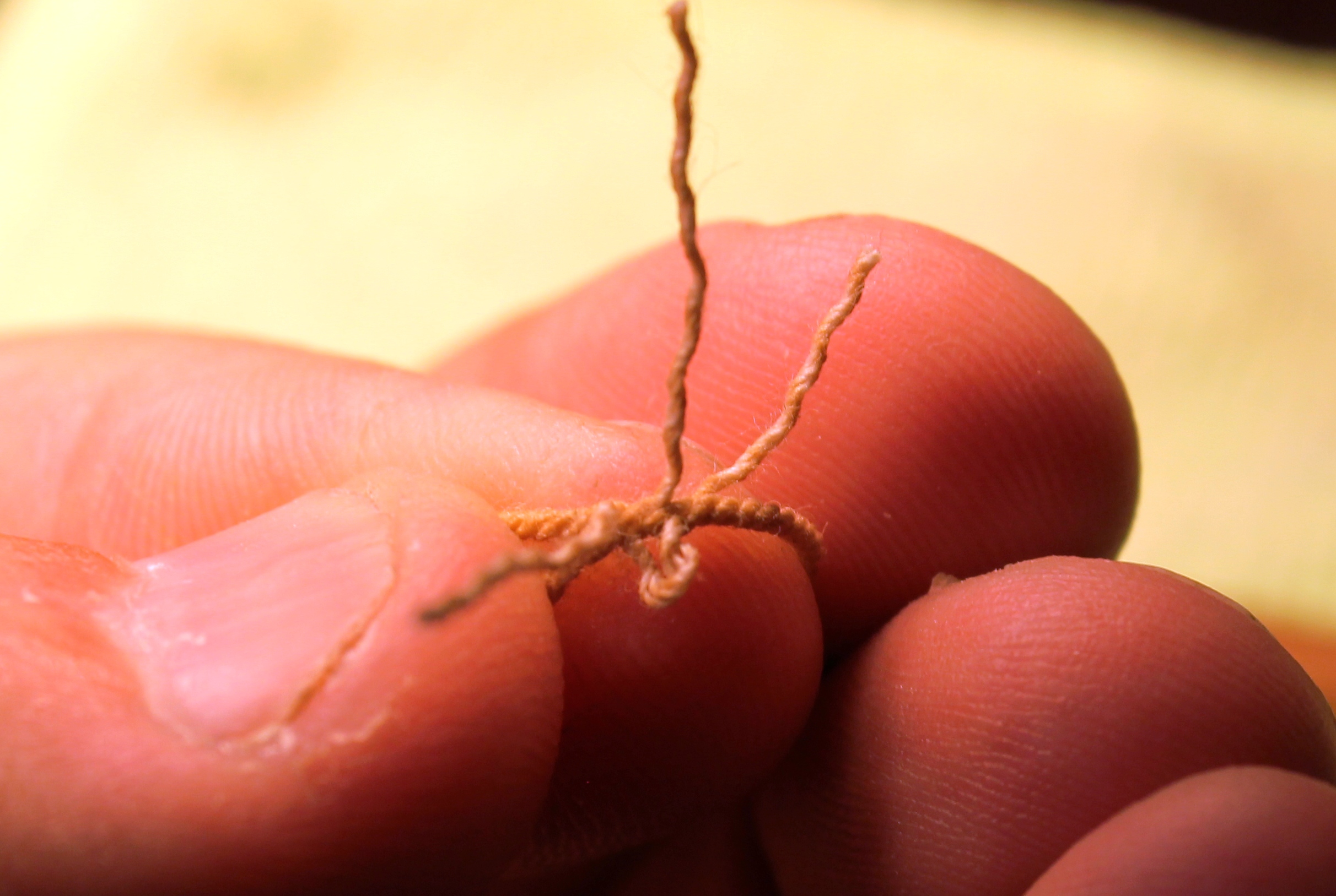

Re: сплесни

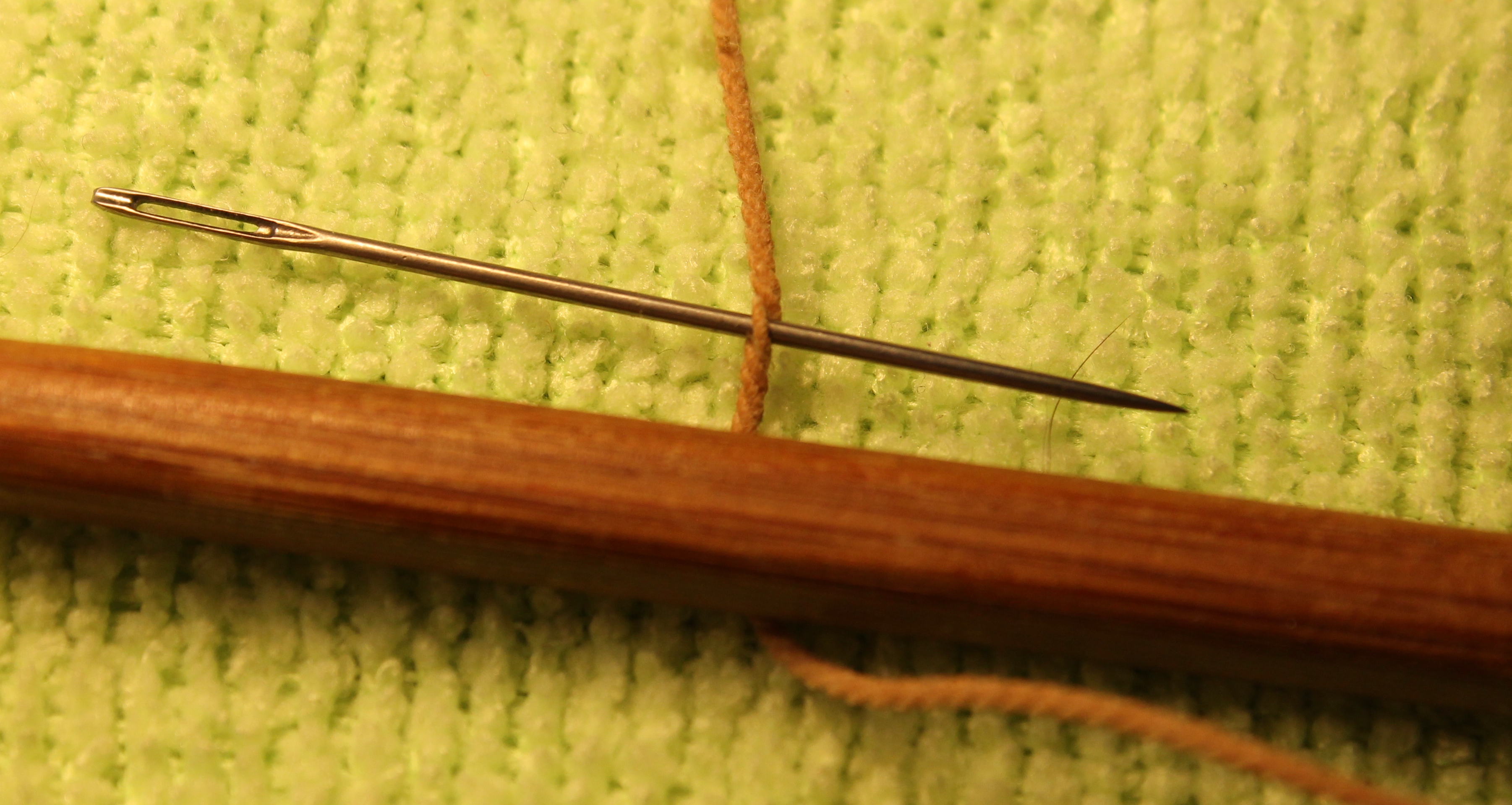

Теперь пробиваем еще один "слой". В принципе готово. Осталось только обрезать кончики. Кто хочет может еще, конечно, пробить несколько раз, но это излише. Держат в принципе и два. Третий - запасной
Ну и на нашей палочке
Если с огоном предполагается какая-то работа, то рекомендую хвосты обрезать в самом конце, т.к. есть вероятность, что пока Вы его дергаете туда-сюда, обрезанные кончики выскочат из-под последней пробивки. Держать-то оно будет, но внешний вид Вам уже не понравится.
все.
все.
