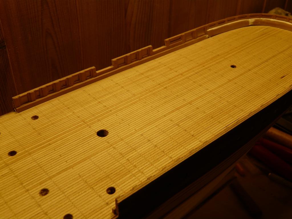

Как только ты думаешь, что ты самый умный, значит скоро окажешься в дураках... (пришло вчера вечером :)) или как я делал палубу...
Я первый раз собираю кораблик из дерева и вот дошла очередь палубы, хотелось бы описать все свои ошибки:
1. Решил, что выжигателем будут у меня нормальные полоски :) Но взять его забыл из родного города, и вот решил попробовать с длинной ровненькой железочкой, разогретой на газу... От жара полоса слишком жирная получается... переклеивать....
2. Бумаги черной нет, нитками не умею, а делать хочется, так что решил и так сойдет... Но нужно же, полировочку... А читал, что воск для этого вроде ничего... Нашел настоящего пчелиного воска и давай натирать им палубу... получилось ничего так, блестит, но забились все белые шовчики и различимость дощечек исчезла... Правда помогло применение скальпеля по всем бороздкам.
3. приклеивание... Я все подготовил, площадка куда клеить отличная, ручками прижимается хорошо, и решил я, что гвоздики пока подождут... А так же бороздки на обратной стороне может быть ни так нужно (лень родилась вперед меня)... Но учитывая все изгибы палубы, бедный акриловый клей никак в ряде мест не хотел схватывается... Так и проходил с полчасика прижимая палубу и ожидая пока засохнет... Благо, что держит, но понимаю, что напряжения есть и акриловый клей может просто треснуть в определенный момент... Усиливал маленькими брусочками по контуру склеивания...
4. Последние ошибки.... Смотреть внимательно инструкцию я теперь буду всегда.... Да, под мачту в палубе я вырезал отверстия, а также повторил все прорези подложки, которые как выяснилось должны быть сверху закрыты и предназначены для фиксации палубы... Хорошо, что хоть только один придется реставрировать...
Вот такие вот у меня мытарства....
Очень хотелось бы комментариев и советов от мудрых воинов :)
(а может быть кому ни будь это поможет)

Александр_Власов писал(а): 1. Решил, что выжигателем будут у меня нормальные полоски :) Но взять его забыл из родного города, и вот решил попробовать с длинной ровненькой железочкой, разогретой на газу... От жара полоса слишком жирная получается... переклеивать....
Я не верю, что огнем это достижимо: дерево не однородное, где-то больше, где то меньше сгорит.
Длиную, ровную линию с абсолютно равномерным нажимом и скоростью вряд ли удастся провести даже по по линейке.
Дальше, паяльник ватт на 40 и насадка, короткая, латунная полированая.
Вот и весь выжигатель. Фото кинуть?
Александр_Власов писал(а): 2. Бумаги черной нет, нитками не умею, а делать хочется, так что решил и так сойдет... Но нужно же, полировочку... А читал, что воск для этого вроде ничего... Нашел настоящего пчелиного воска и давай натирать им палубу... получилось ничего так, блестит, но забились все белые шовчики и различимость дощечек исчезла... Правда помогло применение скальпеля по всем бороздкам.
Не понял, про какие шовчики речь?
http://www.shipmodeling.ru/plankingdk.php
Александр_Власов писал(а): 3. приклеивание... Я все подготовил, площадка куда клеить отличная, ручками прижимается хорошо, и решил я, что гвоздики пока подождут... А так же бороздки на обратной стороне может быть ни так нужно (лень родилась вперед меня)... Но учитывая все изгибы палубы, бедный акриловый клей никак в ряде мест не хотел схватывается... Так и проходил с полчасика прижимая палубу и ожидая пока засохнет... Благо, что держит, но понимаю, что напряжения есть и акриловый клей может просто треснуть в определенный момент... Усиливал маленькими брусочками по контуру склеивания...
Что за акриловый клей???
Александр_Власов писал(а): 4. Последние ошибки.... Смотреть внимательно инструкцию я теперь буду всегда.... Да, под мачту в палубе я вырезал отверстия, а также повторил все прорези подложки, которые как выяснилось должны быть сверху закрыты и предназначены для фиксации палубы... Хорошо, что хоть только один придется реставрировать...

Может я и дурень, но имхо при натирании воском его потом желательно прогреть (фен у жены надо незаметно брать), после чего втереть фланелькой. Излишки соскоблить и еще разок подогреть и втереть, и так до получения удовлетворяющего результата.

Почитал я этот форум перед настилкой палубы на своей первой шхуне с масштабом 1:50... Потом начал клеить Тайтбондом красным( с более коротким временем схватывания) ... палубу своего "Харвея" . В китайском наборе доски палубы заранее вырезаны лазером . Длина - 3 м в масштабе. Выклеил я "лесенку" , чтобы швы досок симметрично относительно оси корабля ложились , создавая имитацию перевязки швов на битенгах ...Но поленился ранее сделатьна кальке копию палубы и расчертить все поконструктивнее... Мол длина палубных досок стабильна, шаг "лесенки" - тоже...и все при алгоритме укладки само встанет...И пошёл. и пошёл... Увлекся, одним словом...Когда уложил палубу ... что-то мне рисунок перевязки швов перестал нравится...Когда клал - думал , что логичный рисунок. Теперь вижу - нет...А это не позволяет иллюзии опорных конструкций корабля грамотно сложиться ...
Вспомнилась неплохая мысль , поданая автором при начале обзора: "Как только ты думаешь, что ты самый умный, значит скоро окажешься в дураках..."
Конечно,можно настелить новую палубу поверх старой пограмотнее...Но скорее всего это произойдет при строительстве следующего корабля...
