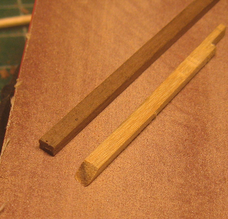

#7 Сообщение Гарик »
вот кусочек ореховой рейки 2х3мм, осветленный в перекисе водорода. На срезе видна, на какую глубину произошла осветление, и почему то по диагонали осталась полоска).

Гарик писал(а):вот кусочек ореховой рейки 2х3мм, осветленный в перекисе водорода. На срезе видна, на какую глубину произошла осветление, и почему то по диагонали остался полоска).
Только фото нет!
