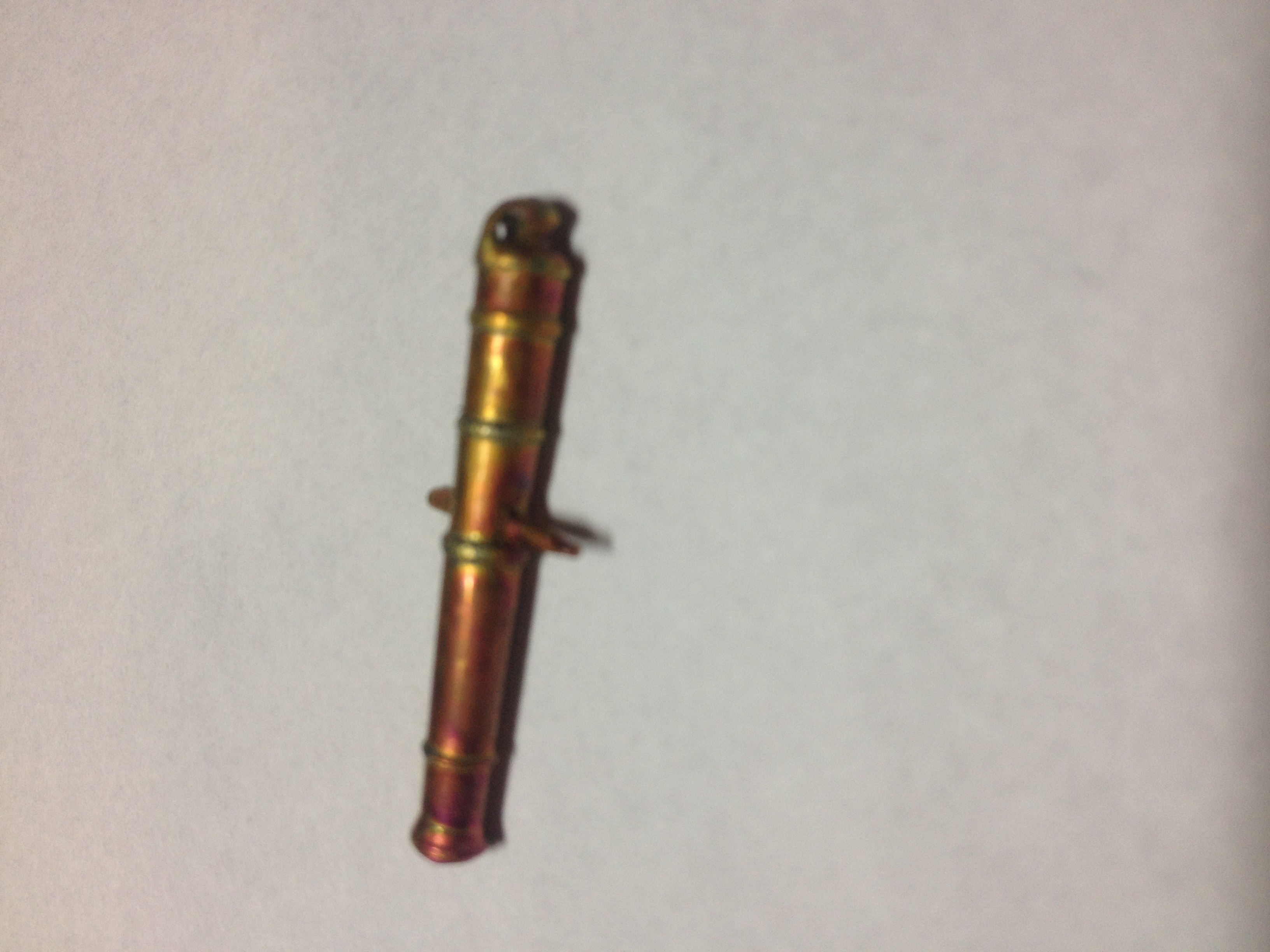

sergei007 писал(а):Делал по вот этому методу http://shipmodeling.ru/content/tooling/ ... php?ID=344
Получилось :) Убавил напряжение с зардки для телефона.Напряжение с зардки пустил через сопртивление 330 Ом. Тестер показывал 0,40v . Держал 15минут.Вот что получилось по этому методу http://shipmodeling.ru/content/tooling/ ... php?ID=344
фото

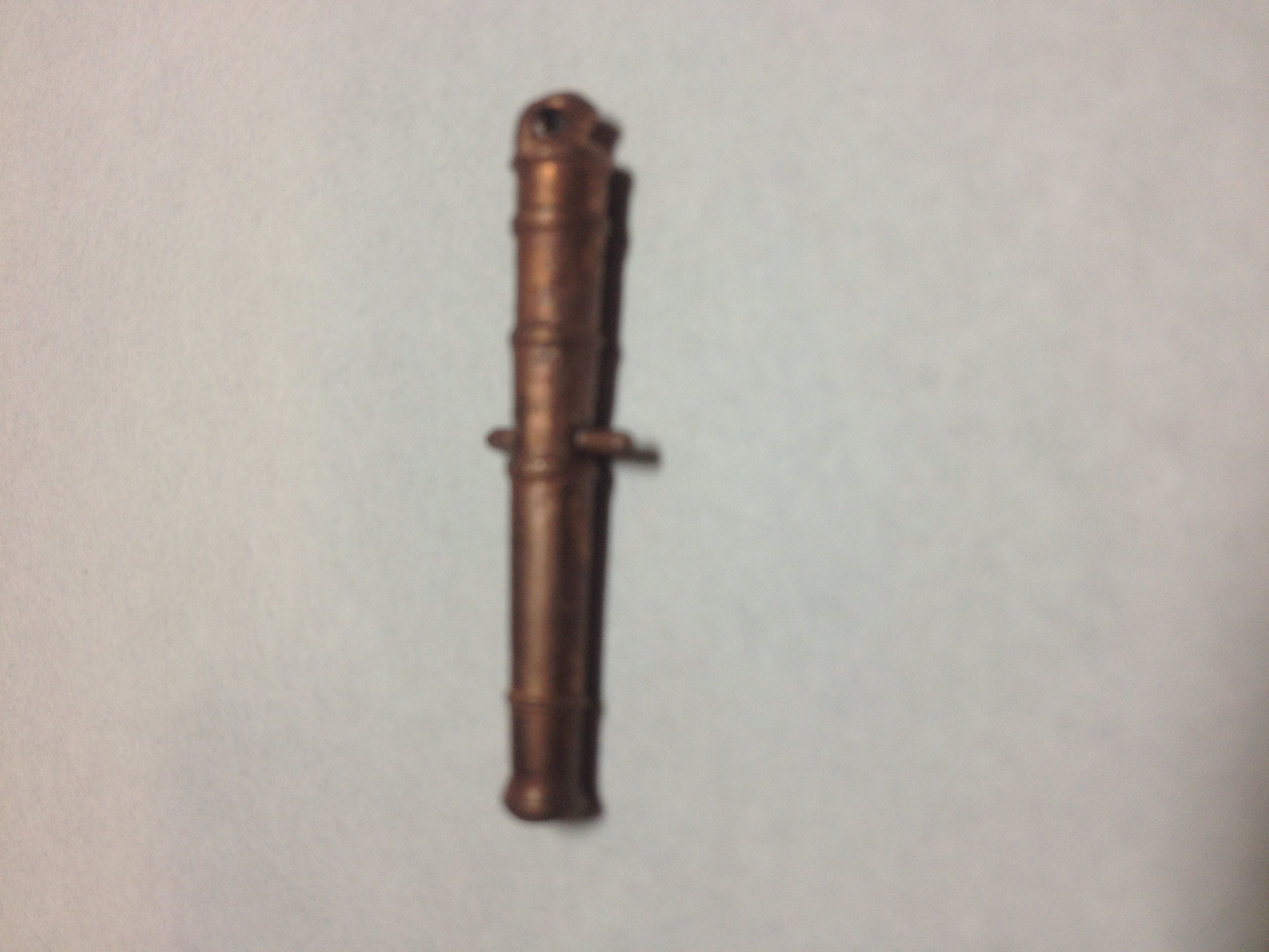

#14 Сообщение sergei007 »
А вот по этому методу http://workshop.modelsworld.ru/section1 ... 100008.php
фото
