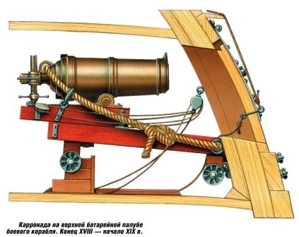

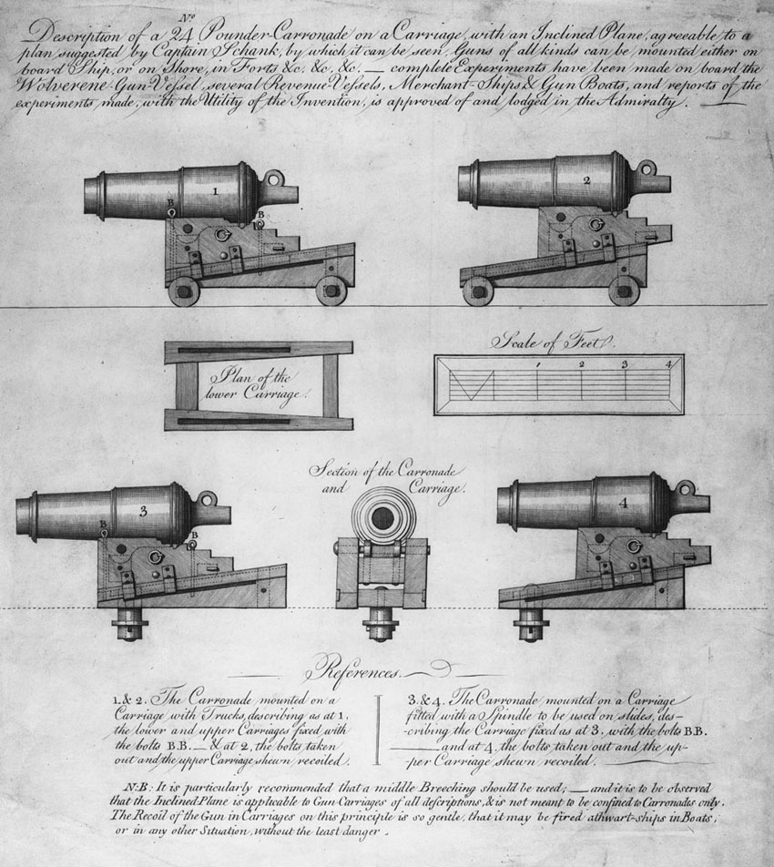

добавлю из своей подборки.
Просто огромное разнообразие станков и лафетов.
До какого калибра были лафеты на колесах?
Могла ли 24 фун карронада быть на лафете или же из-за веса только на платформе?

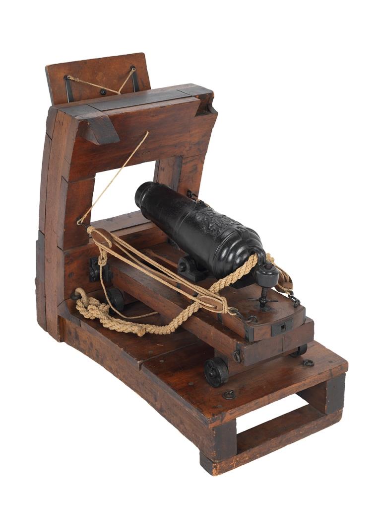

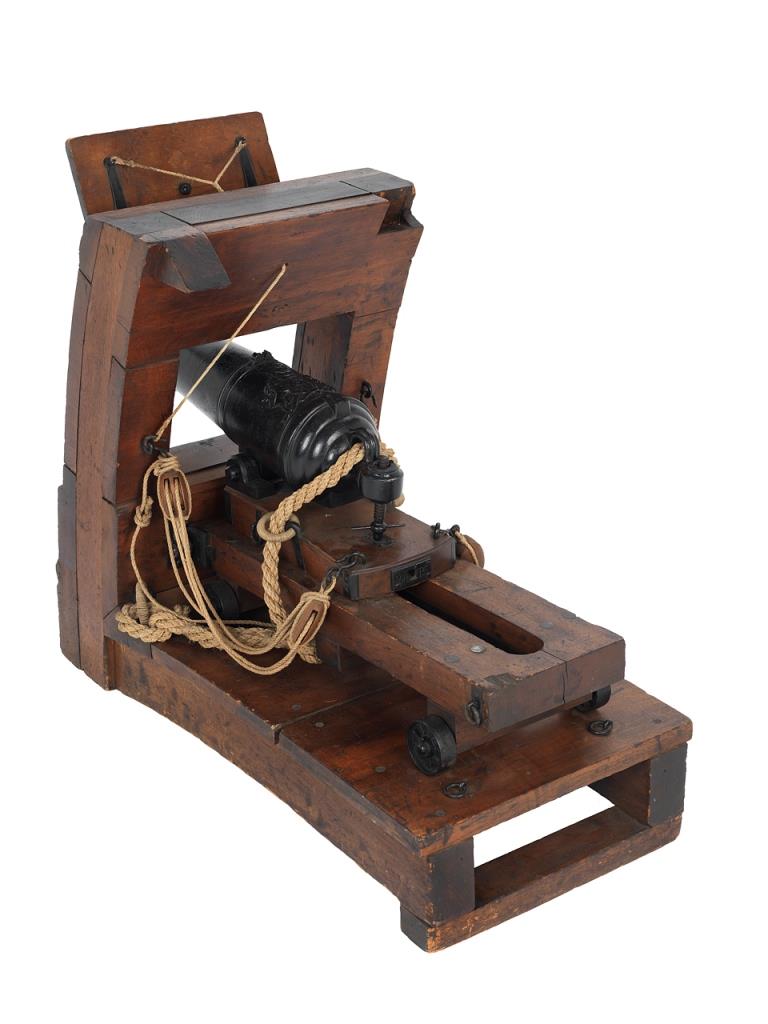

Мне вот очень понравилась данная модель. Красиво сделана.
Единственно не понятно, как её смогли датировать 1719 годом... Станок под карронадой по многим иным источникам - 1780-1790 гг.А сама карронада имеет явные признаки, если сравнивать с чертежами, выпуска после 1800 года.....
Alexander Pushkash
- Сообщения: 2456
- Откуда: Крым, Перевальное
- Поблагодарили: 167 раз
Re: Все о карронадах
Красиво то красиво, но карронада странная. Лафет не поворачивается, орудийный порт маленький, нижняя кромка высоко... Сплошные непонятки.greenstone писал(а):Мне вот очень понравилась данная модель. Красиво сделана.
- Сообщения: 3505
- Откуда: Ульяновск
- Благодарил (а): 321 раз
- Поблагодарили: 218 раз
гы.... рымы под катками!
еще прикольно таль положили на крышку
а поворачивается верхняя часть относительно нижней, имхо
loMaster
- Сообщения: 1405
- Откуда: Обнинск
- Поблагодарили: 41 раз
Отдача нижнюю часть раздолбает. Зачем на нижней части катки? Если она неподвижная. Причем поставленные на откат а не поворот-наводку.haron_ul писал(а): а поворачивается верхняя часть относительно нижней, имхо
greenstone
- Сообщения: 963
- Зарегистрирован: Пт янв 21, 2011 21:32
- Откуда: Республика Крым, Клепинино
- Благодарил (а): 424 раза
- Поблагодарили: 92 раза
Порт маленький - совершенно верно! Это порт под пушку. Скорее всего на корабле произошло обычное перевооружение без модернизации борта. Только после накопления опыта использования карронад стали расширять порт.
Катки - так делали на начальной стадии, на первых карронадах. Они нужны лишь чтобы карронада со станком была повыше. С начало их использовали на пушечных лафетах. Затем был гибрид - платформа+ пушечный лафет. А это один из последующих "гибридов" (переходных стадий) - вариант перед привычными нам карронадными платформами.
НЕ поворачивается станок. По идее да, нижняя станина не двигается - виден крепеж к борту. Если конечно этот крепеж не имеет замок. Надо повернуть - открыли. Верхняя часть однозначно поворачивается на станине и угол поворота дает. Сзади виден специальный железный паз для поворота с помощью
Но когда такой маленький порт, то в нем и развернуть-то сильно карронаду нет необходимости.
Такая особенность платформы возможно объясняется тем, что их ставили на верхней палубе

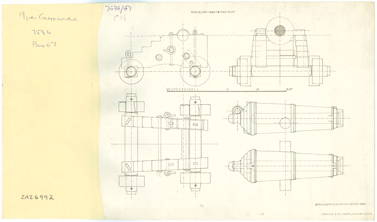

Коллеги, в этой теме была ссылка на файлообменник с чертежами и расчетной таблицей по карронадам, можно еще раз скинуть ссылку для скачивания а то там она не активна.
