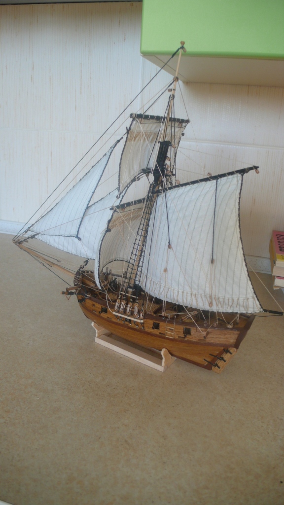

с такого ракурса не очень понятно, как они выглядят. наверное лучше все-таки установить их окончательно и уже тогда сделать фото. но вообще сами паруса симпатичные

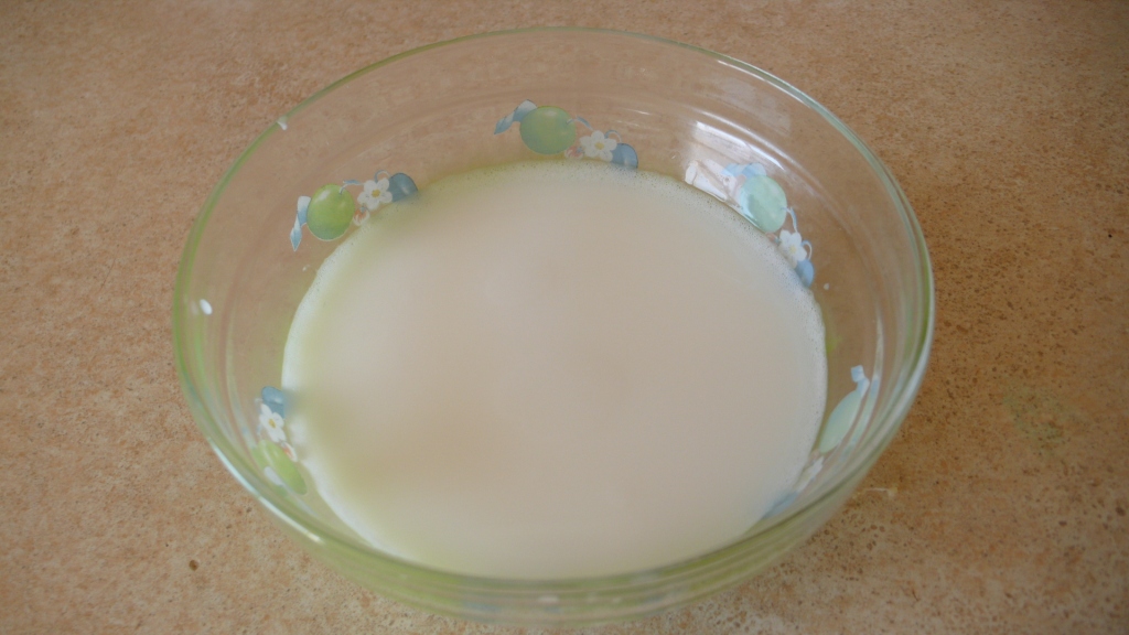

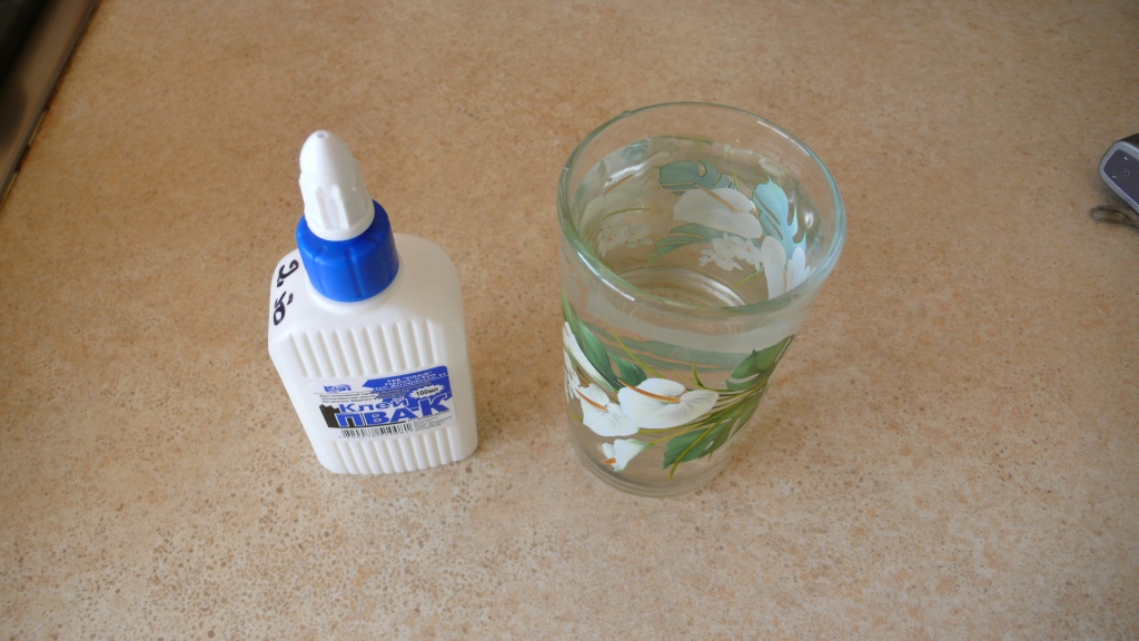

Выкладываю иллюстрированную технологию "надутия" паруса. Просьба к недостаткам модели не цепляться - она первая. Тем более что в данном случае речь о другом. Надеюсь,что визуальное восприятие технологии облегчит многим работу над парусами.
Итак...
Первым делом приобретаем клей ПВА и разводим его с водой в пропорции примерно 1:3. В моём случае на половину тюбика клея (50 мл) стакан воды (160 мл)
Итак...

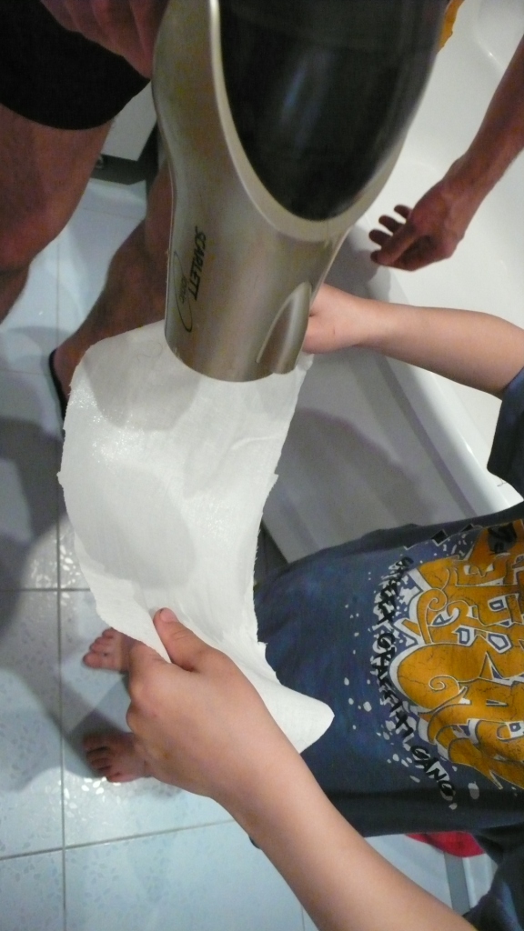

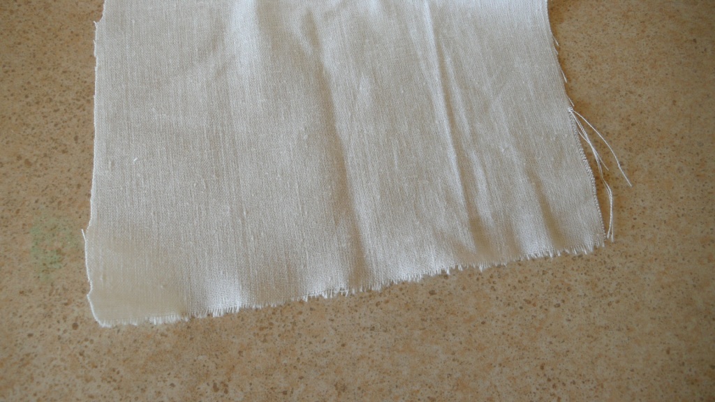

Следующим шагом смачиваем ткань или уже готовый парус кисточкой. С готовым парусом возни меньше, так как ткань уже имеет определённую форму и Вам будет легче ориентироваться какую часть паруса "надувать" больше, а какую - меньше.
Если не уверены, что всё получиться с первого раза, можете попробовать технологию на обрезках ткани, хотя, как показывает опыт это нужно больше для самоуверенности. Технология проста и ошибки, если таковые будут иметь место, легко устраняются
Смачиваем ткань кисточкой. Так удобнее контролировать процесс и в случае с готовыми парусами другим способом жидкость на поверхность ткани наносить затруднительно. Затем просушиваем феном. Все процедуры лучше производить в ванной, чтобы после легко смыть следы своего творчества с кафеля или с поверхности ванной.

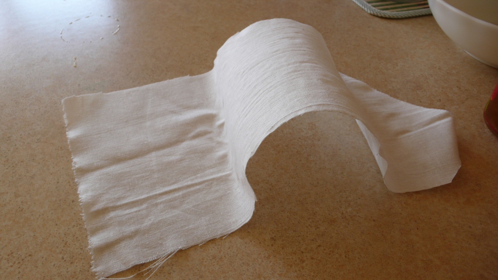

Готовый результат на образце.

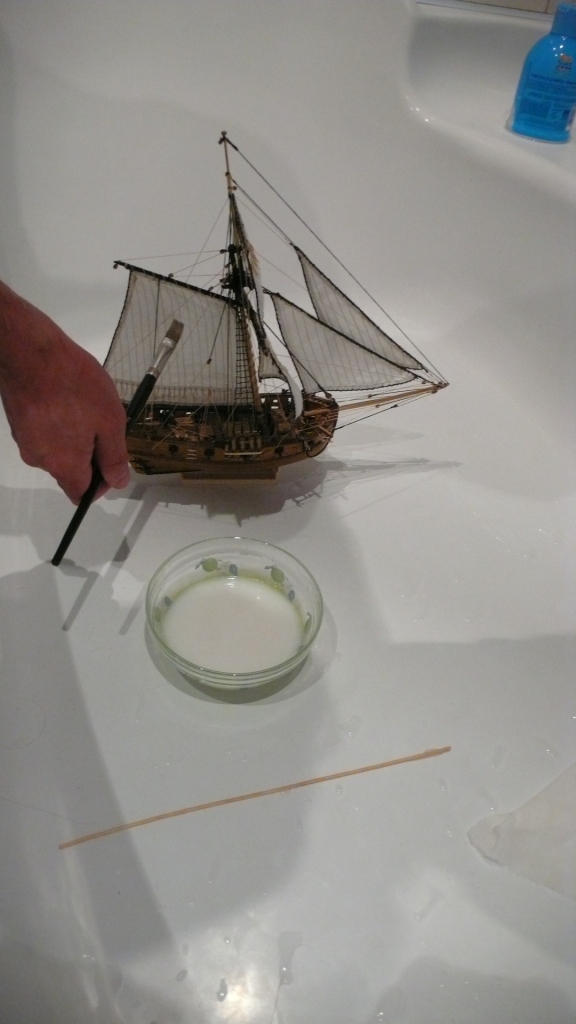

Ну, и наконец, всё то же самое на модели...
Модель пока ещё с обвисшими парусами

Подготовили...

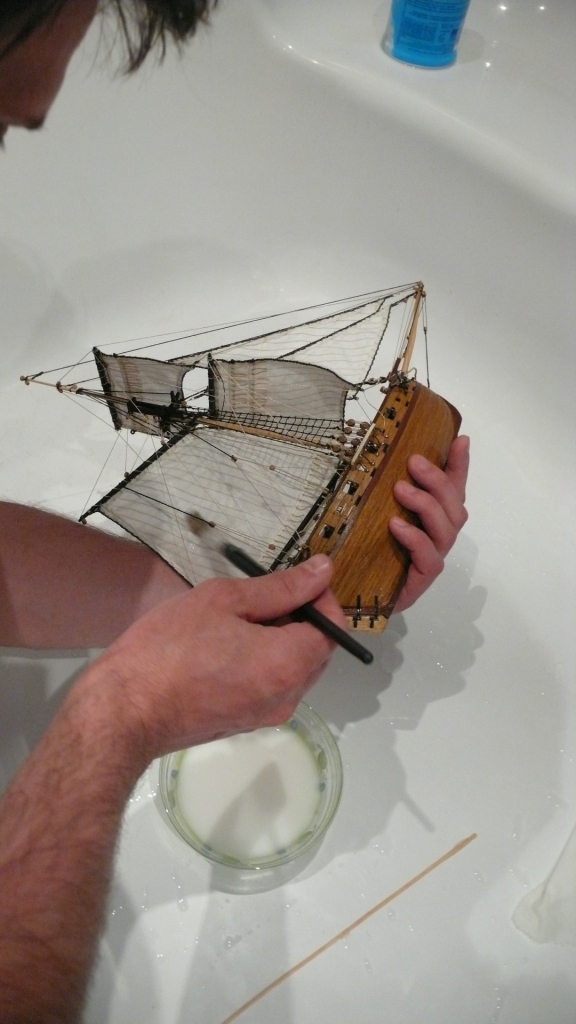

Пропитали раствором...

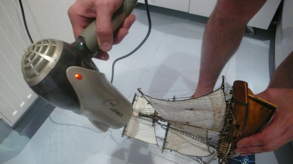

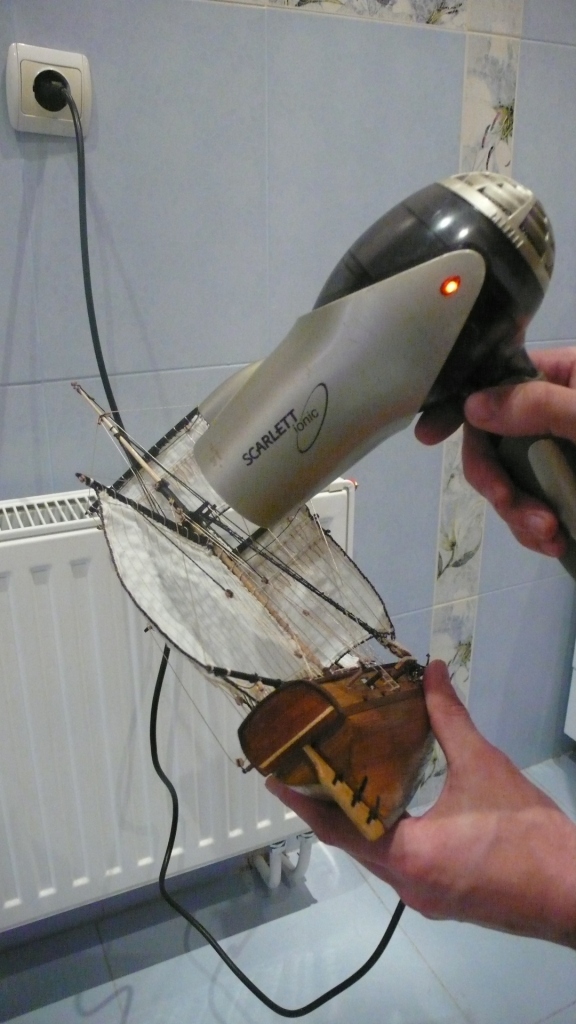

Высушили потоком горячего воздуха. Обязательно обдувать ткань до полного её высыхания, иначе парус отяжелённый жидкостью, может провиснуть и потерять форму.
Операцию проводить отдельно с каждым парусом. В противном случае, если смочите все паруса, они под воздействием горячих потоков фена, при обработке одного из парусов, могут принять неправильную форму.

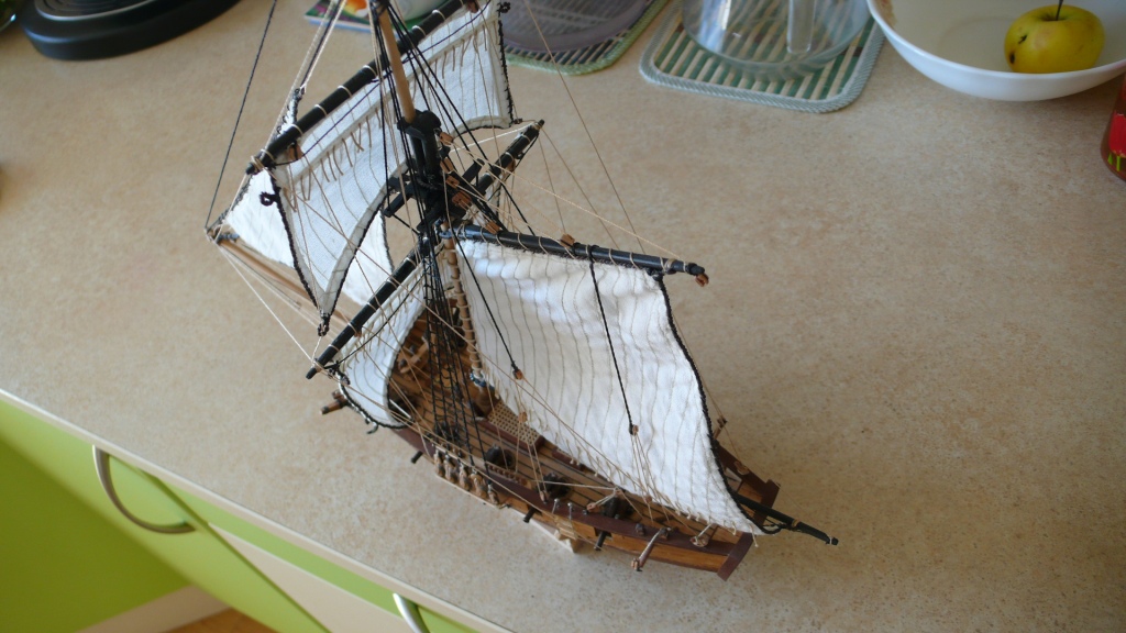

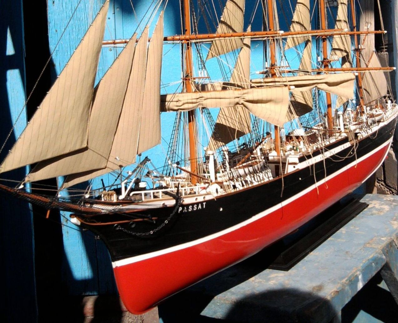

И готовый результат.

Отличный результат! С такими парусами модель смотрится динамичнее.

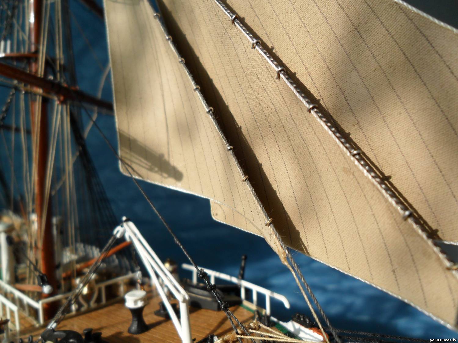

Перепробовал все описанные способы,но ни один не удовлетворил.Парус должен иметь необходимую жесткость,как вакуша,с ним и работать легче, и монтаж удобнее.ПВА такой жесткости не дает.Лично я попробовал пропитывать ткань готового паруса акрилом (в цвет конечно) и просушивать феном до полного высыхания.Для моделей 150-200 масштабов самое оно.
