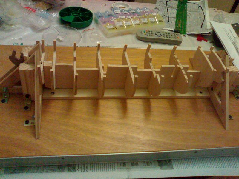

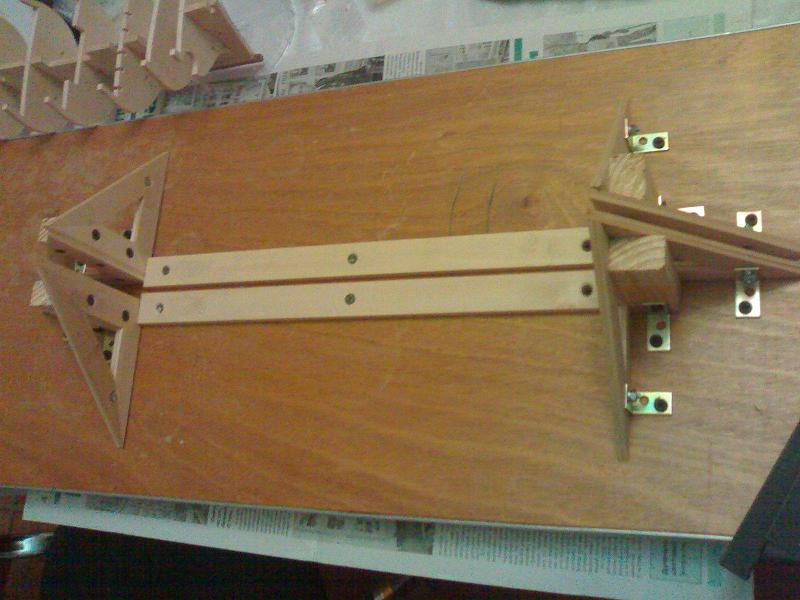

#31 Сообщение Igorvik »

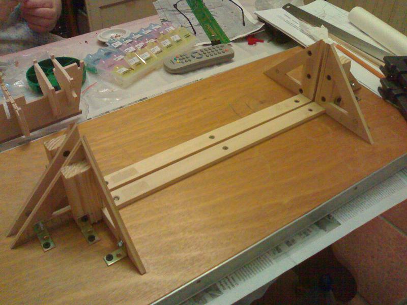

Тема, конечно, старая. Но может кому надо. Мой вариант стапеля из деревянных линеек. Треугольные линейки по две, чтобы саморезы были заподлицо. Количество прямых зависит от высоты фальшкиля, длина линеек выбирается и подгоняется, чтобы набор упиралась первым и последним шпангоутами в треугольники. Вся конструкция таким образом выдерживает все необходимые углы и жесткость.

#32 Сообщение Alex Galant »
А чем выставлять перпендикулярность шпангоутов относительно киля????
закончен President, Palamos, Red Dragon
первая моделька сына (бумажная) Viking
Igorvik
Сообщения: 106
Зарегистрирован: Чт фев 18, 2010 20:59
Благодарил (а): 27 раз
Поблагодарили: 9 раз
Re: Стапель своими руками, подскажите как
#33 Сообщение Igorvik »
Первый выставляется автоматически уголками из линеек, остальные - вставкой и проклейкой доп. рейками между шпангоутами для придания ровности и жесткости килю.

#34 Сообщение Alex Galant »
Понятно.
Думаю на следующую модель сделать рейки по углу между шпангоутами и килем.
И получиться чуть тяжелей сама модель, но много надежней. Квадрат/прямоугольник рейку простую приклеить в уголы — и усё..

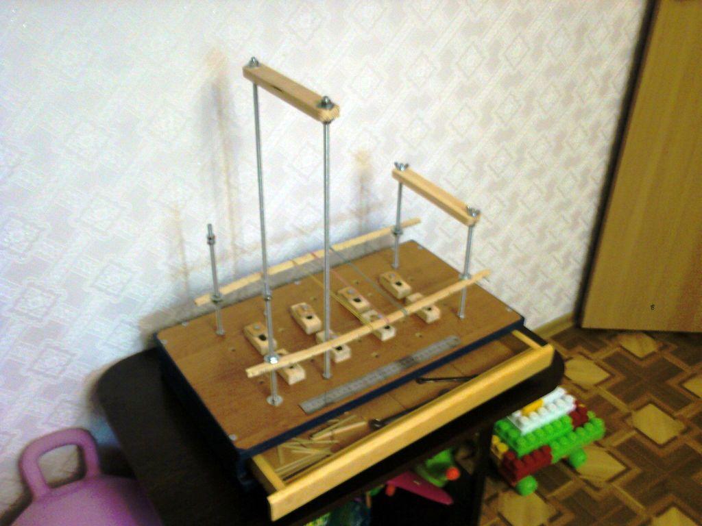

#35 Сообщение Oleg Veter »

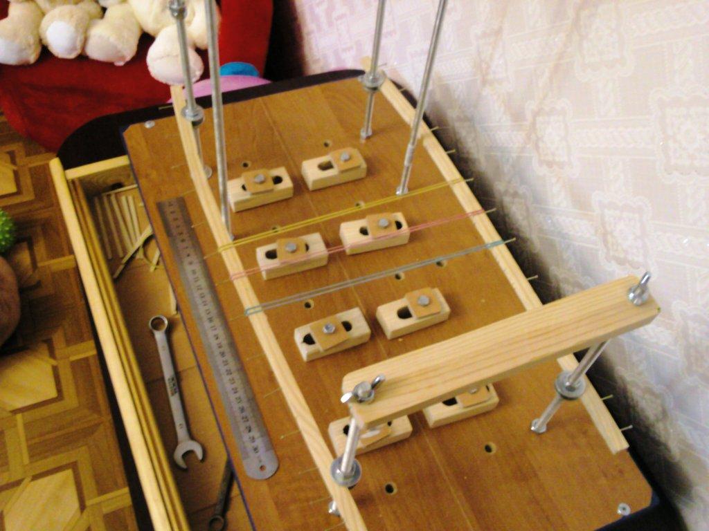

Извеняюсь за качество - фотоаппарат в ремонте.
Это мой универсал :wink: .Все приспособы тулить нестал. :D .Легко выставлять и шпангоуты и наклон мачт и тд и тп.Все легко подганяется под текущую задачу.Короче море вариантов для фантазии!.

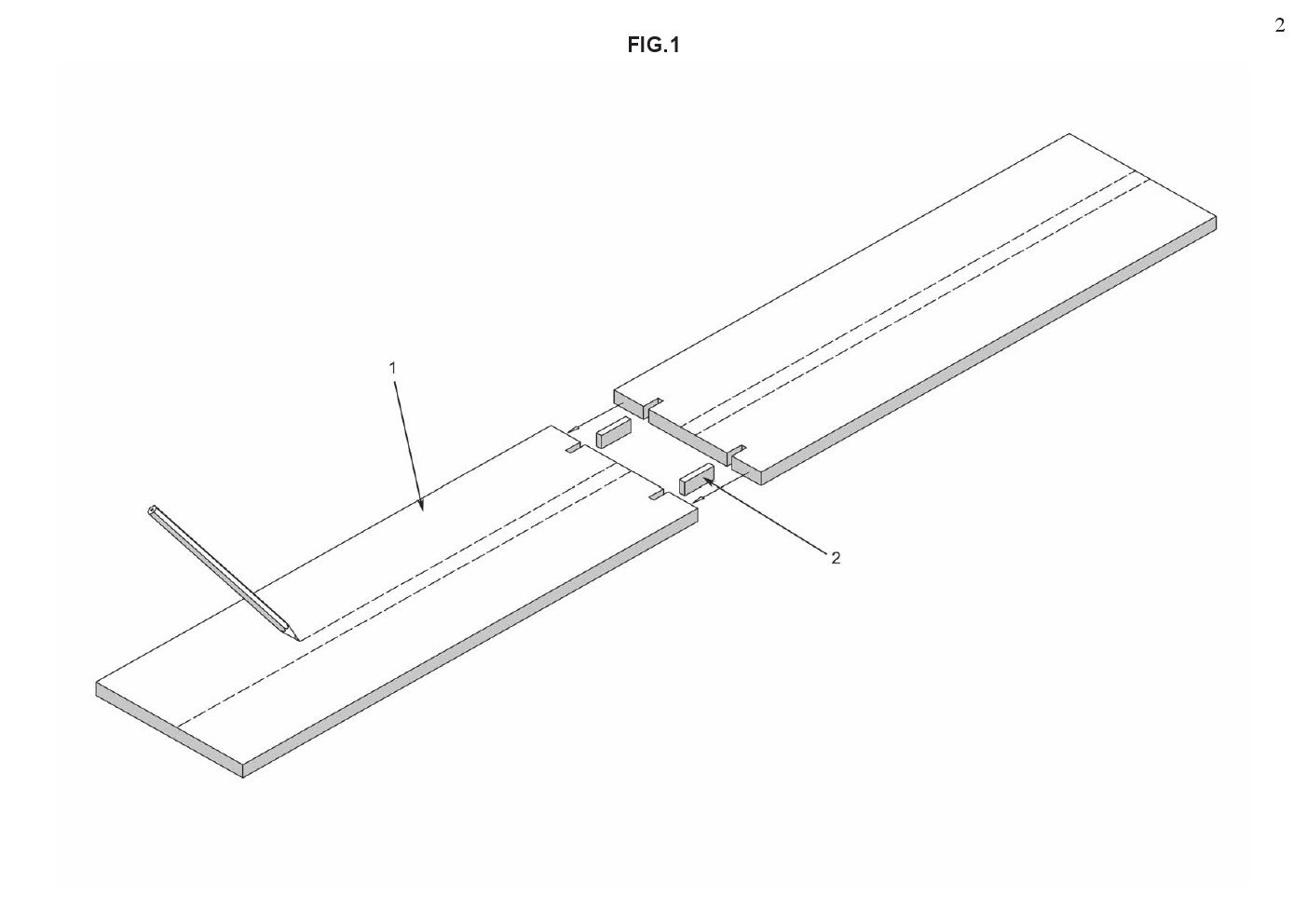

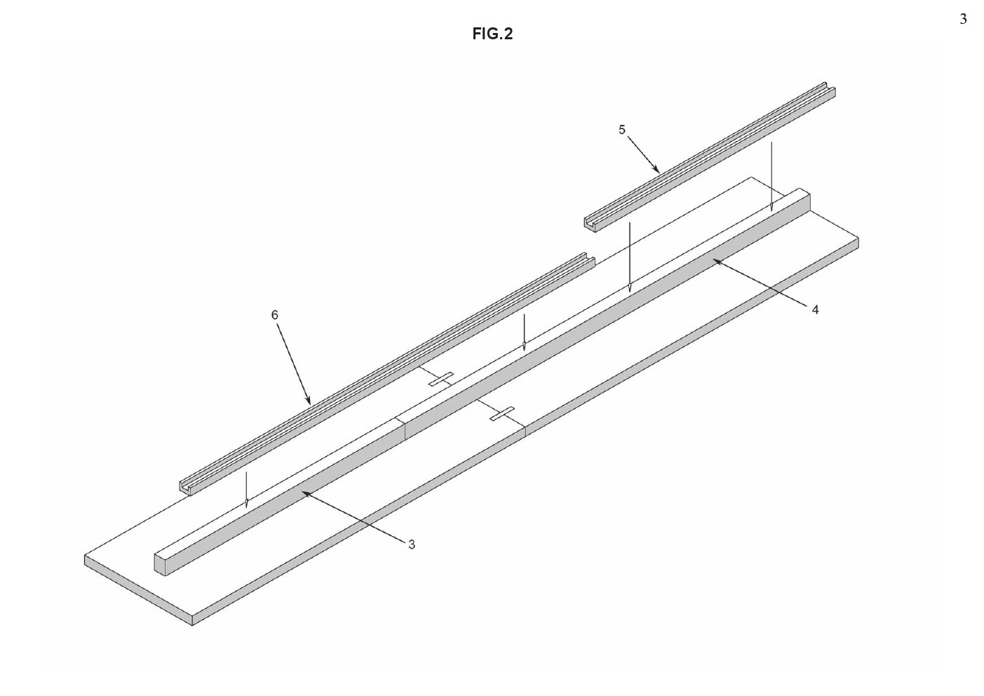

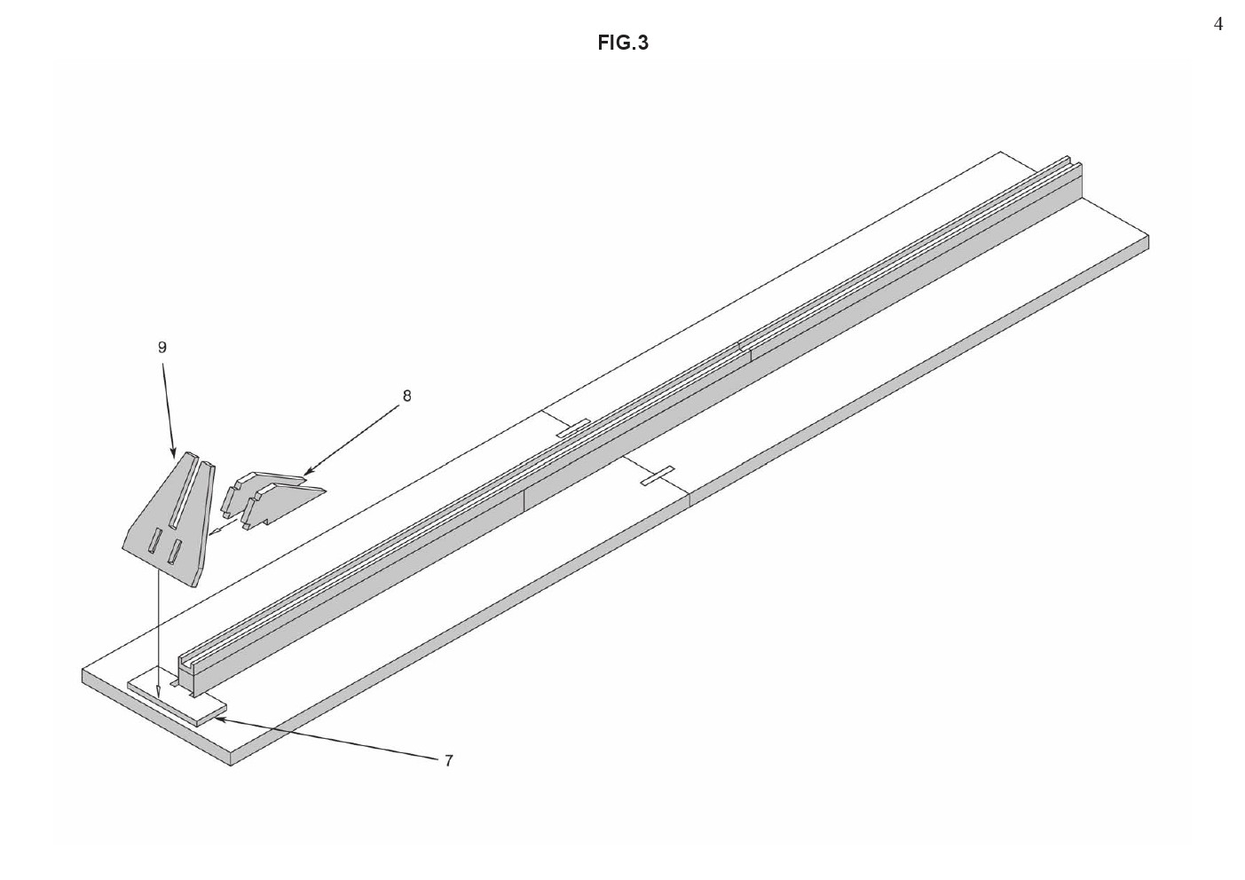

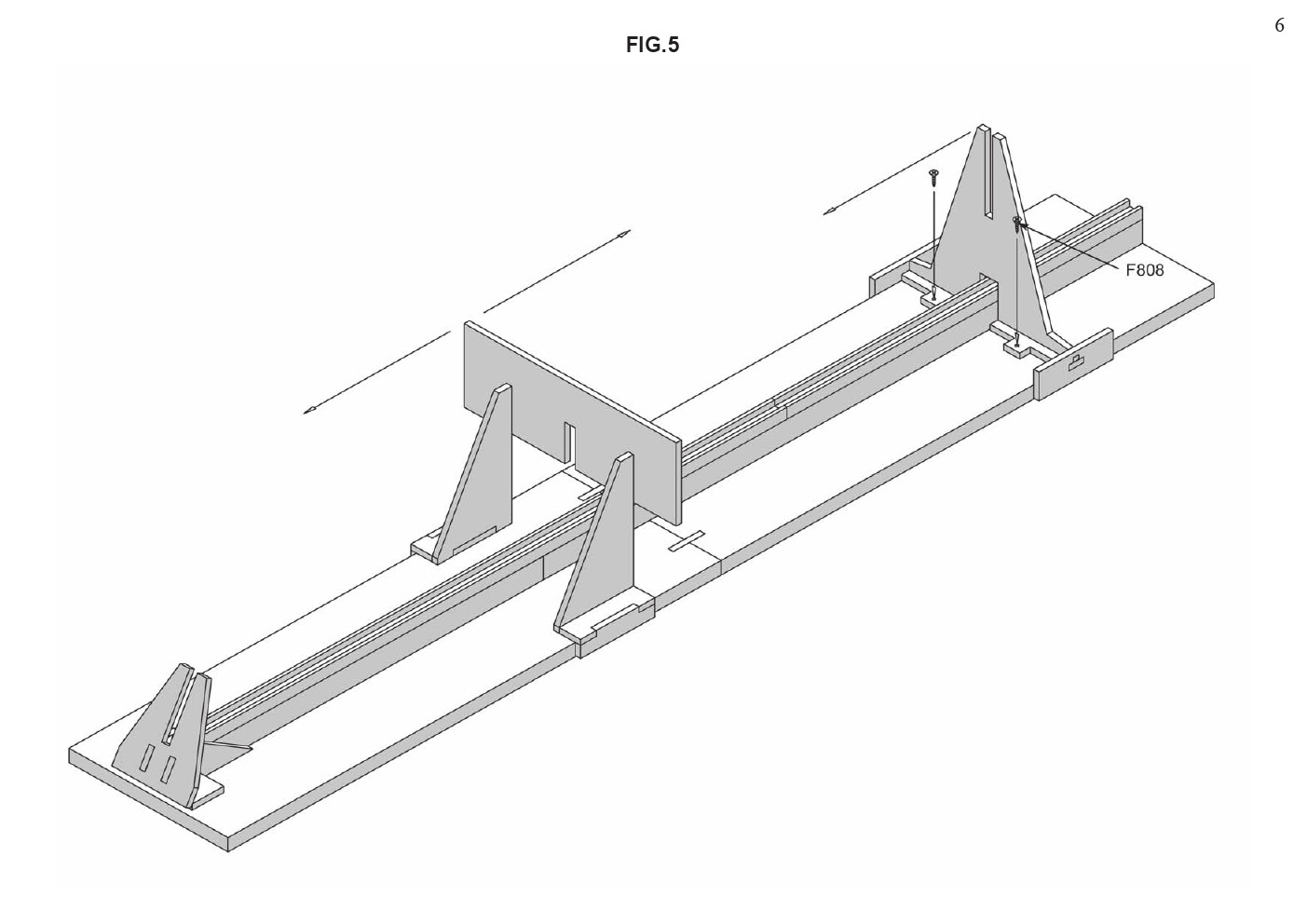

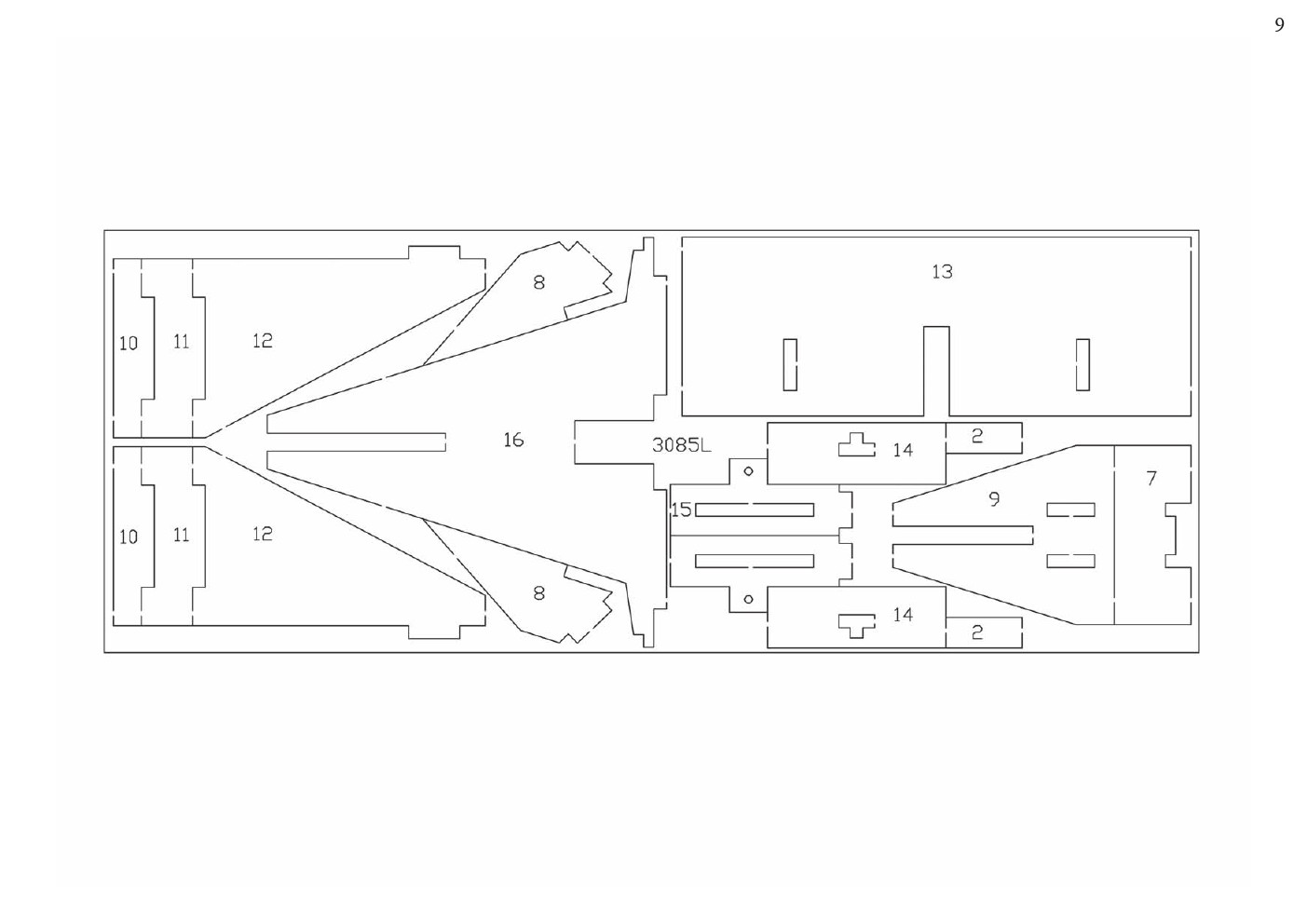

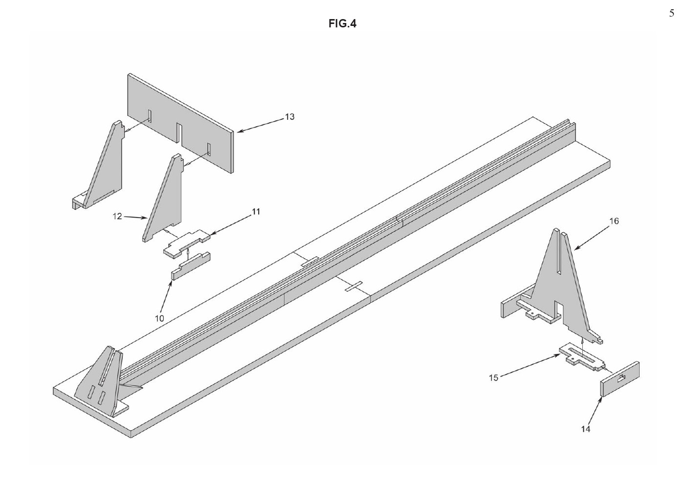

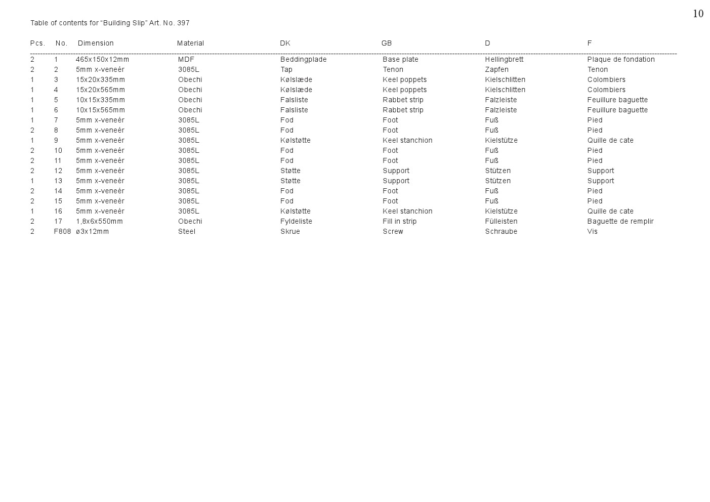

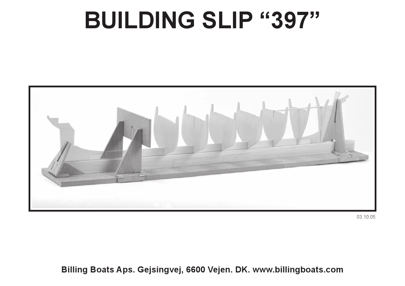

Ну что... Посмотрел, почитал. Почесноку, не увидел ничего толкового(не в обиду ретивой публике). И решил поскрести по сусекам, благо один наш товарищ искал для RC прототип рыбака из к\ф ИДЕАЛЬНЫЙ ШТОРМ. Рыбак "Andrea Gail" нашелся и с ним стапель. Недурственный, однако. Раз и навсегда.
10. фанёра 5 мм, 3085 L -детали, кроме основания
9.на датском, английском, немецком и французском ПАМЯТКА для киля с уклоном относит. основной линии(или плоскости). Не пугайтесь- это для ИДИОТОВ :)

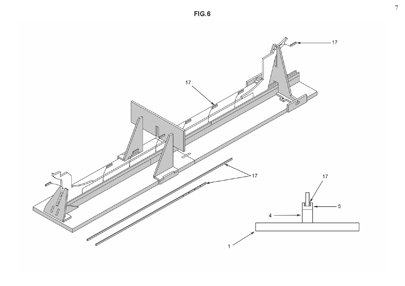

8. дет №17- прокладки картон, плотная бумага, шпон дерево, сеч. 1,8 на 6,0 мм
7.стапель в сборе
7.стапель в сборе
6.направляющие для шпангоута- бегущая(слева) и форштевня(справа)
5.направляющая ахтерштевня(кормовая)
4.ребра жесткости и килевые направляющие
3.основание-фундамент
2.общий вид стапеля- слипа
1.Датская контора
1.Датская контора
Последний раз редактировалось kotbayun Пн мар 08, 2010 2:46, всего редактировалось 1 раз.
kotbayun
Сообщения: 1421
Зарегистрирован: Ср дек 03, 2008 1:17
Откуда: La Habana
Благодарил (а): 63 раза
Поблагодарили: 79 раз
#37 Сообщение kotbayun »
Продолжаем разговор за стапель "датский"/
От себя- думаю надо изваять "УЗЕЛ- направляющая для шпангоута" - 2 комплекта вместо одного.
Основание лучше изваять коробчатое. Из гипсокартона и его мет. профилей вообще красотень- идеальная геометрия(подсказали). Таки будет для серьёзной работы стапель форэва.
Но это не истина в последней инстанции - каждый выбирает сам.
спецификация- плита МДФ(ДСП и даже гипсокартон, из остатков стройматериалов может выйти вечный, держащий геометрию -плоскость, стапель), шлиф. фанера D 5мм, шурупы D 3 мм.
