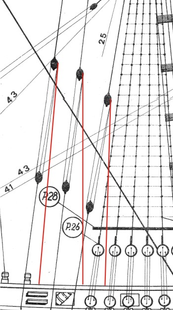

Собираюсь устанавливать съемные бакштаги. И Хокель и Мондфельд пишут что они шли не через юферсы, а через блоки.
Я думаю сдлеть через двушкивные блоки. А вот ходовой конец как закреплялся? Полагаю тут 3 варианта.
1) Так же как талреп на вантах с юферсами
2) На кофель нагельную планку или утку на фальшборте
3) Сворачивался на утку на вантах.
Мне предпочтительней второй вариант (на планку, потому что под ними как раз она). А допустим ли он?

#18 Сообщение Doctor Evil »
Мондфельд, стр 290
Съемные бакштаги обтягивались талями, а лопарь крепили на
борту на кофель-нагеле или утке.

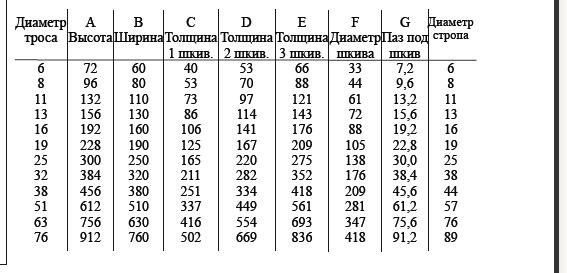

Всем широко известная таблица из Мондфельда и не только из него.
Вопрос следующий.
Предположим речь идет о континентальном судне 16/17 века, у которого грот-мачта 1,08метра в пяртнерсе, а следовательно 180мм грота-штаг.
Фока-штаг 80%, а именно 144мм, а талреп его 25%, то есть 45мм.
Блоки для обтяжки фока-штага идут по талрепу и строке "51 ..." или по стропу и пропорционально увеличенной строке относительно "76.... 89"?
P.S. Что-то меня клинит. Прикладываю строп к блоку по талрепу и кажется он каким-то непропорционально крупным для такого блока.

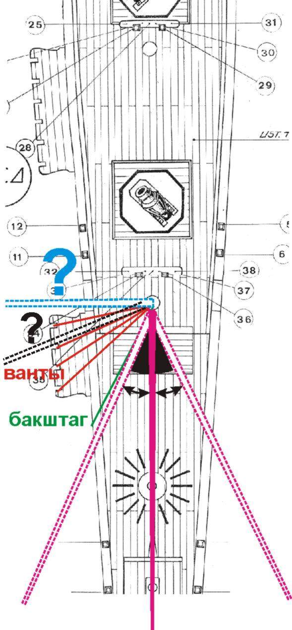

Примерял рангоут к своей модели и вот на что обратил внимание:
Возможность поворачивать у гафельного паруса на бизань мачте очень мала. У меня на модели вообще ограничевается 25 град. влево + 25 град. вправо. Повороты на более недопустимы из за бакштагов. В них упрется гик. Хотя и бакштаги съемные, и между бакштагом и вантой это придаст Гафель более маневренный (в плане разварота).
Посмотрел на другие модели... там почему то этот вопрос то ли не поднимался то ли находилось какое то решение, которое мне не известно.
К сожалению у меня нет никакого опыта хождения под парусом...
Вот материал (правда не моя модель, но у проблема эта же.
Разве мог гафельный парус быть повернут перпендикулярно ДП когда ветер дует в корму?
Я считаю это наибольшая польза от паруса. На мой взгляд теоретически это допустимо. Снять гик и гафель переложить его через ванты (красн)... Правда брасы будут мешаться. Но их можно завести под гик.
Это уже мой кораблик.
Однако, как быть если направление ветра заставляют повернуть гик (для наибольшей отдачи) так чтобы он как раз проходил через ванты?
Заранее благодарен за ответ.

Как я понял при курсе фордевинд (ветер дует в корму или другими словами попутный ветер) паруса на бизань мачте собирают, чтобы не мешали наполнению грот и фок парусов. Иногда даже собрают и грот паруса (тут надо уточнять место расположение грот мачты, что собственно знает только капитан при долгой эксплуатации). Еще гафель не желателен при этом курсе - так как иначе корабль будет постоянно кидать из стороны в сторону /рыскать/ (иными словами очень трудно управляемый, нужно постоянно его брасопить).
Про диапозон поворота гафельного паруса ничего сказать не могу. Но 50 градусов (в общем) как я понял вполне рабочий диапозон.

Пожалуй, самый большой угол разворота рю (гафеля). И на очень слабом ветре.

Argyntinec писал(а): Еще гафель не желателен при этом курсе - так как иначе корабль будет постоянно кидать из стороны в сторону /рыскать/ (иными словами очень трудно управляемый, нужно постоянно его брасопить).
Благодарю за ответ.

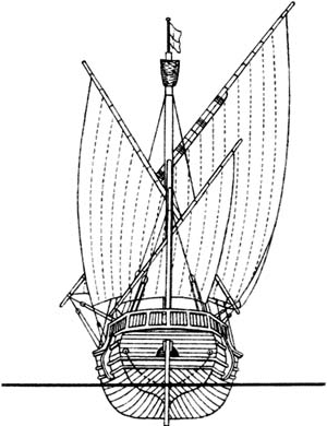

На моей модели 2 гафельных паруса. На гроте и на бизани. Вот я и предположил что один мог быть повернут вправо другой влево (они бы друг друга уравновешивали). Наверное корабль не так рыскал бы. Что то вроде как тут но с учетом что на картинке латинские паруса.

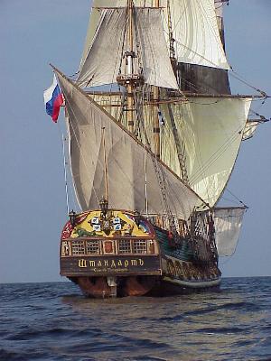

А на первой картинке (линейный корабль) перпендикулярное изображение гафеля условность?

Извиняюсь, только это не гафель. Это бизань. Его манера отличается.
С уважением Асхат.

baboo писал(а):На моей модели 2 гафельных паруса. На гроте и на бизани. Вот я и предположил что один мог быть повернут вправо другой влево (они бы друг друга уравновешивали). Наверное корабль не так рыскал бы.
Если честно мои познания пока ограничиваются - парусным вооружением корабля. Про Ваш случай даже ничего не могу посоветовать. Но думаю Ваш вариант имел место быть. Только поворот на 90 градусов (что бы гафель стал перпендикулярен ДП) мало вероятен.

Argyntinec писал(а):Извиняюсь, только это не гафель. Это бизань.
Я написал "рю" :D А в хороший ветер, в бакштаг и на фордевинде, лучше делать так.

baboo писал(а):А на первой картинке (линейный корабль) перпендикулярное изображение гафеля условность?
Да. Для наглядности.
