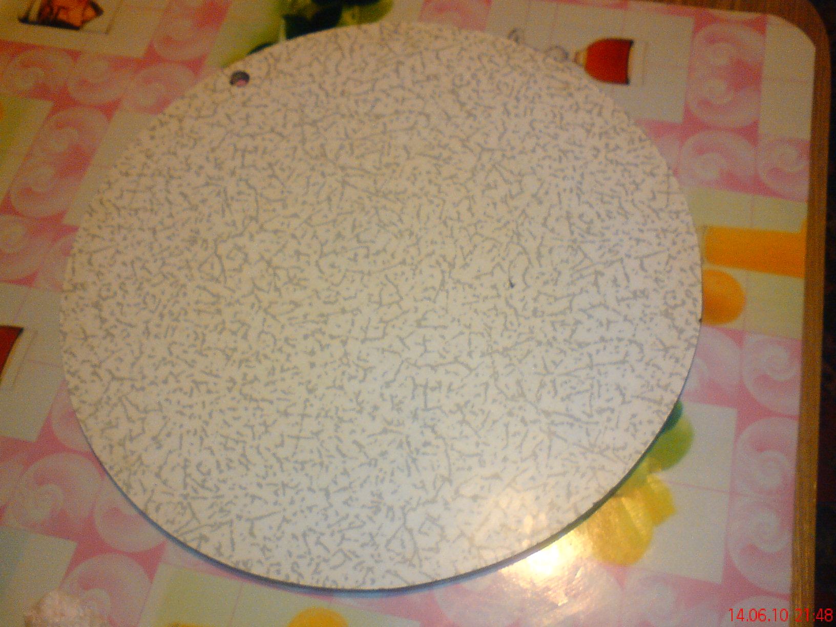

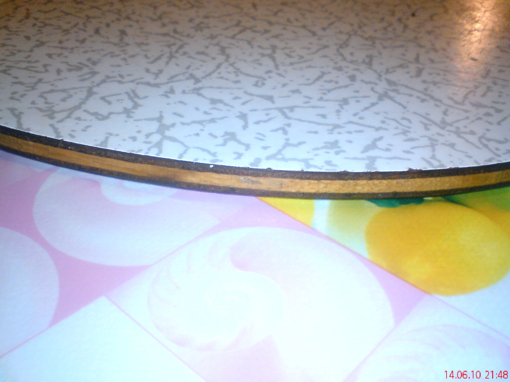

теперь про щиты (и прочее) - сделайте опыт (я делал :D ) бросьте лист обычной (клеевой) фанеры в лужу , чтобы она там полежала на солнышке и посмотрите на эту фанеру через месяц-два (или через год)
а затем сделайте то же самое с делигнитом (если у вас рука поднимется и лишние деньги есть - дорогая штучка!) , так называемой "музыкальной" фанерой, пропитаной не клеем, а эпоксидкой
и сравните!
делигнит как положите, так и возьмете, и хоть сразу в работу... только грязь стереть придется :D
вот и вся разница!
у меня из отходов (обрезков) того самого делигнита, был на работе над окном навес от солнца сделан - из листа 20-ки...-некрашеный и ничем не защищенный лет восемь простоял, пока не сняли во время капремонта и
стоял и под дождем и под солнцем и ни один уголок не расклеился и не расслоился (хотя в листе 20-ка слоев шпона.... штук сорок точно будет- не сосчитать :D ) а вот шурупы и тем более гвозди все сгнили начисто....
так что ... другой раз и клеи рулят! :D

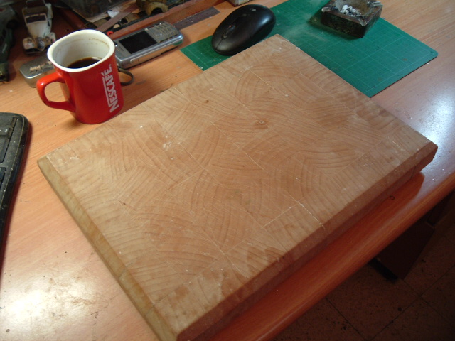

а ПВА я оду пою не просто так - убедился на личном опыте (хоть по началу сам сомневался)
сделал я жене в подарок разделочную доску их кубиков дубовых 40х40 - полсотни штук
собрал это все только (!) на клей (пва) так, чтобы все волокна вверх смотрели, как на колоде у мясников профессиональных... сначала думал какие стяжки пристроить, а потом рещил поэкспериментировать и обошелся одним клеем
причем клеил, для лучшей сцепки кубики совсем необработанные (из-под пилы)
затем плату обработал со всех сторон, крупные фаски и т.д... заполировал и зашлифовал..... - тяжелая штучка получилась!
теперь эта "доска" уже лет пять постоянно в работе - и мясо на ней рубят и отбивают, и моют кипятком - и на одной стороне, и на другой
и не один (ни один!!) шов не разошеося и ни одной щели не появилось (как и не одной царапины и выбоины на рабочих поверхностях!)
вот оно как.... - и как мне теперь "не верить в ПВА" ? :D :roll:

vadim 55 писал(а):вот оно как.... - и как мне теперь "не верить в ПВА" ? :D :roll:
поддерживаю! :D ПВА это в своём роде супер клей! этой разделочной доске лет 15-18. к круглой фанере приклеены с двух сторон обыкновенный советский пластик на ПВА,используется и моется каждый день.
