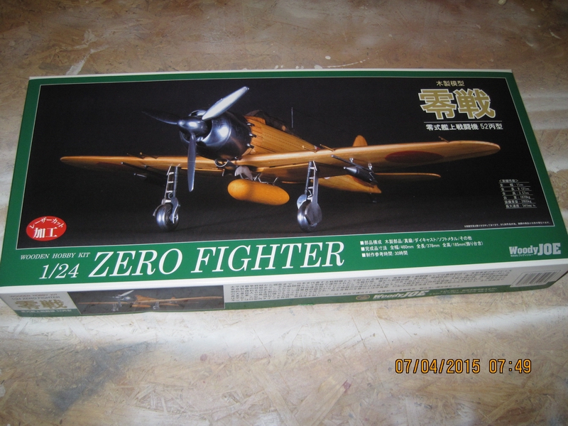

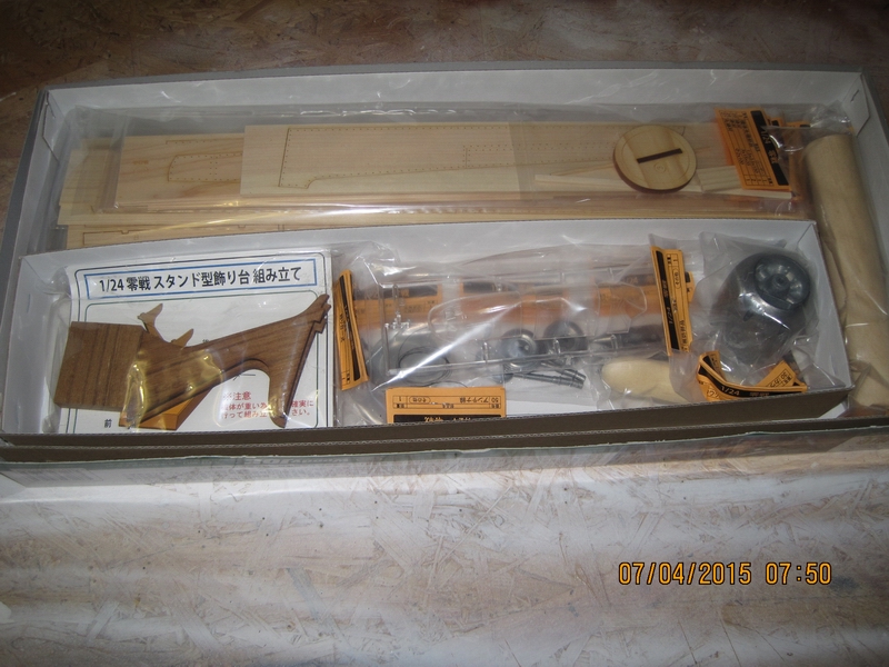

Итак, коробка и ее содержимое. Просто и со вкусом. Имеено то самое "Императорское" качество, которое стоит денег до самой последней копейки

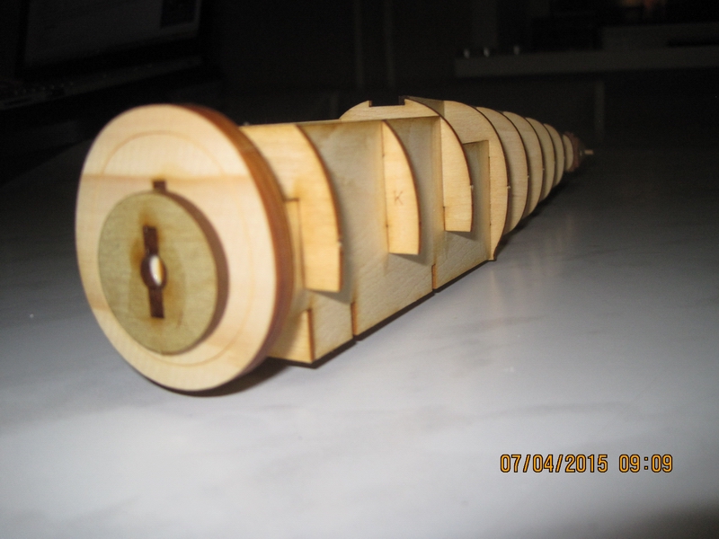

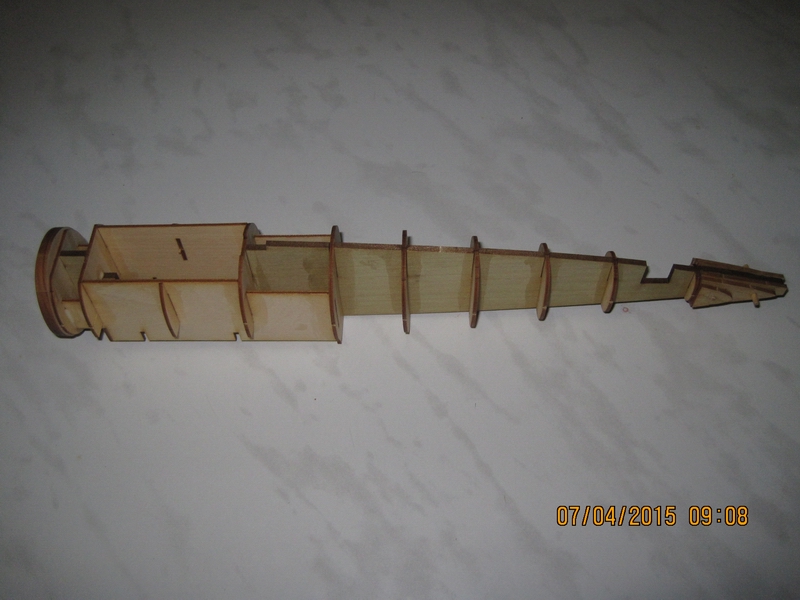

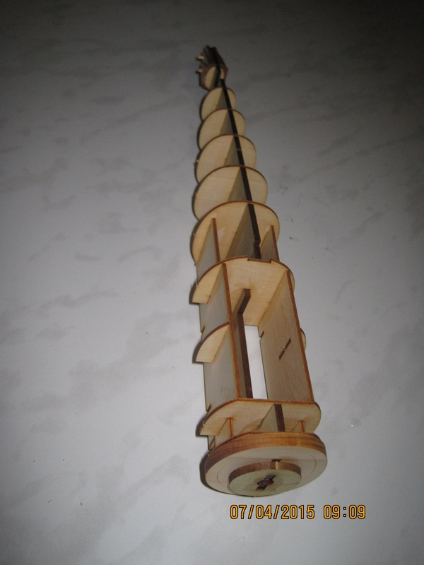

Сборка каркаса корпуса. Традиционно ничего сложного, точность резки и сборки деталей просто феноменальная

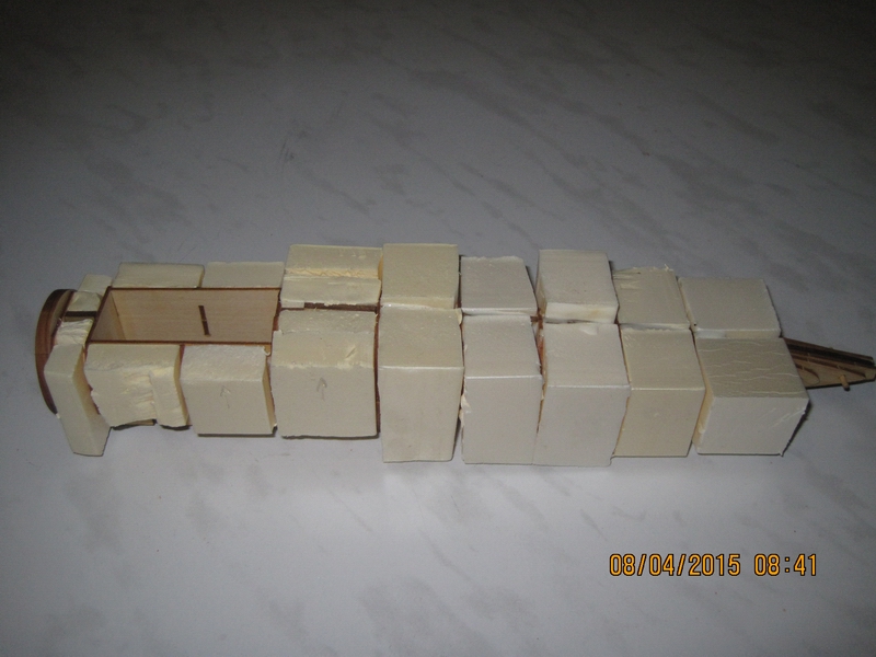

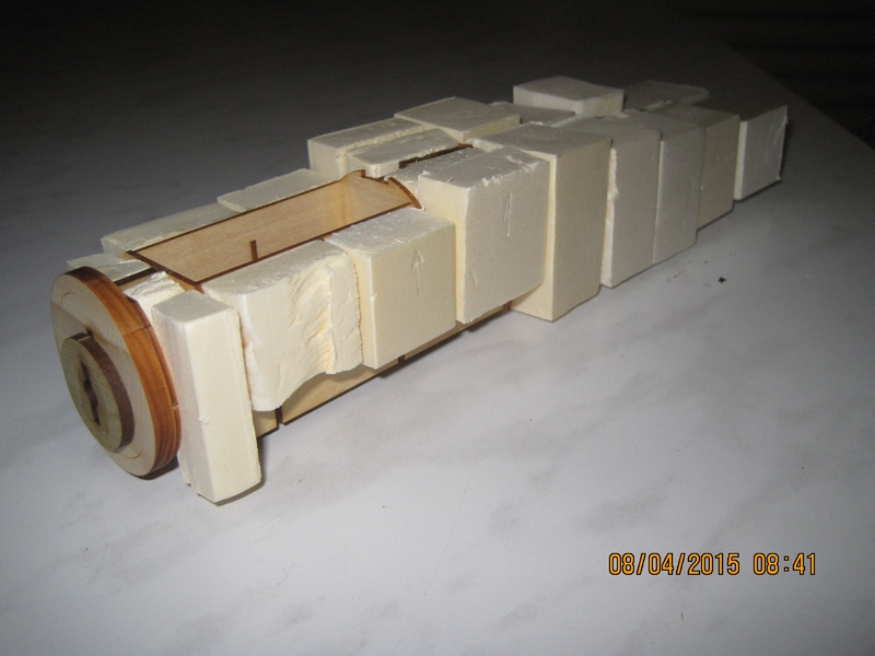

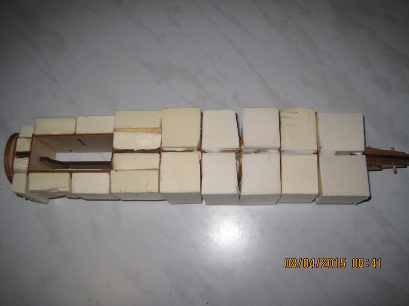

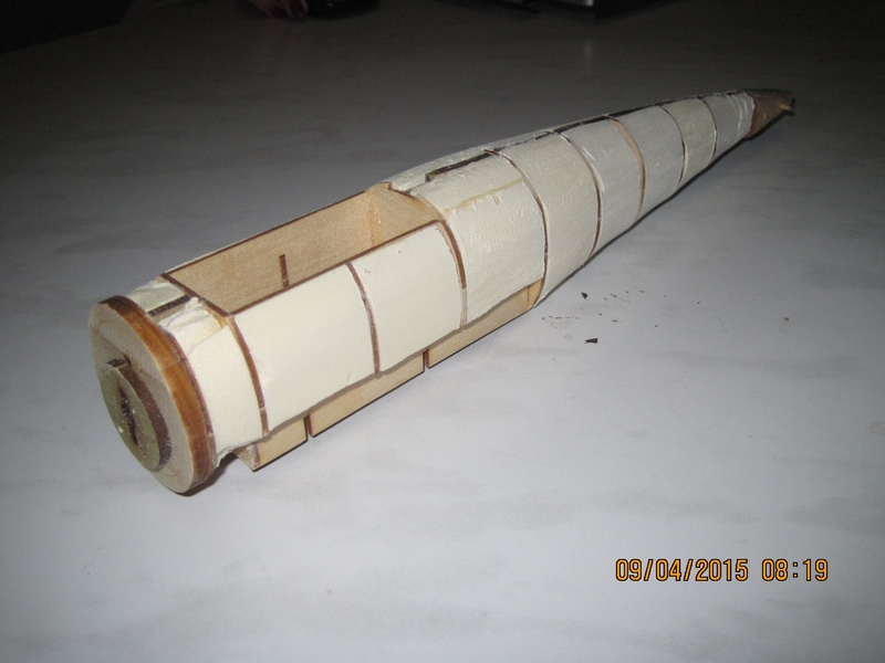

Следуя советам Великих, всегда, нет, ВСЕГДА, заполняем шпации. Бальсы в наших краях не водится, но производство охотно делится со мной обрезками тепловой изоляции трубопроводов. Материал в обработке очень легкий и распространенный, так что при получении брака не жалко все выбросить и переделать заново. Кстати, материал обладает отличной адгезией и на ура склеивается и приклеивается обычным ПВА

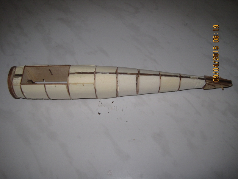

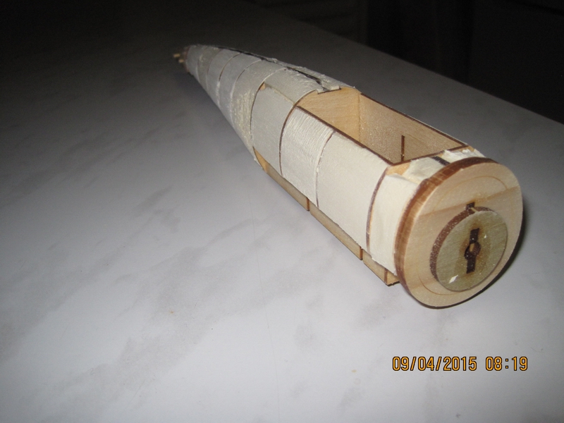

Наждачная бумага за нумером 40, а после 240 творят чудеса

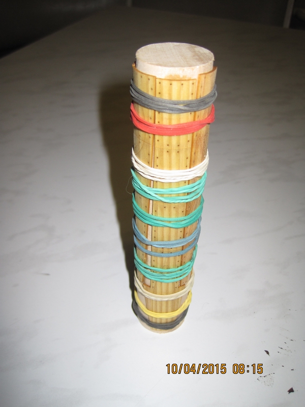

В наборе имеется кусок черенка от японской лопаты в качестве оправки для деталей обшивки. Опять же, следую заветам Великих, детали обшивки красим нашатырным спиртом (кисточкой) и приматывает резинками для денег к нашей оправке. Пар, утюг - все тлен. Нашатырный спирт придает дереву свойства резины в намоченном состоянии, а после испарения остается скорлупа нужной нам формы

Бахлюль, распри кабину изнутри. стенки могут прогнуться.
Бахлюль
Сообщения: 843
Откуда: Е1
Благодарил (а): 16 раз
Поблагодарили: 48 раз
Re: ZERO FIGHTER by Woody JOE
#14 Сообщение Бахлюль »
Спасибо большое, приму к сведению

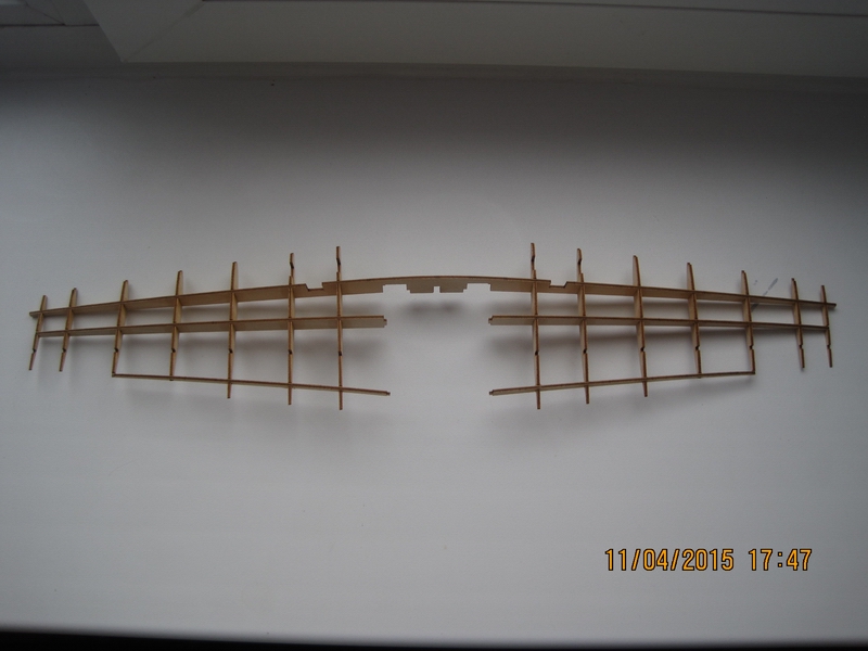

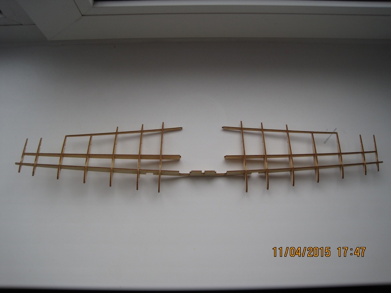

#15 Сообщение Бахлюль »
Первый шаг сборки каркаса крыльев
