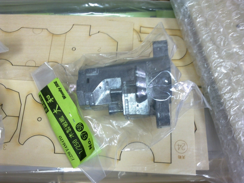

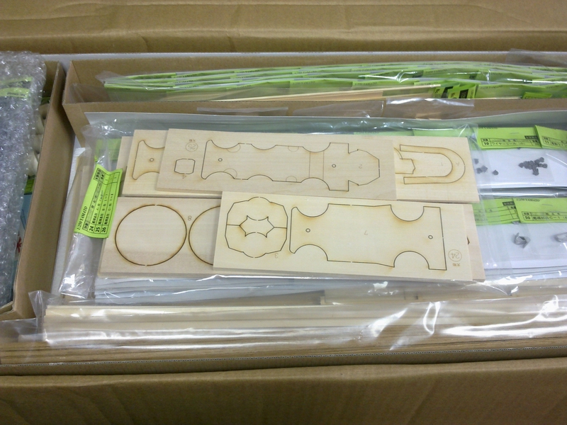

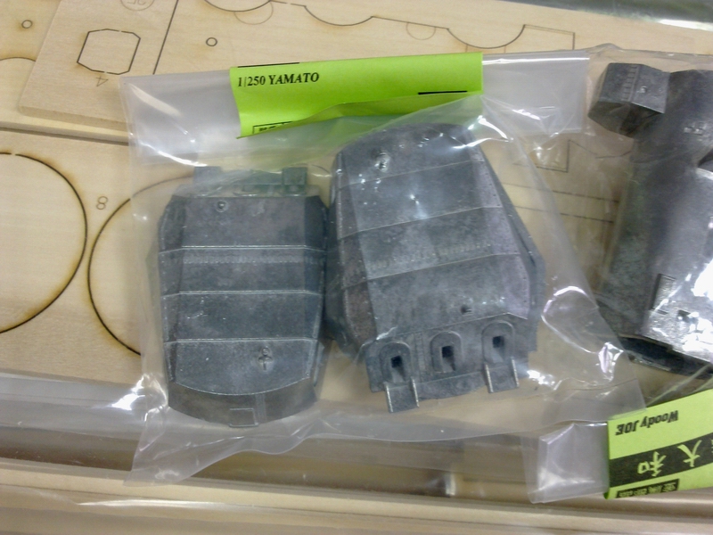

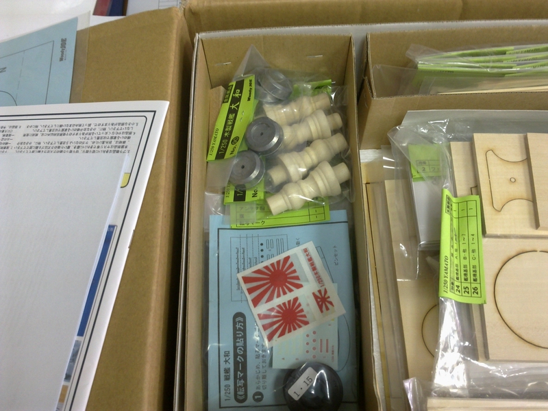

Краткий обзор содержимого коробки:
Бахлюль
- Сообщения: 843
- Зарегистрирован: Чт мар 07, 2013 15:59
- Откуда: Е1
- Благодарил (а): 16 раз
- Поблагодарили: 48 раз
Re: Battleship Yamato (Woody Joe)
Перфекционизм Woody Joe сродни Hasegawa. Однотипные детальки упакованы в пакетики, детали, имеющиеся в единственном экземпляре имеют индивидуальный пакетик КАЖДАЯ. Деревянная лапша тоже распакетирована и снабжена номерками с указанием сортамента и материала. До стволов пока не добрался, глянул мельком - точеная латунь. Вах-пах! Как я буду закрашивать эту красоту???

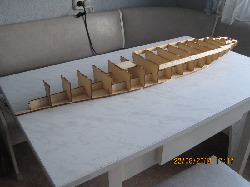

Собрал силовой каркас корпуса. Резюмирую:
1. Странная фанера (явно не береза). Легкая, прочнейшая, не колкая
2. Идеальная сохранность формы деталей (ни одного "пропеллера", включая гигантское днище, собираемое из двух частей в двойной "ласточкин хвост"), хотя, на всякий случай, притянул днище на саморезы к плите МДФ (во избежание)
3. Идеальная сходимость деталей (не пришлось делать ни одного подпила, ни одного подреза). В том же "Эндеворе" (сходные размеры каркаса) замучился напильником махать, подгоняя посадочные места шпангоутов
4. Интуитивно понятный и простой алгоритм сборки (Огромный ПЛЮСИЩЕ, которого не встречал (пока) у других производителей - маркировка деталей прямо на деталях! + на килевой рамке отмечены наименования шпангоутов
5. Просто отличнейшая инструкция, содержащая подробнейшие картинки, плюс благославенные лично Богом-Императором иероглифы. Собирай, да собирай по кирпичику, не заморачиваясь "топтимберсами" и "кафель-нагельными" планками!
