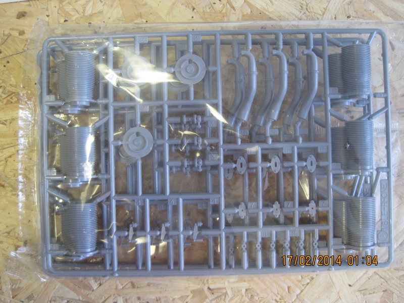

Внутри маленьких коробочек - детали, запаянные в полиэтилен
Детали для однотипных узлов упакованы вместе

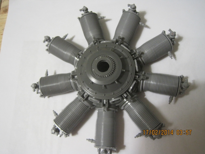

Помолясь начал с двигателя. Ротативный двигатель о девяти цилиндрах
Собрано на сухую. Голая пластмасса

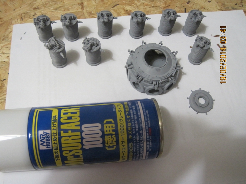

Красить голую пластмассу акрилом - занятие неблагодарное. Поверхность плохо смачивается. Поэтому грунтуем стандартной серой грунтовкой. Можно пользовать тамию, но я люблю японческую.
Детальки огрунтованы. Цимес этой грунтовки еще в том, что она заливает мелкие шероховатости поверхности

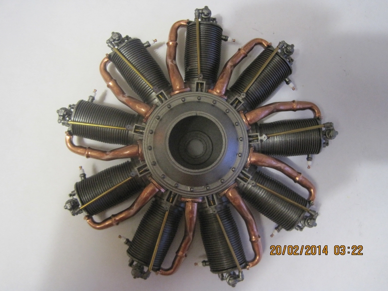

В инструкции отдельным листом даны номера нужных оттенков. По ходу сборки поясняется каким красить и как смешать. Для двигателя я смешал "темную сталь" с "серебром" в пропорции 3/1 и дунул пару раз аэрографом. Фото полностью не передает. Со стороны кажется, что лежит тяжеленный жирный промасленный, подгорелый кусок металла.

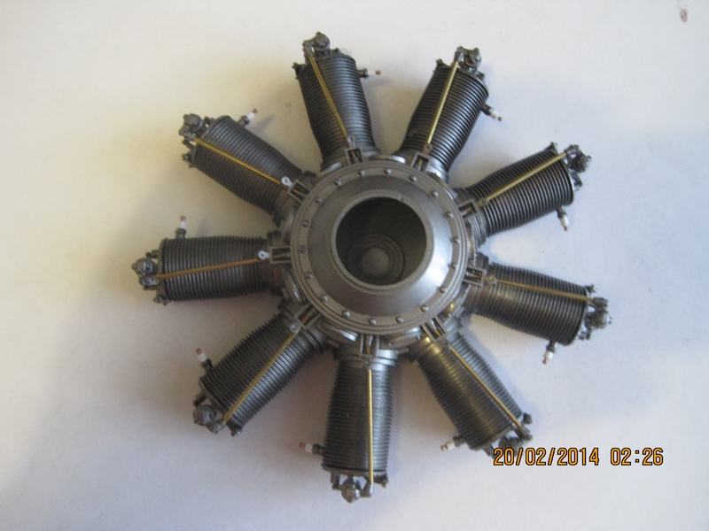

"Поднял" в цвете фарфоровые изоляторы и медные электроды свечей зажигания. Толкатели клапанов - латунь.

Несколько дней назад начал подготовку под окраску коллекторов двигателя. Изначально хотел отбиться простой краской под медь. Но по итогу взял на пробу ядреный настой медных частиц на синтетическом лаке (С прицелом на работу с артиллерией парусных судов). Производитель заявляет о прекрасном покрытии, которое впоследствии можно будет даже шлифовать. Правда, как всегда, где то посередине. Покрытие просто прекрасно. Но. как всегда, одно проклятое "НО"... Покрытие получается очень нежным и мнется пальцами при комнатной температуре. Забегая вперед, скажу, что коллектора клеил предварительно заморозив их в морозилке, надев медицинские перчатки и вымочив руки в воде со льдом (Видел по дискавери, что так делают масло ручной работы)
Заготовки под окраску. Материалы - злой настой из местечка Феррари и обезжириватель. Натуральный жин, между прочим
Выкрашенные коллектора

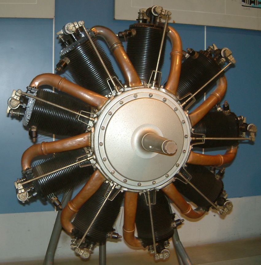

На данный момент статус процесса таков:
То, к чему мы летим
То, к чему мы летим
То, что мы имеем
То, что мы имеем
