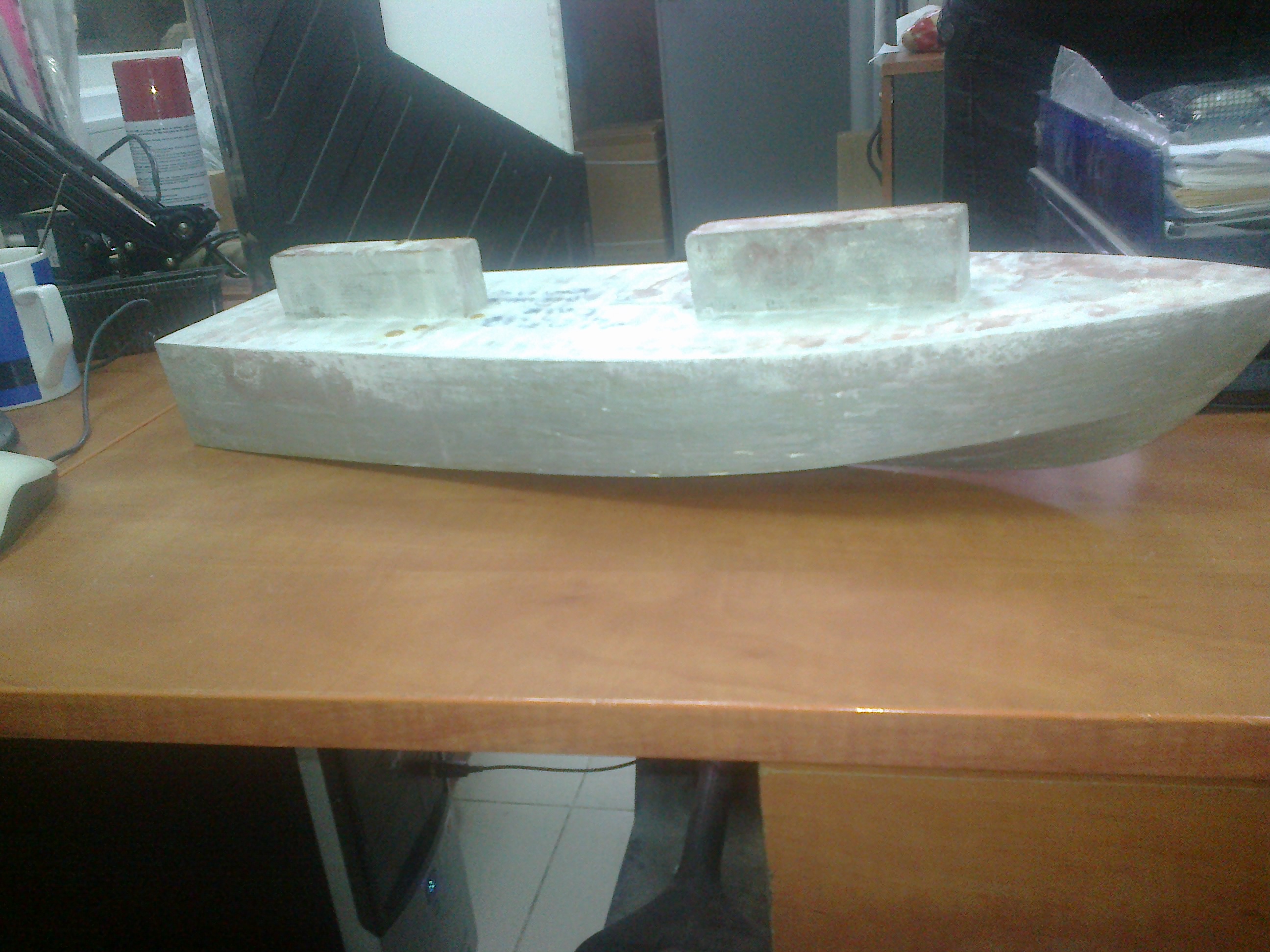

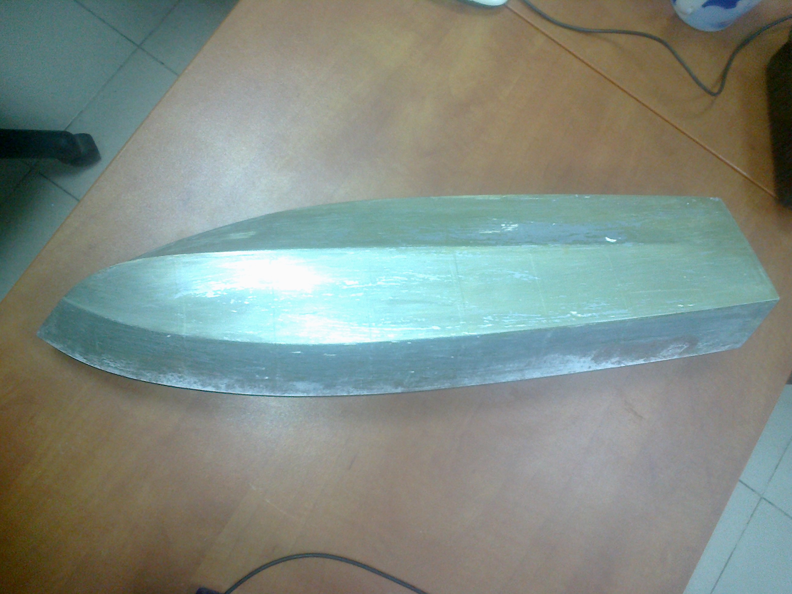

Решил попробовать себя в постройке кораблика "Dark"
Рисунки случайно увидел в журнале modelarz от 05-1981г., (сложно назвать чертежом то что нарисовано в журнале), понравилось ну и решил попробовать.
Масштаб модели рассчитался от оригинала исключительно по субъективному ощущению, т.е. понравилась такая длина корпуса такой масштаб модели и получился масштаб 1:40, длина корпусе составила примерно 550 мм, удобно перевозить и водоизмещения вроде хватает, для установки оборудования.
Нарисовал теорию и приступил к делу.
По началу тяжеловато т.к. инструмента толком нет, но надо работать, в день по спичке и дела пошли.

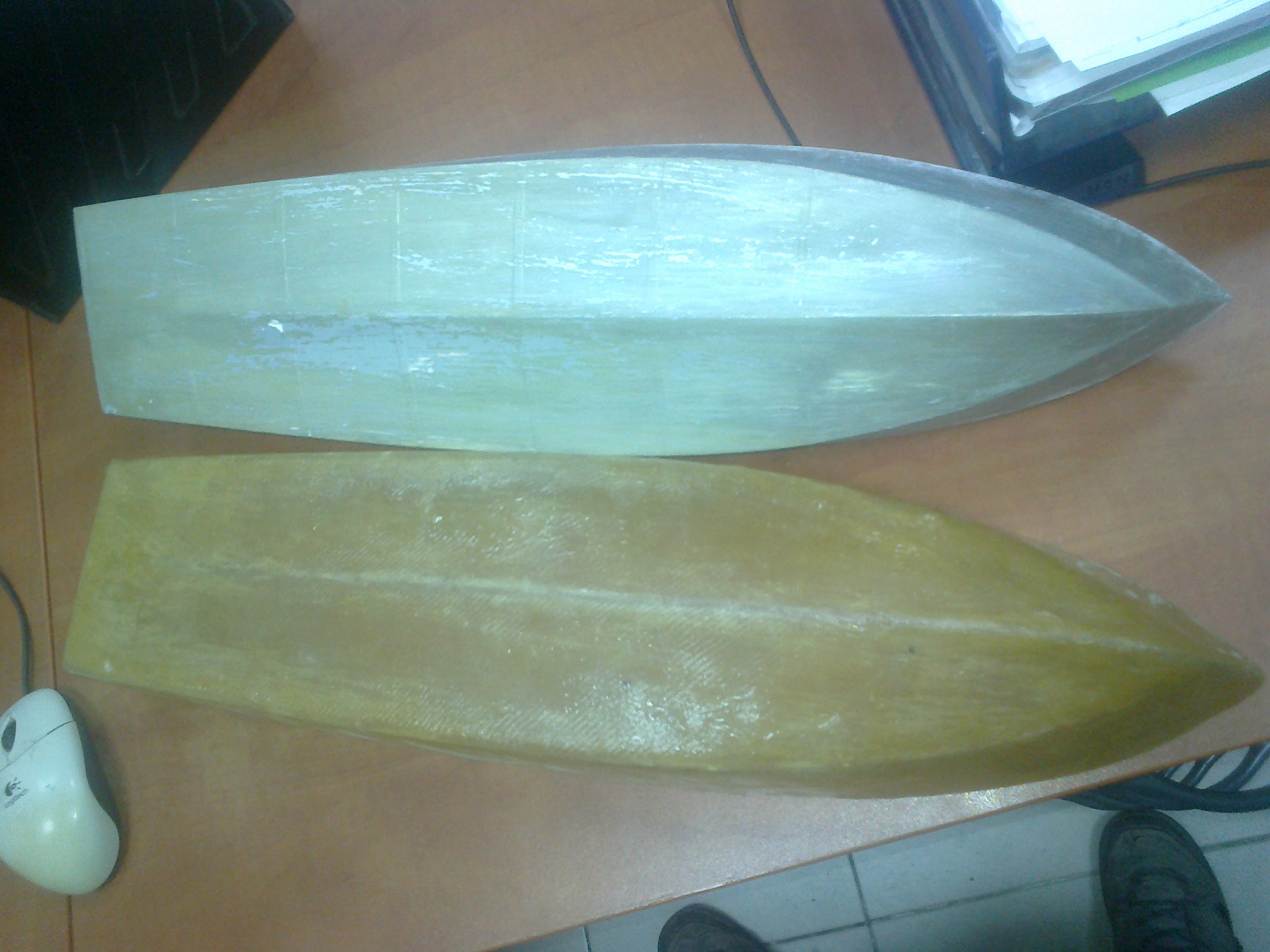

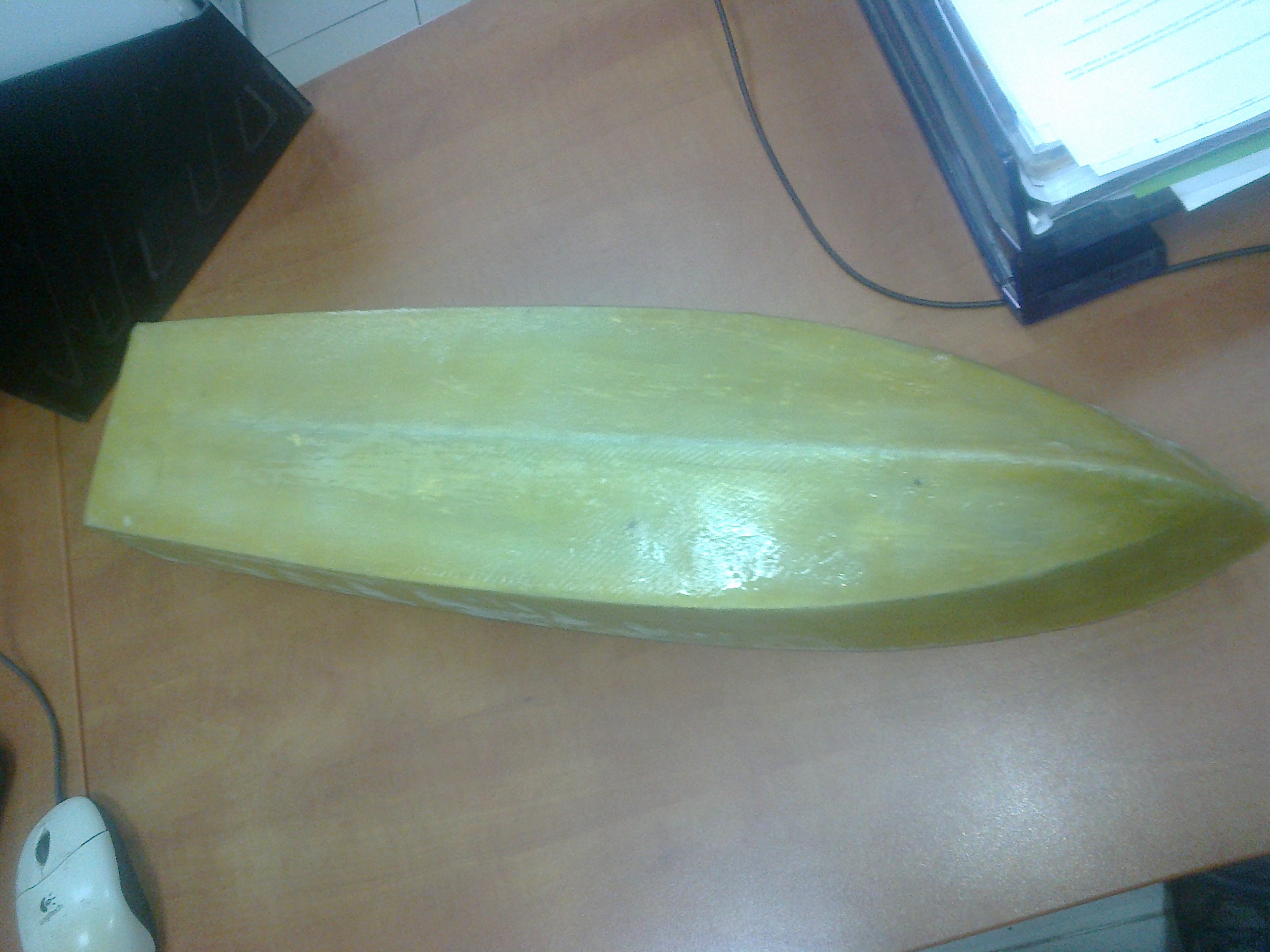

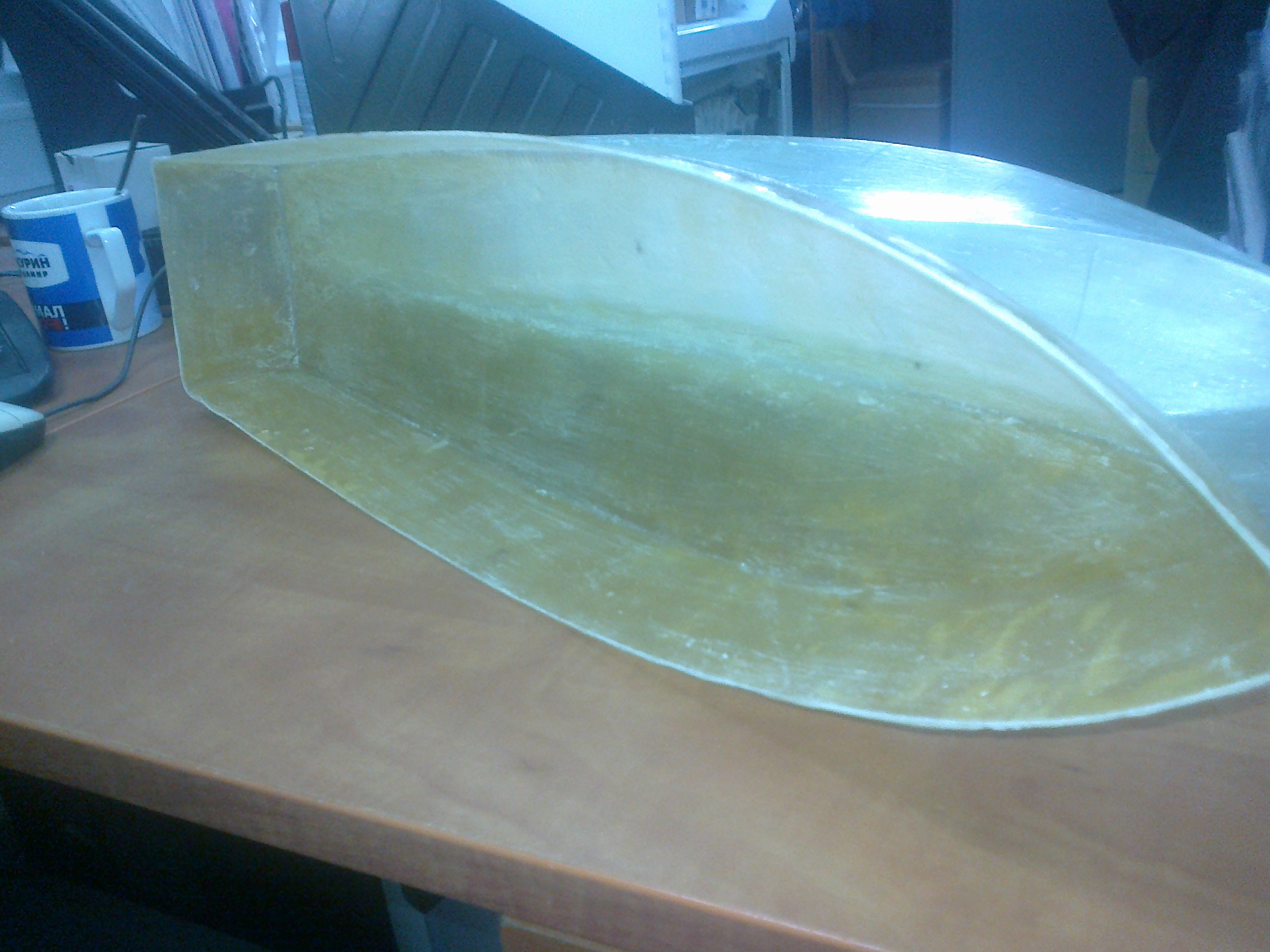

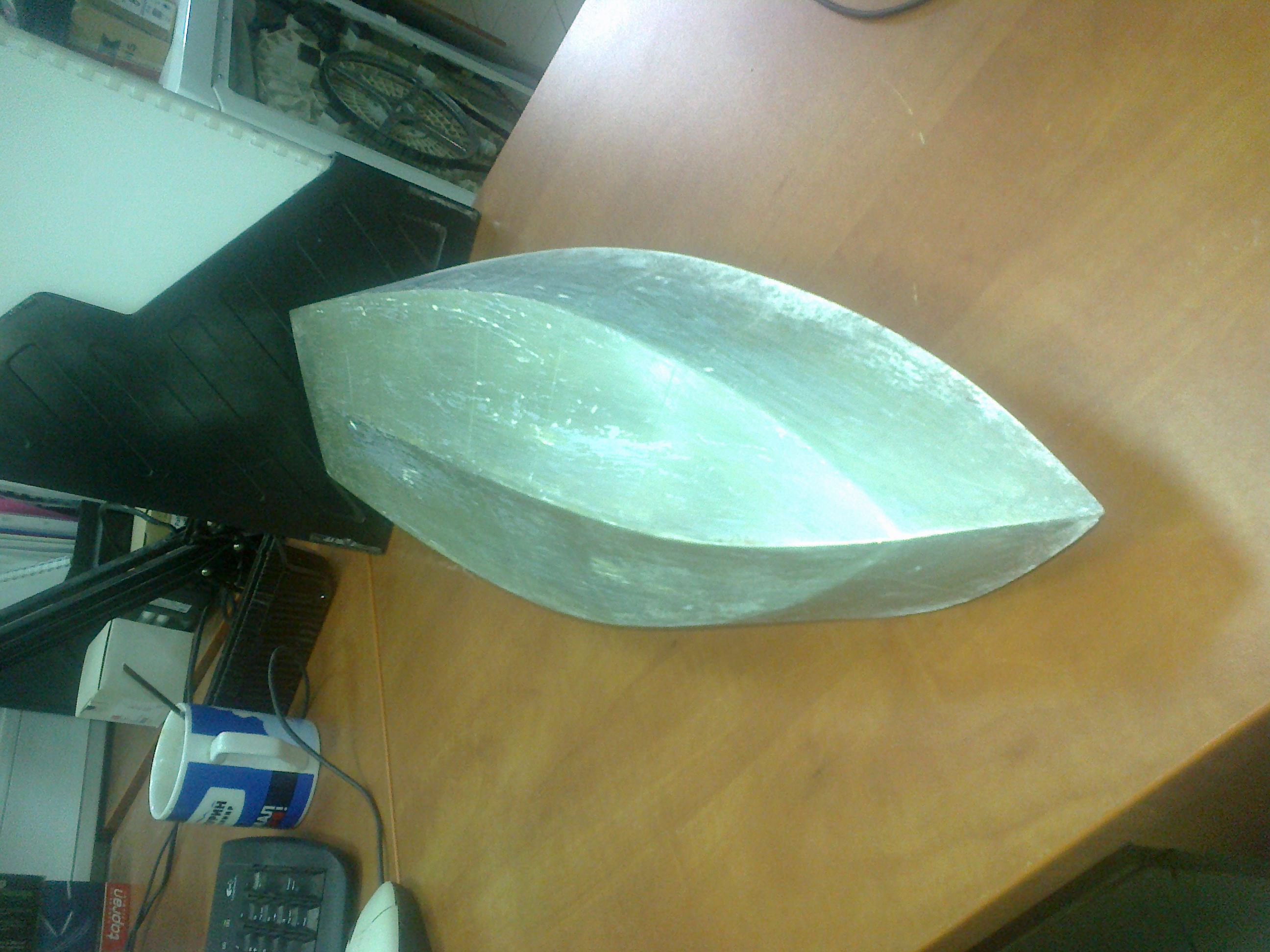

Теория - лобзик - шпангоуты ... и болванка готова.
Корпус, решил делать из стеклоткани 4 слоя, болванку обмазывал хозяйственным мылом четыре слоя, как ни старался первая скорлупа вышла очень мягкой, т.е. смоле сохнуть и сохнуть, за то второй корпус вышел намного аккуратнее.
Как то так получилось.
Работаем дальше

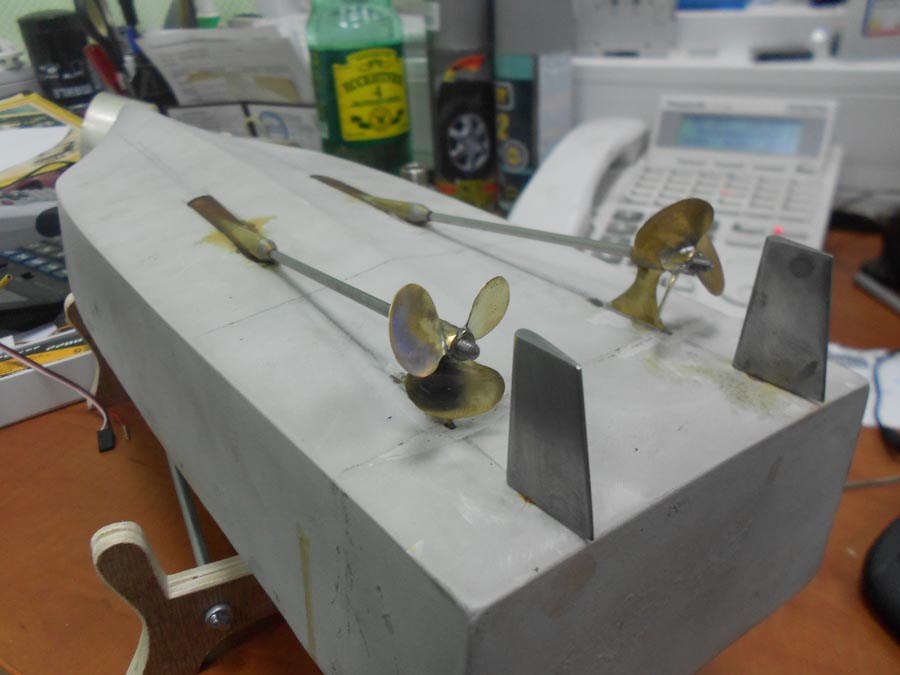

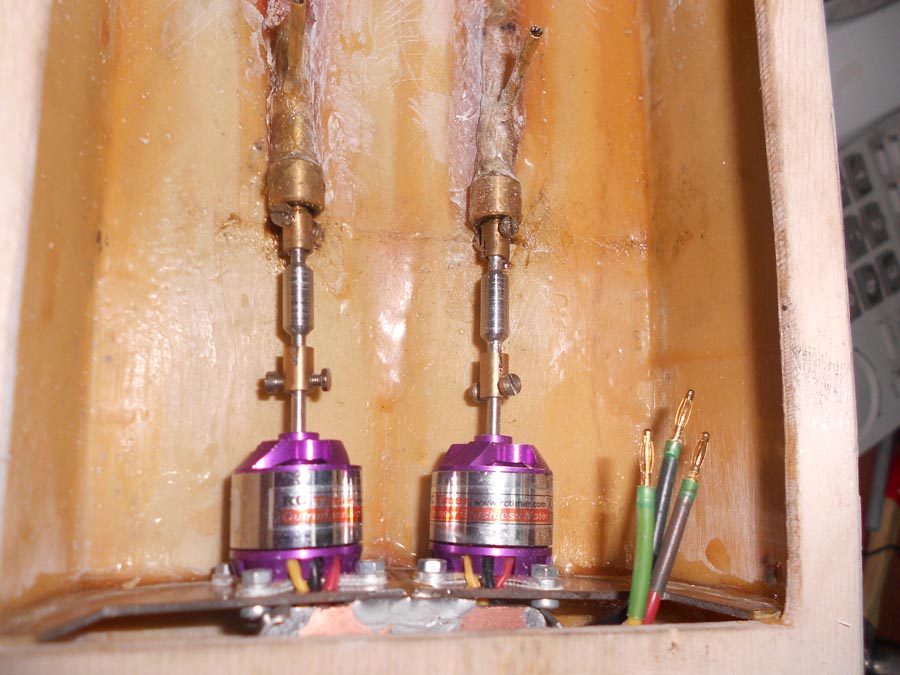

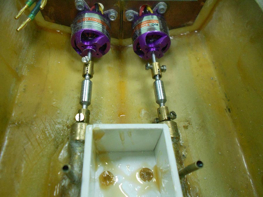

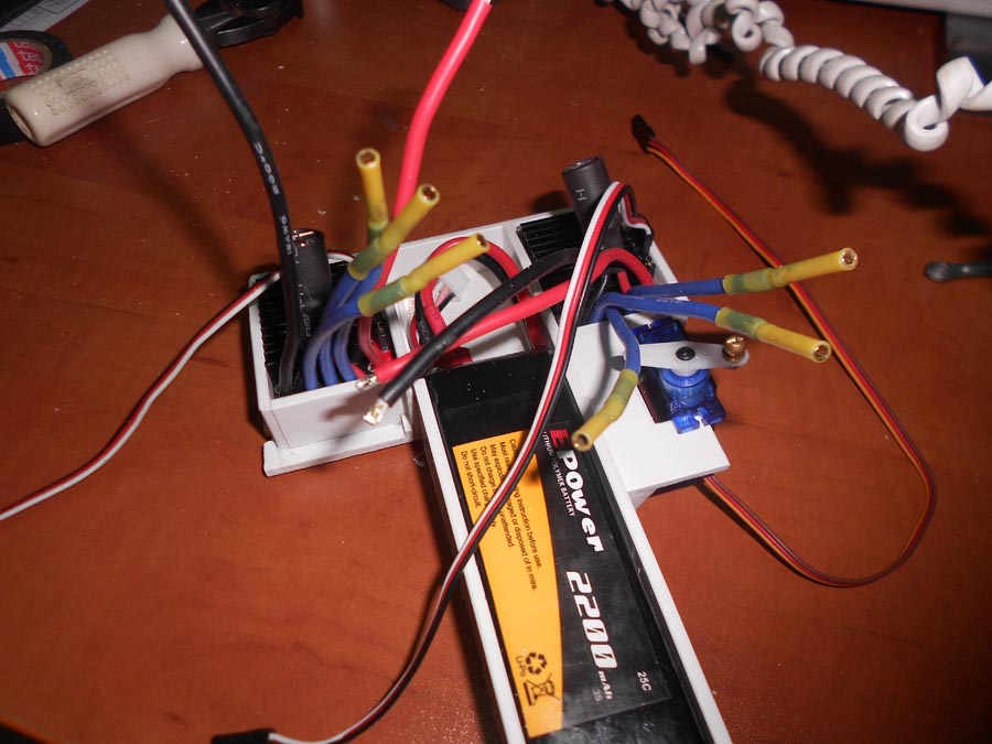

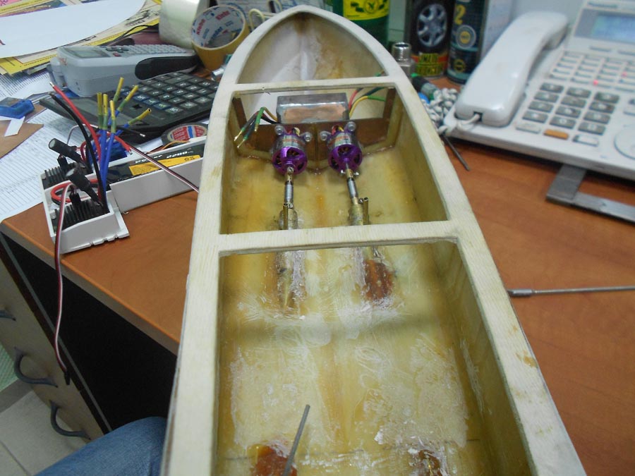

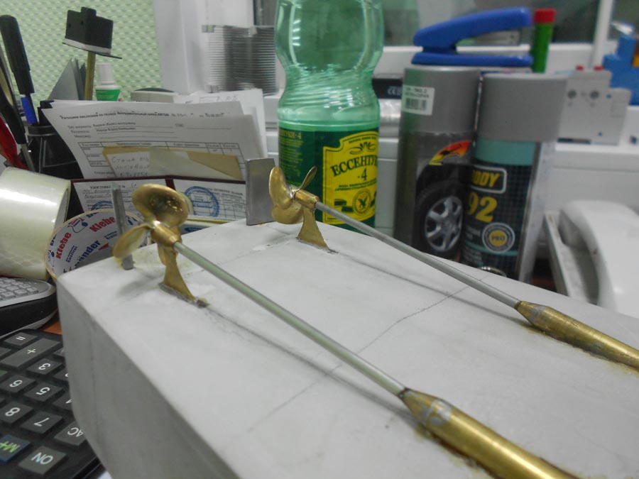

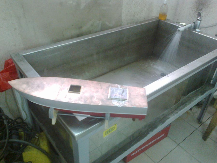

Далее в черновую отшкурил и отшпаклевал корпус, выточил дейдвуды вставил в них подшипники + дейдвуды для рулей.
Выточены карданы и чашечки.
Диаметр вала винтов составляет 3мм - удалось найти калиброванный лигированный пруток. Оси рулей изготавливались из велосипедной спицы.
Винты латунные, сами рули из жести 0,7мм толщины.
При установке лопастей винтов, в каждой ступице под каждую лопасть протачивалась прорезь в форме ласточкиного хвоста, для того что бы лопасти сами держались в ступице, пайка завершала процесс.

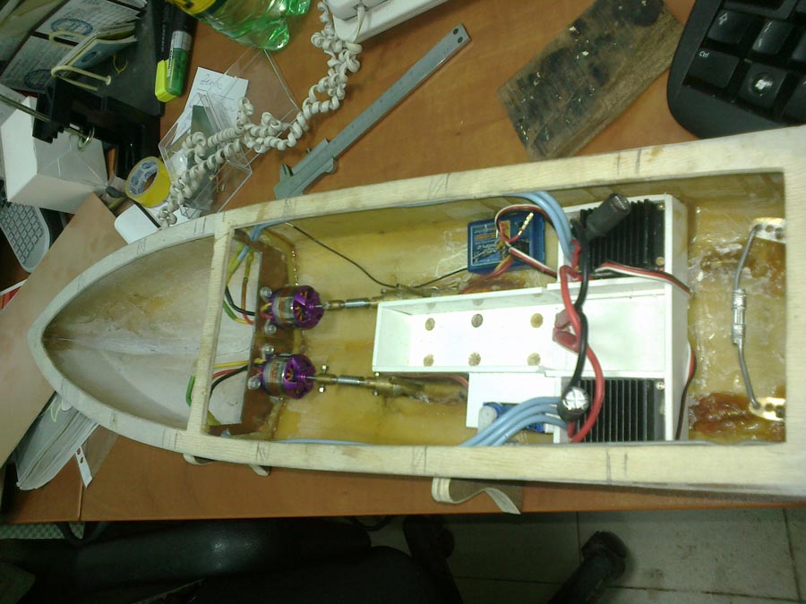

В модель устанавливаются два двигателя со свободным статором (могу ошибиться в формулировке) + два регулятора (соответственно на каждый моторчик), аккумулятор 2200mAh.
Из пластика сделано ложе под два регулятора, рулевую машинку и аккумулятор.
Все склеивалось дихлорэтаном.

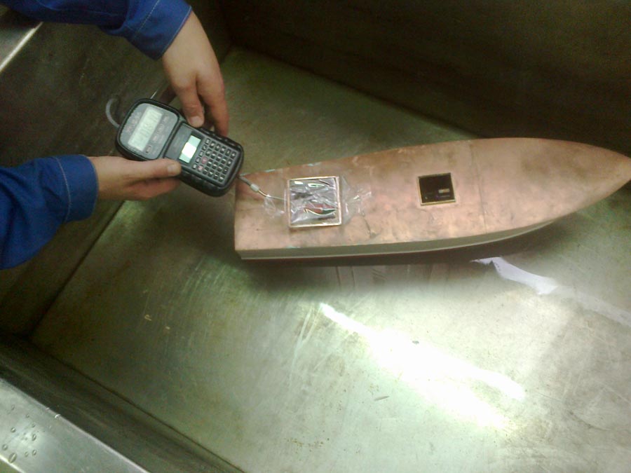

В таком виде т.е корпус + все оборудование модель прошла обкатку в ванной, размерами 2500Х800Х800, удалось замерить тягу примерно в 7.5 кг.
При обкатке выяснилось, что моя аппаратура на каждый регулятор дает почему то разный уровень сигнала, следовательно вращение винтов не одинаково.
Боремся, разбираемся.

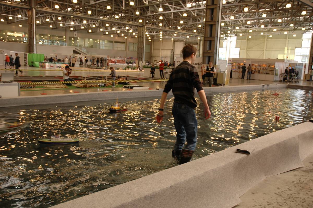

Попускать без причины, даже на забаву, первый признак ....Sokol писал(а):хотелось сделать интересную скоростную копию,... , для того что бы с детьми на пруду по пускать, и не так что бы катерок ползал, а достаточно интересно бегал, на забаву детям ну мне конечно же.
Особенно детишкам, когда понарошку не так интересно, когда по настоящему.
В Крокусе на ЧР паралельно проходит что-то в F и там как раз детишки ходят совершенно осмыслено дистанцию и за это получают призы, и это не "попускать".

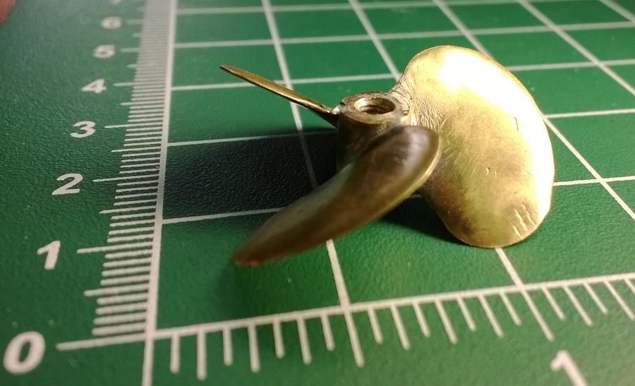

Укажите параметры моторов (ссылку) и винтов (шагхдиаметр), и какая батарея у Вас 2S или 3S, прикинем, что у Вас с токами получится. 7,5кг это очень круто! А еще бы знать, водоизмещение модели, вообще хорошо!
- Sokol
- Сообщения: 213
- Зарегистрирован: Вт окт 08, 2013 13:28
- Откуда: Г. Москва
- Поблагодарили: 14 раз
Re: Катерок "Dark"
Двигатели, следующие:
Rctimer BL2830-14
http://www.ebay.com/itm/RCTimer-DC-2830 ... 0632888902
Батарея 3S, батареи хватает примерно на 15-20 минут, при нагрузке.
Токи честно говоря не знаю, диаметр винта составляет 30мм, шаг тоже не скажу, надо прикинуть, но старался быть близким к реальности см. фото
В момент проверки в ванной, на модели нет палубы, а следовательно о реально водоизмещении что то сказать сложно, могу завтра взвесить модель и сказать.
Rctimer BL2830-14

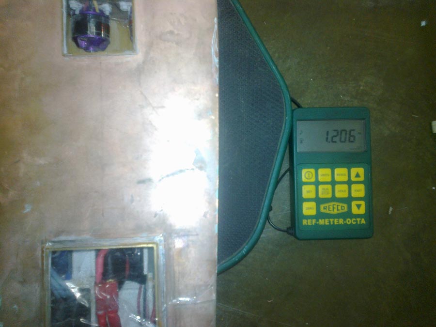

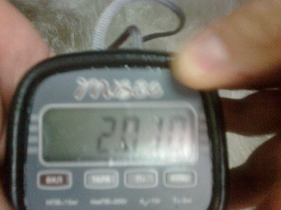

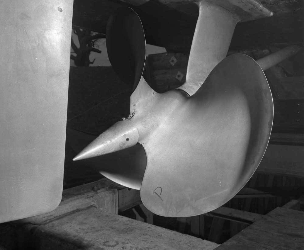

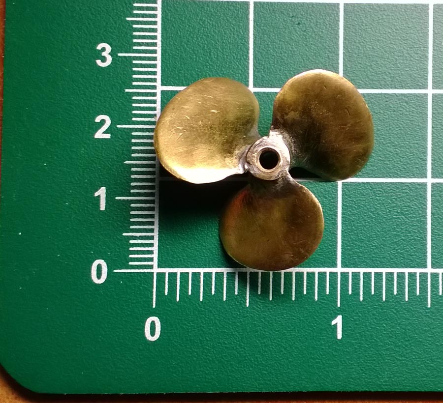

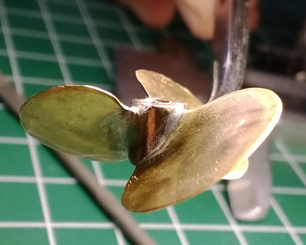

Ну вот и отлично, теперь немного посчитаем, Водоизмещение 1,3 кг. При Фруде 3,87 (режим устойчивого глиссирования) скорость 4 м/с (не знаю какая масштабная).
В данных по мотору не нашел параметра тока холостого хода. Но не сильно ошибусь, приму 0.7А Тогда при 3S такой мотор будет крутить 3 лопастный винт диаметра 30мм, при токе около 3А. Обороты будут около 8000об/м. Для достижения скорости 4 м/с шаг винта надо не менее 40 мм, т.е. шаговое отношение 1,2 (у Вас на мой выпуклый морской глаз, примерно 0,8). НО! расчетный упор на швартовых получается всего 900 гр на винт, т.е. общий не более 2 кг. А у Вас аж 7.5кг! (не могут два винта по 30мм выдать такой упор)! если принять качество корпуса 3 (у моторных лодок 4-5), то упора винтов 30х40 при 4 м/с 2х500 гр. вполне достаточно для водоизмещения 1.3 кг. Т.е. Ваша мотоустановка вполне нормальная (с запасом), только придется для достижения необходимой скорости подобрать шаг винтов.
p.s. Как оценить шаг. Надо измерить длину и диаметр ступицы, при условии что корень (запил) лопасти пересекает эту ступицу по диагонали. Т.е. Tg a = H/2*pi*R в тоже время у ступицы tg a = l/d (при условии диагонали) H=l*pi где l длина ступицы. Т.е. у Вас ступица, запиленная по диагонали, должна быть не менее 13 мм.
На фотографии винта прототипа шаговое отношение не менее 1,3 это точно, но больше похоже на 1.6, обратите внимание на длину ступицы.
Re: Катерок "Dark"
Что еще могу добавить, при питании 3S режим максимального КПД мотора 6,2А, т.е. у Вас мотор явно недогружен, т.е. излишне мощный (в два раза), вместо 78% КПД имеет 68%, что в общем-то неплохо. В принципе лишний вес силовой установки, компенсируется запасом упора.

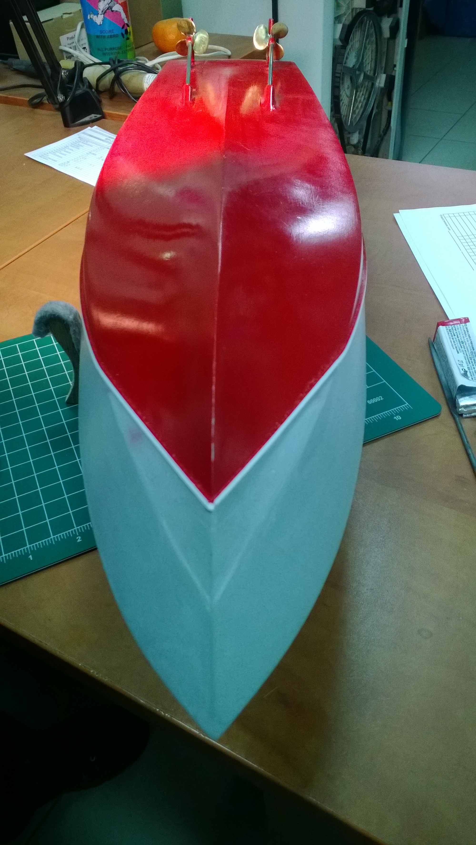

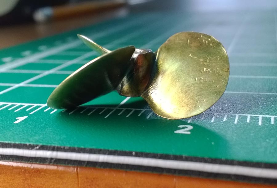

По результатам обследования и предыдущих и сегодняшних испытаний могу совершенно уверенно сообщить следующее:
1. В настоящий момент ступица винта составляет 6 мм , длина 7 мм. фото винтов прилагаю, диаметр винта немного меньше нежели описывал ранее составляет чуть больше 29 мм.
По предложенным Вами формулам получается что Tg a= 0.24, честно говоря мне это число ничего не говорит.
2. Первый угол атаки лопастей винтов, был меньше, и как я помню тяга была намного больше (помню не я один, группа поддержки
), как мне показалось не достаточной, и угол атаки был увеличен, что привело у увеличению нагрузки на двигатели и меньшей тяги максимум 2 кг. Это доказано сегодняшним экспериментом. Мне сложно сориентироваться много это или мало, нет достаточного опыта.
3. Водоизмещение модели на момент эксперимента составило 1.2 кг.

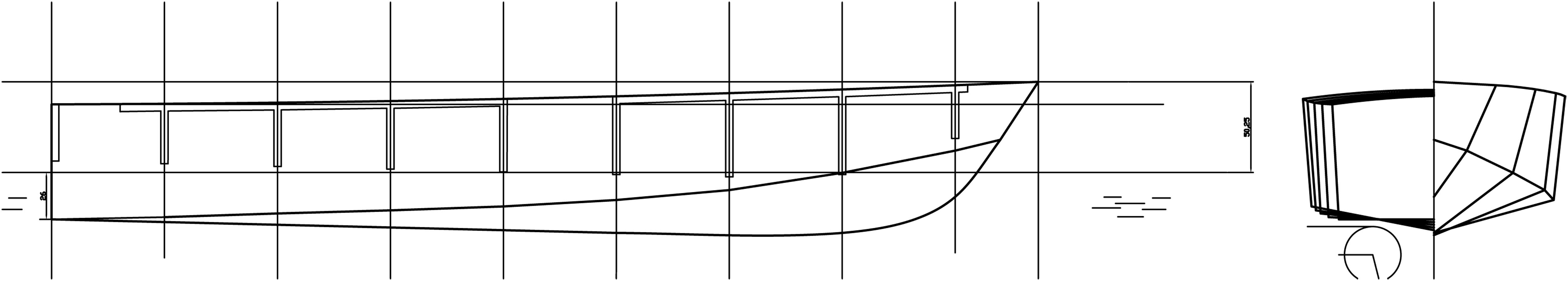

4. по поводу качества корпуса ничего сказать не могу, выкладываю теорию "Утюга"
, может она поможет определить.
С шагом винта буду экспериментировать, скорее всего ближе к зиме, а сейчас продолжу строительство.
По поводу двигателе.
Задумка взять безколлекторные двигатели, которые в свою очередь не тяжелые и не боятся воды, по всем параметрам подходили самолетные двигатели, которые сейчас стоят.
Катера "Dark" - основная задача быстро прилететь скинуть торпеды и быстро убежать, пока не досталось, исходя из этого катерок должен бегать достаточно хорошо, хочется в это верить.
Фото которые будут выложены они немного забегают вперед строительства модели, и по сему, в дальнейшем будет продолжено освещение строительства модели с момента установки оборудования.
