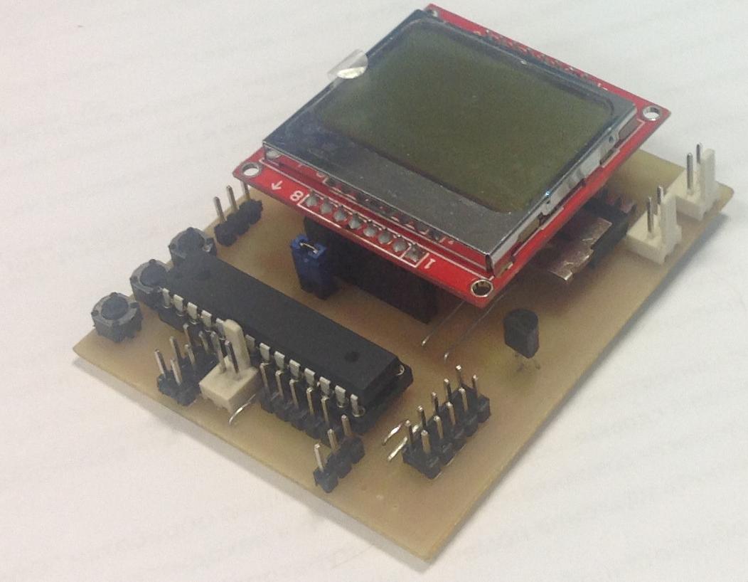

Новый регулятор имеет уже жк, также на один движок до 36 В и 2-4 ампера. тут все зависит от радиатора и того столько выдержат транзюки. впринципе верхний край можно смещать меняя силовые транзисторы.
Регулятор собран на популярной mega8 . жк с ебея от nOkia 5110 . КНОПОЧКАМИ настраиваем меню\ и все параметры ШИМА ( т.е. оборотов) нашего движка в мк несколько входов под аппаратуру например я пользую Futaba на 4 канала.
можно подключить несколько каналов для например включения дым машины и прочего.
конструкцию дым машины также разрабатываем с Владимиром.

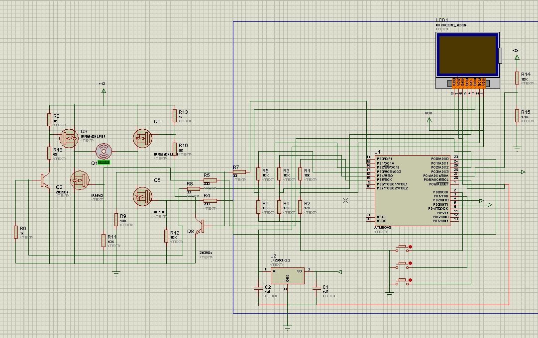

схема лайаут, дальше выложу и протеус и прошивку.

Ну по движкам у меня вообще крутиться все
тут вопрос только в подсчете делителя на Н канальном транзисторе
транзисторы полевые все го лишь ключи их открывает контроллер влево и вправо, а то что течет по цепи это дело вкуса. я и 5 в кручу на нем
и двигатели с принтеров
Полевики вообще хороши.... транзистор IRL540 открывает от напругой в 4,5 - 5 в (логикой). и дальше течет по нему мнооого - (100 В и 33А по даташиту .) на них и собрано.
ниже привожу схему.
впринципе полный мост на парочке irf540( irl540) и irf9540 . 3904 н канальники - которые открывают П канальные полевики 9540 .
следующим шагом будет регулятор уже на 2 винта под пароход Владимира Ломова
думаю через месяц появится в свет.
ниже привожу схему.

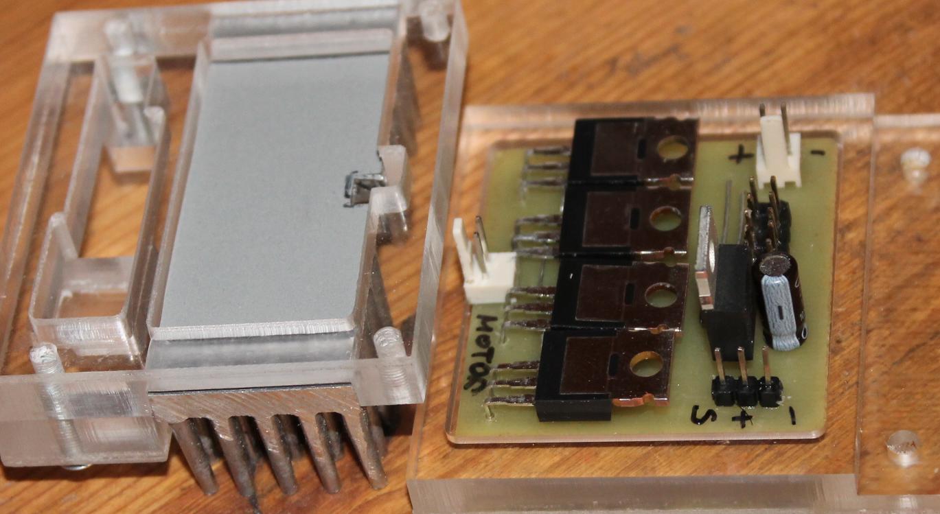

Ну фото вот, чтобы понять габариты
Это тот что на буксире стоит.

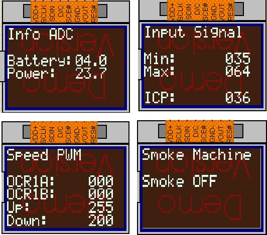

Долго ли коротко ли, рисуется интерфейс. памяти куча у меги и можно даже пиктограммы впихнуть будет
получится а ля телефон нокиа.
в первом варианте будут текстовые меню. пока 4 экрана. можно и руссифицировать но пока небыло необходимости.
1) Info ADC. информация по напряжению на аккумуляторах бортовом (приемник) и силовом (для двигателя)
2) Input Signal . Калибровка входящего сигнала от приемника. Ну у футабы например в диапазоне от 0 до 255 , крайние значения джойстика от 32 до 64 ( 32 тика)
в принципе можно хоть 32 команды вложить на каждое положение джойстика ( я уже приводил в пример свет. ) Если углублятся то сигнал идет с определенной переодичностью и это "ширина " импульса. у каждой аппаратуры она немного отличается. тут можно будет подстроить значения .
3)Speed PWM. это наш шим. т.е. для крайнего дижения джойстика мы тут задаем максимальные положения.
например . вперед 100 % мощьности двигателя будет 255. послевлю 126 будет 50% оборотов на двигателе. (половина полосы пропускания) и нажав на передатчике вверх я получу максимум свой половинных ход двигателя. Дальше могу поменять на % указание скоростей.
отдельно максимум вперед и максимум назад. также отображается OCR1 - текущее значение .
4)Smoke Macshine. подключение дым машины , тут можно много режимов будет придумать. пока будет срабатывать одновременно с двигателями. хотя можно и подправить.
