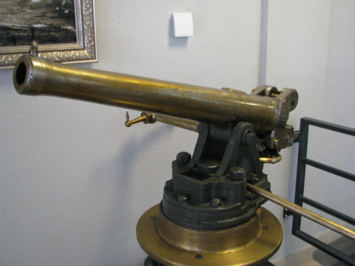

Достаточно редкий ствол
Изображение Изображение

Красиво :) Надо же написать, что это 1.75 дм. пушка Энгстрёма

Я на бумажных сайтах, где рассказываю о процессе создания "Александрии" миниконкурс на опознание устроил.
Ну и на чертеже таки нарисованы диаметры - 1.5 без нарезки, 1.56-1.57 дюймов по нарезке.
Так что, скорее 1.57 дюйма пушечка

Александр Михеев писал(а): ....Так что, скорее 1.57 дюйма пушечка
Да, с интригой как то не важно получилось :( Саша, а откуда такой калибр? Она везде упоминается как 1.75 дм.

Наверное, просто ошибка, кочующая из источника в источник 8)
Если даже диаметр под гильзу равен 1.65-1.66 дюйма...

А я, смотри,что нашёл. Может в этом причина такой разницы....
...Гильза имела весьма любопытное устройство, заслуживающее подробного описания. Стенка гильзы состояла из нескольких рядов. Первый внутренний был из листовой меди, следующий — из картона, затем шли два слоя парусины, опять картон, и наконец — три ряда материи: один коричневой и два наружных — синей. За исключением синей материи, все остальные ряды загибались ко дну гильзы и связывались с ним железной чашкой. Дно гильзы имело гнездо с четырьмя затравочными отверстиями. В гнездо вставлялся колпачок, в котором помещались два капсюля с ударным составом, вставленные один в другой, и крестообразная наковальня. Гильза связывалась со снарядом медными штифтами, которые в пазах снаряда заливались свинцом. При выстреле ударник сдвигал колпачок с капсюлем вперед, наковальня при этом оставалась на месте и, входя жалом в ударный состав, воспламеняла его. Образовывавшиеся при этом газы в свою очередь воспламеняли заряд. Позднее на заводе П.П. Барановского стали изготовлять снаряды для пушки Энгстрема, подобные снарядам пушки Барановского.
Механизм, запирающий казенную часть пушки Энгстрема, состоял из двух частей. Одна при открывании откидывалась вверх, другая — вниз. Нижняя часть, т.е. собственно затвор, и служила для запирания казенной части, а верхняя, называвшаяся замком, — для фиксации затвора. В затворе располагались ударник, экстрактор и другие необходимые для стрельбы детали. При открывании затвора происходила экстракция гильзы. Новый патрон вкладывался вручную....

Короче, что тут думать. Иду в выходные в ЦВММ со штангелем :D О результате доложу.
