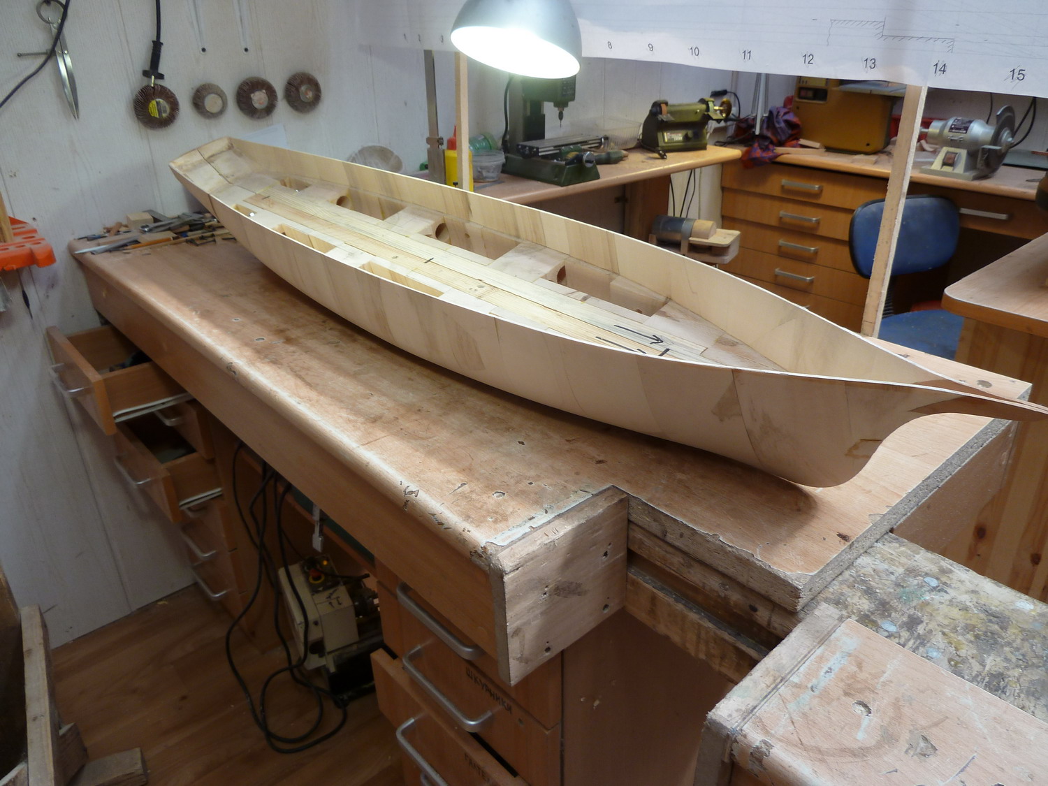

Прошло совсем не много времени :D и я, не дождавшись набора, начал по-тихоньку. Долго маялся с выбором масштаба и в итоге получился не совсем понятный масштаб 1:28,2 :D Черновой корпус делал Дмитрий Шевелев. Сейчас я обшил внутреннюю часть фальшборта, поставил латунный форштевень и киль, сделал деревянную мастер-модель и восковку рулевой рамы, отдал в литьё. Пока на этом всё. Фотография корпуса пока только в том состоянии, в котором мне его прислал Дмитрий. Свои фотки выложу чуть позже.

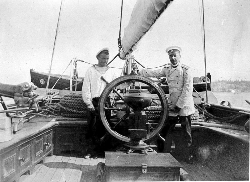

Ребята, в прцессе изучения документов возник такой вопросик: во всех наших книжках написано, что яхта была построена на английской верфи "Гулль-Эрмиск" (название на русском), а единственная крупная фотография Славянки как то это не подтверждала. Я даже стал сомневаться, что это её фото. Увеличил надпись на штурвале и получилось "EARLES SHIPBUILDING INGINEERING COMPANY HUL" И всезнающий гугл подтвердил, что она построена именно там http://en.wikipedia.org/wiki/Earle's_Shipbuilding. Кто знает, это в наших книжках накосячили, или есть другие объяснения?
Вот там, за кормой, шлюпка висит. Видна флюгарка.
У Славянки флюгарка была вот такой.

Алексей, спасибо! Я сравнивал флюгарки. Их не соответствие было одной из причин сомневаться в том, что это фото Славянки. Как и надпись на штурвале и торчащие казенники пушек Энгстрема по бортам, то же вводили в заблуждение. Почти во всех статьях и книжках вооружение яхты не указано.

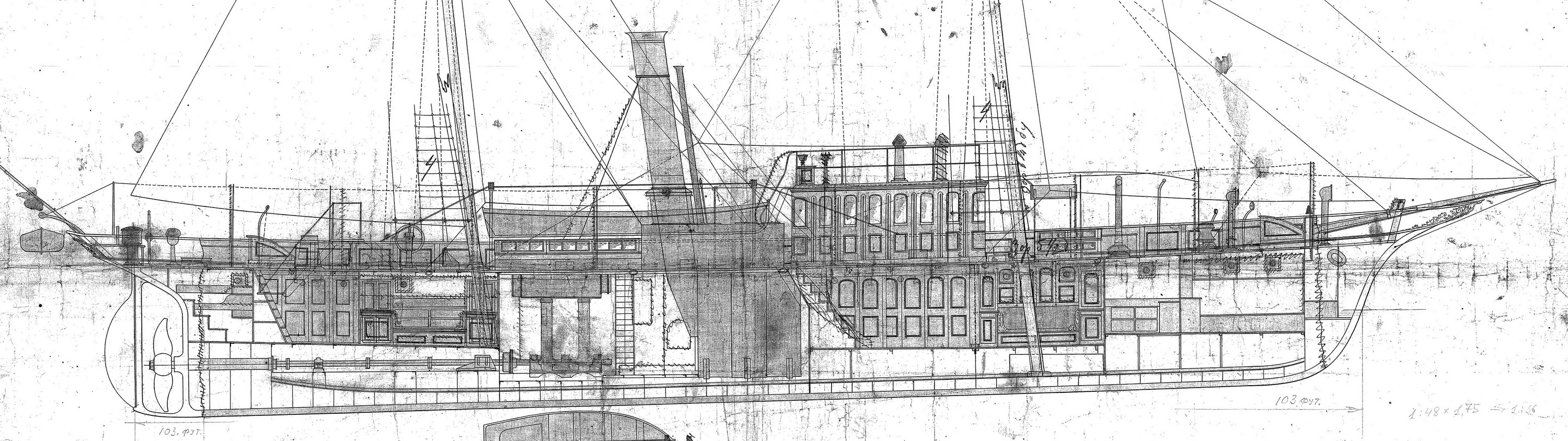

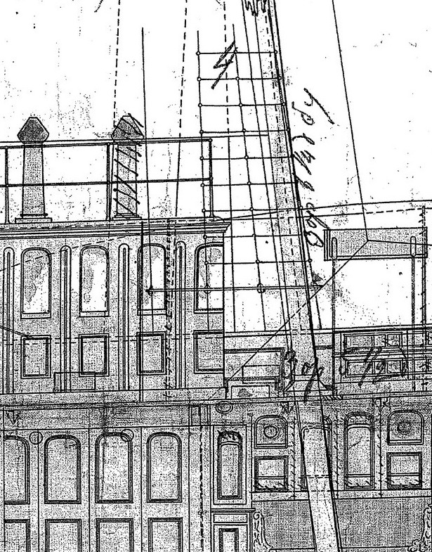

А у меня есть ещё один вопрос к знатокам :) Вот фрагмент чертежа Славянки (РГА ВМФ) чем могут быть не большие прямоульники между мачтой и надстройкой? Один, который на уровне ватервейса, скорее всего штормовой лацпорт. А второй, чуть выше, это что? И такой же начерчен между 3 и 4-м окном надстройки на том же уровне. Что бы это могло быть? Я уже сломал голову - нет вариантов :(

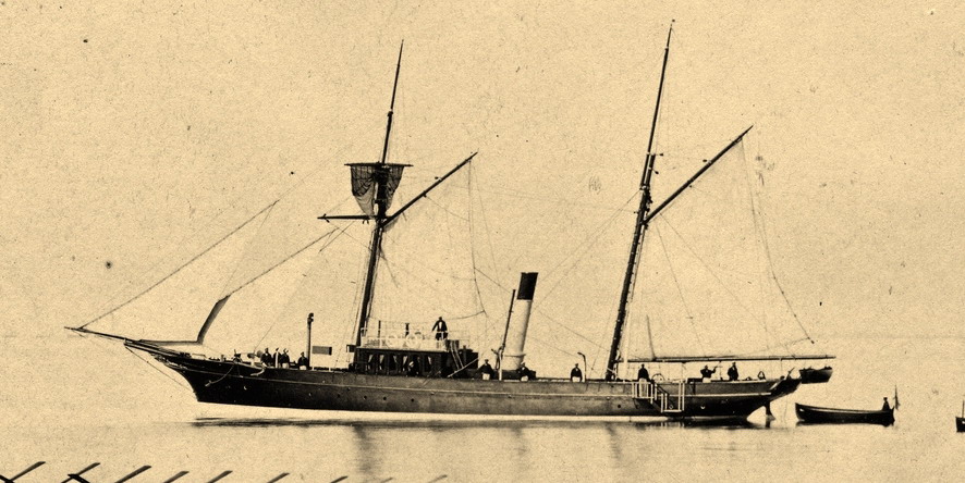

Была она вот такая

Маленькая, изящная, ну просто красавица.
