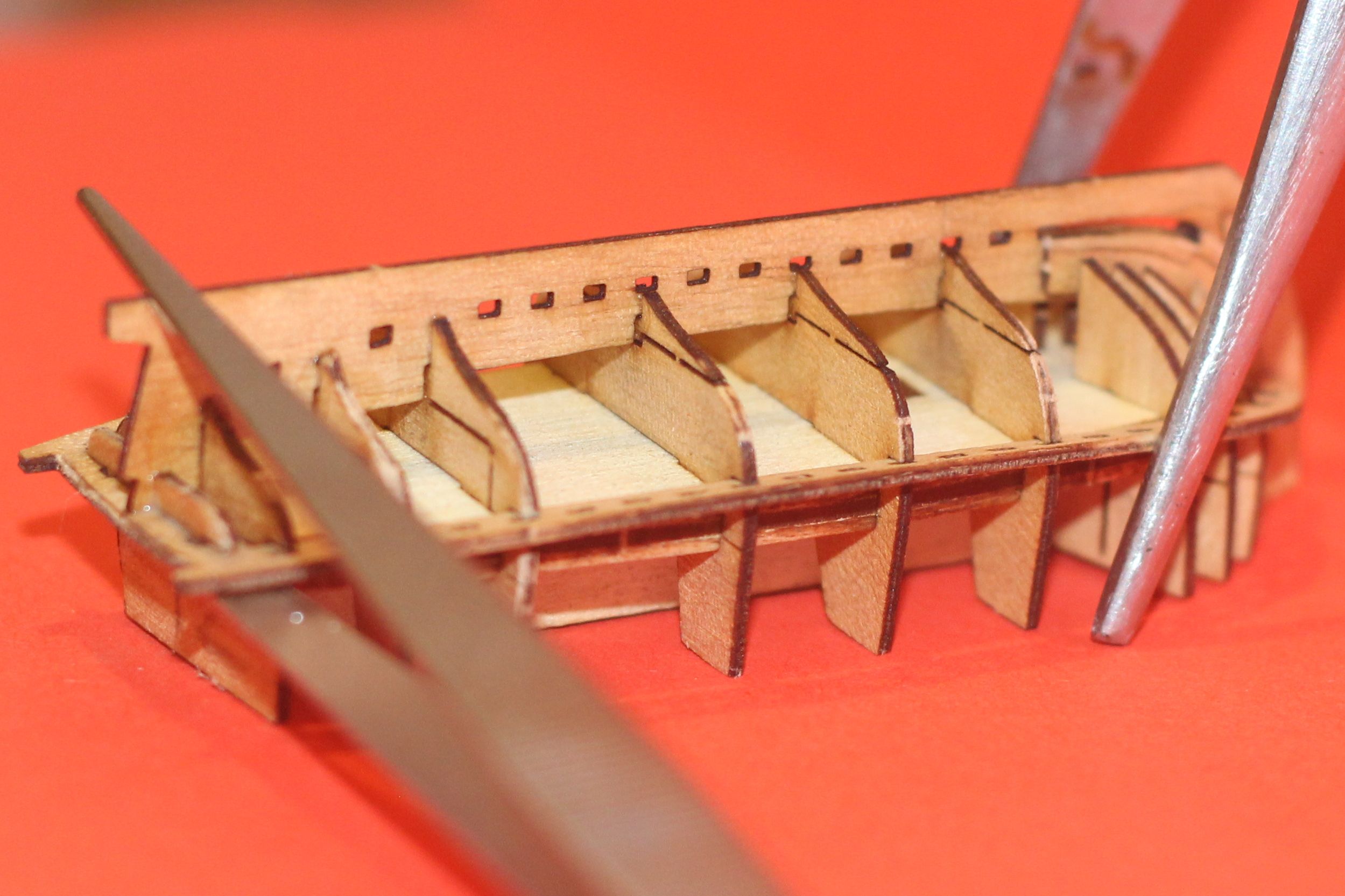

2. Можно фото переда? визуально выглядит что поворотные шпангоуты стали ниже и при приклейке деталей из груши они будут висеть, а не опираться на кондуктор

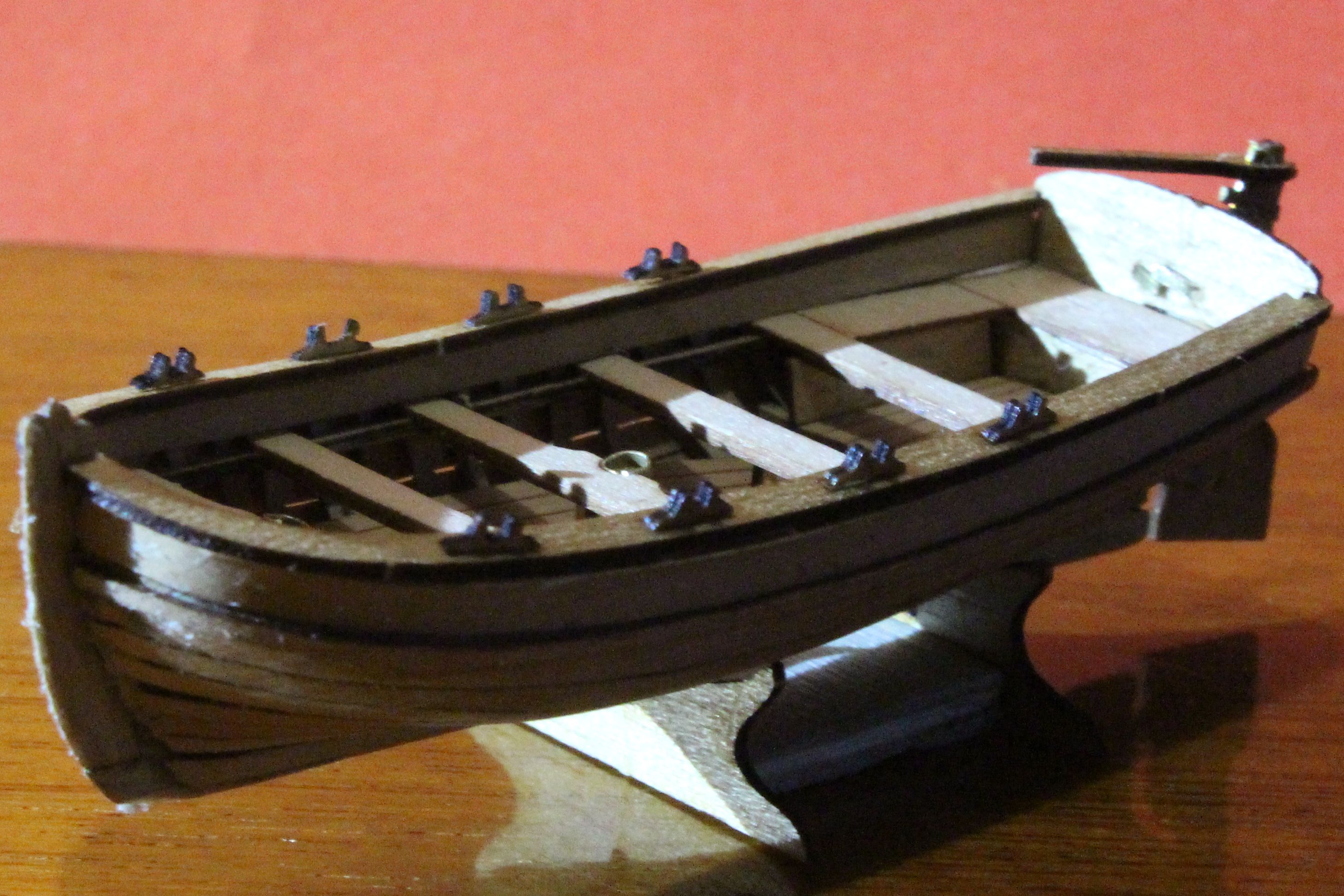

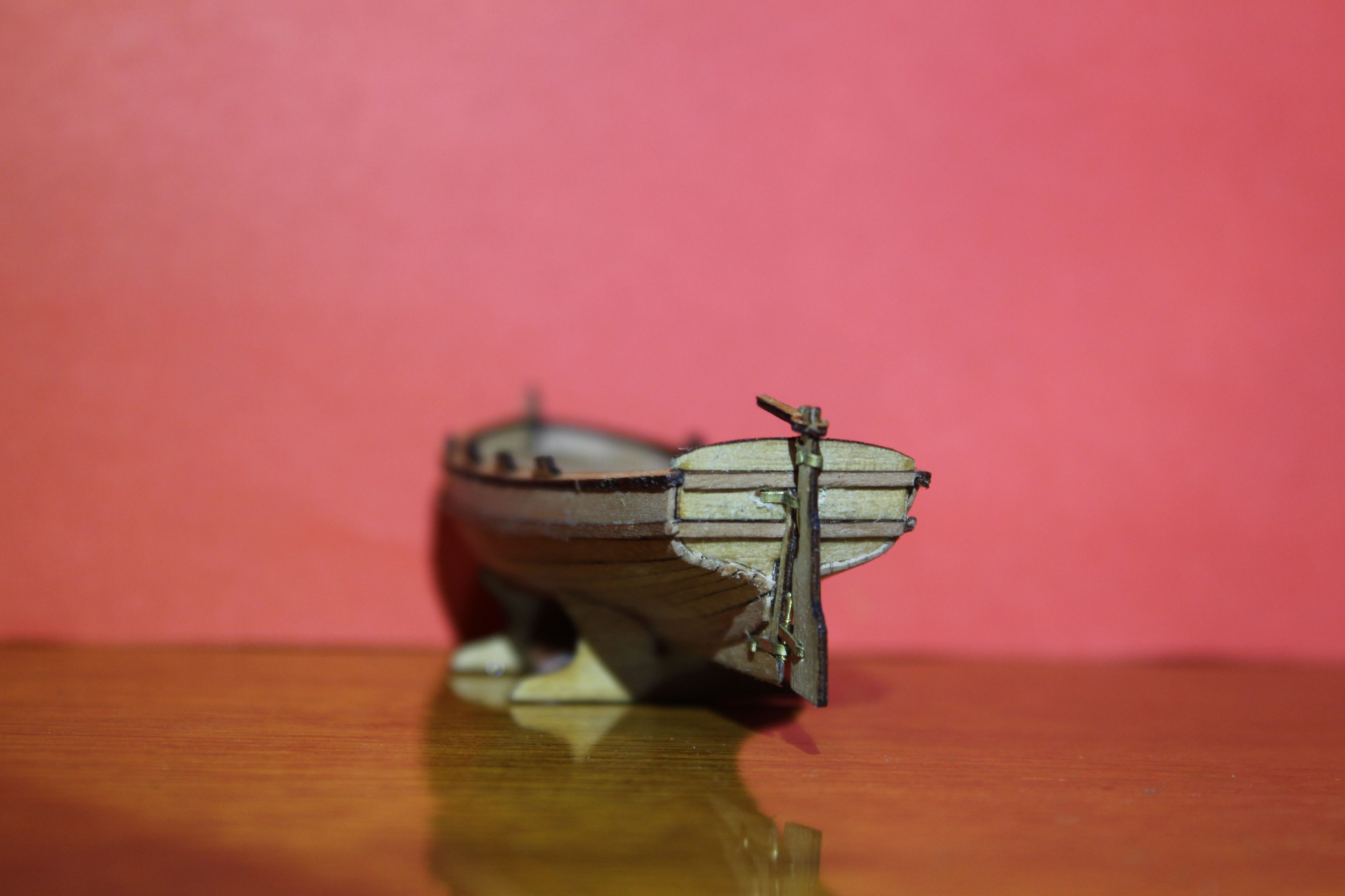

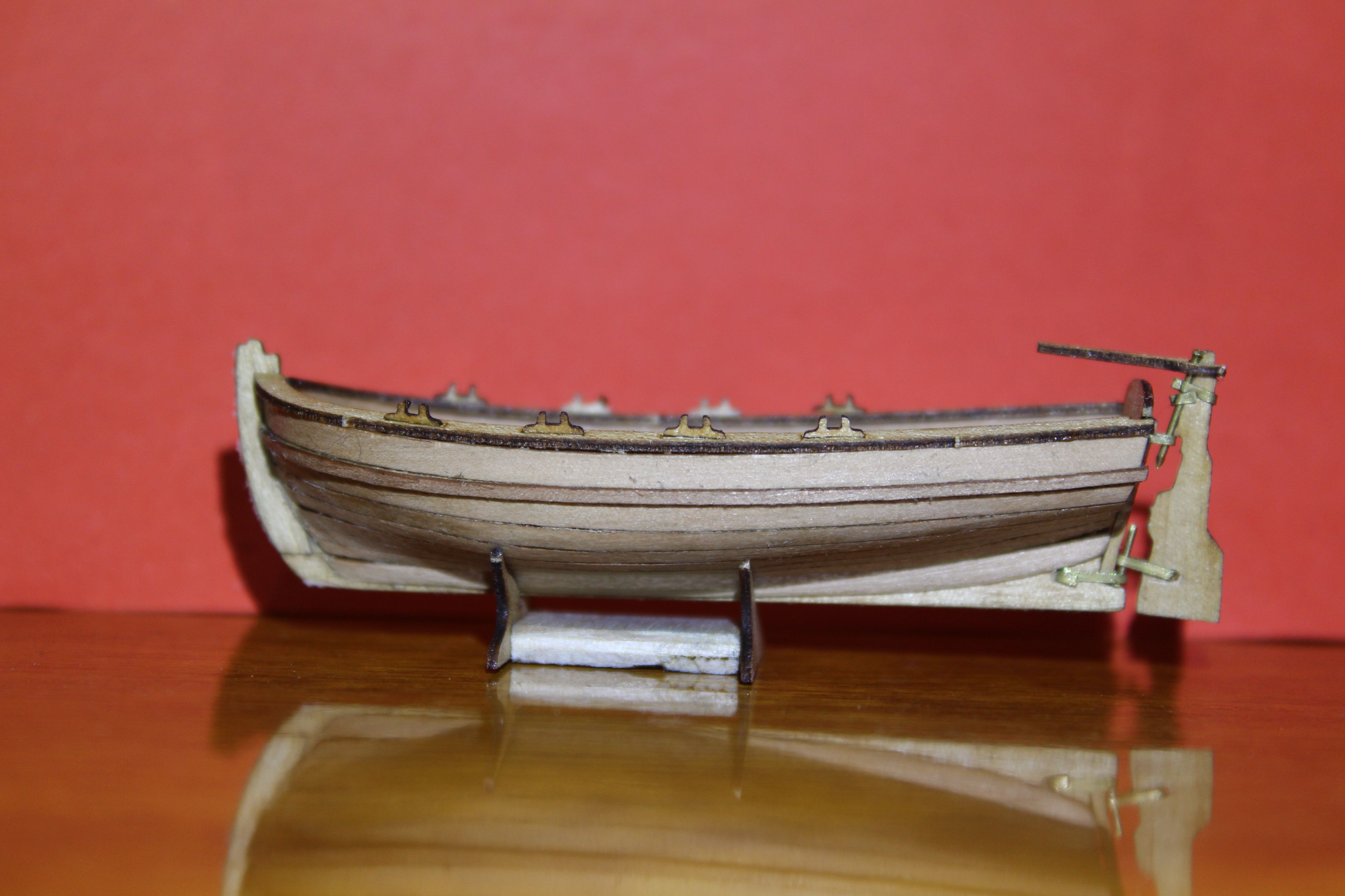

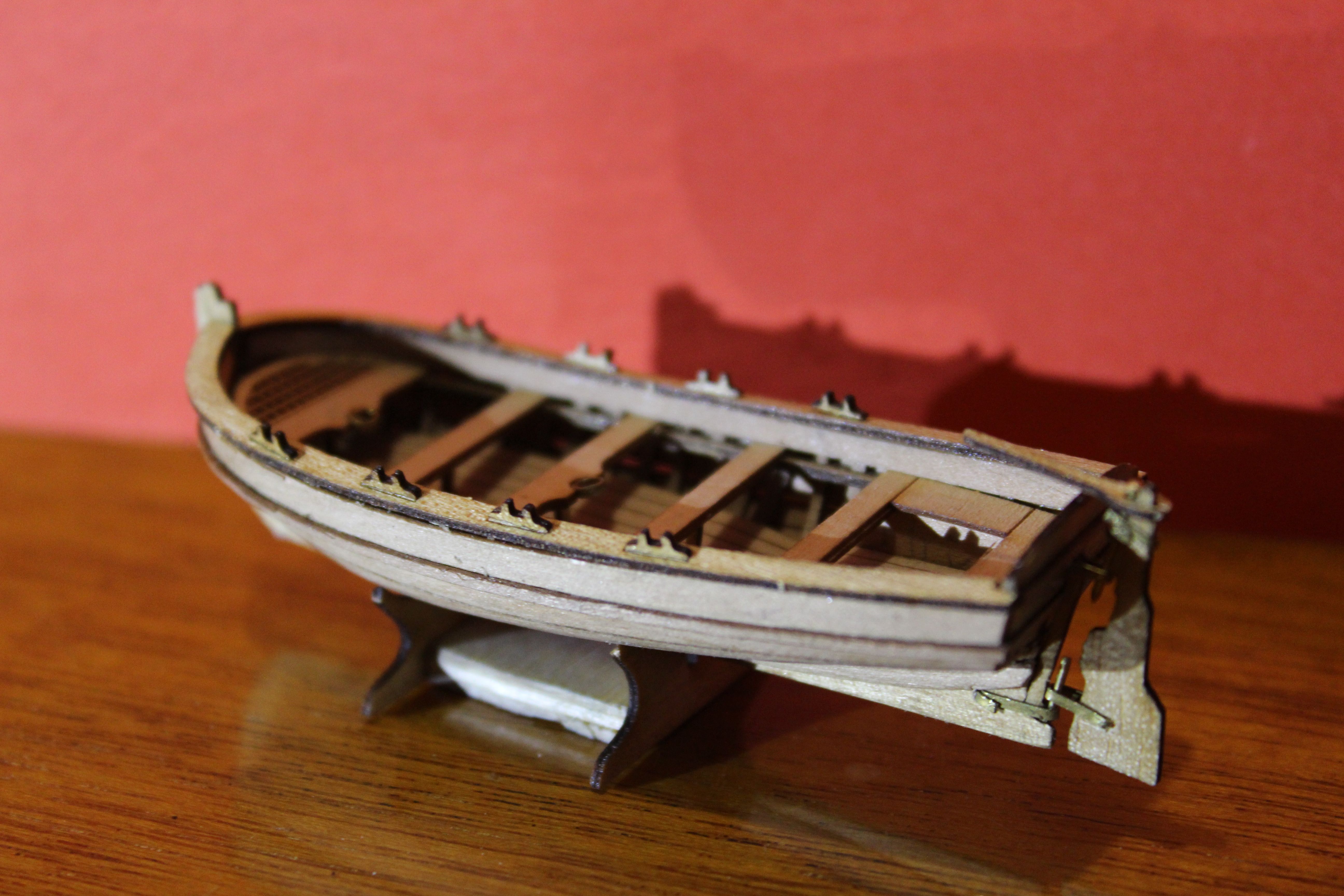

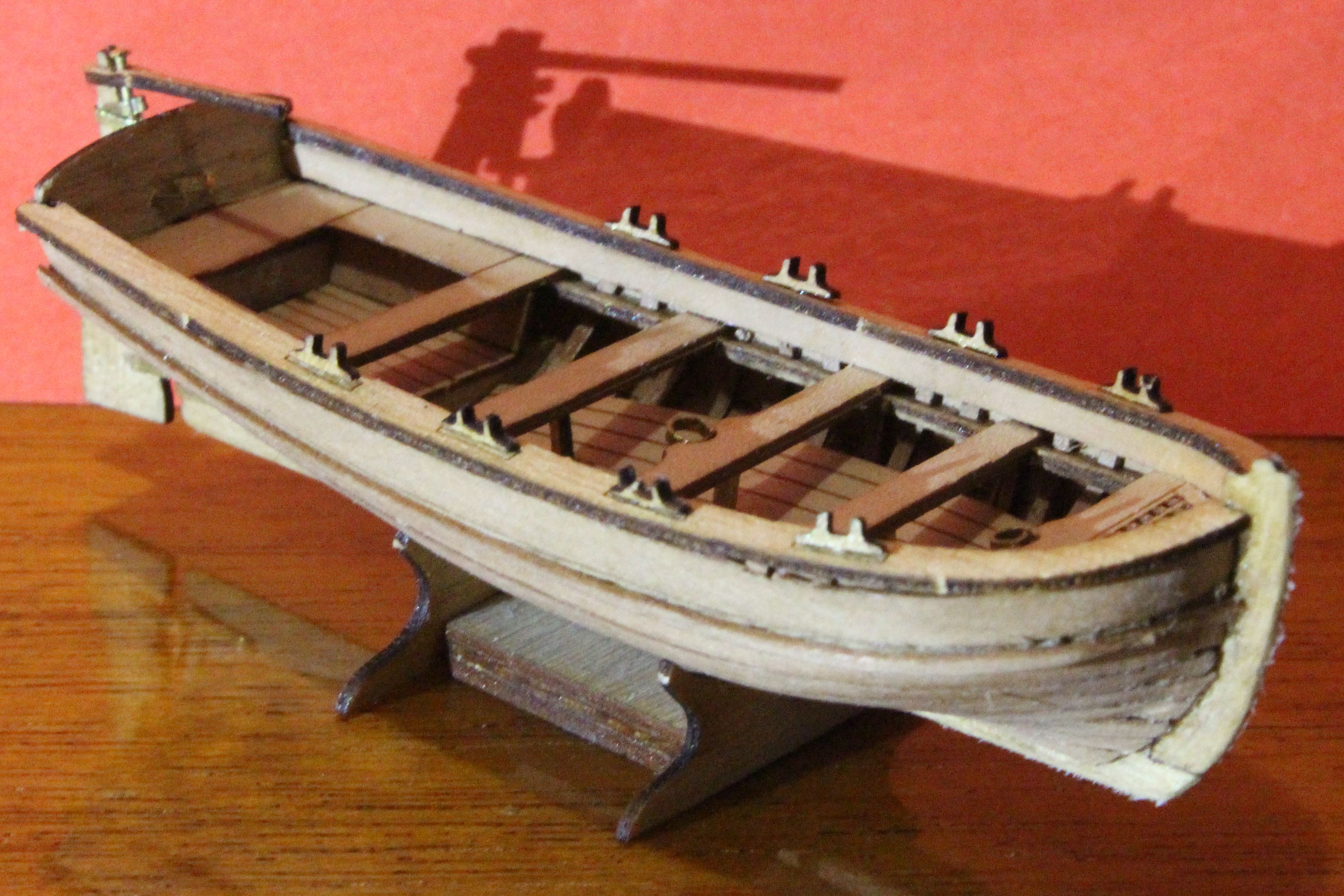

Ну вот и фотки моего монстра. Сильно не пугайтесь. Принимаю любую критику и советы. Думаю, какие либо комментарии с моей стороны излишни. Ваши с указаниями на ошибки и пути их исправления приветствуются.

Бросилось в глаза крепление румпеля к шлюпке. Может быть, еще не поздно подправить?
KorSer
- Сообщения: 14
- Зарегистрирован: Вт дек 30, 2014 23:11
- Откуда: Донецк
- Поблагодарили: 4 раза
Re: Набор "Шлюпка" с веслами (75мм)
Меня тоже смущает сквозное крепление пластины. Думаете лучше будет если вытащить, разогнуть и суперклеем приклеить пластину к транцу? Тогда нужно будет дырки чем то заклеить. Тонкой полоской например.
- Сообщения: 3828
- Откуда: Россия, Воронеж
- Благодарил (а): 145 раз
- Поблагодарили: 278 раз
Счистить все сопли клея, подклеить и дожать планширь (на фото не сел встык), зачернить латунь. Аккуратно шлифануть мелкой шкуркой все углы и стыки, смочить кисть и промазать корпус - все белесые пятна клея снять аккуратно лезвием. Потом покрывать маслом )
