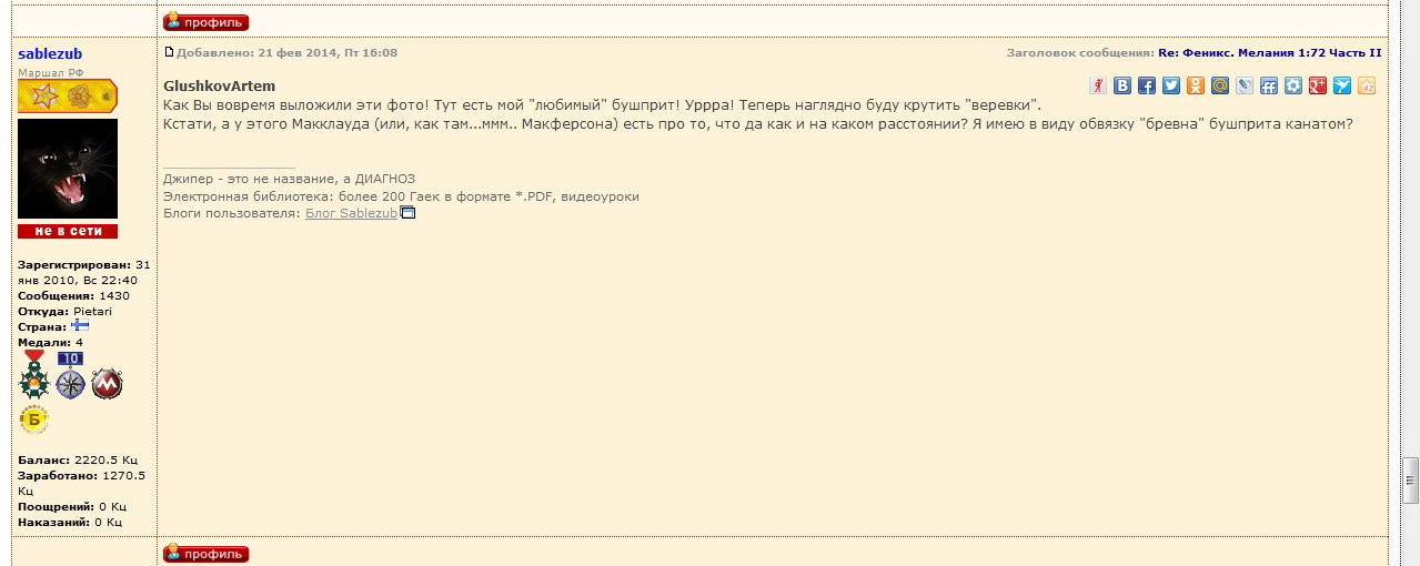

#10 Сообщение N596NR »
Dmitredima писал(а):Как то шаг назад получается,после линкора(((не серьёзно.Опыт то приличный,жаль времени терять. :(
Вы правда так считаете?
тогда Вам интересно будет вот это..(стырено с соседнего форума)
Обратите внимание на регалии автора поста..и содержание самого поста :mrgreen:
ПыСы: Как там дедушка Ленин писал..«Шаг вперёд, два шага́ наза́д» ©
