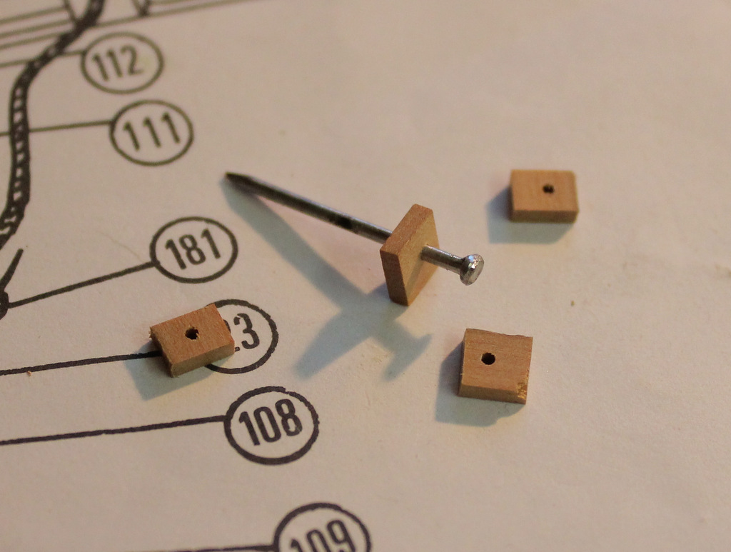

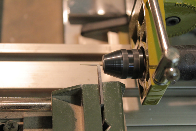

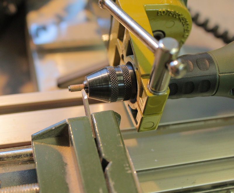

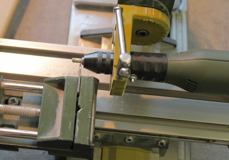

Первое , что наметил - колёса :D Не те , которые глотают , а сделать вместо металлических :lol: Достаточно сложный элемент ( центр должен быть точно по середине ) Почитал на форуме тему про это дело и сел думу думать :D Понравился способ Sergevk с самодельной балеринкой . Но есть один минус - определённый размер ! Хочешь другой - делай новую балеринку :( Опять же точность изготовления балеринки оставляет желать лучшего . Поэтому пошёл способом mixa1971 . Только тоже там всё достаточно сложновато было - токарный , планшайбы какие то :D Решил всё упростить ! Итак режем квадратики ( ну почти :lol: ) сверлим в них отверстия и.... берём гвоздь !!! :lol: Плотно вставляем в патрон бормашинки и точим !! И получаем кучу симпатичных кругляшков с центром точно по середине ! :D

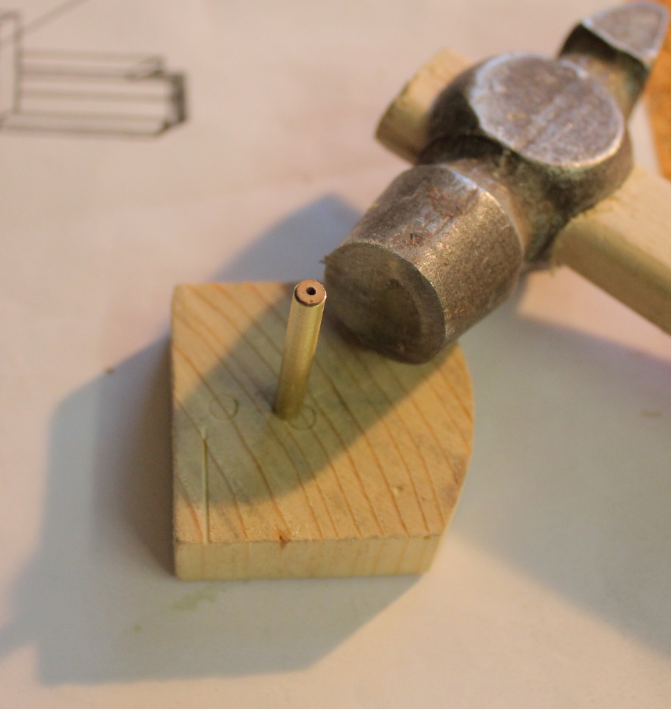

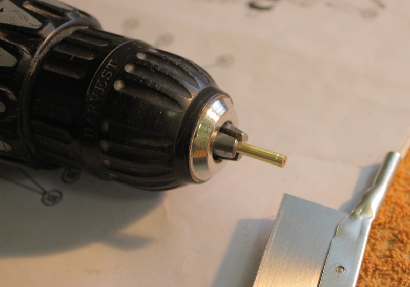

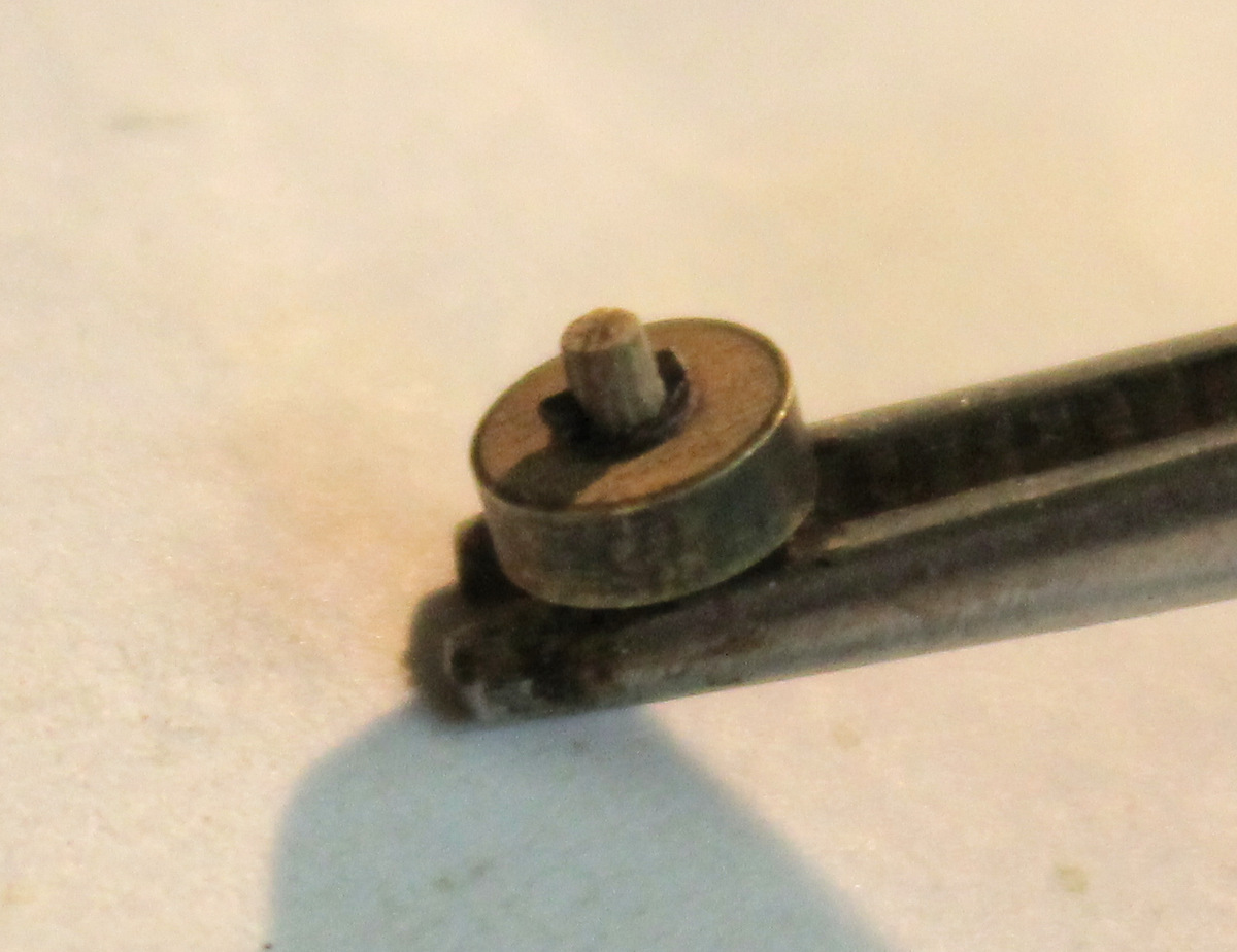

Едем дальше ! Хочу обод металлический на колёсах ! Купил под это дело две трубки ( можно было конечно и антенну на какой нибудь машине отломать :lol: но не будем заниматься вандализмом :D ) . Одна трубка с наружным 3.5 мм вторая 4.5 мм. Как раз под эти трубки я колёса и точил . Берём нормальный молот ( люблю я солидный инструмент :lol: ) и хрясь !!! Ну и потом зажимаем трубку в шуруповёрт и отрезаем колёсико :D
Поблагодарили: 284 раза
Re: HALIFAX (Constructo)
#3 Сообщение romanserf »

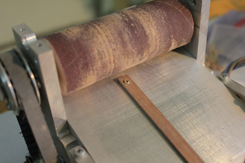

Ну а дальше с помощью не хитрой приспособы из дощечки суём это дело в шлифрейсмус !! :lol: :lol: Что бы вогнать колёса по толщине ! Можно было конечно и пальцем по шкурке повозюкать :wink: , но я же ни чего без шлифрейсмуса не делаю !! :lol: Ну и результат ! Колёса готовы , дальше оси к ним !

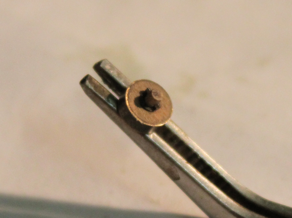

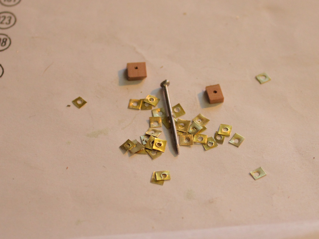

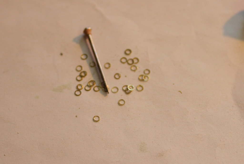

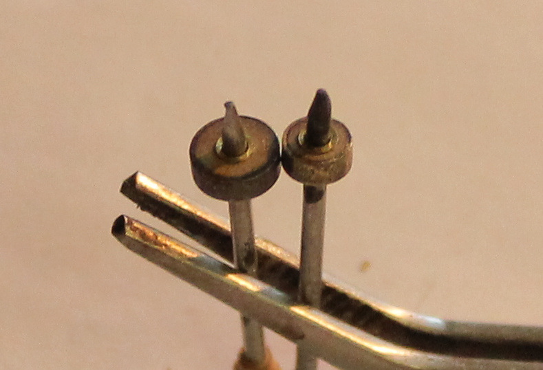

Нормальные колёса получились .... чего бы ещё к ним наворотить ??? :wink: О!! Шайбы на колёса хочу поставить :D

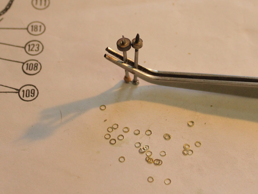

Поехали ! Берём латуньку 0.15 мм . Опять квадратики и опять отверстия и снова тот же гвоздь !!! :lol: :lol: :lol: В ообщем всё точно так же как в самом начале ! Шайба 1, 9 мм диаметр под ось 1,2 мм.
И примеряем !

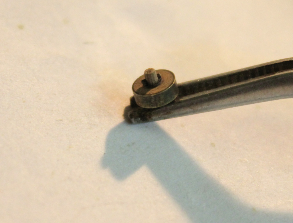

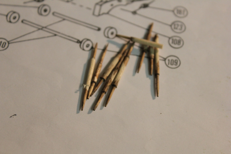

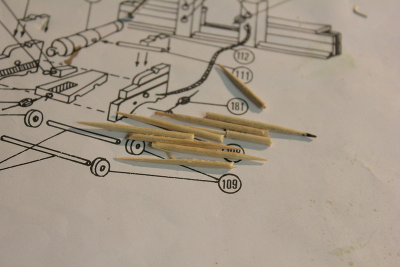

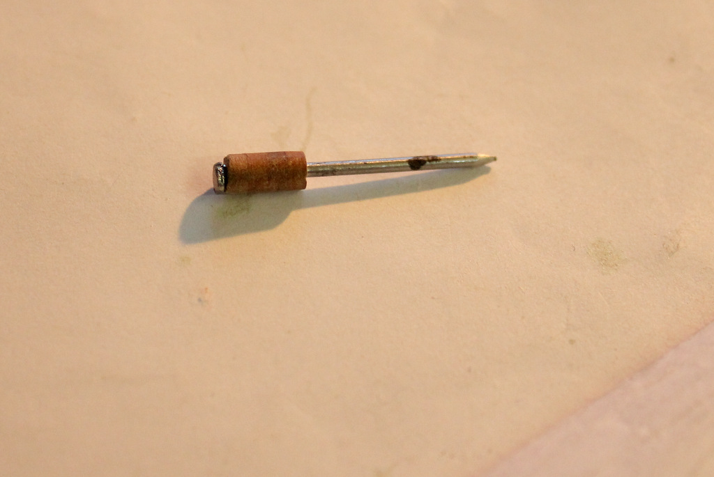

Ну и собственно сама ось , да и клин уж до кучи вобьём :D
Оси точил из зубочисток , а клинышек подплющення проволока 0,5 мм. В целом колёса готовы , осталось почистить и покрасить :D

FreeLander писал(а):Да, и "токарник" очень прикольный, тоже спасибо за идею!
Пётр , да не зачта :D :D :D ! Всегда пожалуйста :D Главное в патрон хорошо поджать , что бы не проскользнуло . С деревом вообще без проблем , с латунью чуть посложнее - пару раз пережимал . Зато все шайбы за раз !!! :D

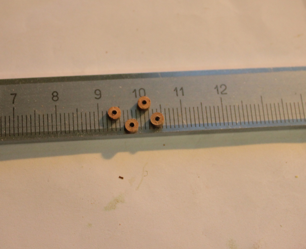

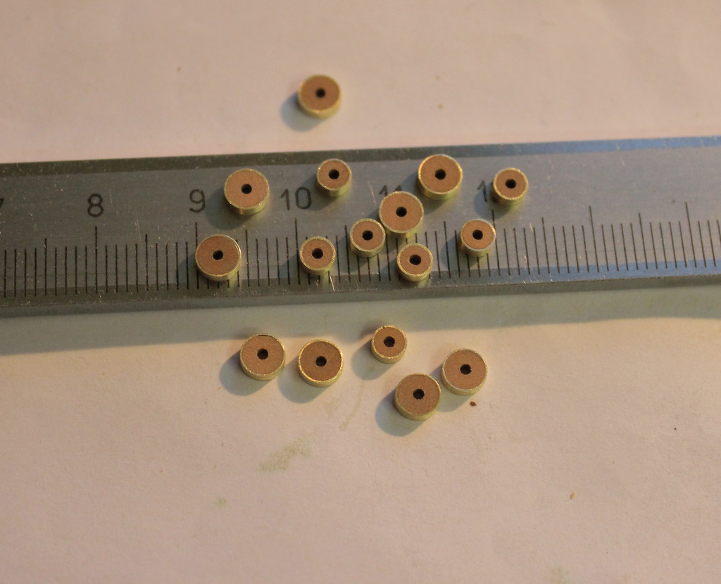

Попробовал выжать из финальных фоток максимум . Но надо ещё почистить и сфоткать при нормальном освещении :)
Шайбы и готовые колёса.
