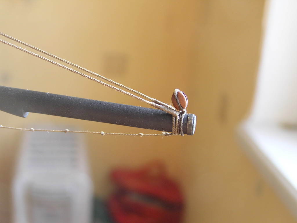

Дмитрий, дурацкий вопросsheve писал(а):По просьбе Владимира(turbo23), который сейчас тянет такелаж выкладываю ввязку блоков.
С уважением, Юрий.

Нет, конечно не сплесниваю, все равно этого не видно будет. Тут два варианта. Можно сначала сделать огон и следом за ним вплести блок или сначала сделать строп нужной длины и потом вставить в него блок и поставить бензель.В любом случае имитация сплесня делается одинаково. В первом случае это делается прямо на блоке, во втором на круглой палочке подходящего диаметра. Сначала делается полуузел, место проклеивается циакрином. Потом концы обрезаются. Если строп оклетневан, то диаметр скрутки примерно равен диаметру клетневанного троса. Тут важно расчитать длину клетневки, в месте завязывания полуузла её быть не должно. На мелких блоках, 4 и менее мм я строп не клетнюю, слишком толсто получается.
