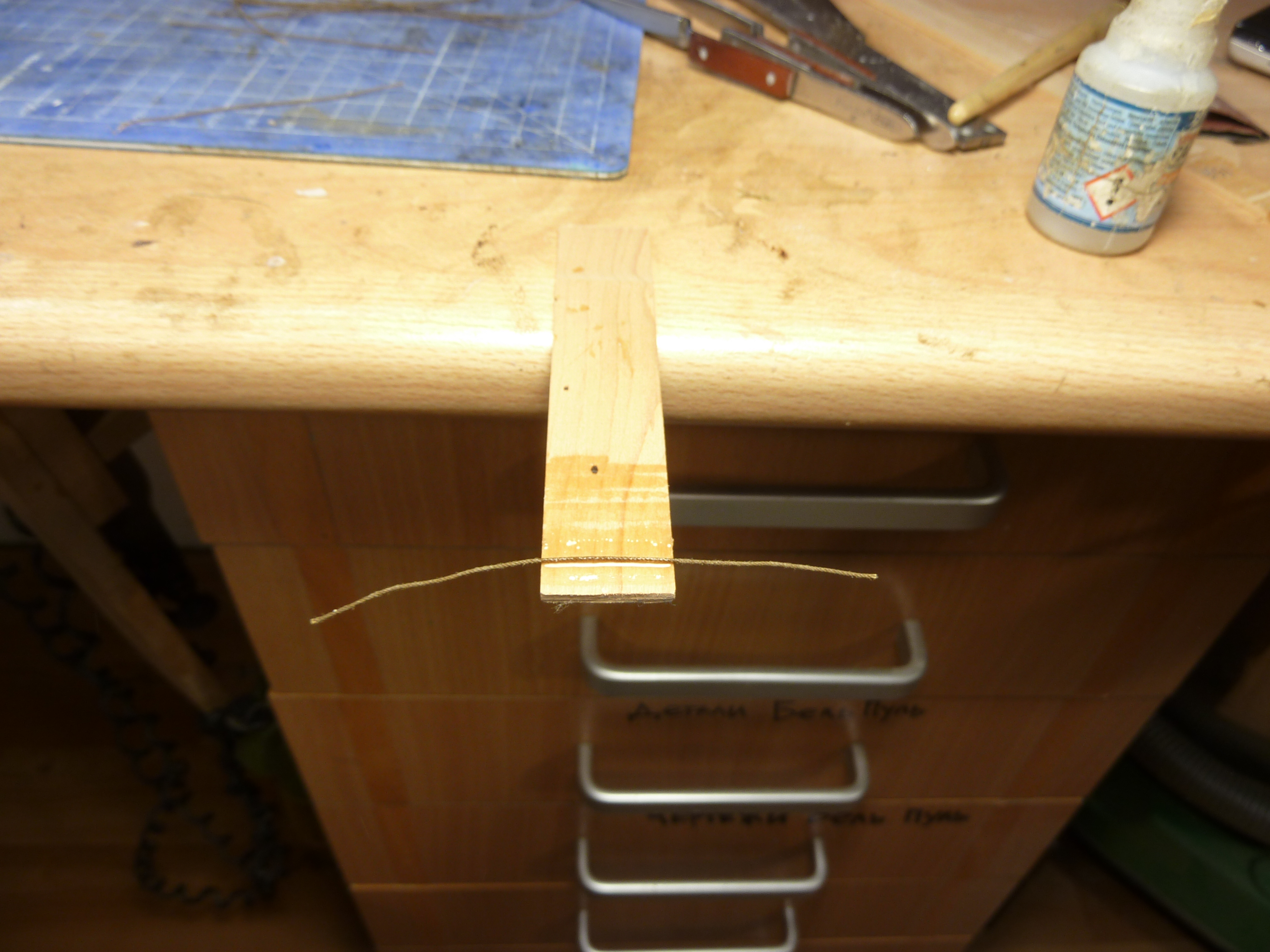

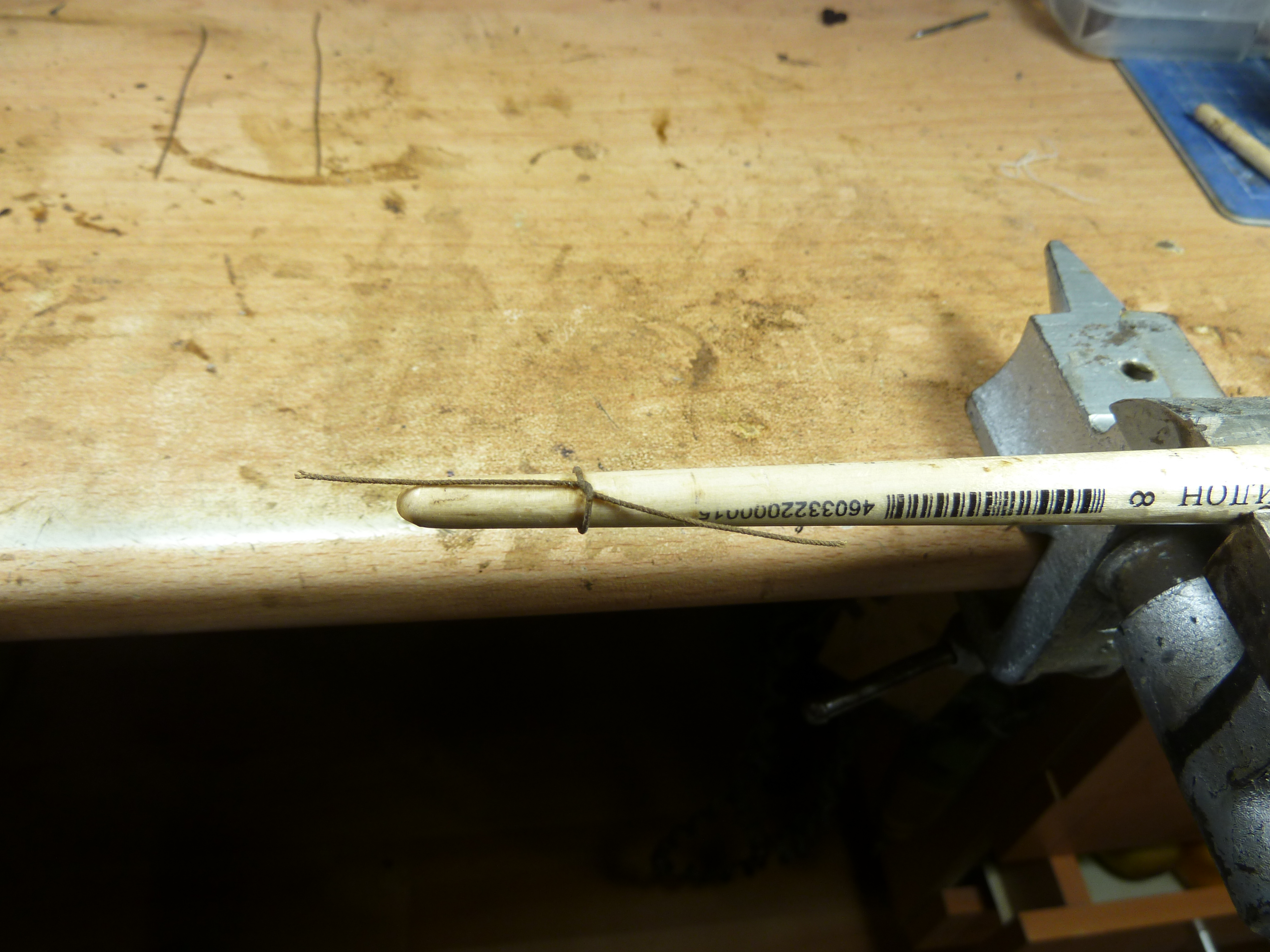

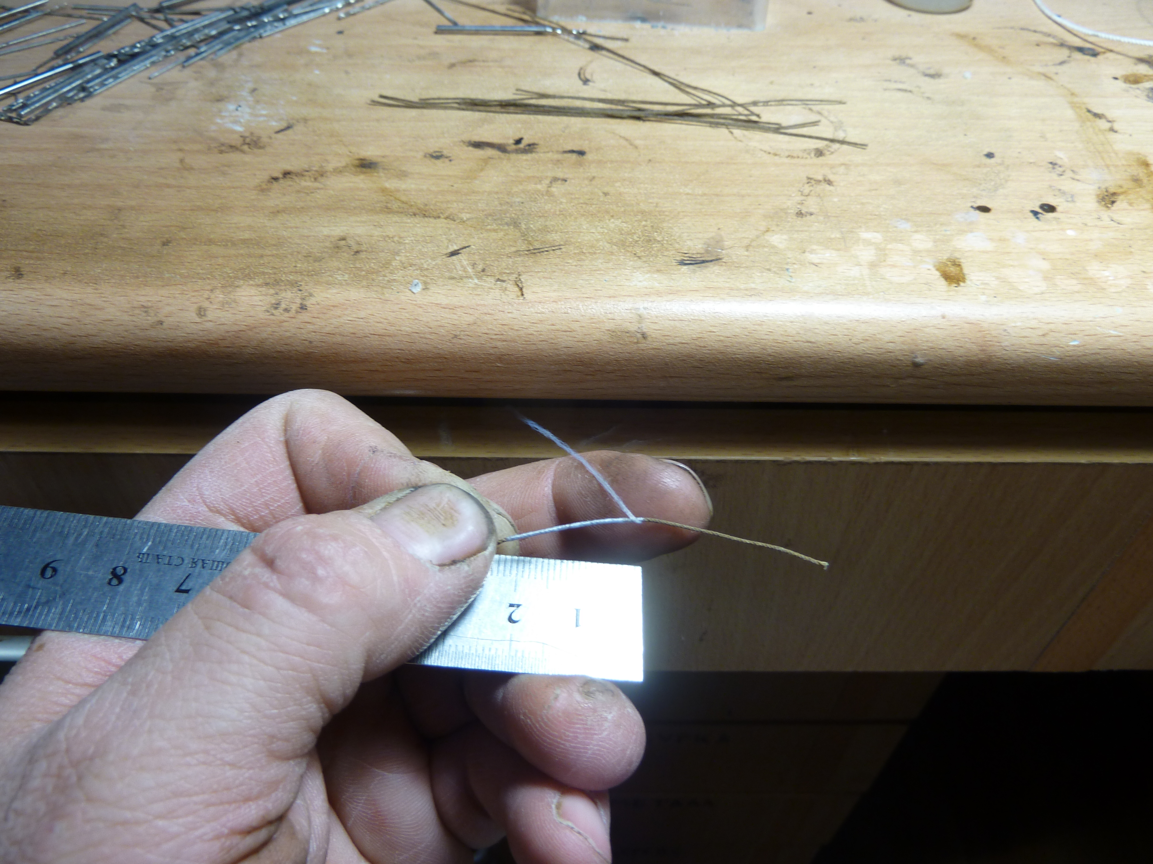

Основополагающая вещь в такелаже - стропление блоков. Я придумал несложную технологию стропления с имитацией сплесня. Заготовка стропа пропитывается циакрином на длину клетневки. Это делается с помощью рейки нужной ширины с налитым клеем. Затем строп клетнюется, длина клетневки контролируется с помощью линейки. Далее делается полуузел и надевается на подходящий по размеру круглый предмет. Я использую кисточку. Узел затягивается и проливается циакрином. Концы обрезаются ножом и пока клей мягкий оставшийся узел выравнивается с помощью губок пинцета. Аккуратно снимаем строп стараясь его не повредить и придаем овальную форму, так что бы сплесень был на конце. Вставляем блок и сплесень приклеиваем каплей циакрина. Далее пальцами обжимаем с другой стороны оставшийся огон и накладываем на него бензель. После капли клея концы обкусываю маникюрными кусачками. Как это ни странно клетневанные стропы проще в изготовлении за счет того что проклееная нить жесткая и с ней удобно работать. На фото строп из нити 0,6 мм , блок 5 мм.

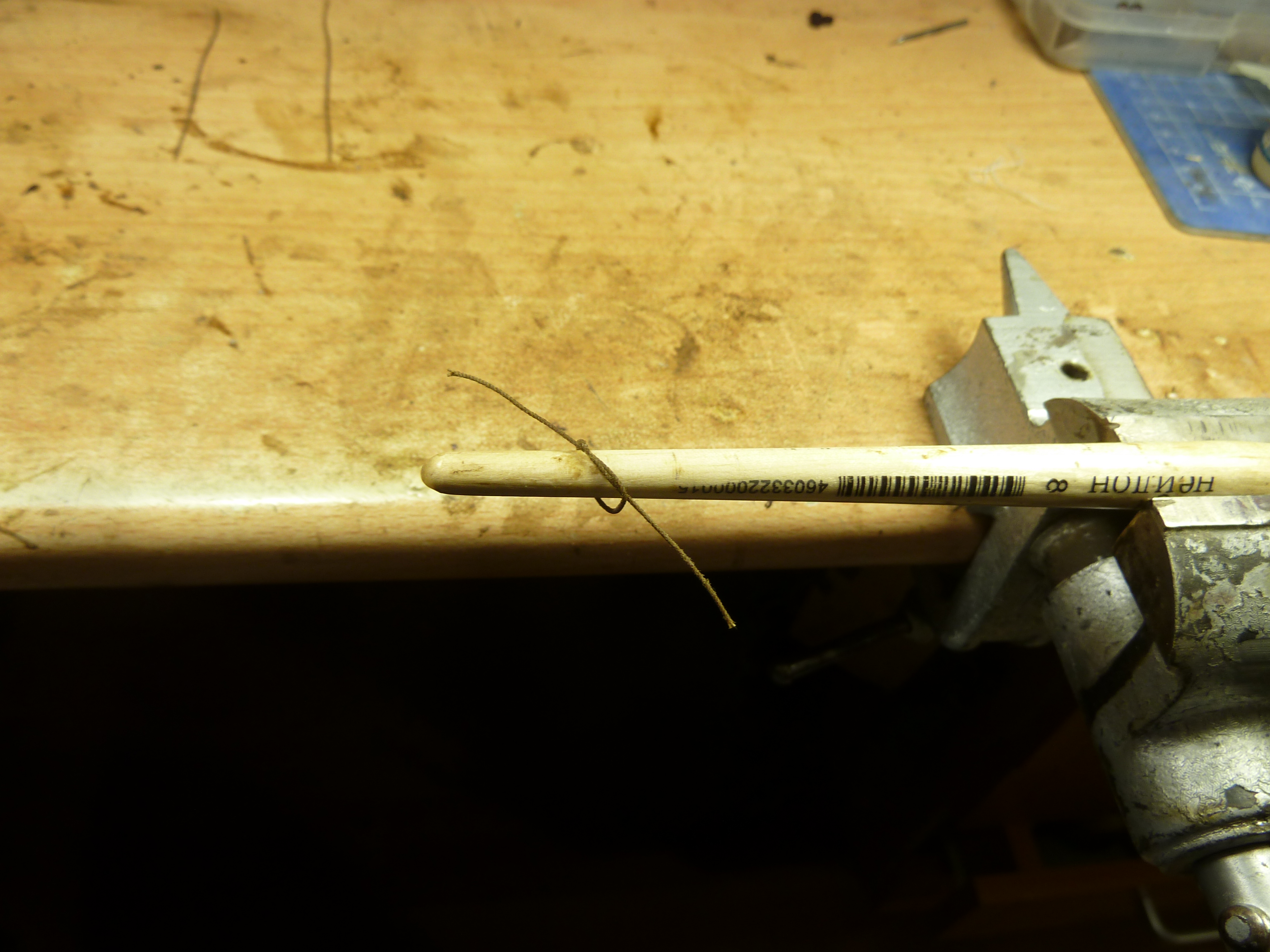

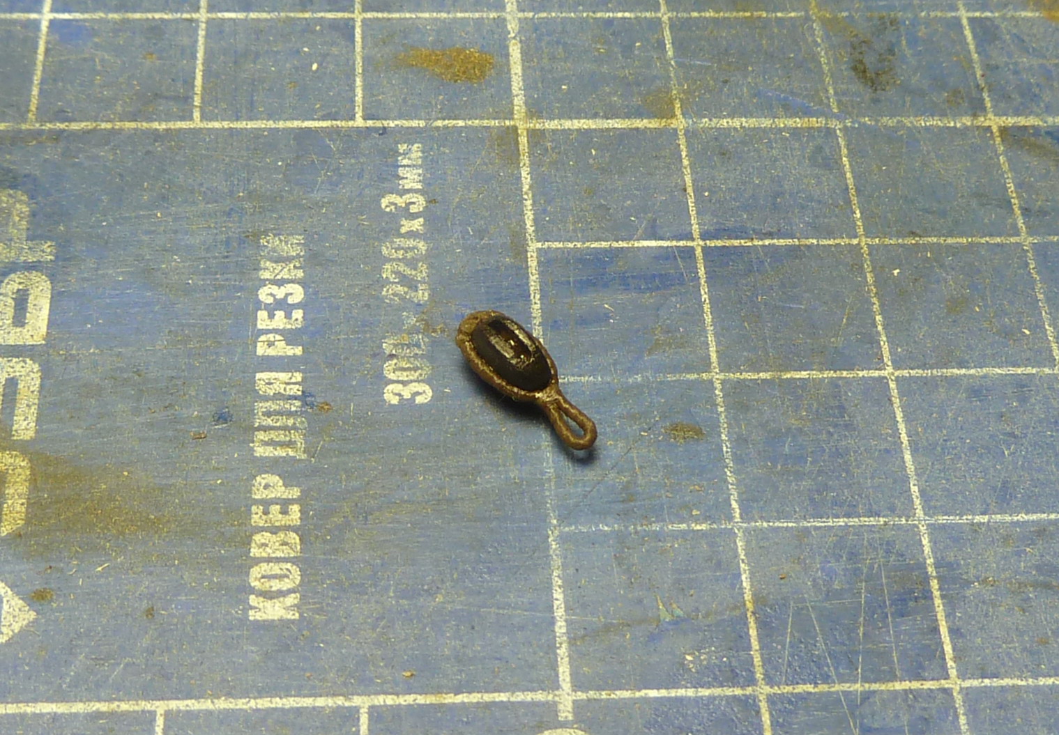

Поблагодарили: 119 раз

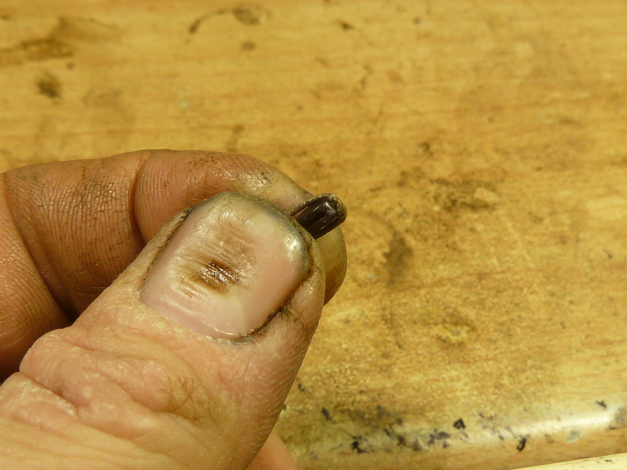

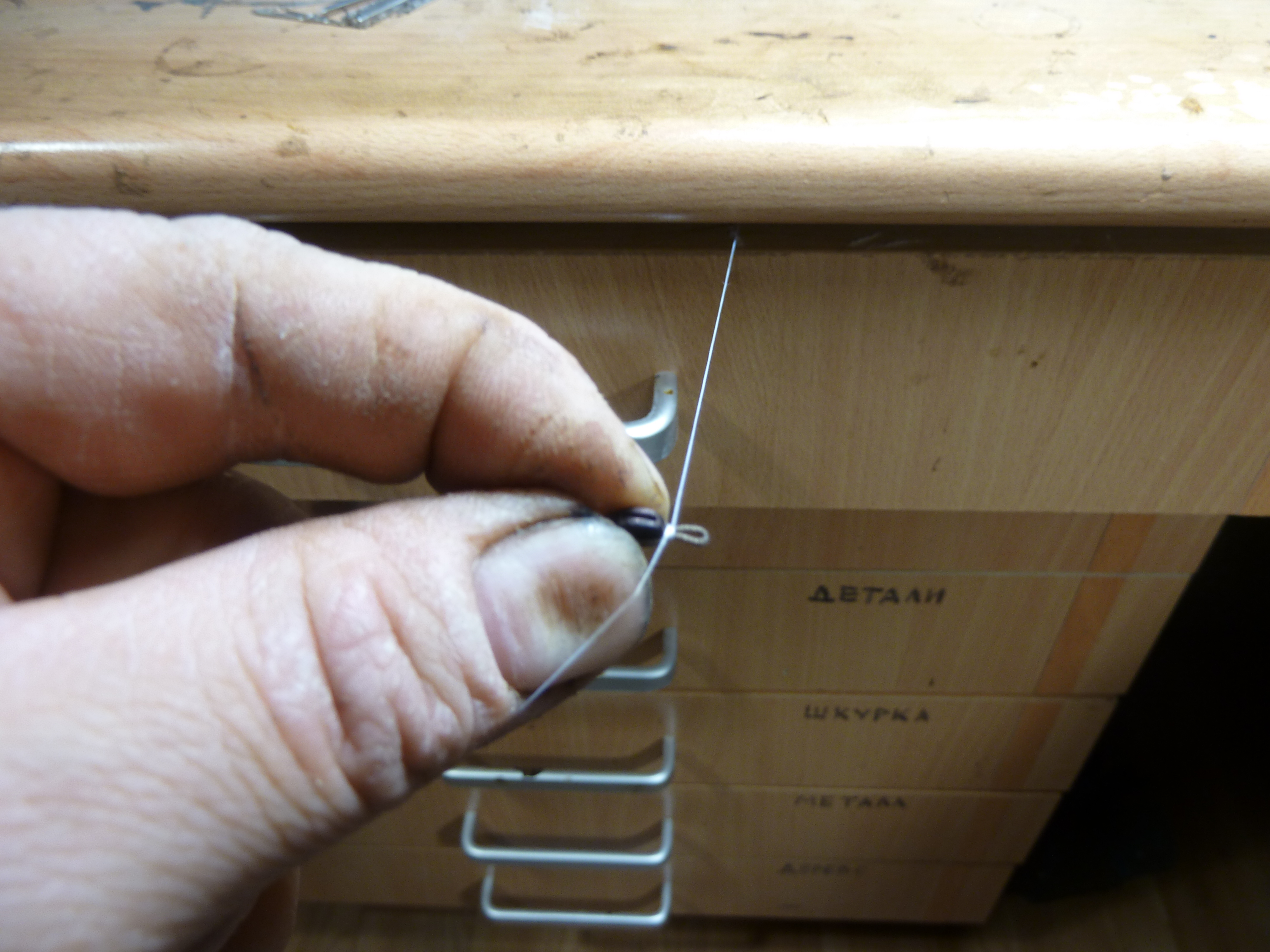

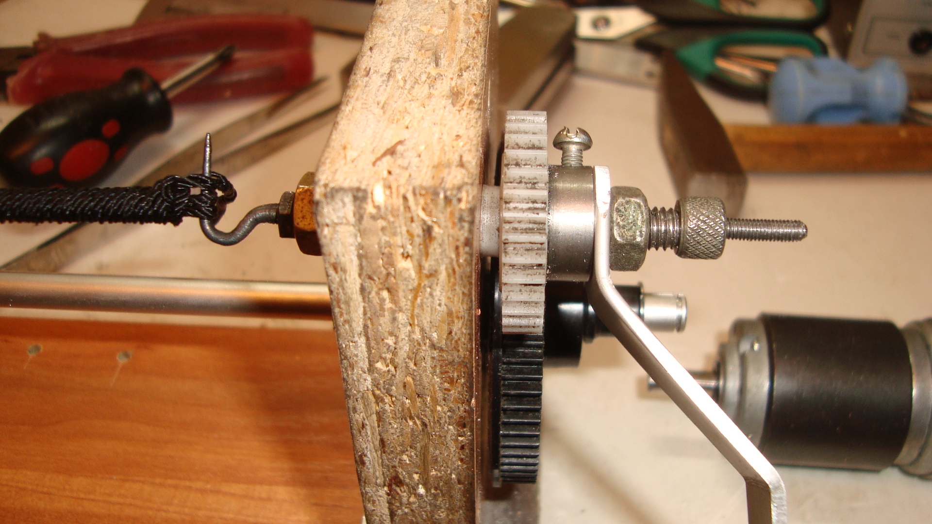

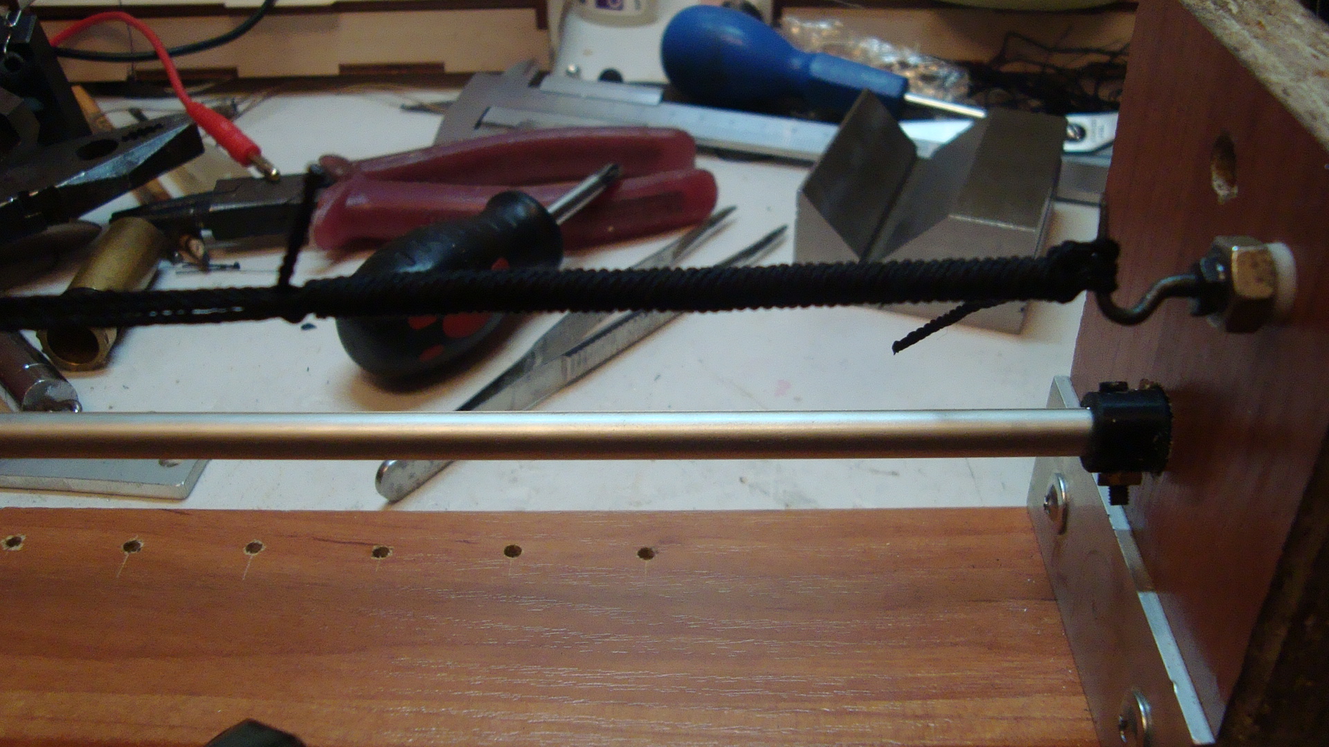

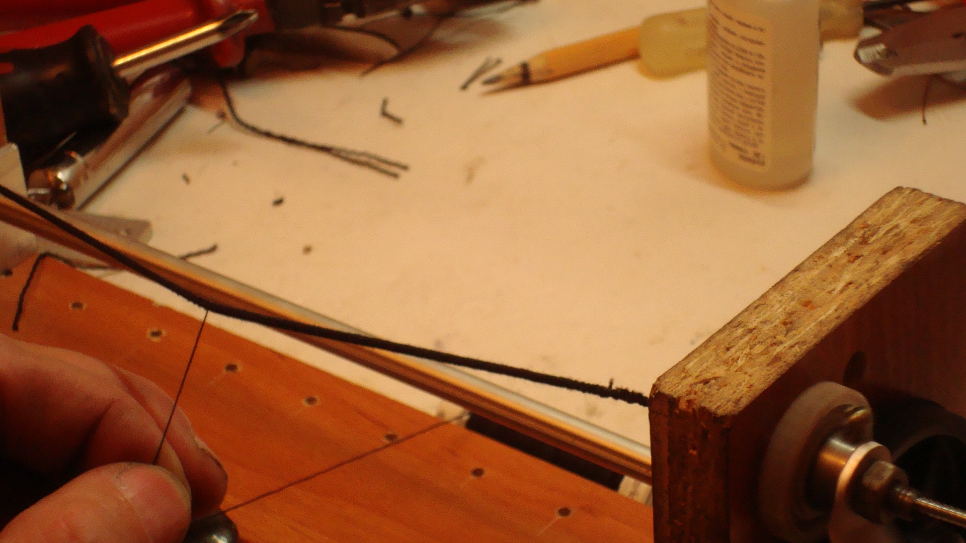

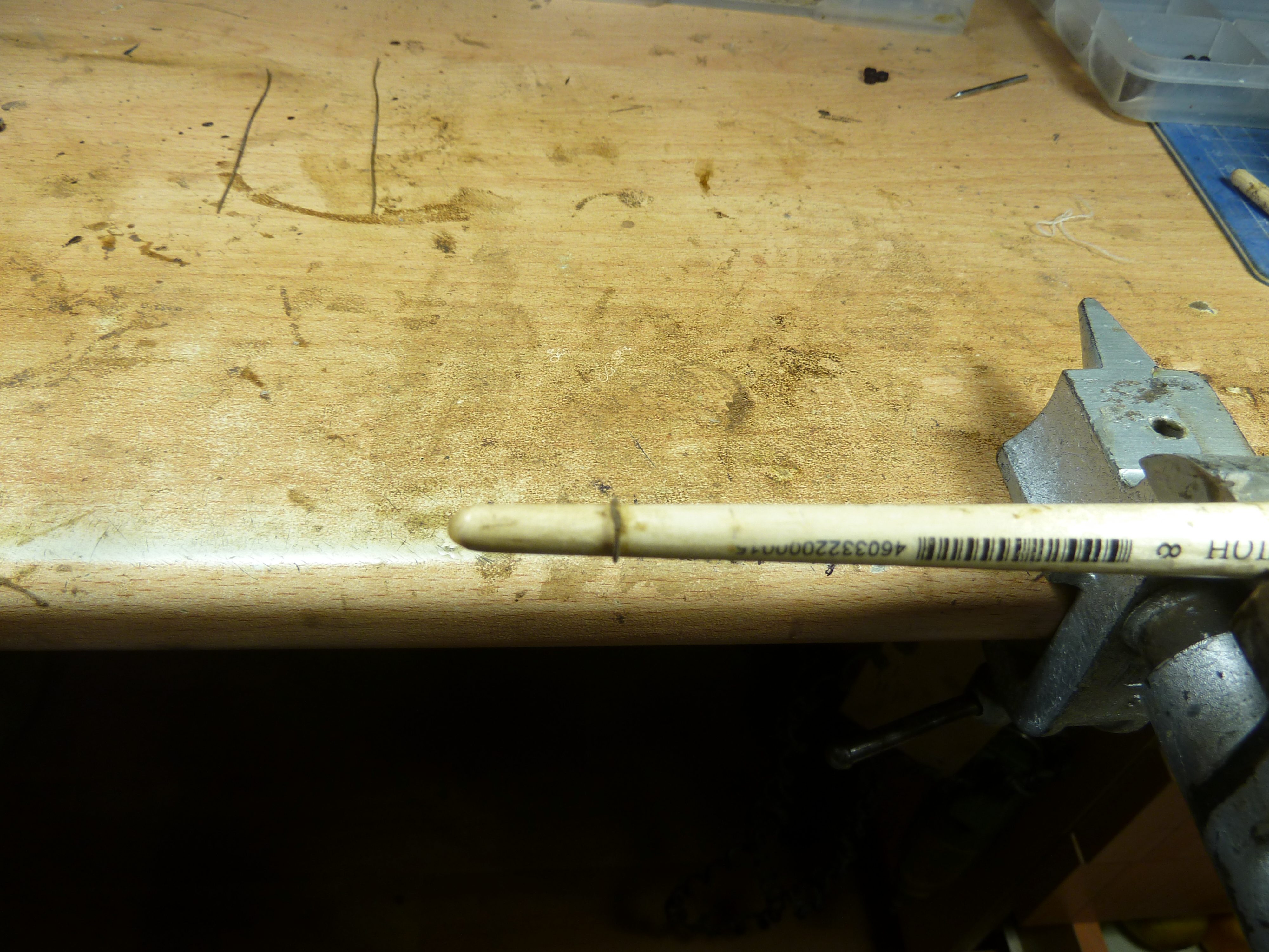

Типа бензель...
Типа бензель...

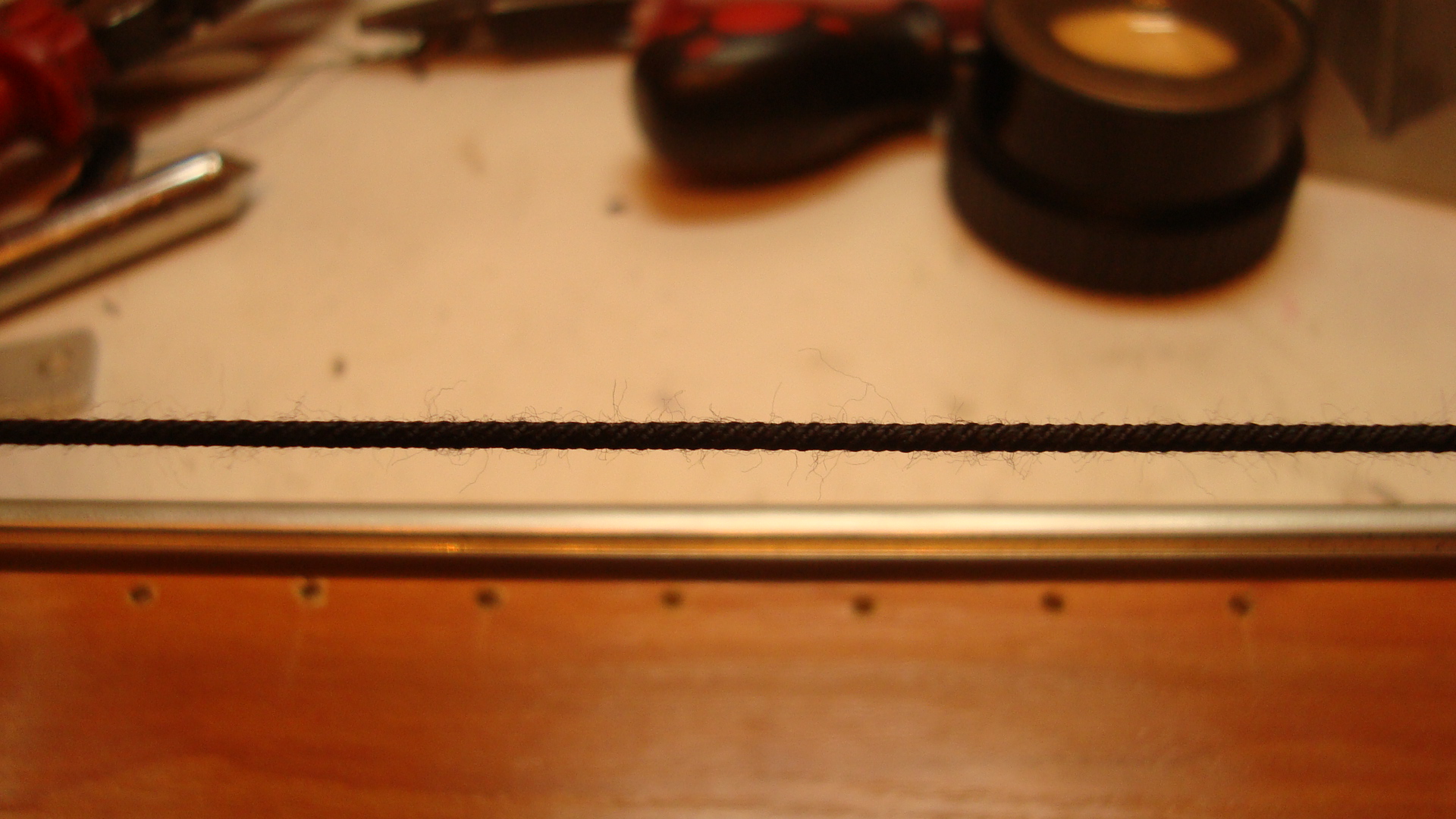

Пух убираю зажигалкой.

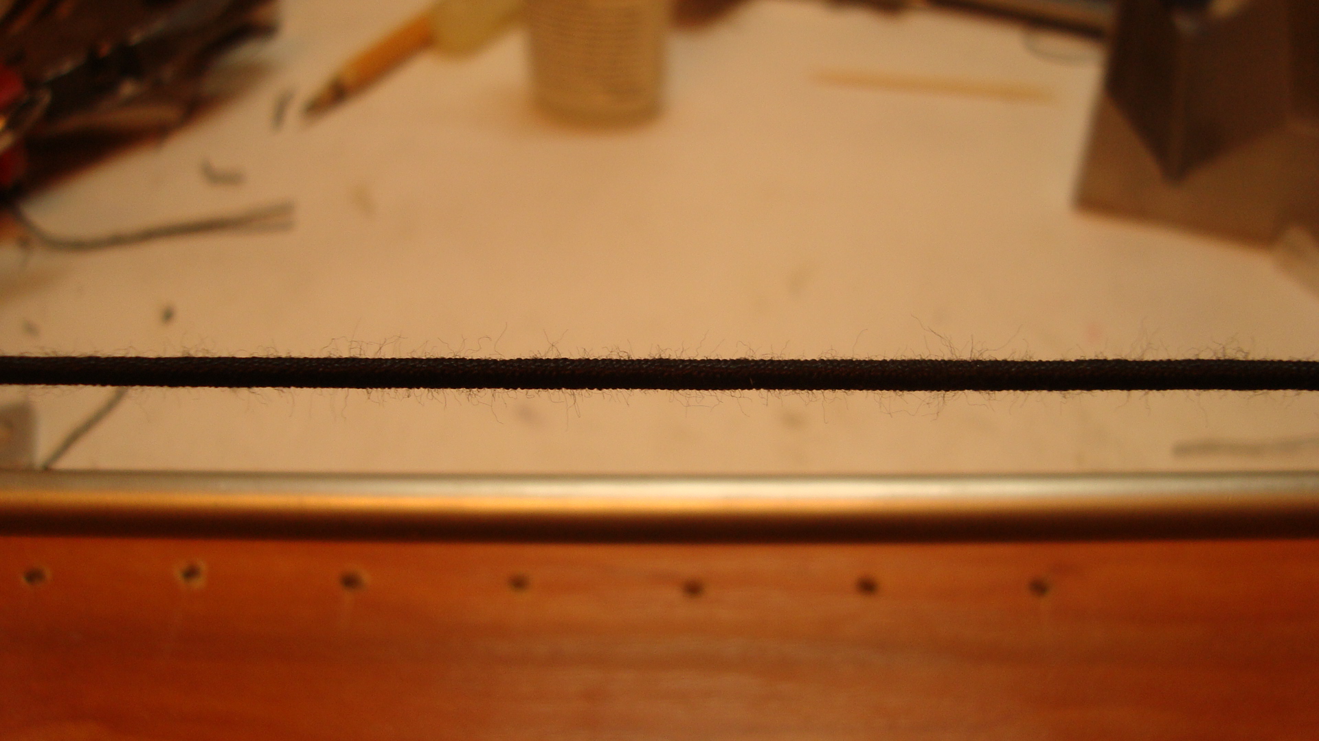

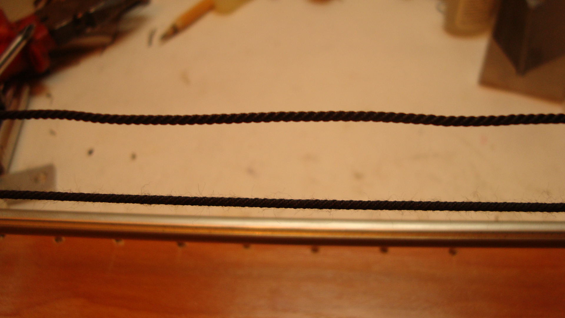

Я коляску чёрным клетнем покрывал...
До и после...
До и после...

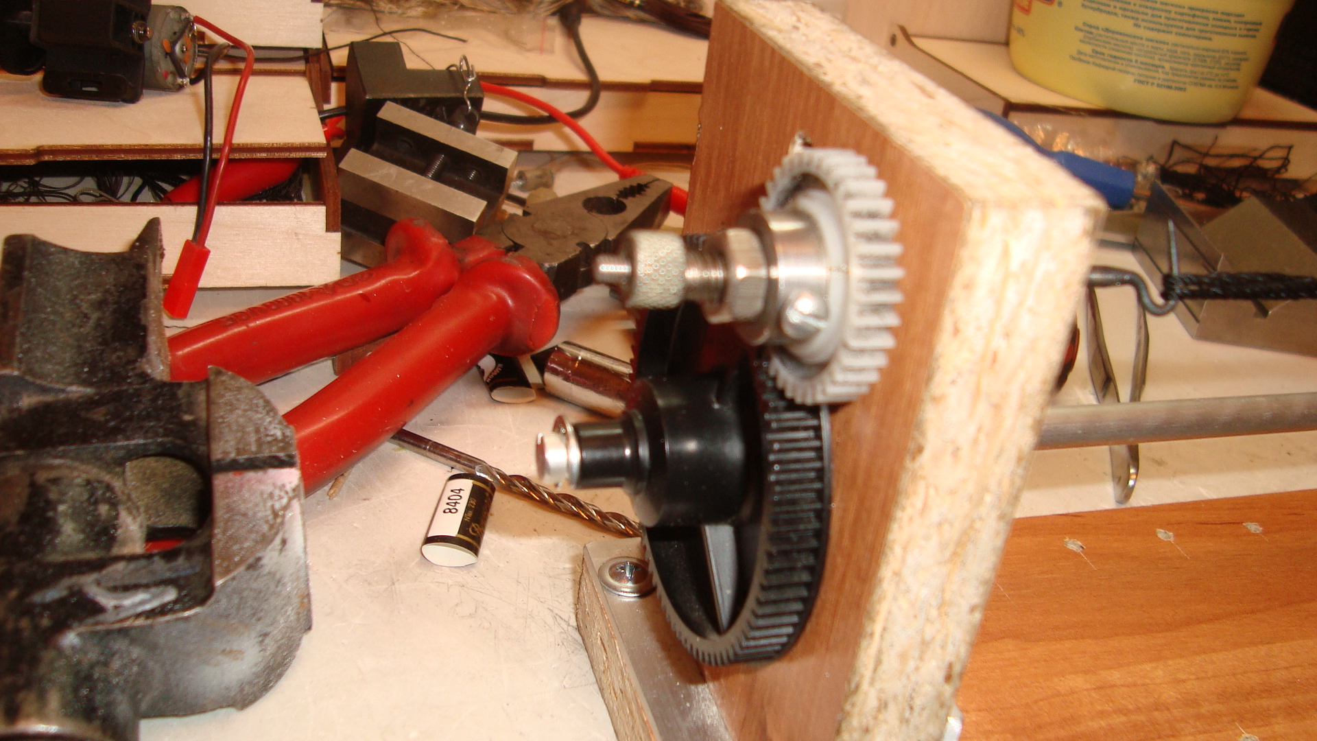

Тренцевание.
Тренцевание.
Вид слева.
Вид слева.
Детали.
Детали.

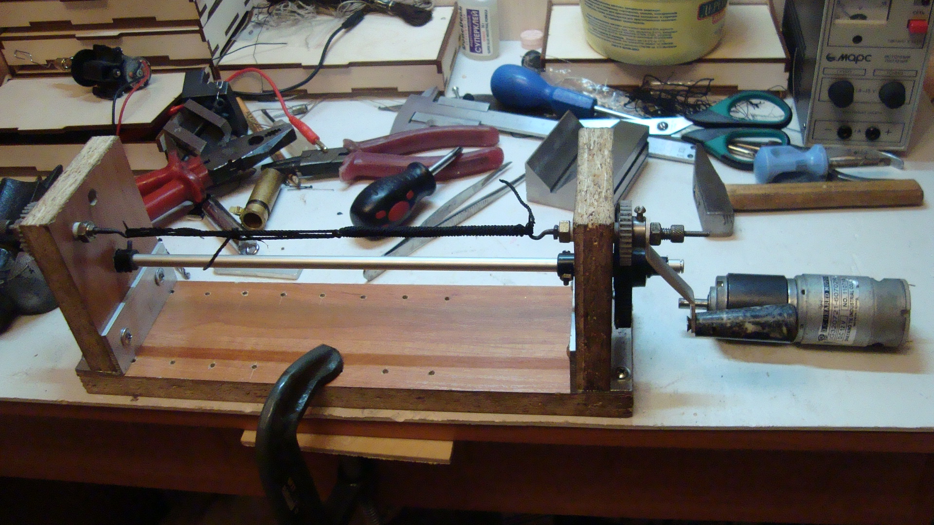

Мотор-редуктор для элпривода.
Верёвка просто так намотана, для опыта.
Общий вид.
Общий вид.

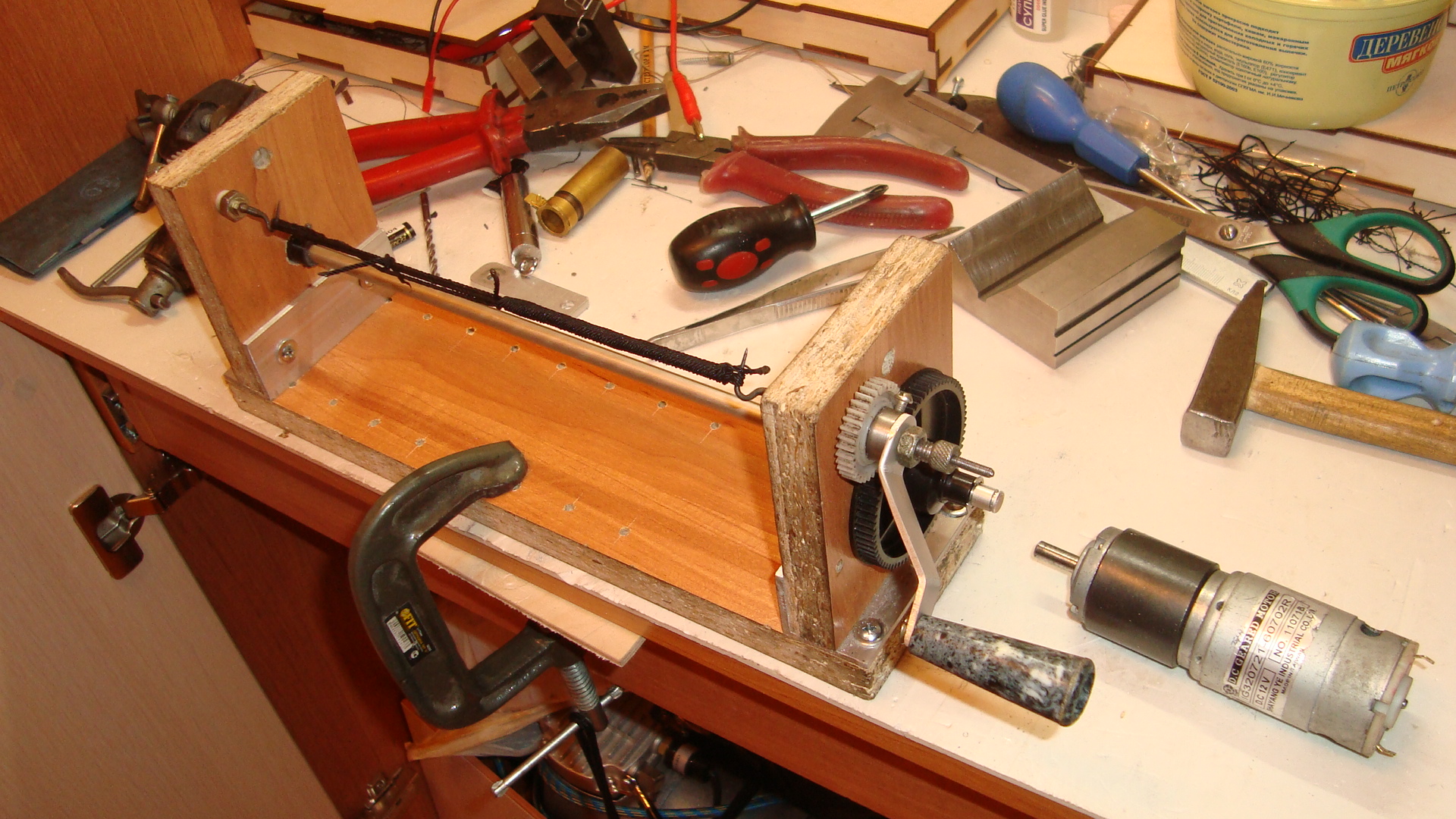

Я наберусь наглости, если Дмитрий против- удалите, покажу свою машинку для клетневания. Сегодня доделал рукопашный вариант, но в ближайшем думаю поставить мотор-редуктор, на фото рядом лежит. Принцип у всех одинаковый, конструкция немного отличается.

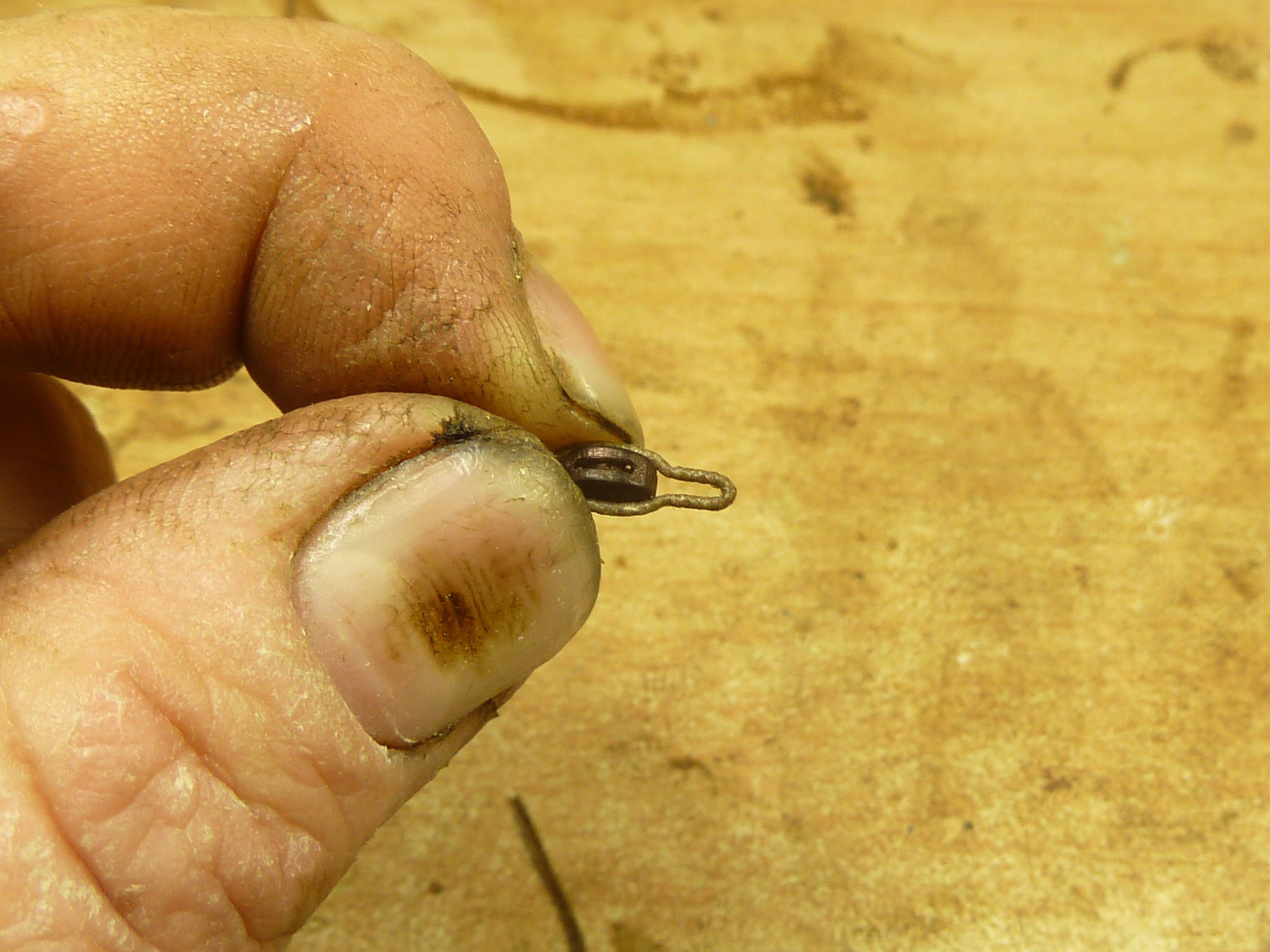

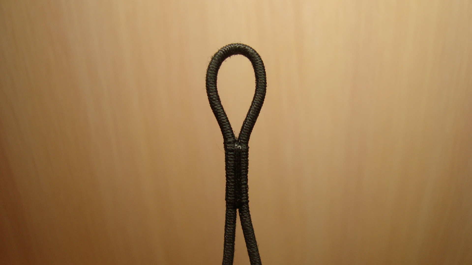

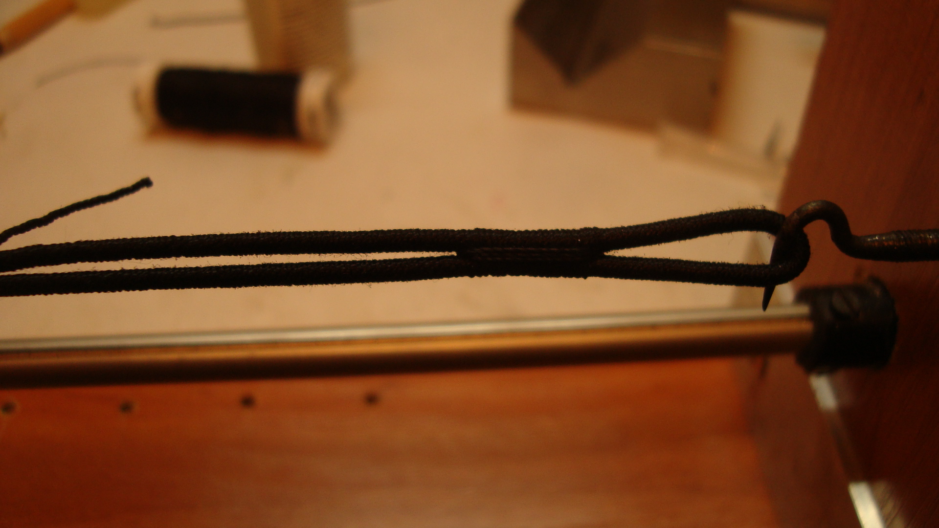

Вот что вышло...
Вот что вышло...
Фотки вставил в обратном порядке, ХЕЛП! Циакрин очень сильный аллерген, для меня по крайней мере. Стараюсь не дышать когда применяю или респиратор. Горький опыт есть уже. Да, крайнее фото- готовый результат. Сильно не одобряйте, это самый первый огон, что я изготовил. Для тренировки!

При всем уважении Сергей, но пока Вы конец нити свободный обматываете я уже закончу.
Сергей Родин
Сообщения: 430
Зарегистрирован: Сб дек 18, 2010 0:52
Откуда: Петрозаводск
Благодарил (а): 185 раз
Поблагодарили: 17 раз
Re: Как это сделано?
#43 Сообщение Сергей Родин »
Дмитрий, взаимно! Я уже никуда не тороплюсь, пенсия, знаете ли...

хороший огон. только зачем бензель длинный такой? и на крыж две нити достаточно
Сергей Родин
Сообщения: 430
#45 Сообщение Сергей Родин »
Я же только учусь! Это не для модели трос, проба пера... Технология правильная? Кстати, трос в диаметре 1,32 мм.
