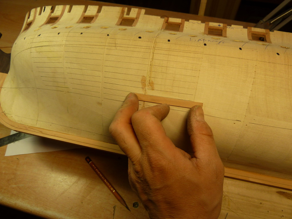

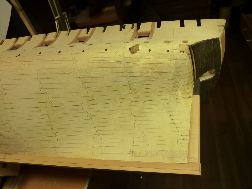

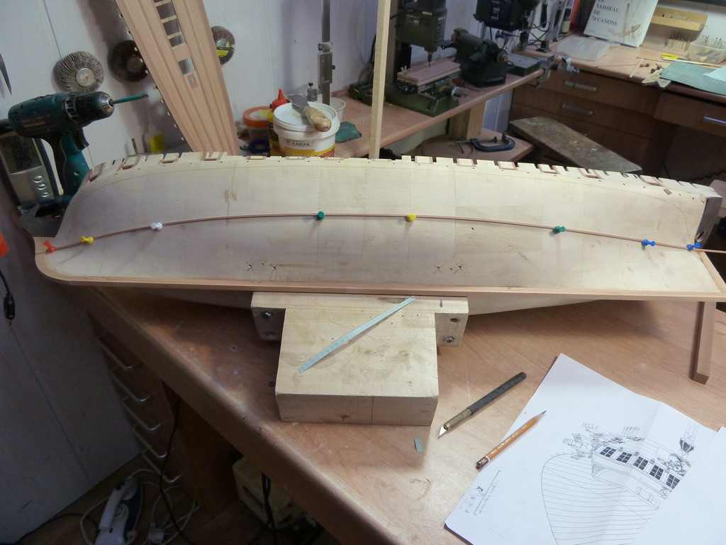

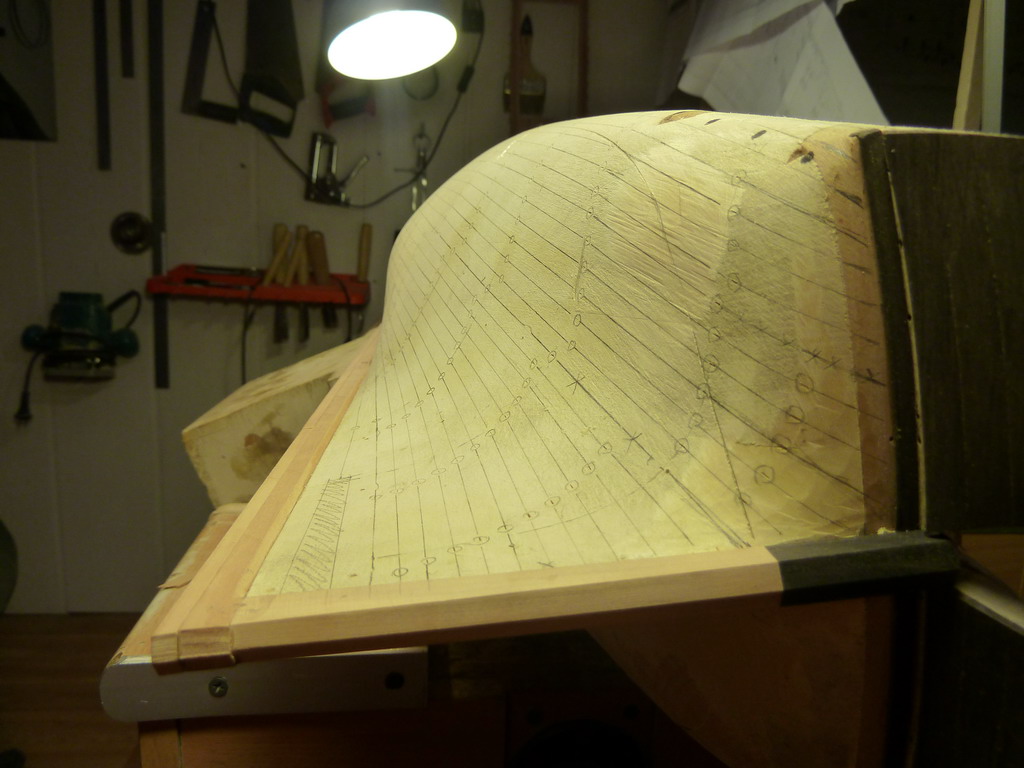

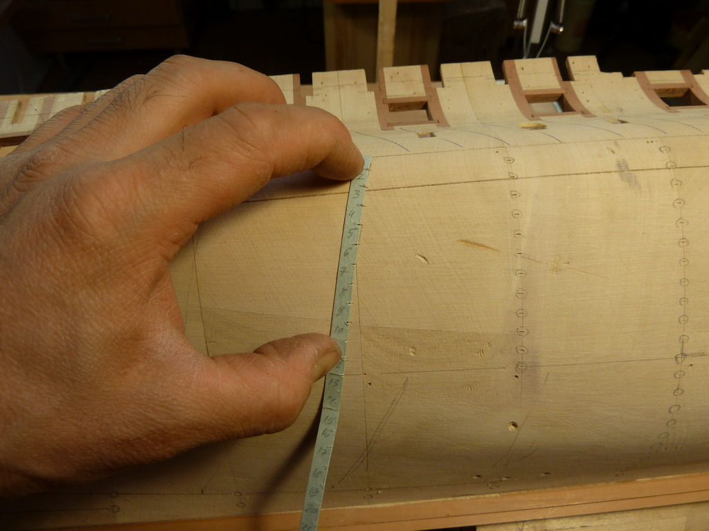

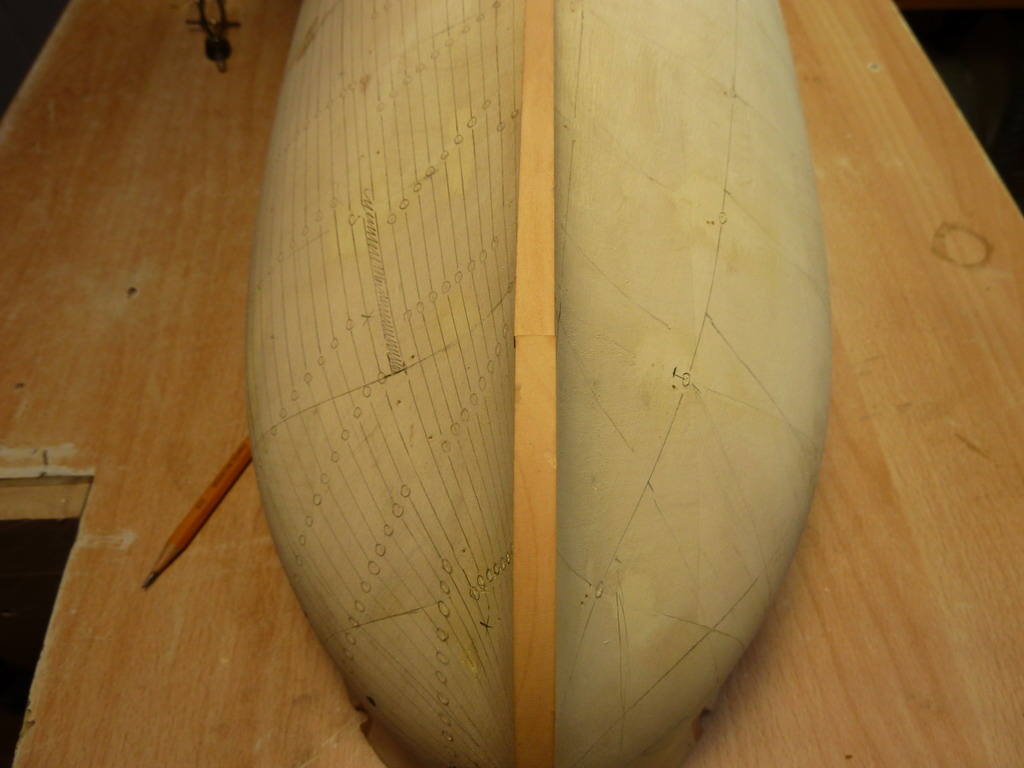

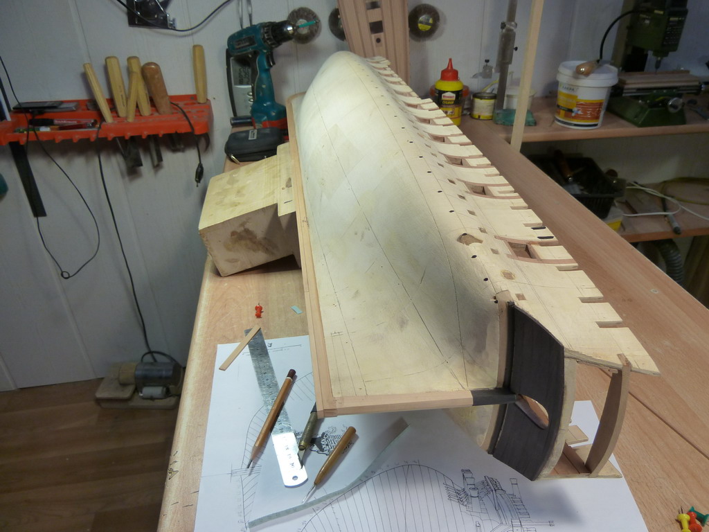

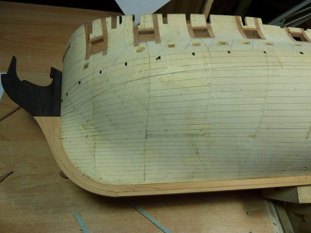

Начинаю разметку обшивки. От того как будет она выполнена во многом зависит внешний вид модели. Я придумал довольно простой способ разметки. Начало традиционное - разметка геолиний. Зона бархоутов состоящая из 4 поясов была размечена еще на стадии изготовления чернового корпуса,c помощью шаблона. За базу для разметки взял нижнюю линию бархоута. На полоске тонкого картона сделал ножом насечки через расстояние равное ширине доски на миделе. Первую геолинию решил провести примерно посередине на границе 12 го и 13 пояса, в месте носового потеряя. На миделе с помощью шаблона сделал метку по 12 му поясу, на штевнях положение этой линии снял с чертежа. Далее приколол по этим трем точкам тонкую рейку и постарался придать ей плавность по всей длине корпуса. Не должно быть перегибов при взгляде с любого ракурса. После выравнивания приколол её кнопками и обвел карандашом. Вторая линия будет на границе 2 го и 3 го пояса от киля. Это связано с нестандартной её шириной в районе кормового дейдвуда из за потеряя. Теперь я получил два участка из 12 и 11 поясов. Собственно осталось разделить их на соответствующее количество частей. Делается это с помощью того же шаблона полоски. При заужении полоска ставится наискосок, что автоматически дает меньший размер. Когда угол полоски становится слишком большим делаю еще одну поменьше и продолжаю ей. Накалываю полоски с помощью микростамески 2 мм. Осталось все наколотые метки соединить с помощью короткой линейки или просто рейки. Получившаяся немного ломаная линия позволяет оценить плавность всего пояса. При наклейке обшивки ориентиром все равно будет не линия а засечки.

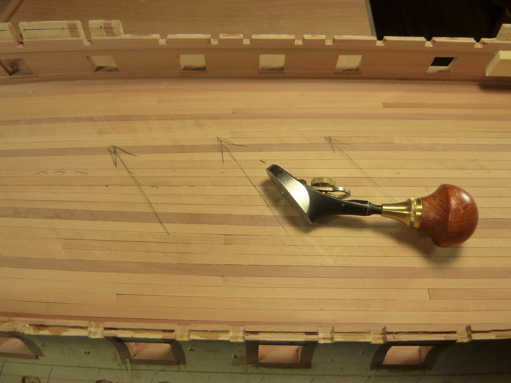

sasasa писал(а):Впечатляет! А края реек палубы принципиально не чернили и предполагается ограничиться снятием фаски?
Dmitry Shevelev писал(а):Нет там конопатки! Устал уже писать! :D Не занимаюсь я фигней. Угол фаски 15- 20 градусов, и она намного меньше чем на пробниках. На готовой модели это и не фаска вовсе , а черта а конопатку заменяет затекший битум.

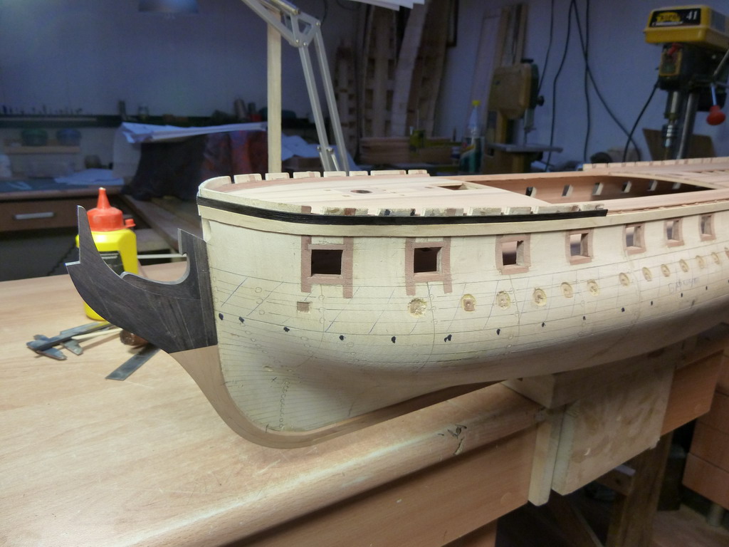

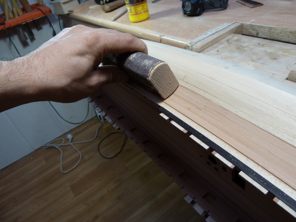

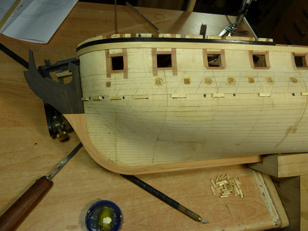

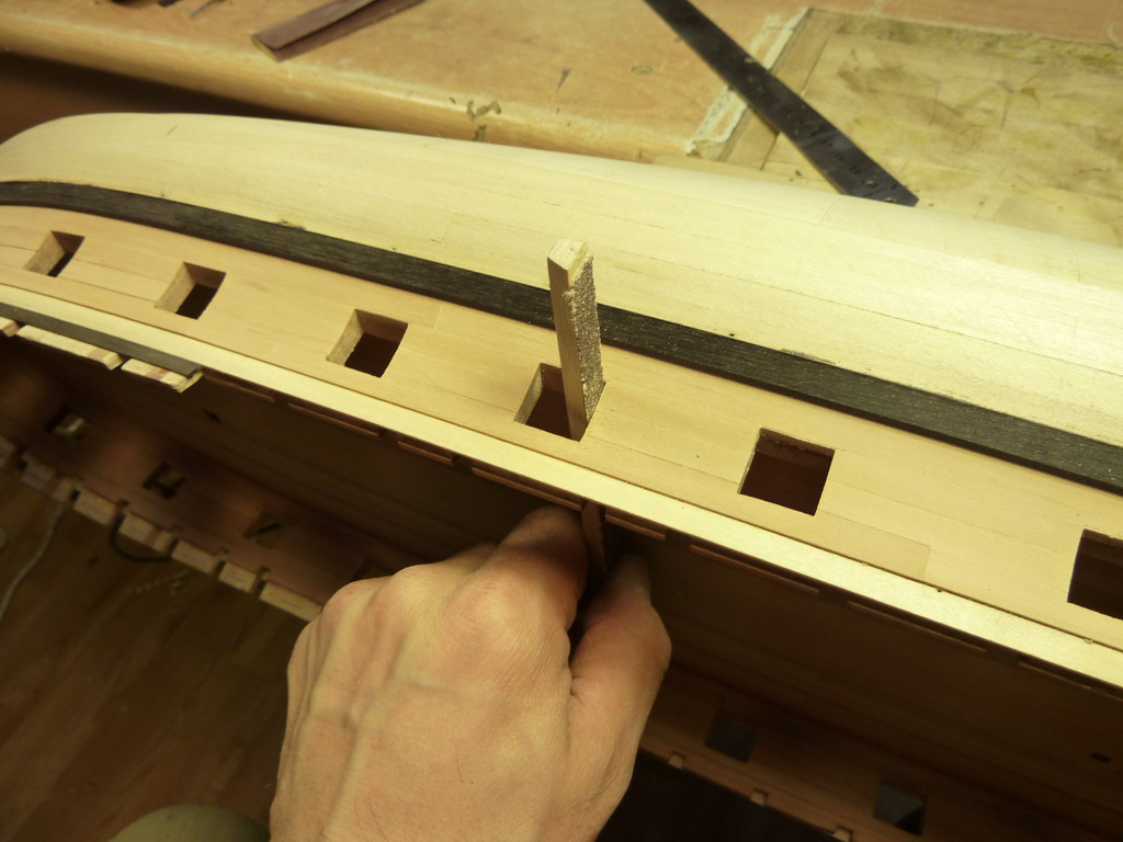

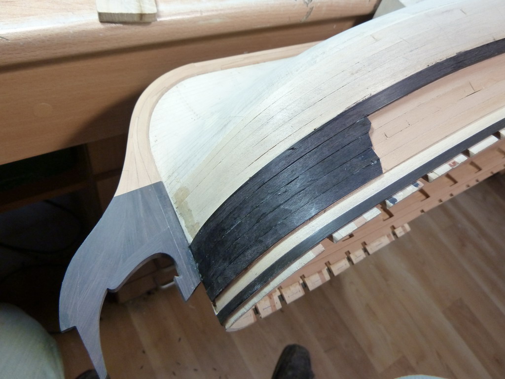

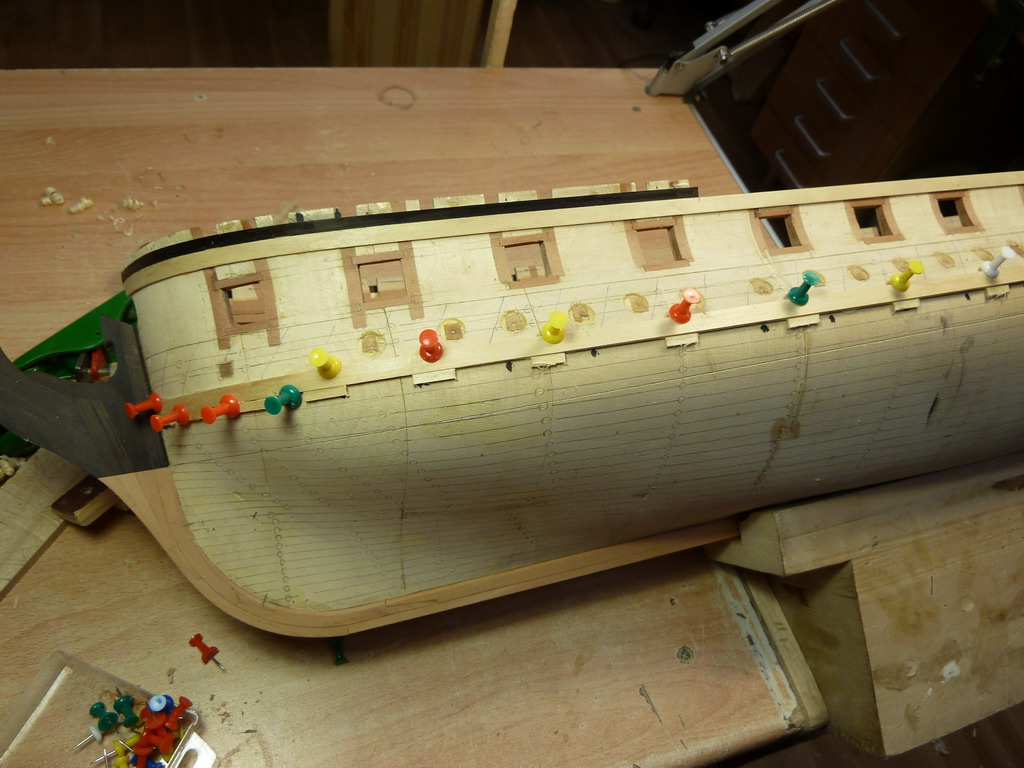

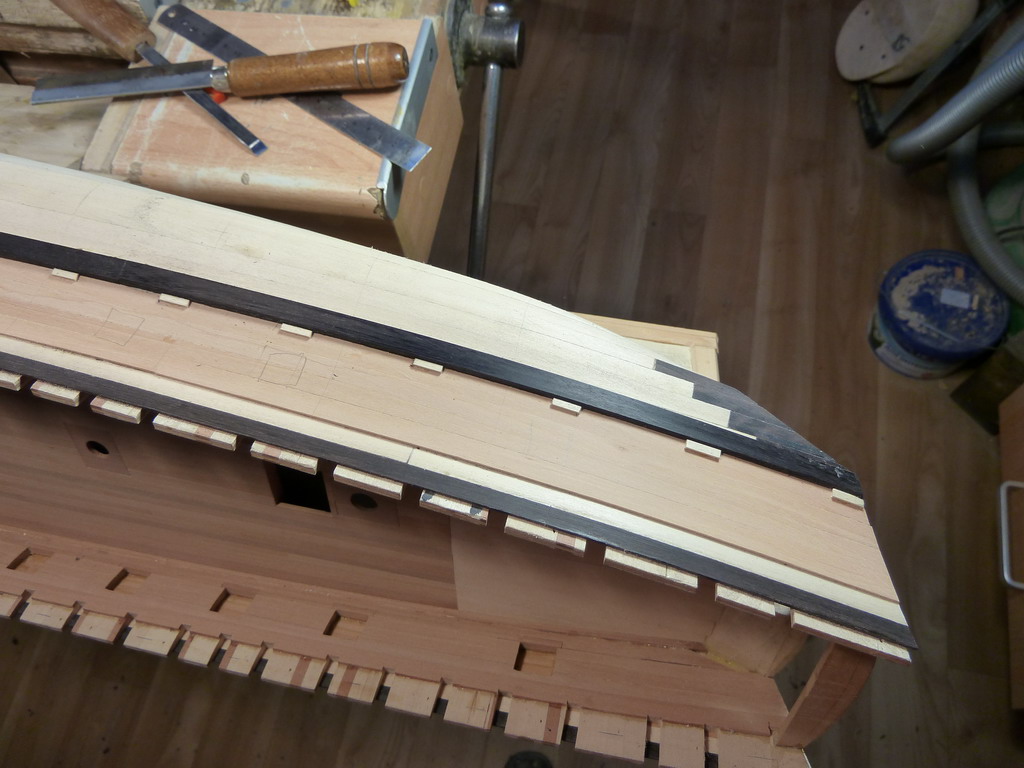

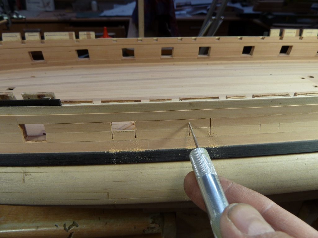

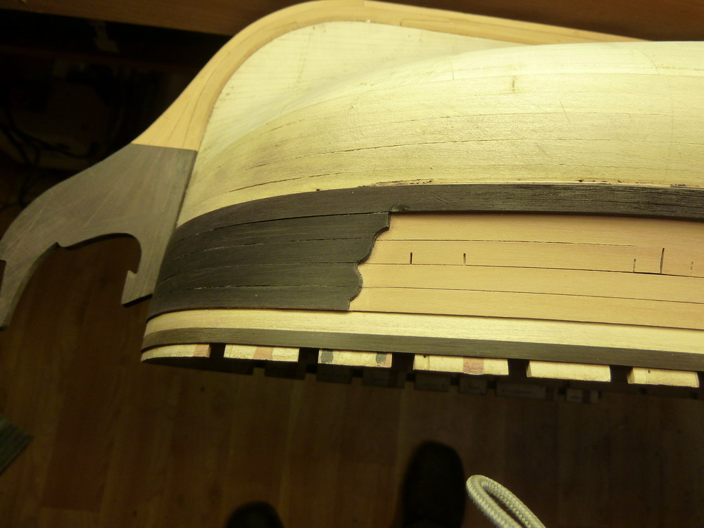

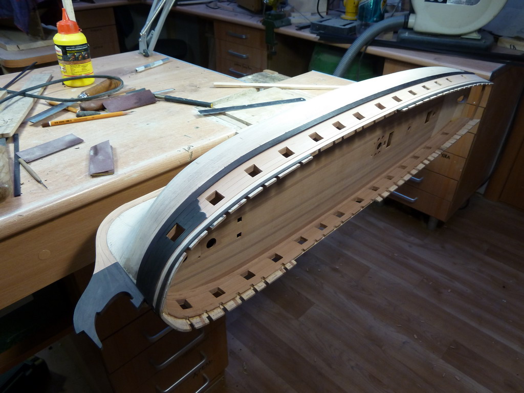

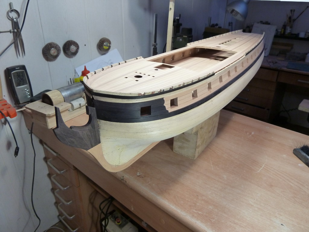

Начинается долгая и достаточно нудная операция - обшивка. начал с установки временного пояса из липы. На этом месте будет фрезерованный фигурный пояс. После приклейки обшивки временная рейка будет убрана и в получившуюся щель вклеен фигурный пояс. Бархоутная зона имеет толщину 3,5 мм, с припуском на обработку 4 мм. Поэтому решил делать её из двух слоев - нижний из липы, верхний из черного граба. Первая рейка клеится по приклеенным сухарикам. Всего 4 пояса из липы , далее вверх еще 4 из груши.. Зачищаю начисто и приклеиваю опять временные сухарики для вклейки уже верхнего чистового пояса бархоута. Потом зашиваю грабом зону усиленной обшивки в носу. Зачищаю её и обрезаю припуск по длине используя для разметки фигурного края картонный шаблон снятый с чертежа. Теперь прорезаю порты в чистовой обшивке и зачищаю их шкурниками начисто.

Дима, а черный граб чуть заходит на грушу или ровно по границе с липой?

Дима, а на последней фото в первом сообщении приклеил направляющие сухарики на чистовую уже? Следов от них не остается?
