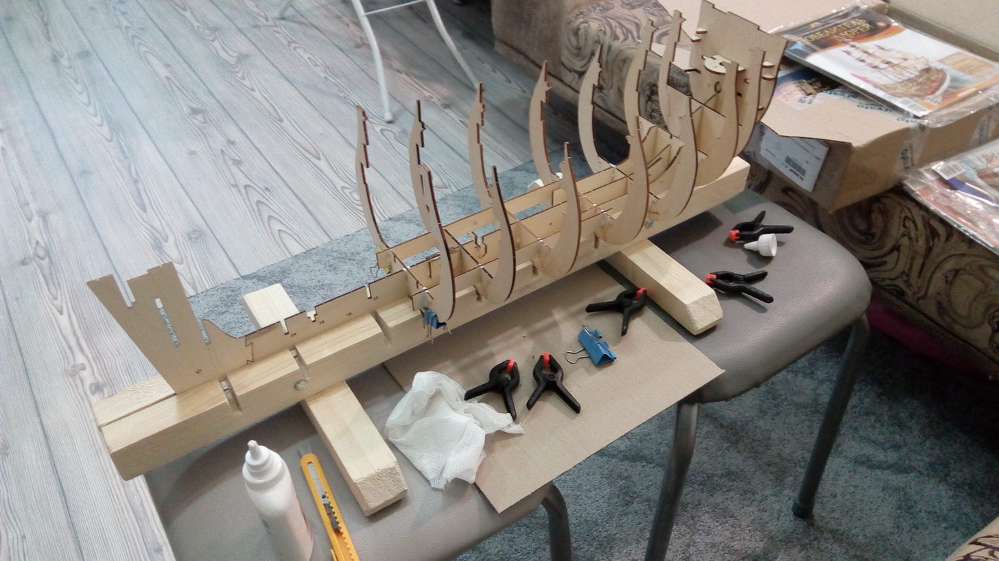

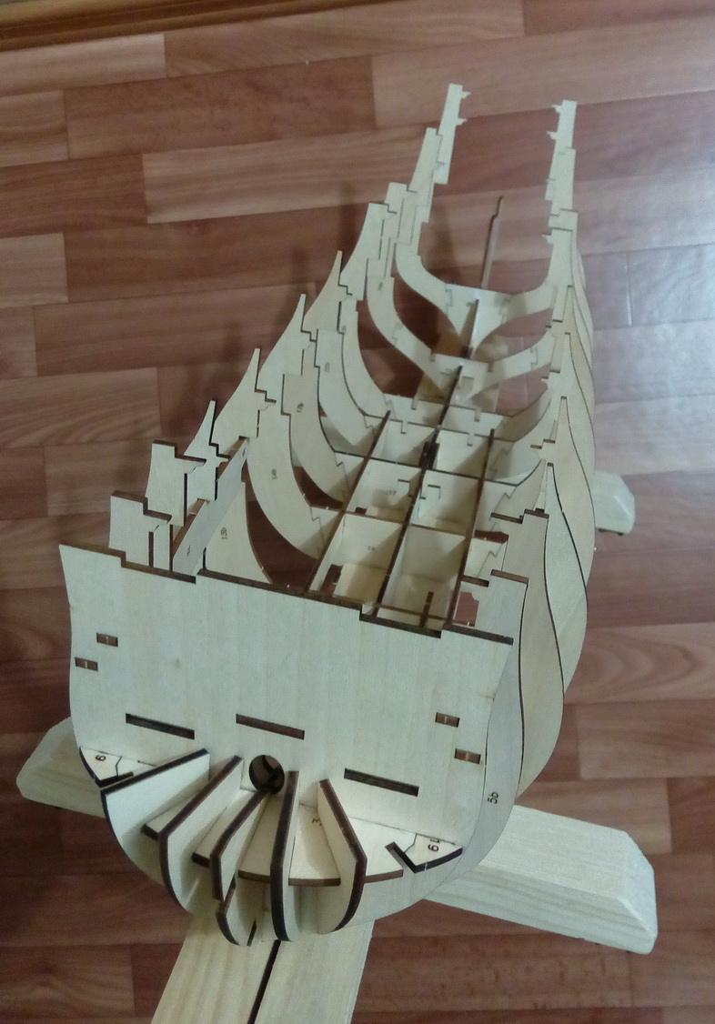

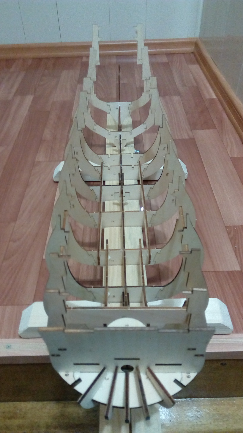

Коллеги.
Вот и я решился на собственную тему об этом корабле и его сборке для получения подзатыльников, рекомендаций и всего того, что щедро раздают в любой профессиональной среде :D
Я далеко не профессионал, однако есть небольшой опыт, хоть и давний, образование и опыт механика и руки растущие чуть выше пояса.
Инструмент абсолютно обычный, какой есть у любого в доме. Каких либо станков, приспособлений и прочего нет.
Единственное...заказал у китайцев мини дрель и есть желание сделать шлифовальный станочек из блендера, у которого потеряны насадки и он не нужен... в общем и всё))

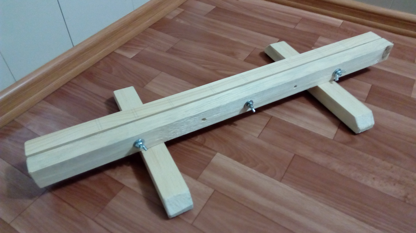

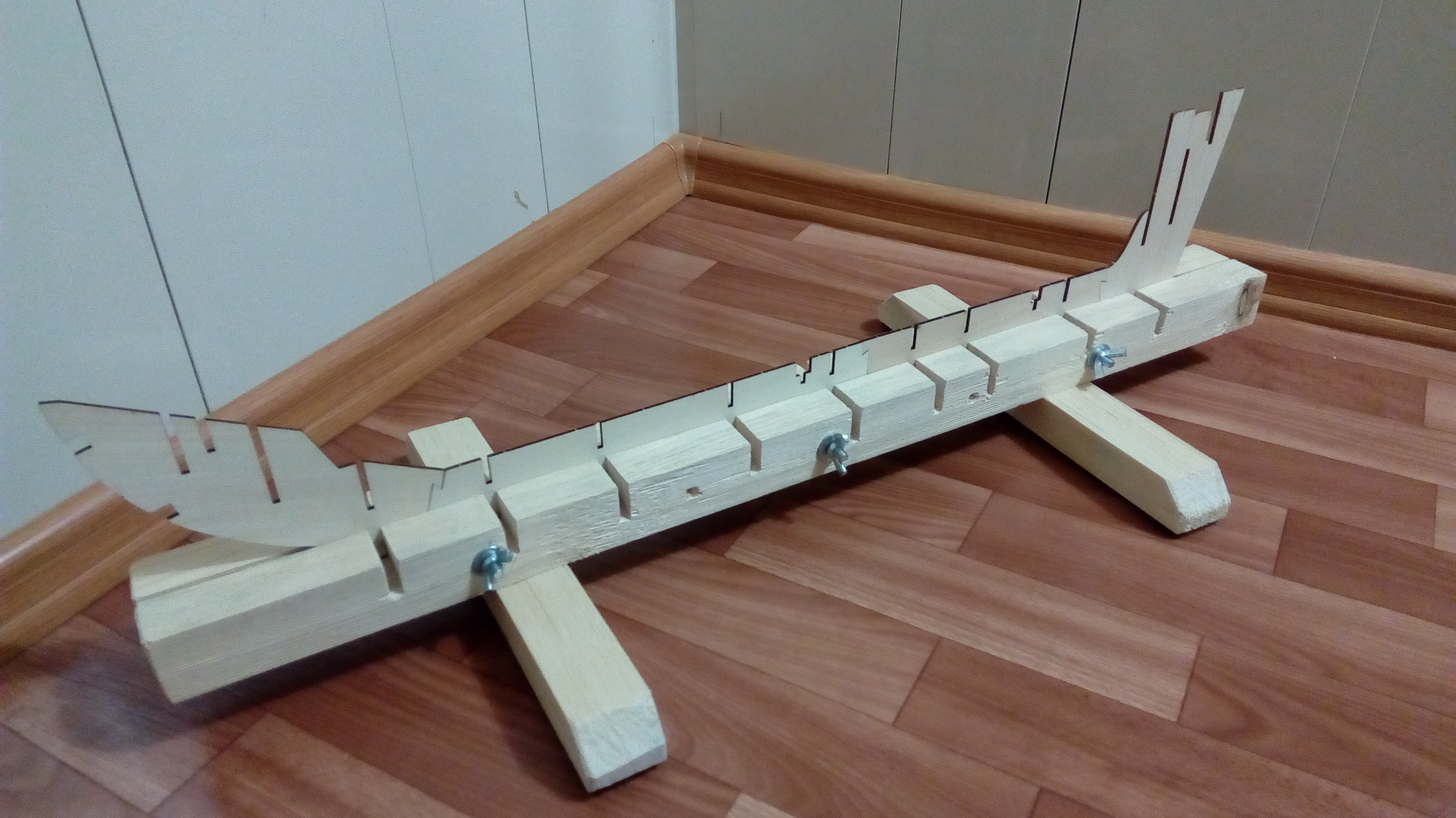

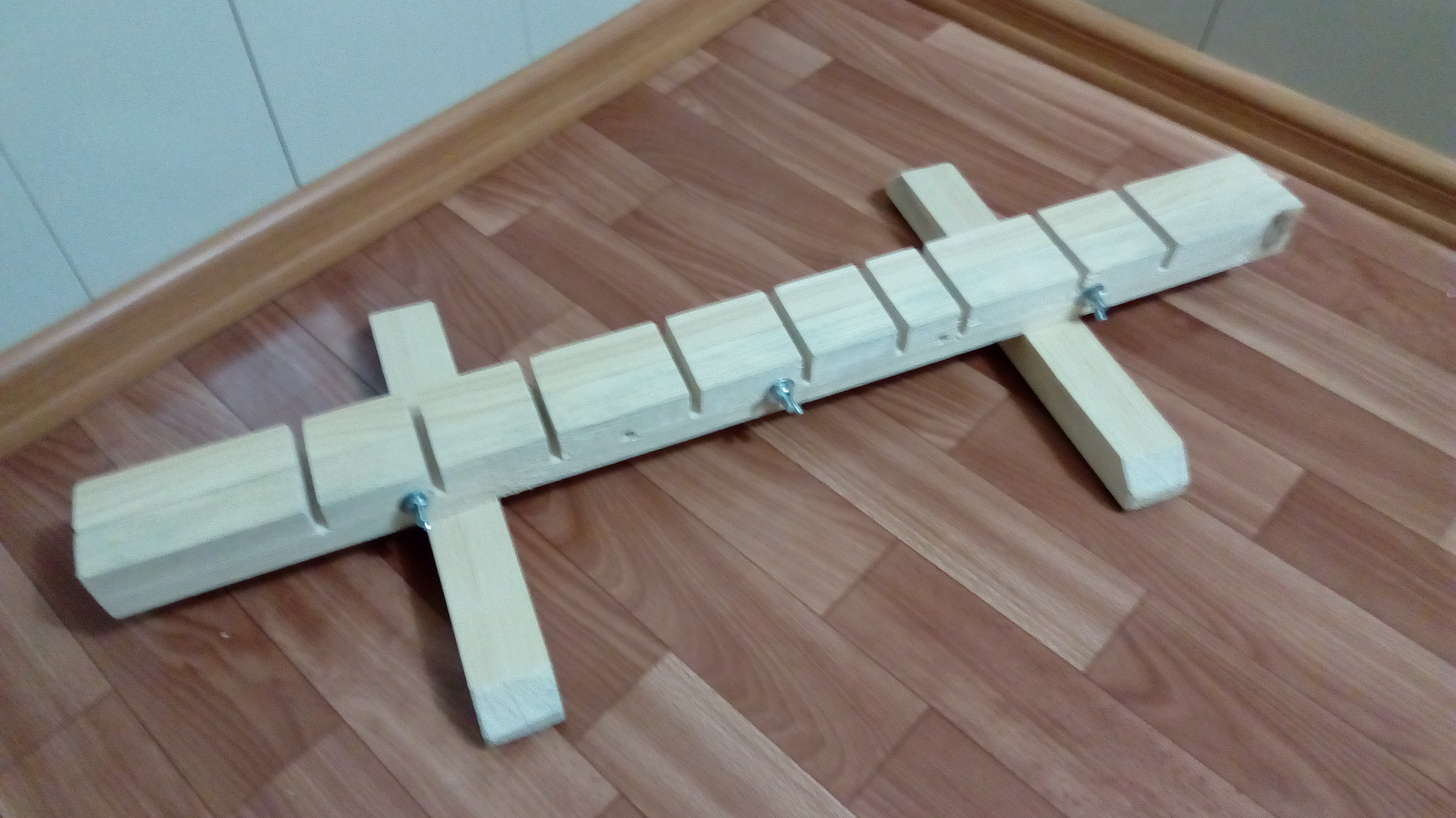

Немного почитав в сети, решил сделать стапель простейшей конструкции из того, что было. А было только 2 рейки 30х40 каждая по 1 м.
Отпилил по 300мм на опоры... Остальное видно из фото.
На фото результат сборки с №1 по №8. Пушки, якорь и шлюпку оставлю на далекое будущее.

Со стапелем это вы правильно заморочились. Советую на этом этапе подобрать материал для заполнения шпаций. Липа, бальза...
