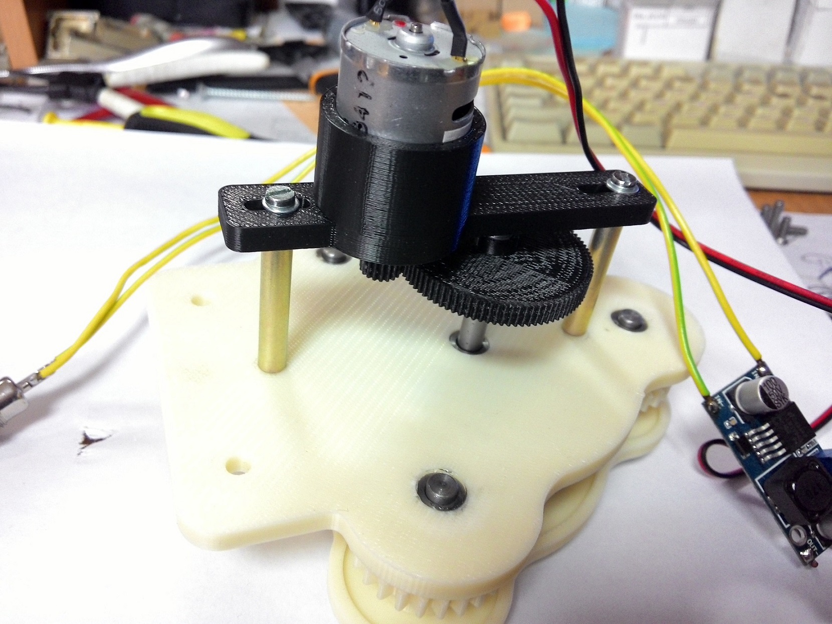

Готов ходовой образец с электроприводом. Будет коробочка управления, на ней будут кнопки включения, реверса и скорее всего крутилка резистор для изменения скорости вращения. Так же будет в комплекте блок питания. На фото вариант для установки на ручной тросомот, то есть апгрейд. У тросомота с электроприводом центральный вал будет короче и высота соответсвенно ниже.
Старт продаж будет как решу вопрос с закупкой моторов. Предположительно недели 2-3. В версию для апгрейда буду класть шаблон для сверления двух отверстий в корпусе тросомота для стыковки узла.

Сергей, в качестве рацпредложения. Можно сделать так, чтобы мотор был сбоку от тросомота? Соответственно тросомот будет чуть меньше вверх, его можно будет поднять чуть выше и канат будет чуть длинее.seyudin писал(а):Готов ходовой образец с электроприводом....

А смысл? Скакать с табуреткой а то и со стремянкой не шипко удобно, да и напряжно, да и травмоопасно! 50-60 мм большой погоды не сыграют! Дабы трос был длиннее есть вариант с катушками!

Олег, думал уже. Мой домашний так и сделан, но там я взял целый узел от принтера, там несколько шестерен. И чтобы не мучиться приладил целиком весь узел. У нас же чтобы вынести мотор вбок понадобится либо огромная шестерня, либо несколько вряд. Ремень не рассматриваю. А это удорожание конструкции. Тем более электроверсия будет с коротким валом и высота будет небольшой.haron_ul писал(а):Сергей, в качестве рацпредложения. Можно сделать так, чтобы мотор был сбоку от тросомота? Соответственно тросомот будет чуть меньше вверх, его можно будет поднять чуть выше и канат будет чуть длинее.

Максим, думаю апдейт будет стоить не дороже 2х тысяч. Полная версия- нынешняя версия тросомота+ электро модуль.Tnax писал(а):И во сколько примерно встанет электро-апдейт?

А смысл? Скакать с табуреткой а то и со стремянкой не шипко удобно, да и напряжно, да и травмоопасно! 50-60 мм большой погоды не сыграют! Дабы трос был длиннее есть вариант с катушками![/quote]
Я мотаю нити на этом тросомоте, не вставая со стула. У самого пола подвязываю груз, вверху на уровне вытянутых рук расположен тросомот. Получается делать нити длиной 1,4-1,5 м. Ну а если вставать, то можно и 2 метра намотать. В наших масштабах нитей для такелажа длинней и не требуется.

Вот и я про то же! Высота самого тросомота не критична! А потери в мех паре червячной передачи выше, износ больше. Ежели пользовать угловую передачу(с коническими шестернями), то выигрыш вообще станет несущественнен. В изготовлении они сложнее, больше требования по точности.Morflot писал(а):Я мотаю нити на этом тросомоте, не вставая со стула.
Простота - залог надёжности, долговечности и доступной цены!
