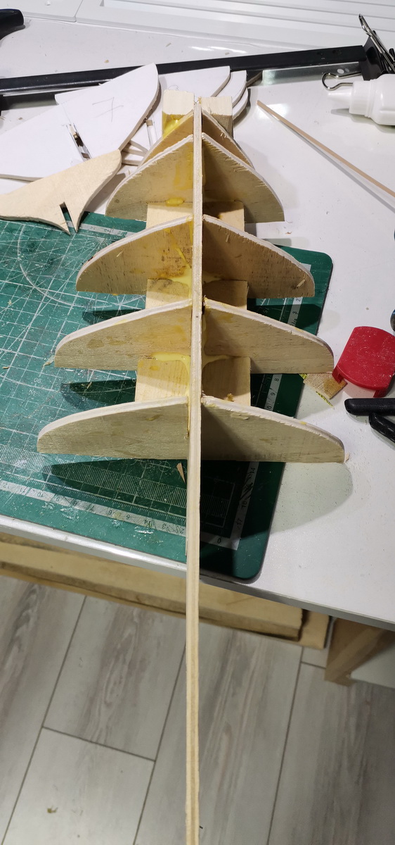

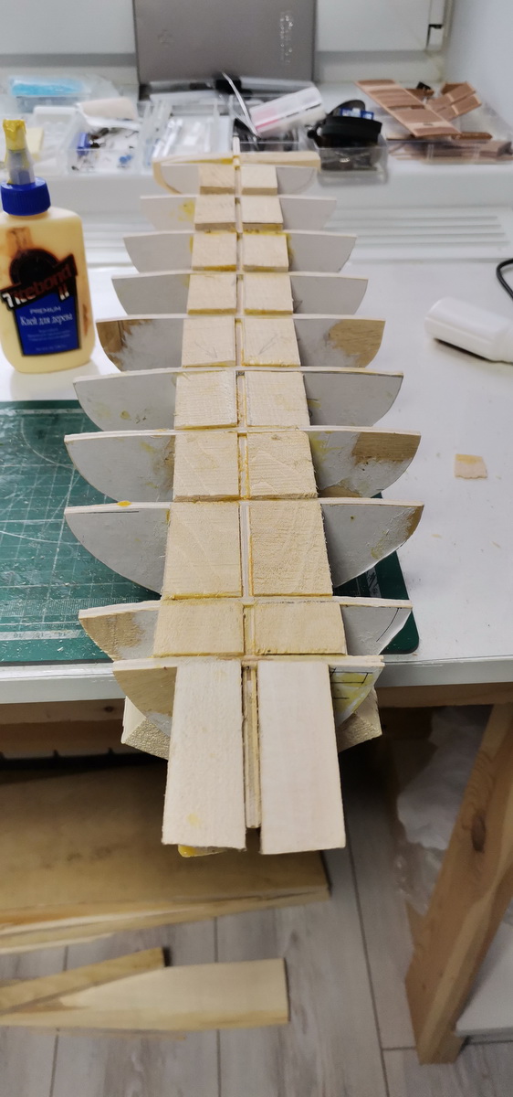

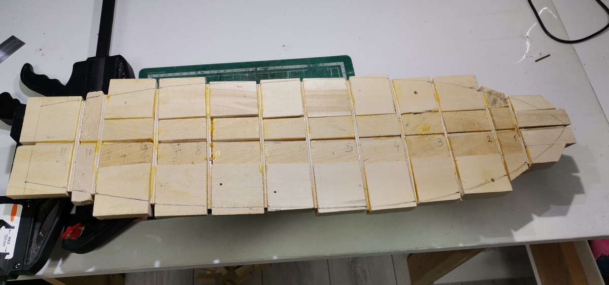

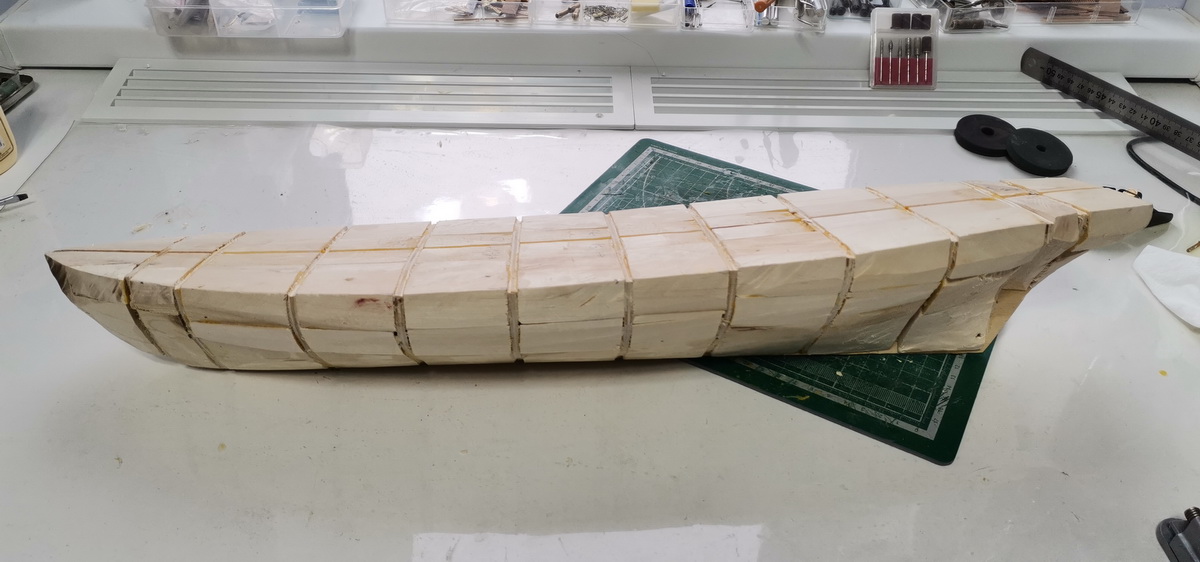

Ничего нового:
1. Прошел муки выбора
2. Распечатал чертежи Будрио 1:1
3. Из 4х мм фанеры собрал "скелет"
4. Заполнил его липой полностью
5. Обработал на "черновую"
6. Посчитал сколько и каких реек нужно, купил у Сергея Бибигона
7. Готовлюсь морально к чистовой обработке

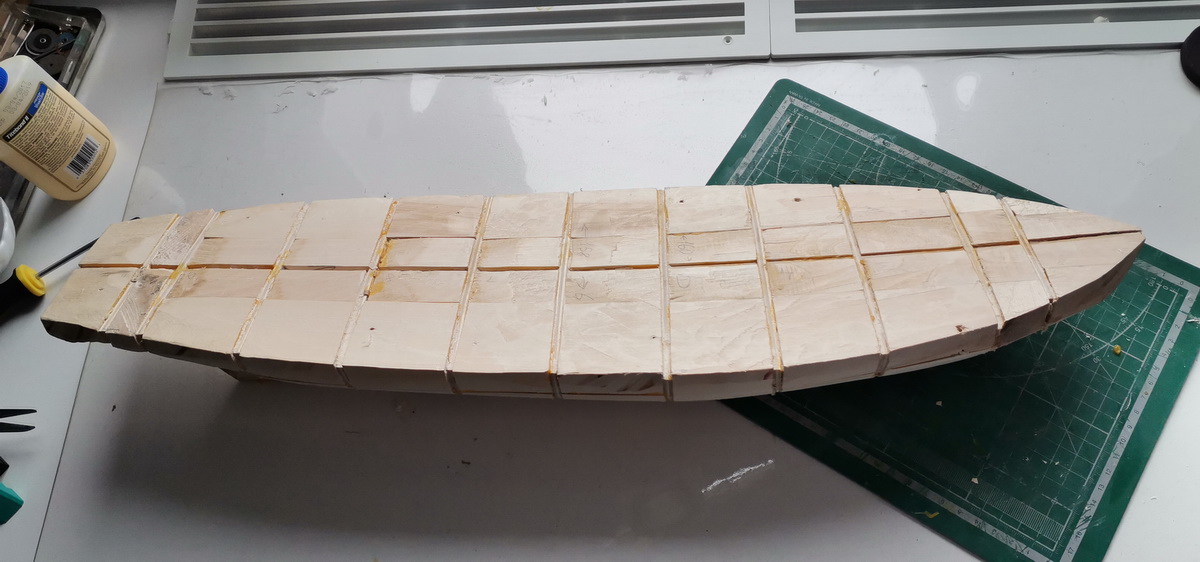

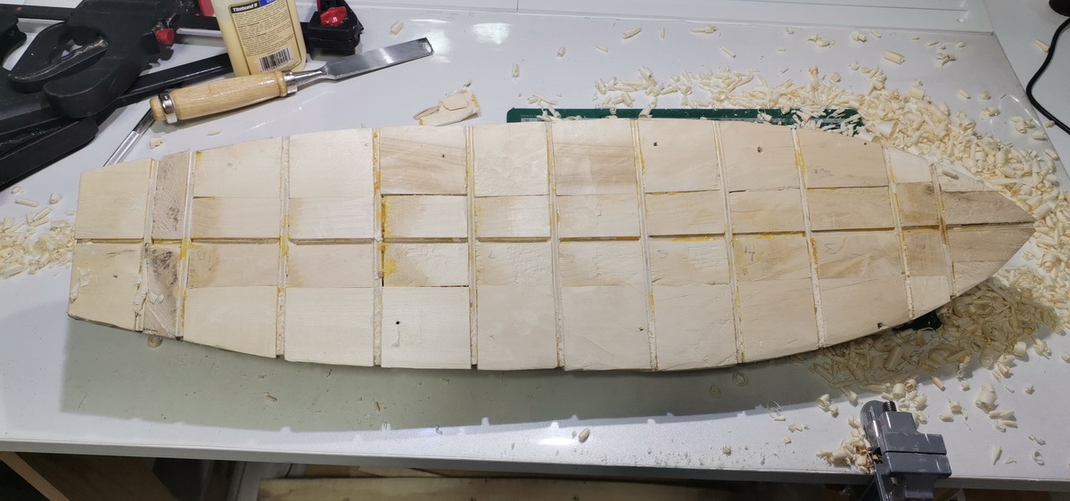

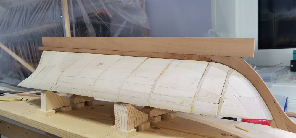

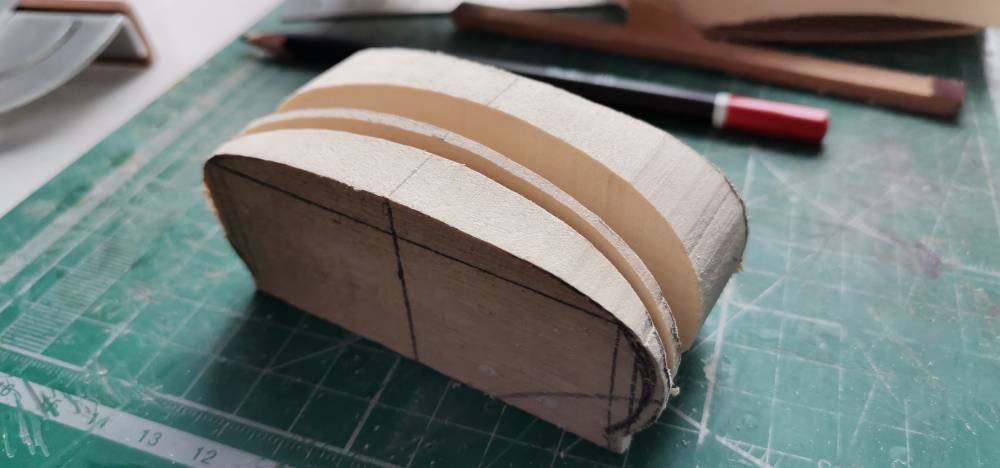

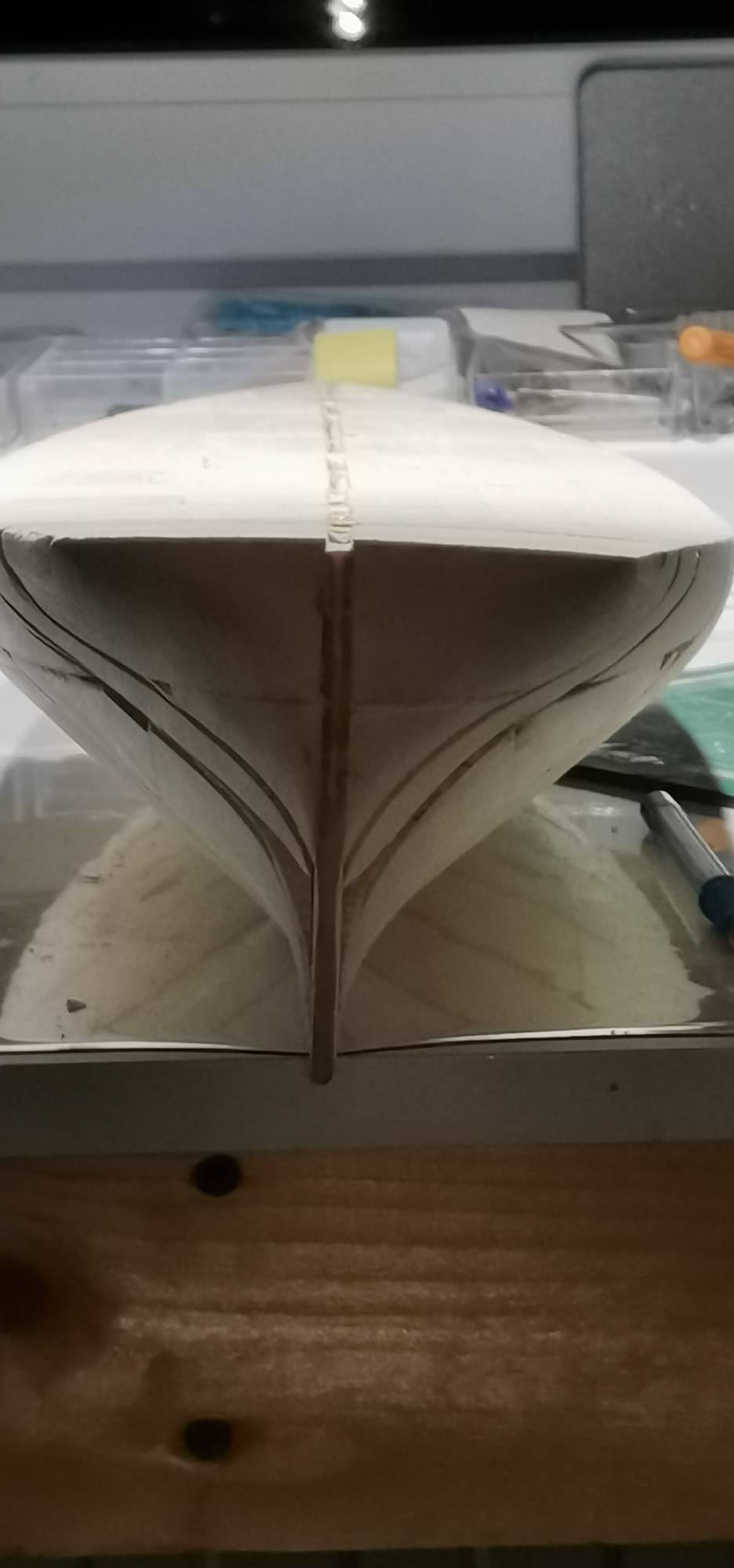

Если бы ты сегодня не спросил про новое начинание, я бы не решился сделать корпус начисто)) А так, сегодня часов 8 убил на шлифовку)).. Что-то получилось. Осталось тщательно промерить параметры и...если ничего больше не дотирать, то можно начинать читать инструкцию от Шевелева дальше))
Дмитрий погибь палубы делал дополнительными "бимсами", приклееными к болвану. Я сделал сразу на болване.

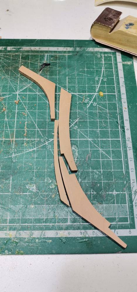

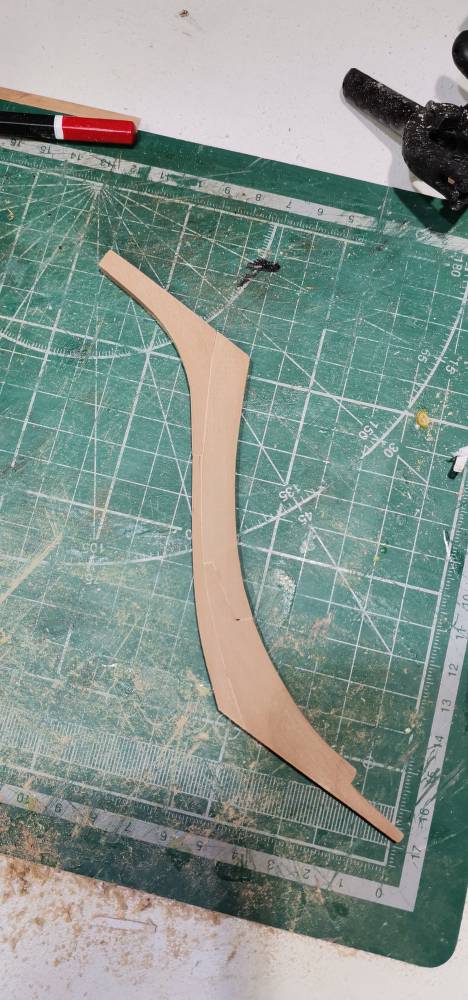

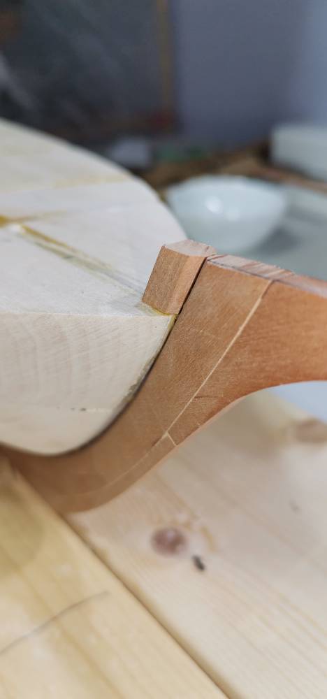

не спеша... Княвдигед, киль.. С кормой немного затормозил. С наскока не получилась. Теперь медленно и вдумчиво...

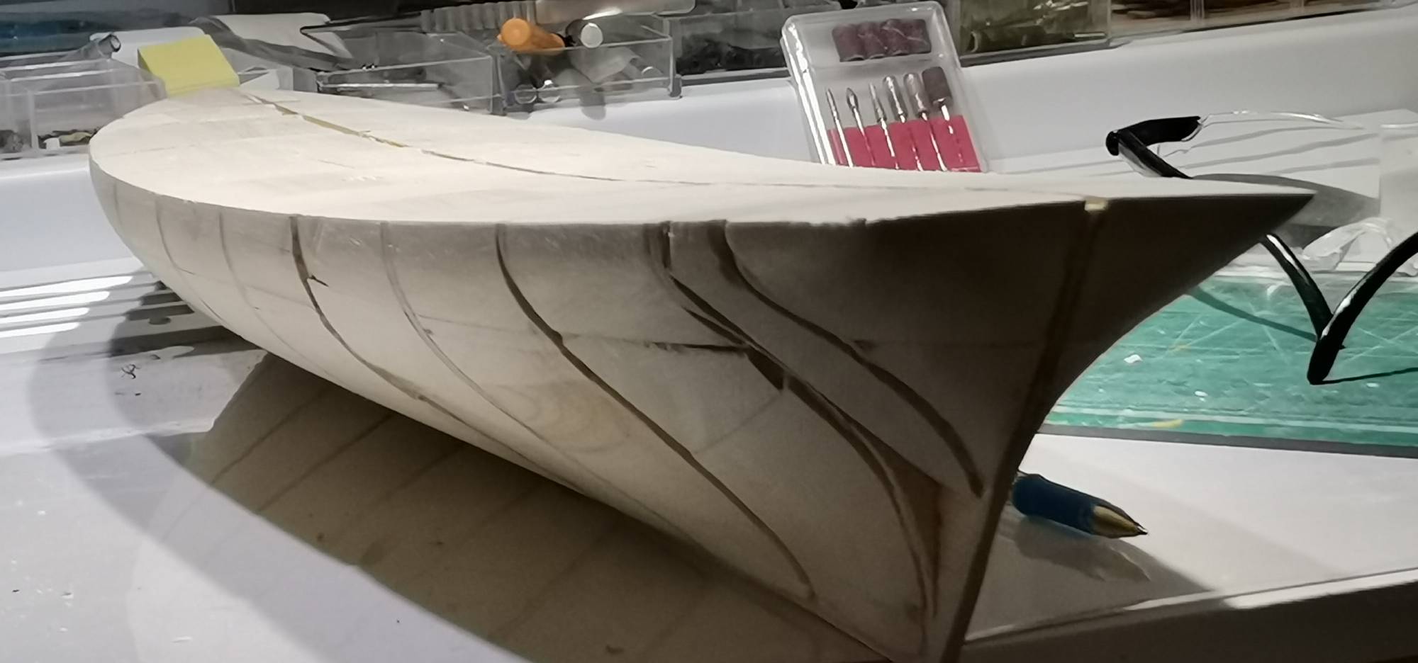

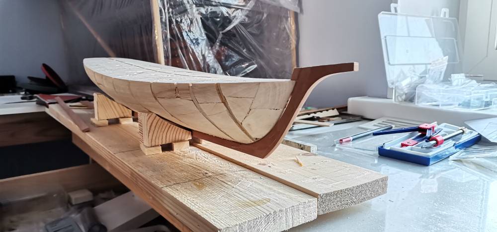

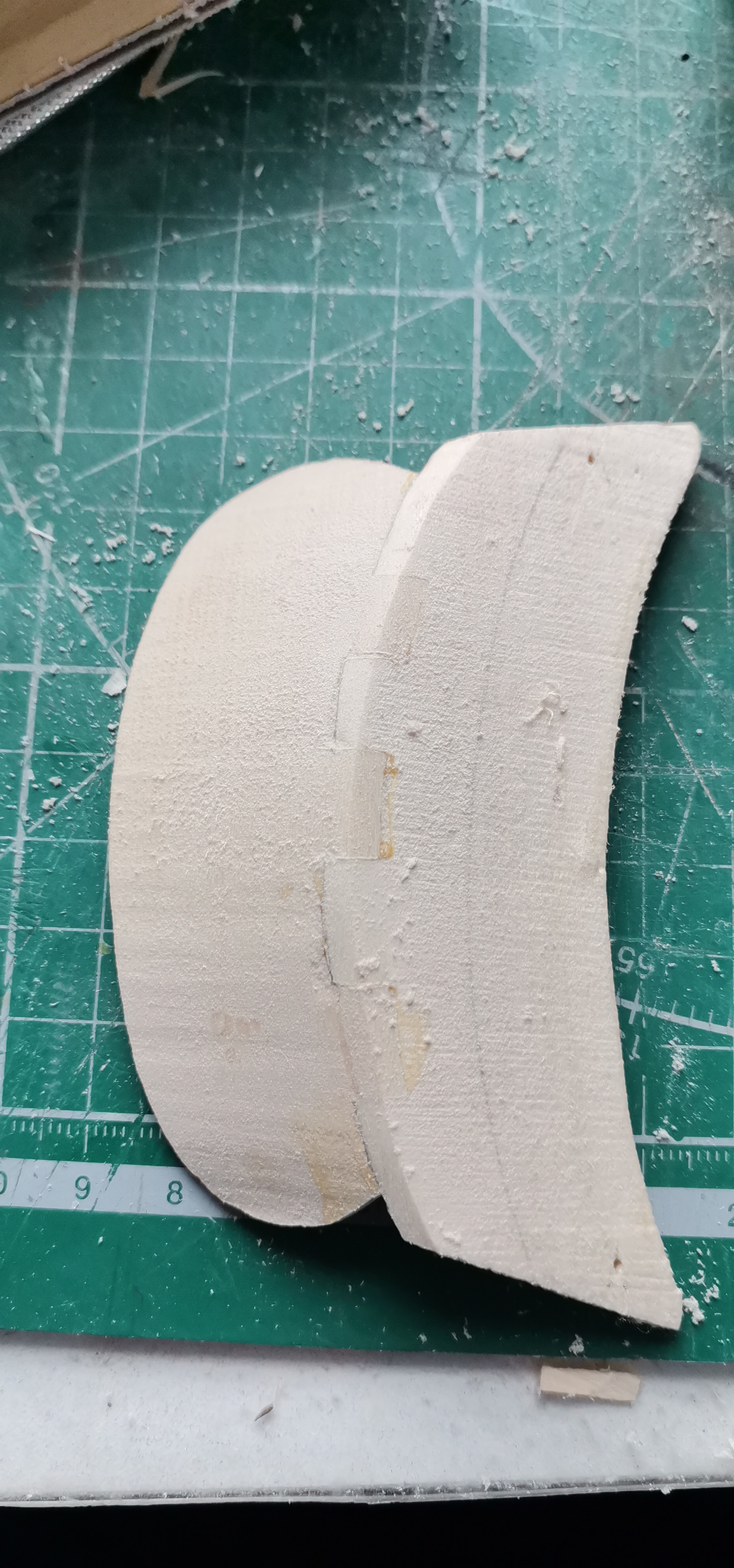

Корма.. Эти элементы сделал в шип. Повторяю за Шевелевым. Правда шип так себе)), но это мой первый)). Теперь самое гемморойное - обшить со всех сторон. Гнутьё реек это моё слабое место. Всё понимаю как делать, но получается не всегда красиво и не с первого раза.

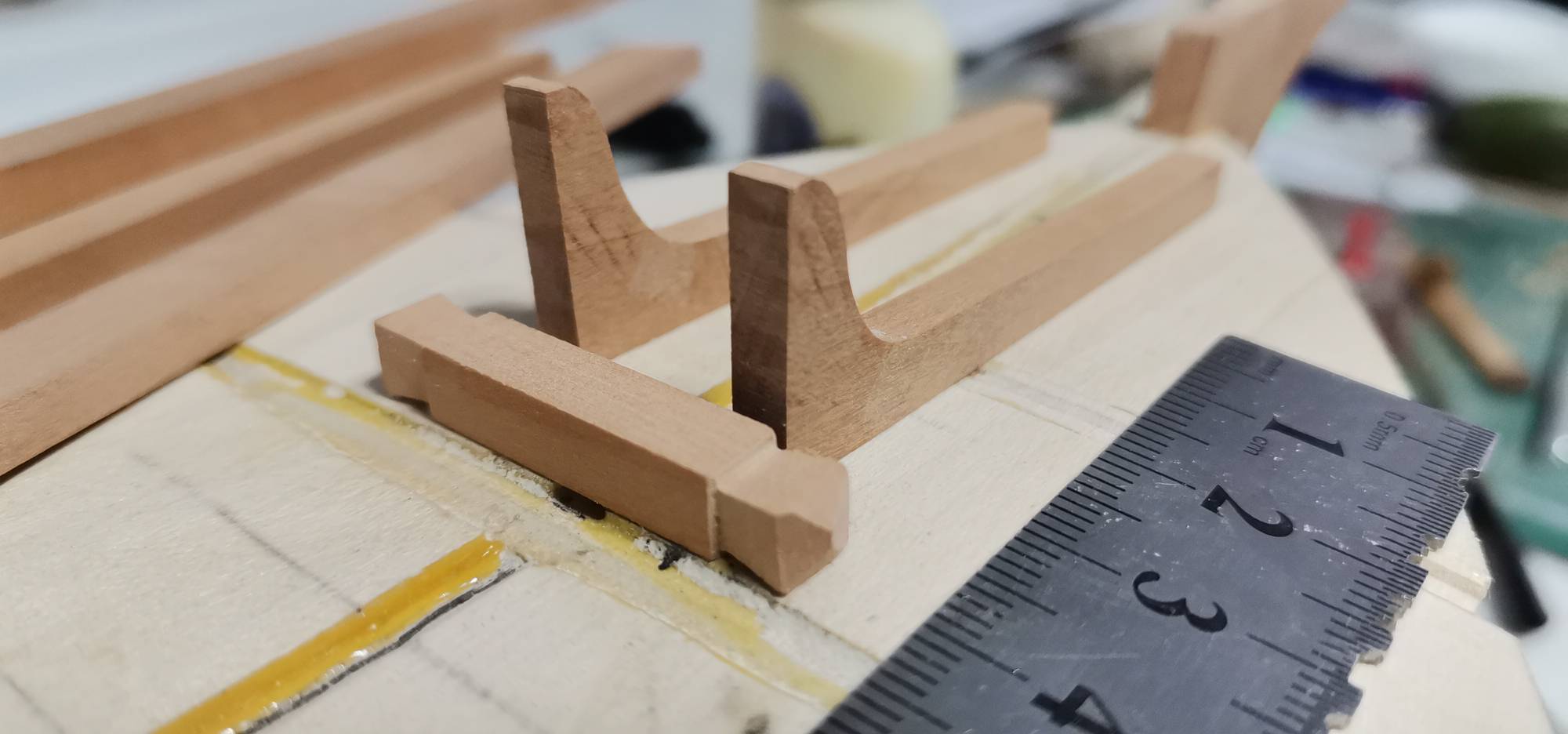

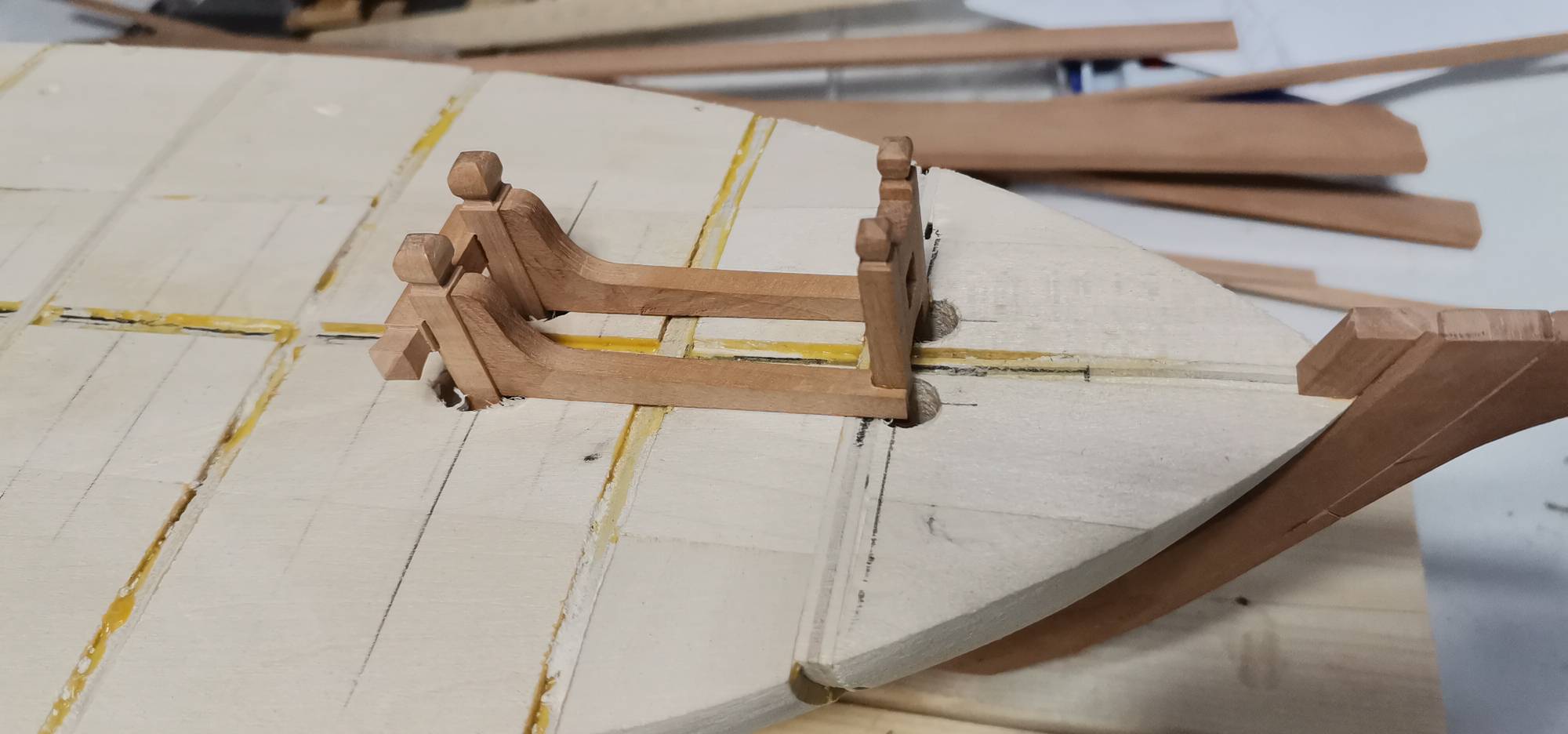

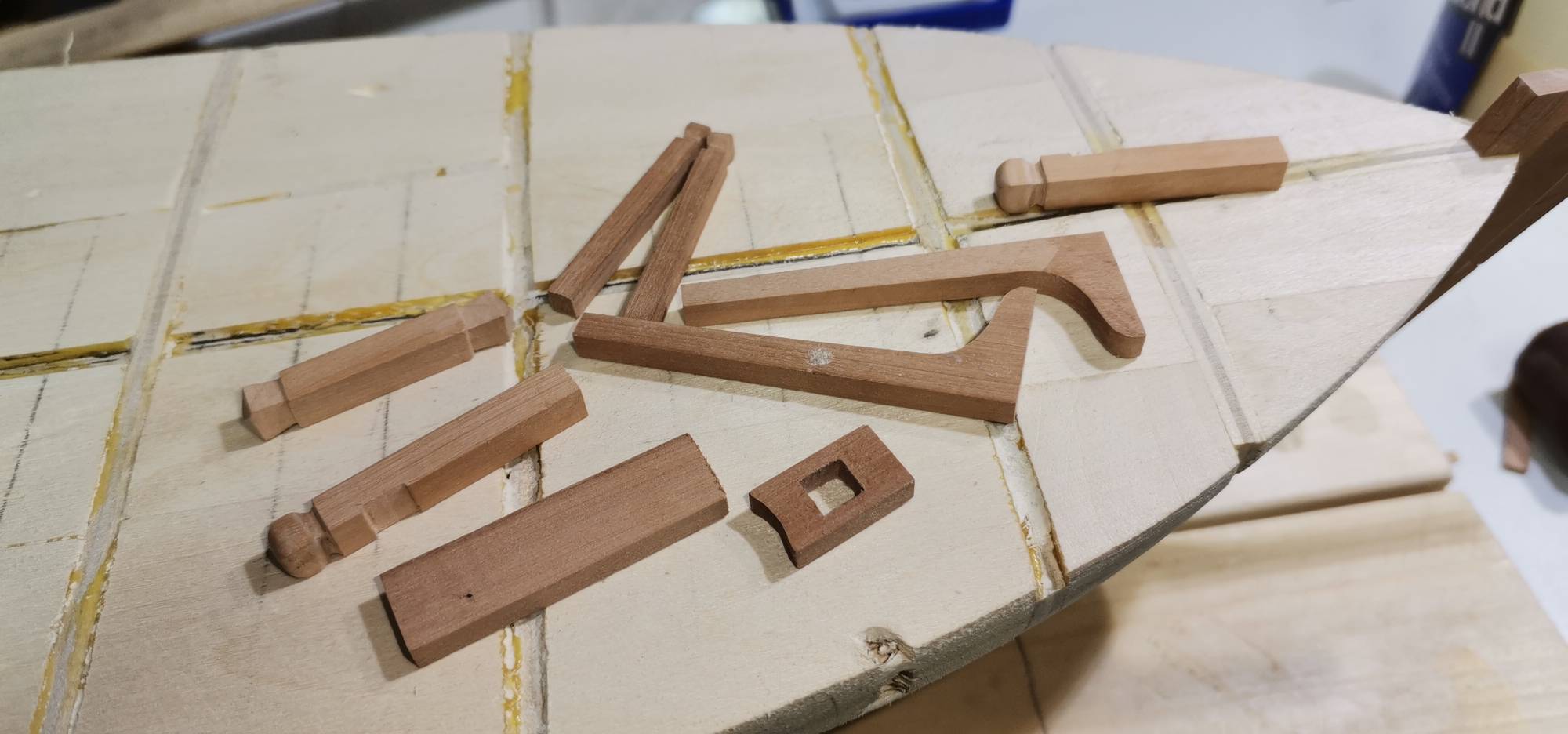

Битенг..

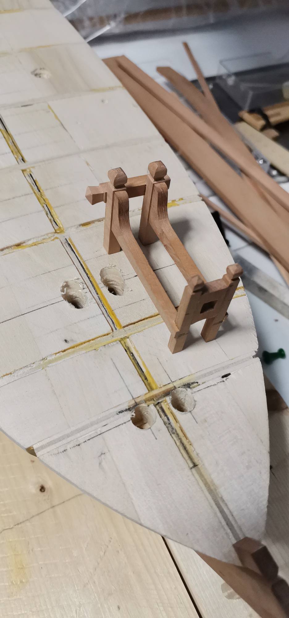

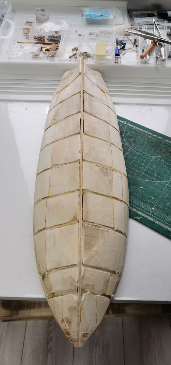

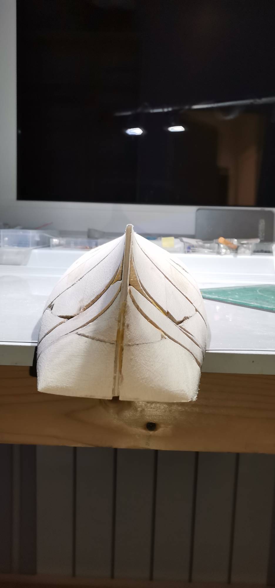

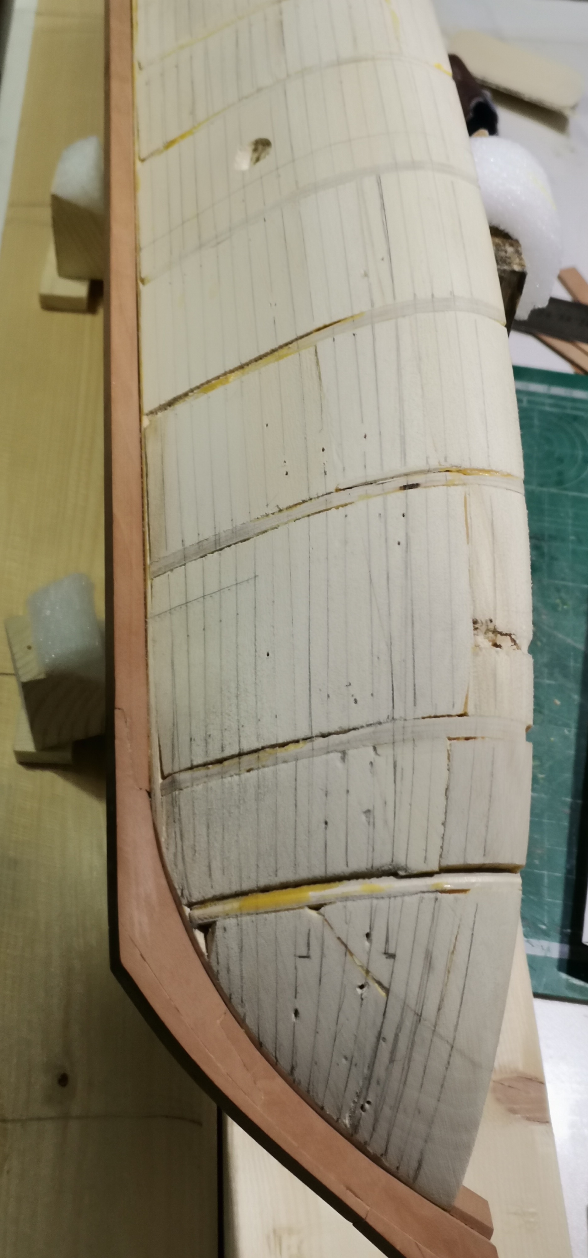

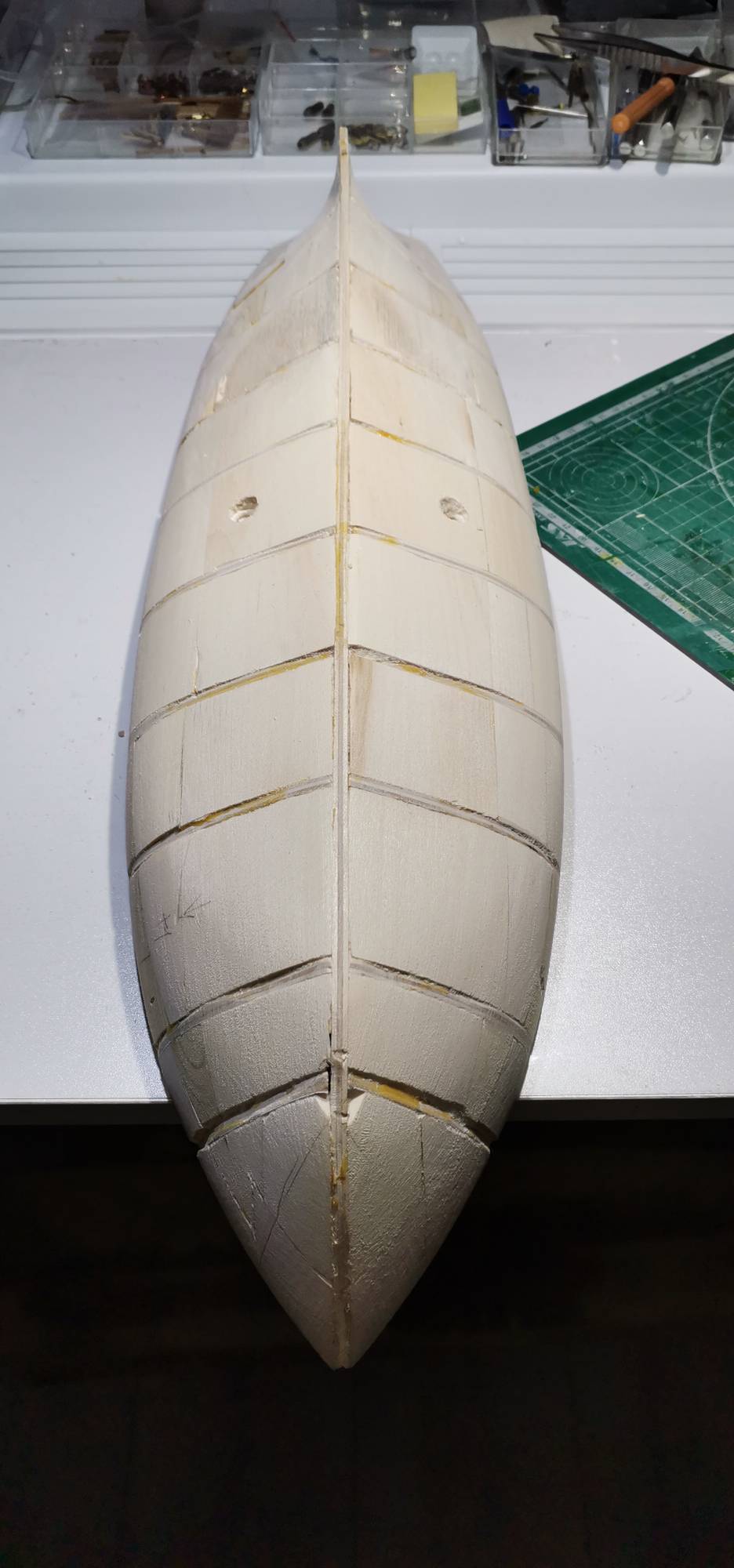

Разметка обшивки. Выполнил отверстия под мачты.. Разметка, конечно, не как у товарища Шевелева, равнвя и красивая, но вполне годится.
