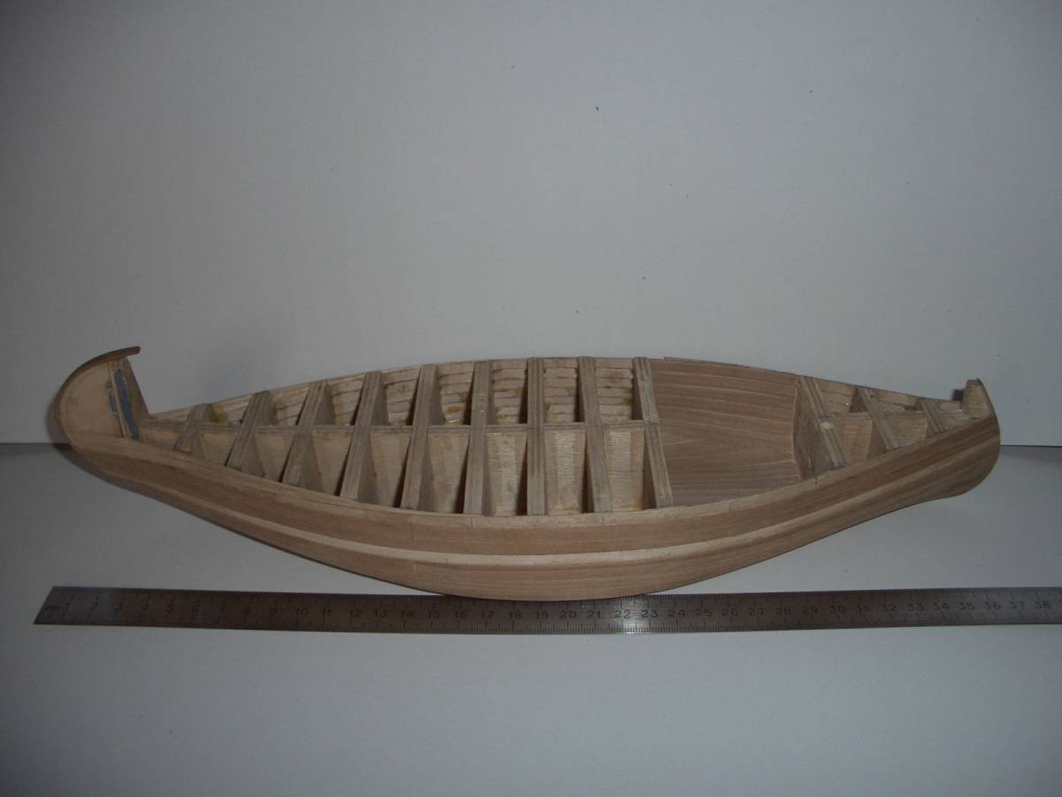

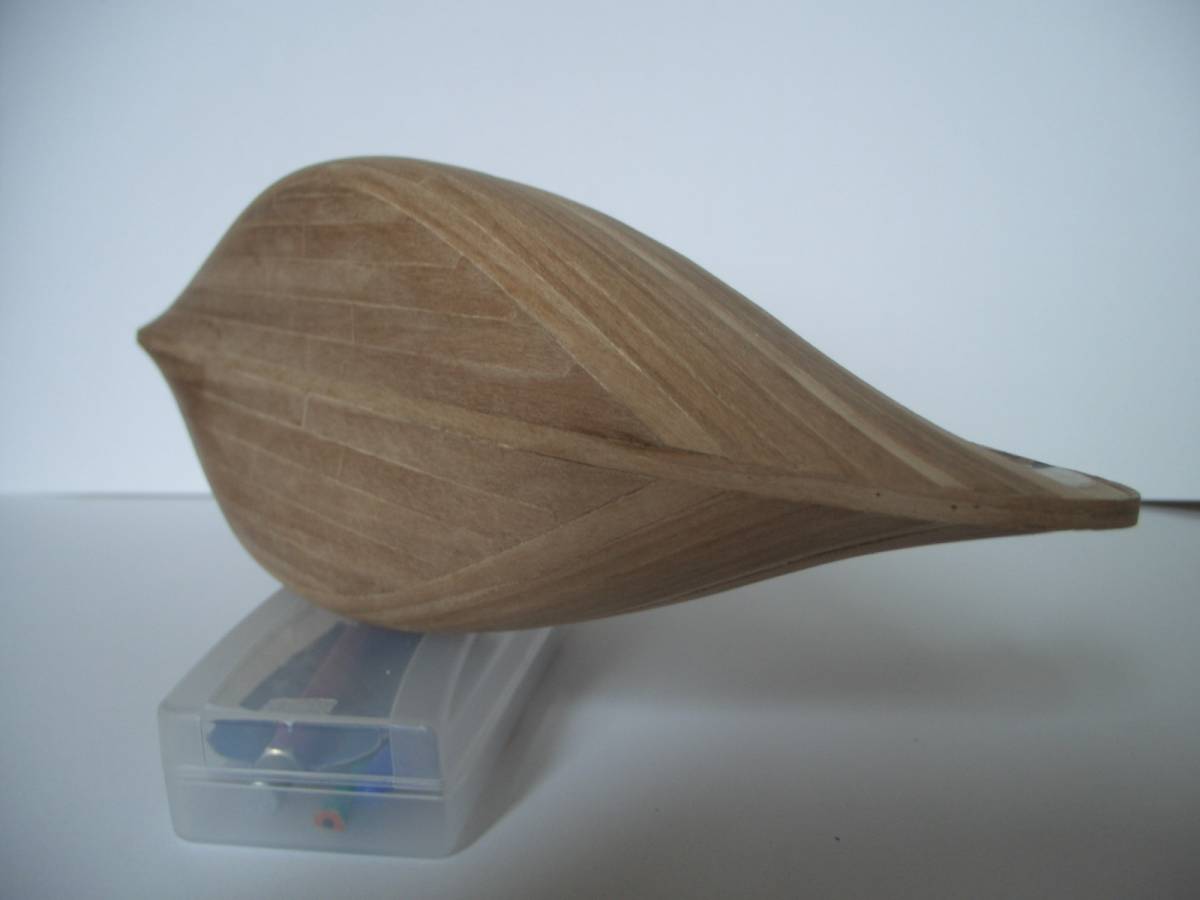

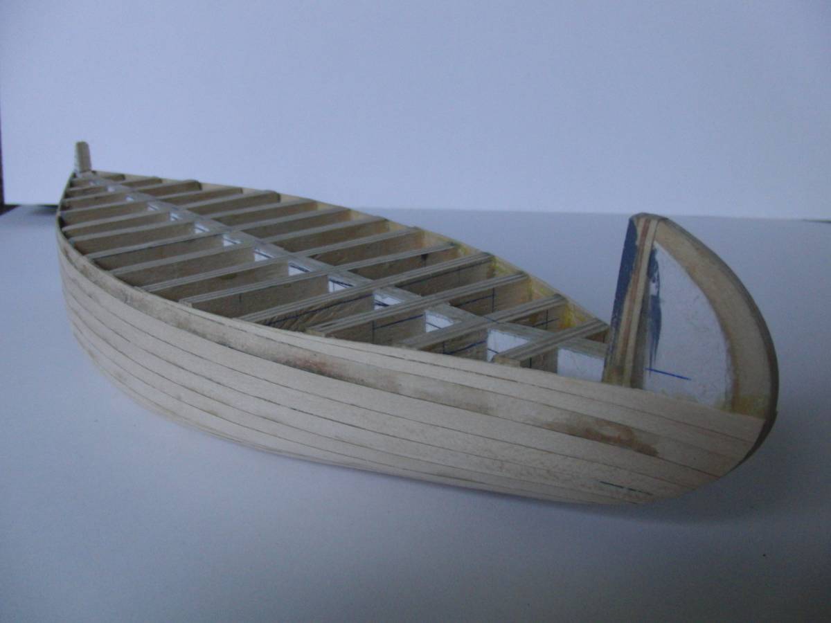

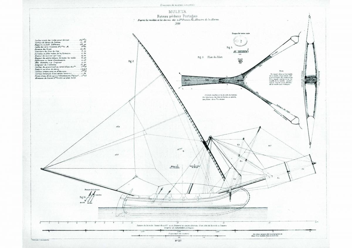

С судомоделизмом расстался более 20-ти лет назад. Деревянную наборную модель строю впервые, раннее была бумага и три корабля в бутылках. Модель строится в масштабе 1/36. Источник Souvenirs de Marine - Edmont Paris, найденная в просторах интернета.

Строю очень медленно с июля 2011г.

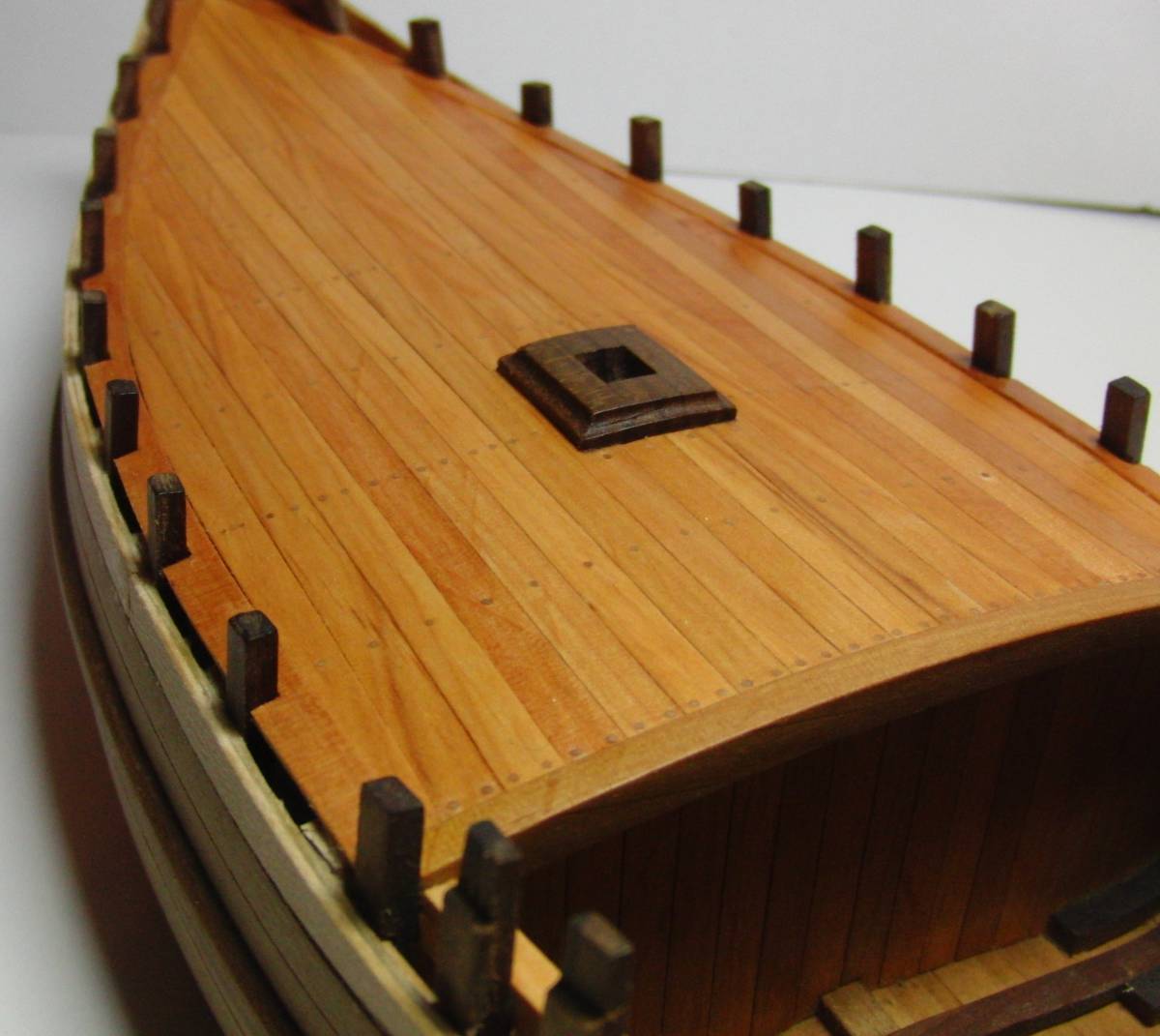

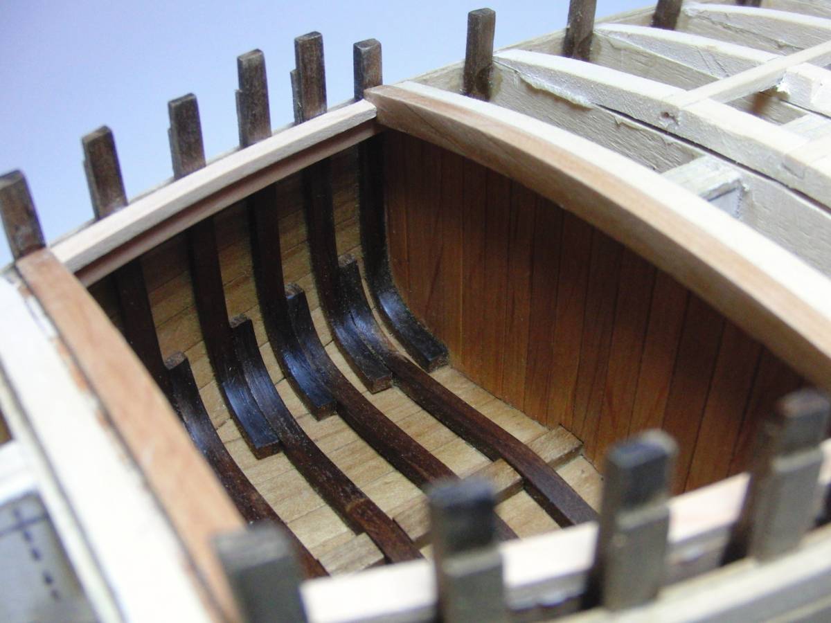

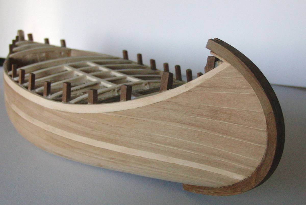

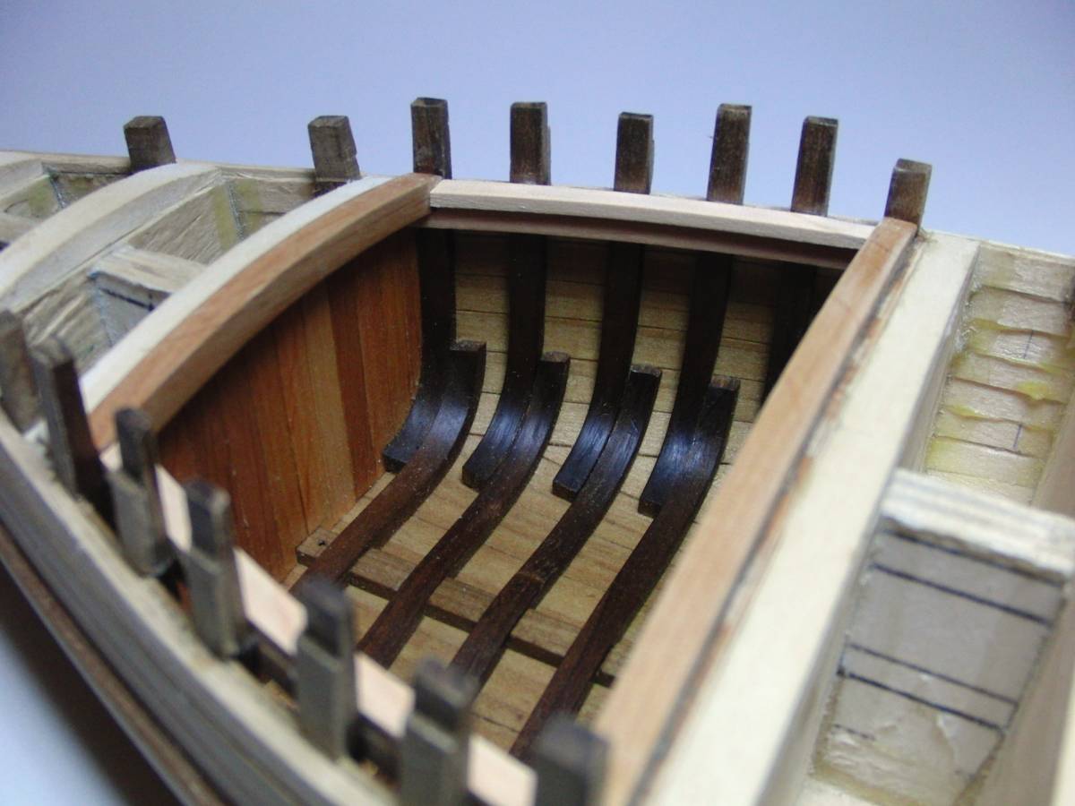

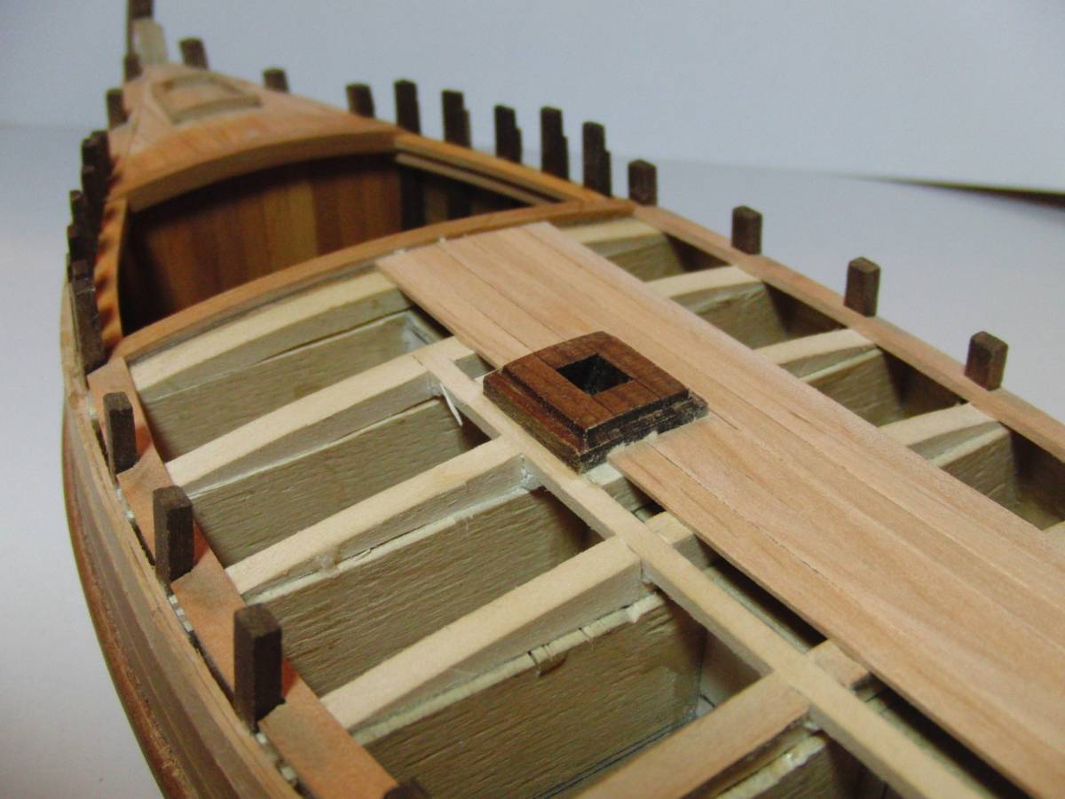

Как то так получилось, что закупаясь здесь в магазине, выложил процесс у соседей. Решил отметится у Вас дабы восстановить справедливость , да и люди разные заходят на форумы. Кто нибудь, что нибудь, подскажет и покажет нового.
Дерево на шпангоутах орех, случайно попалась очень темная доска, которую сначала забраковал, но при покрытии тунговым маслом такой неожиданный цвет-темный шоколад. Фотки на касио экслим при доп. освещении, макросьемка , плюс автокоррекция в просмотрщике и все.
Продолжение будет, но не обещаю, что быстро. В настоящий момент некоторый спад вдохновения, что собственно больше и побудило выложить работу здесь.

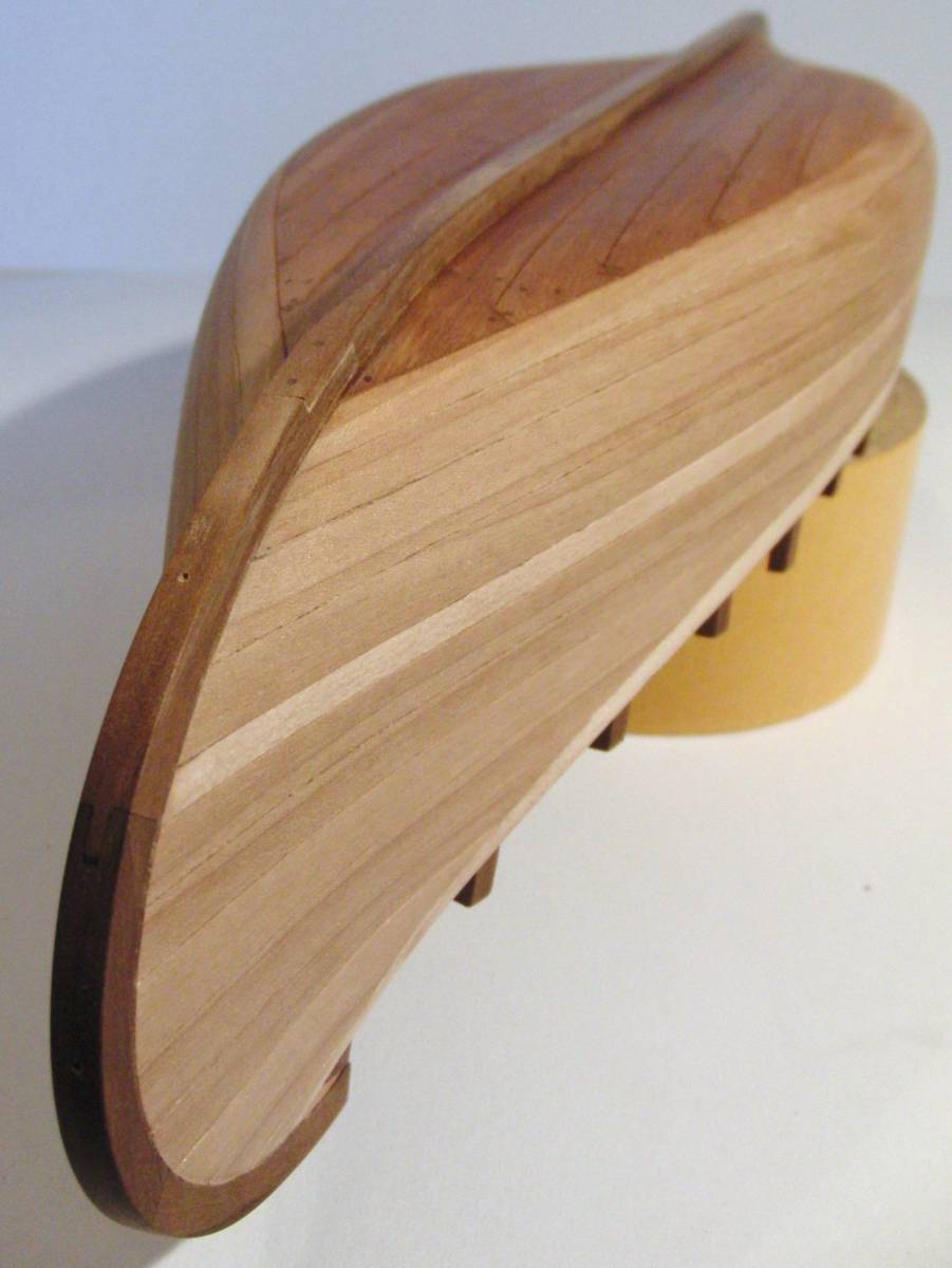

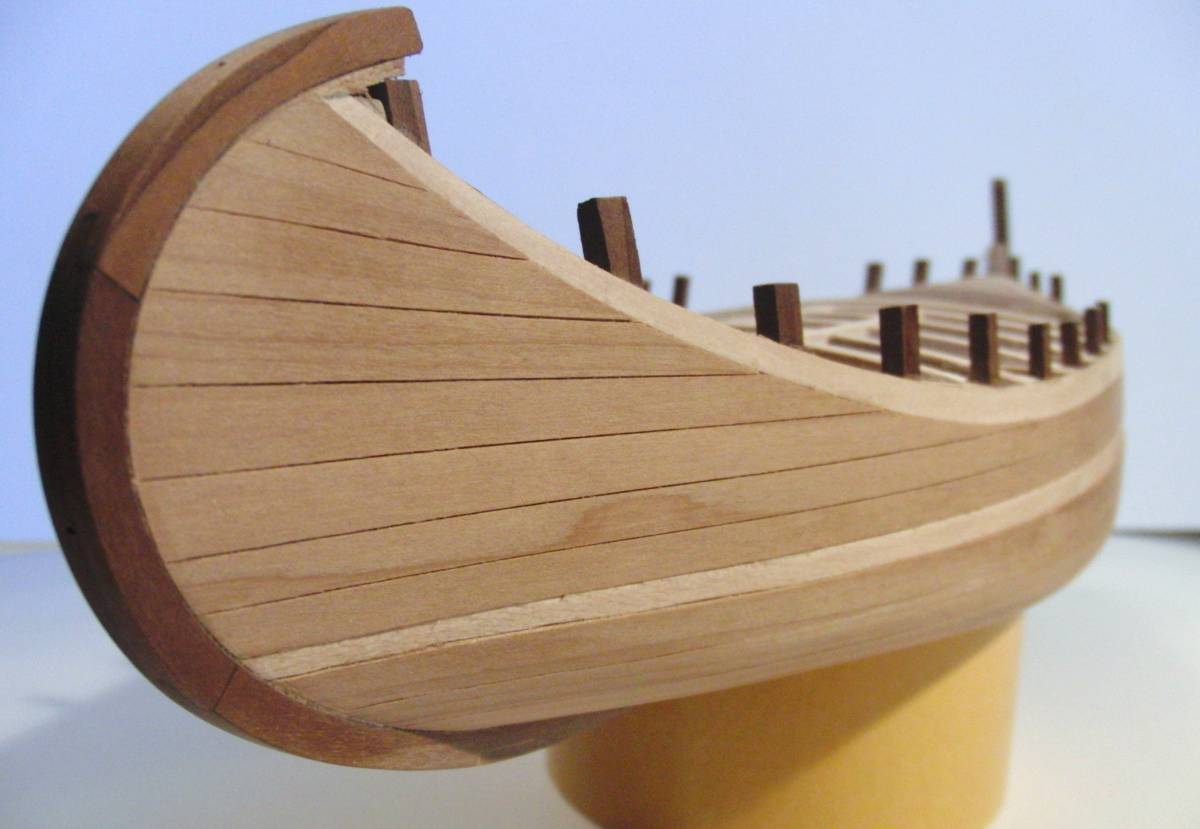

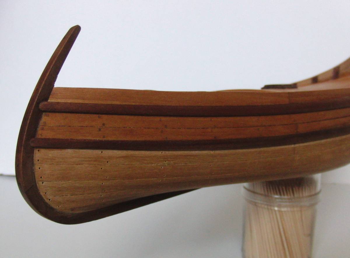

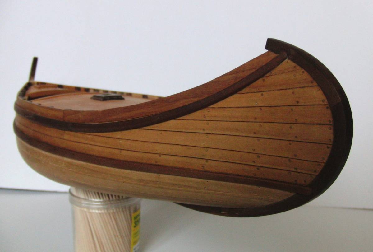

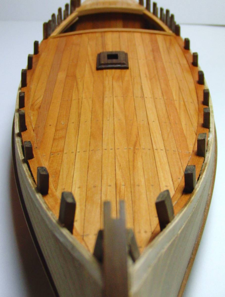

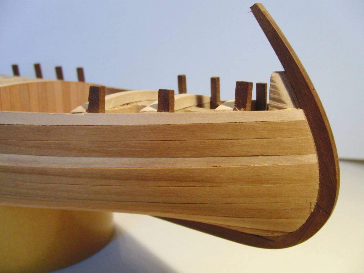

Строительство не заглохло, просто был творческий кризис, полярная ночь, отсутствие времени.... в общем обычная жизненная рутина.
Удалось сделать бархоуты и фальшборт.

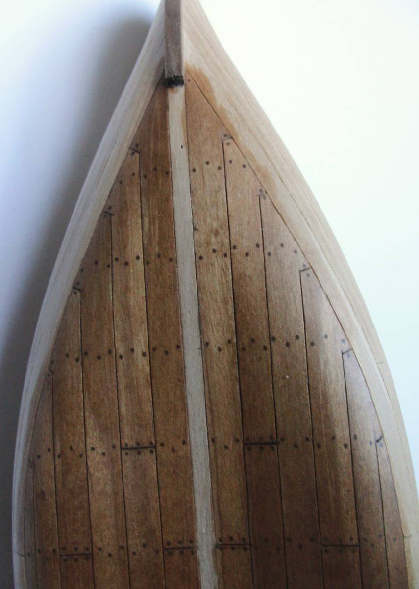

Re: Мулета

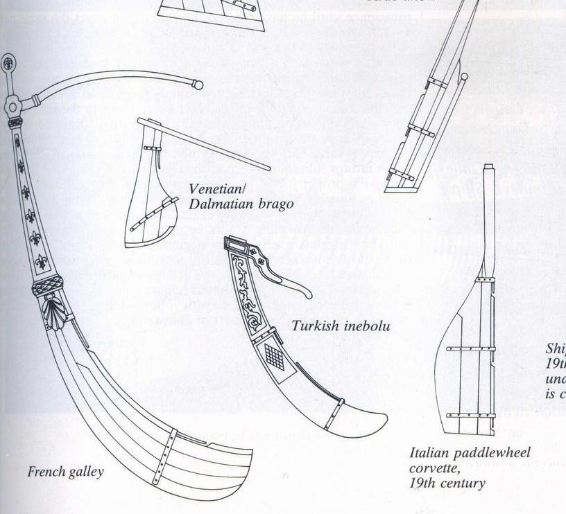

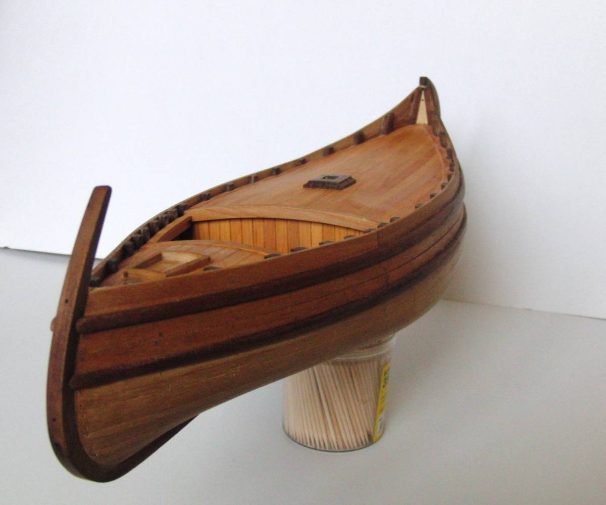

Вырезал перо руля. И встал в тупик, как делать петли. Если как на чертеже, то руль просто не должен вращаться, т.к. оси петель будут располагаться под углом друг к другу.
Может у кого то есть соображения или документальные примеры, как навешивался руль на изогнутый дугой ахтерштевень.

Re: Мулета
Да вроде всё как обычно,он собственно не вращается,а отклоняется немного от продольной оси
