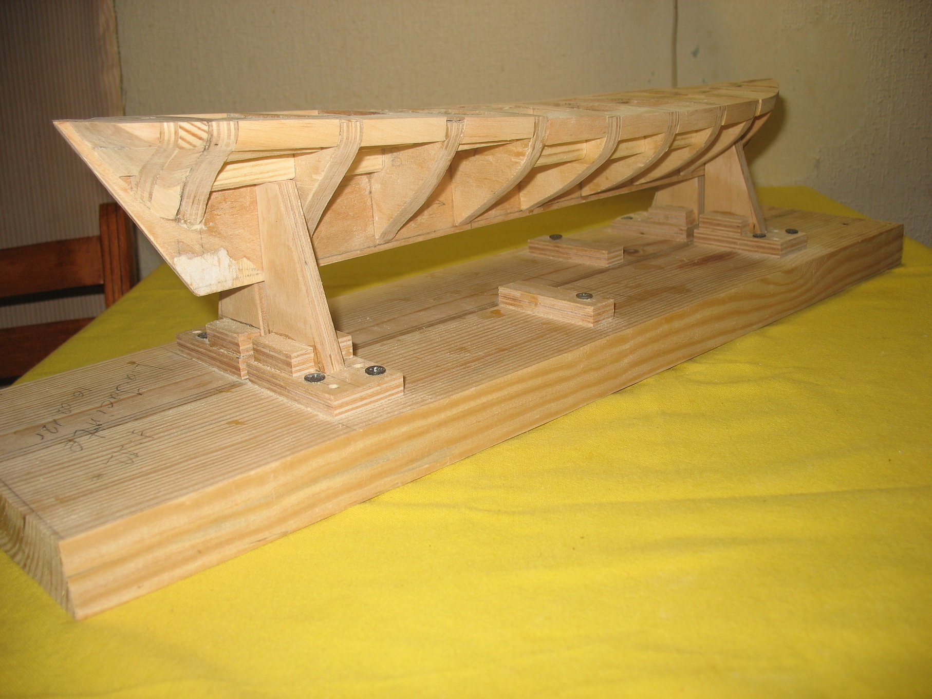

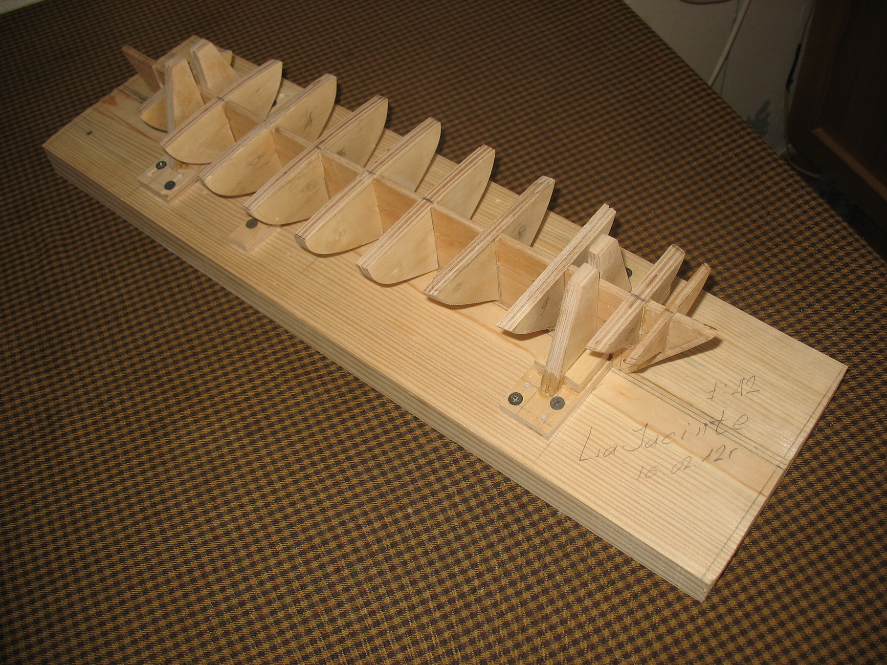

Приветствую Вас уважаемые коллеги.
Под впечатлением от просмотра мастер класса, по созданию модели «Гиацинта», уважаемых Дмитрия Шевелева и Славяна Снарлева, а так же замечательных работ Олега Серегина и Владимира Турбасова, решил попробовать пройти по их стопам. Хочу представить на Ваш суд свою работу.
По разным причинам работа движется медленно, но накопилось некоторое количество фото,- решил выложить часть.
У разных Мастеров почерпнул различные технологии, по этому получился своеобразный микс.
С уважением.
KORTES1
Сообщения: 690
Откуда: Кузнецовск
Благодарил (а): 50 раз
Поблагодарили: 93 раза
Re: Шхуна "La Jacinthe". М 1:42
#2 Сообщение KORTES1 »

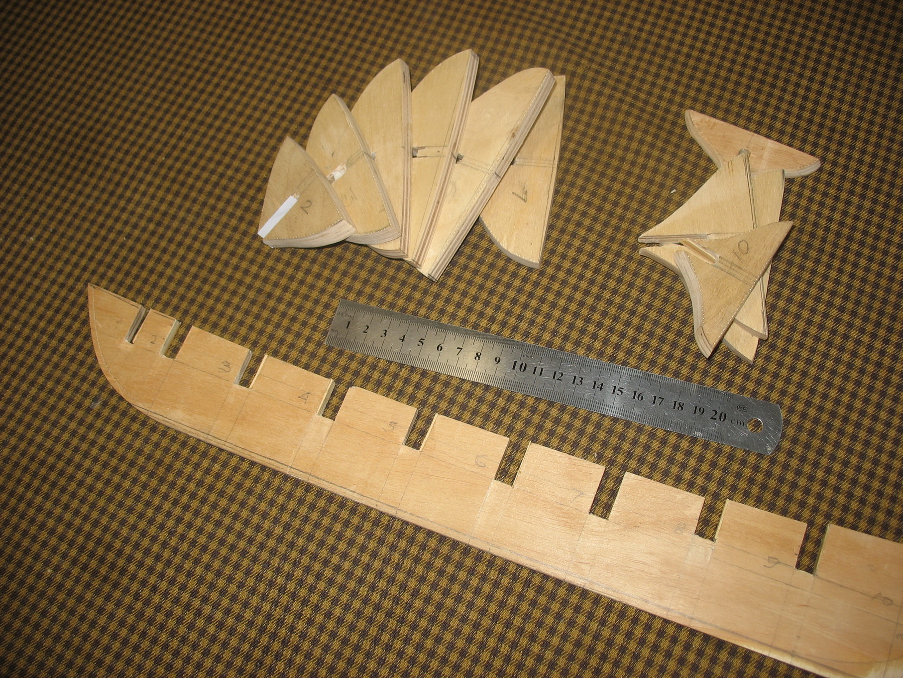

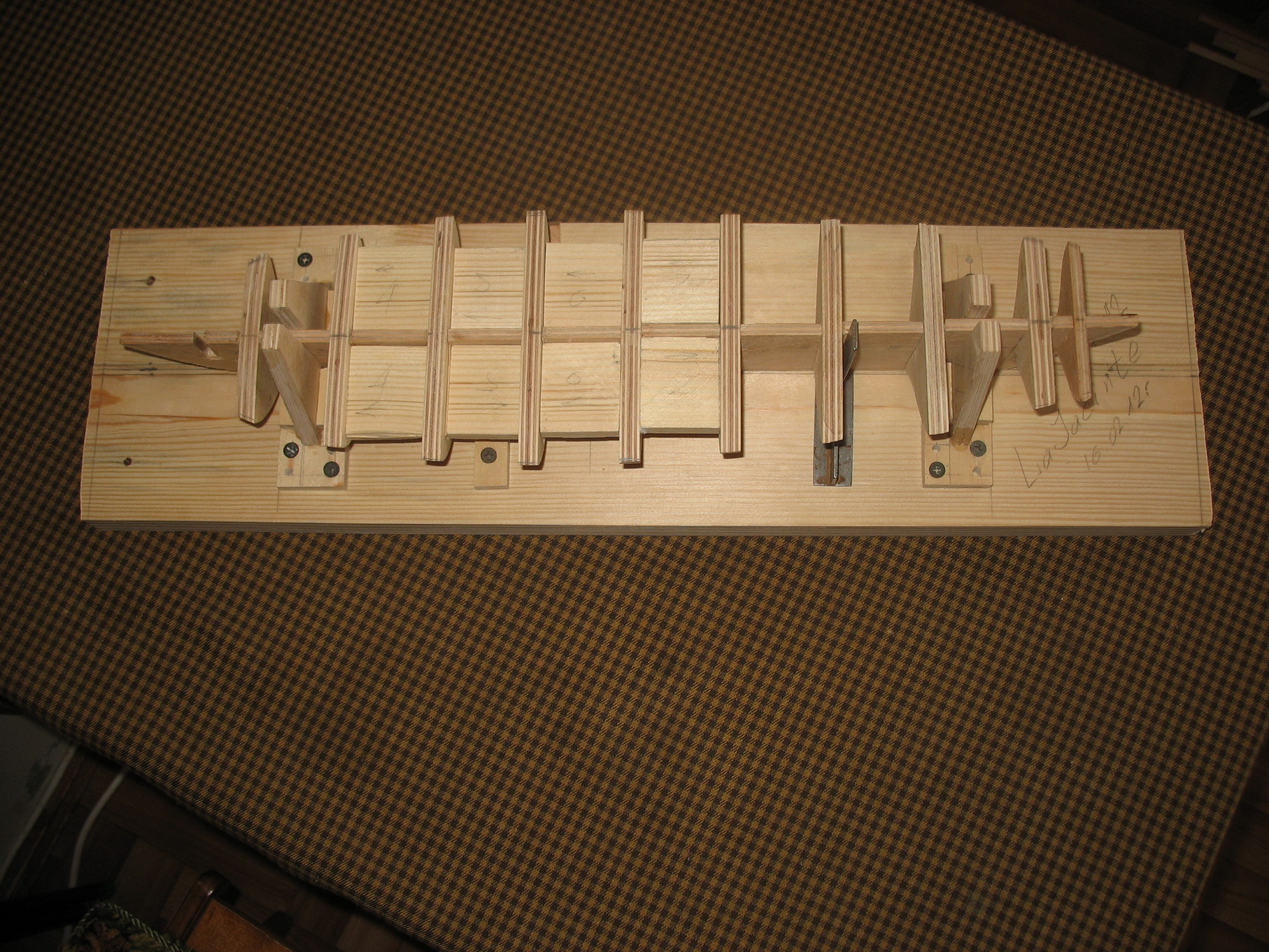

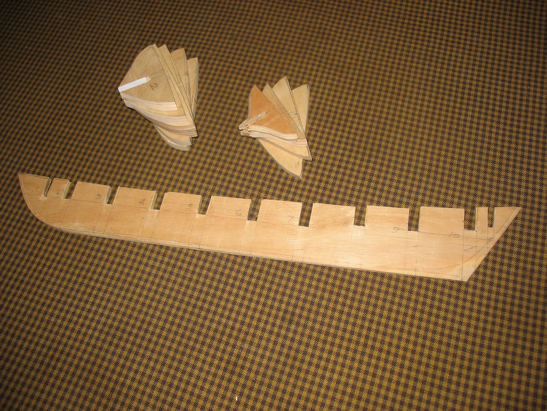

Заготовки вырезал ручным электролобзиком потом немного подправил на шлифовалке.
С уважением.

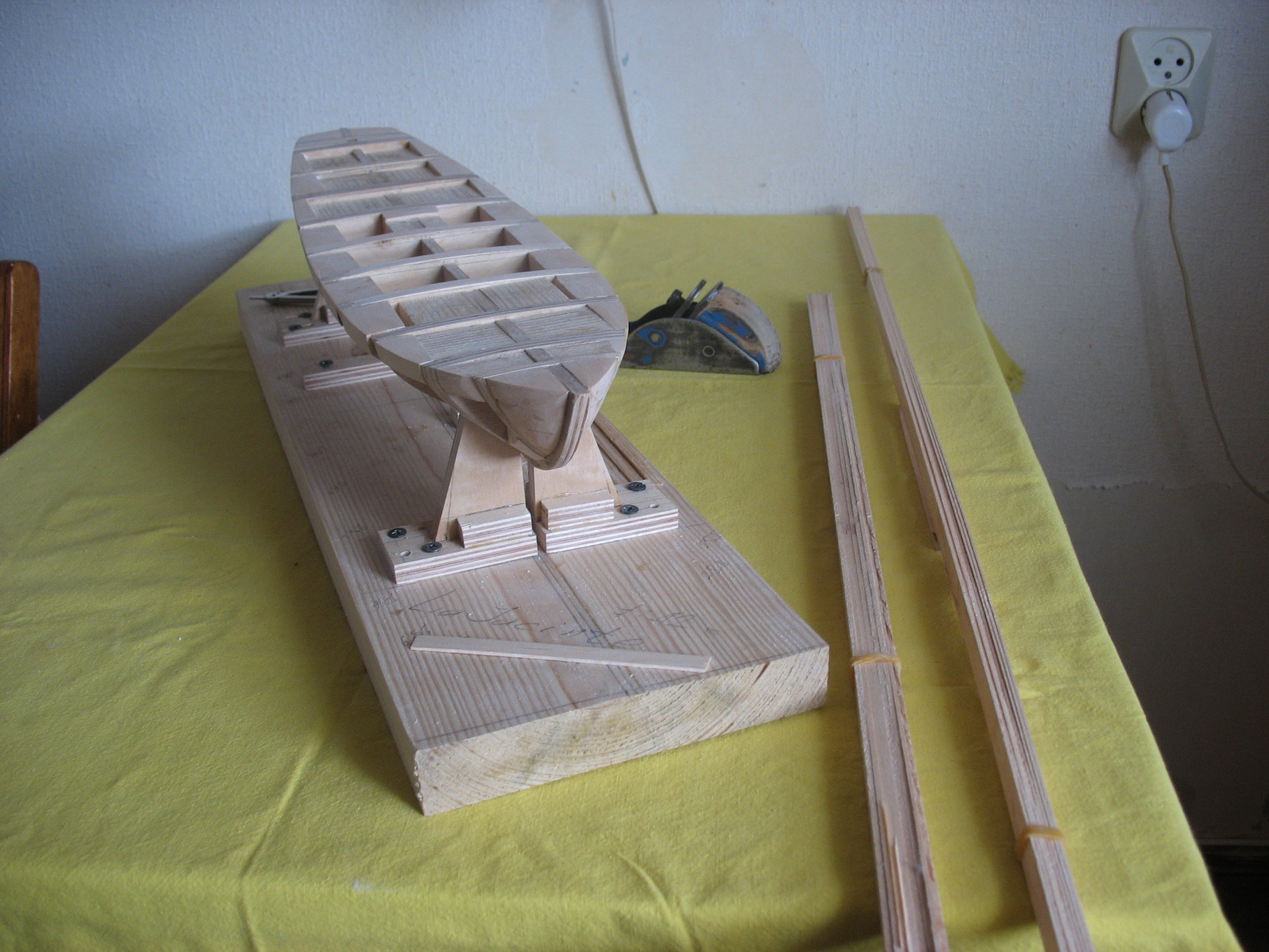

#3 Сообщение KORTES1 »

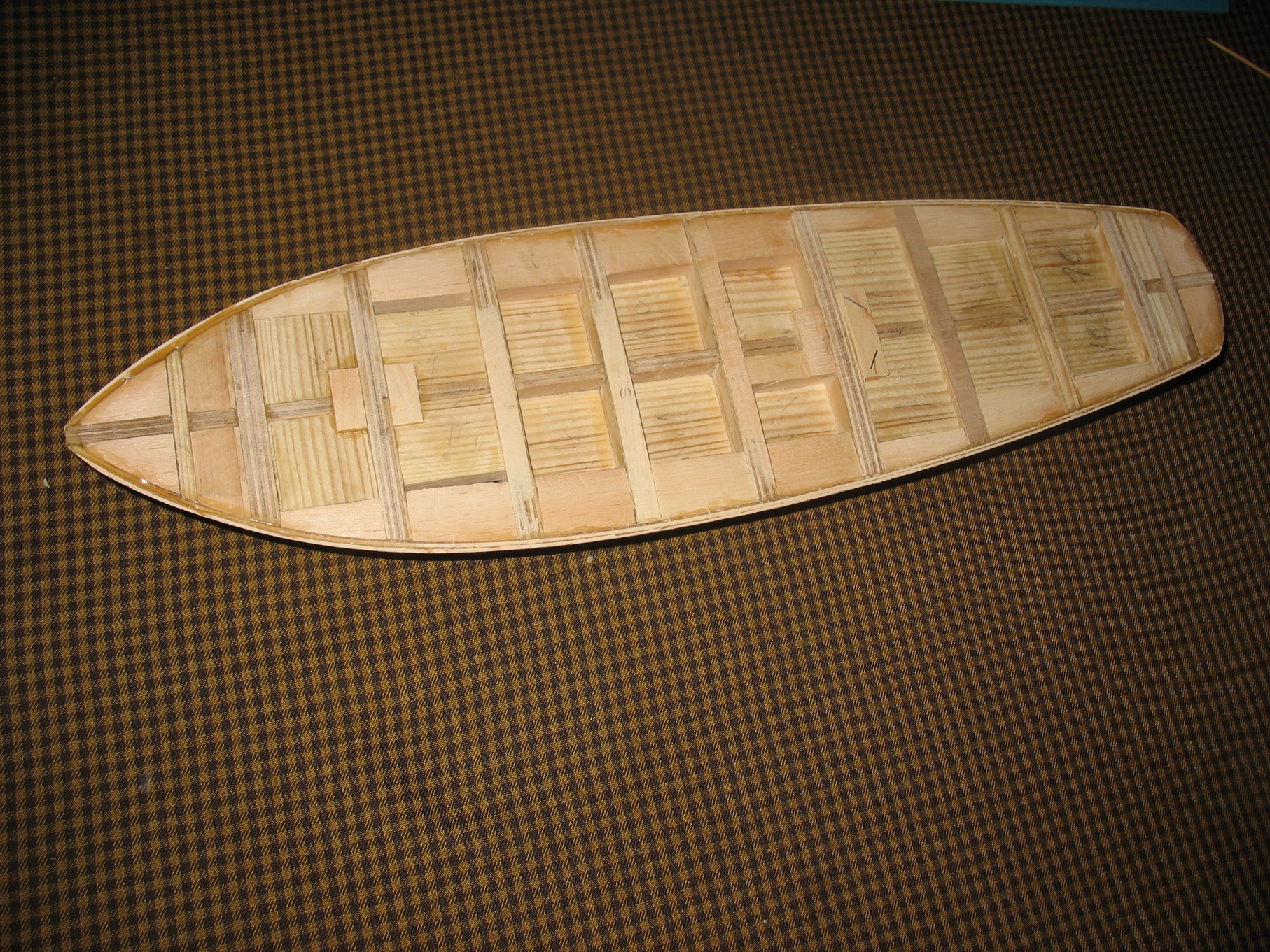

Укрепление и заполнение корпуса в некоторых местах.
С уважением.

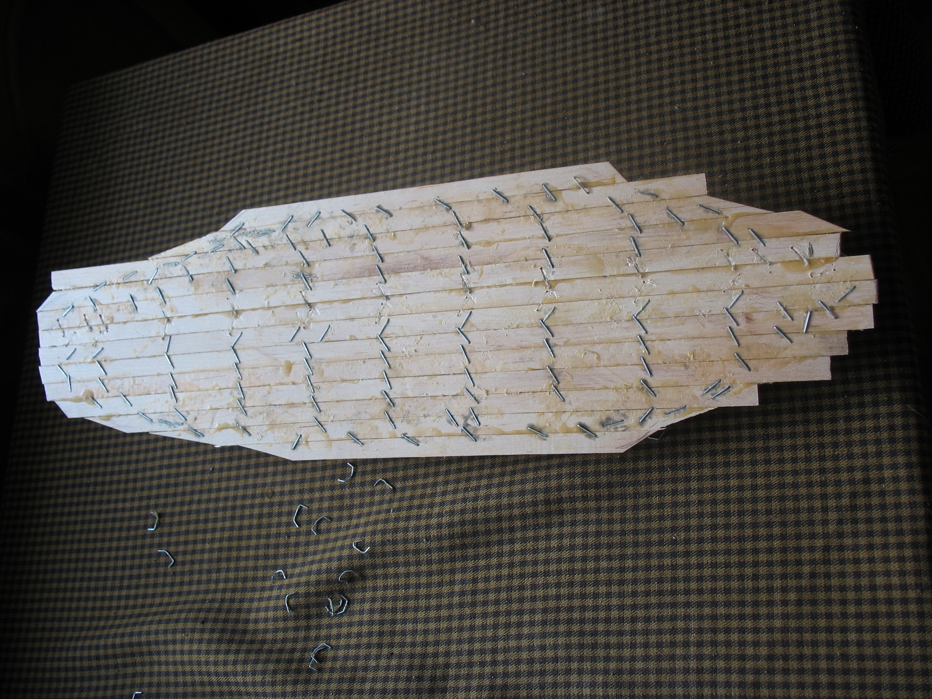

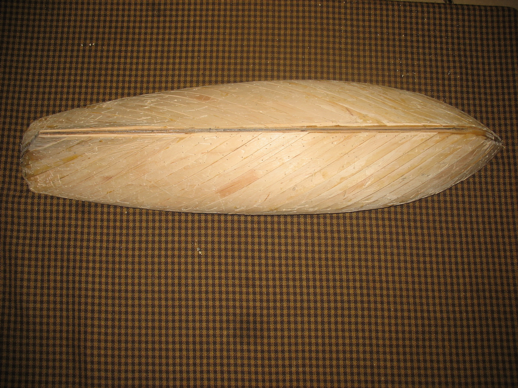

#4 Сообщение KORTES1 »

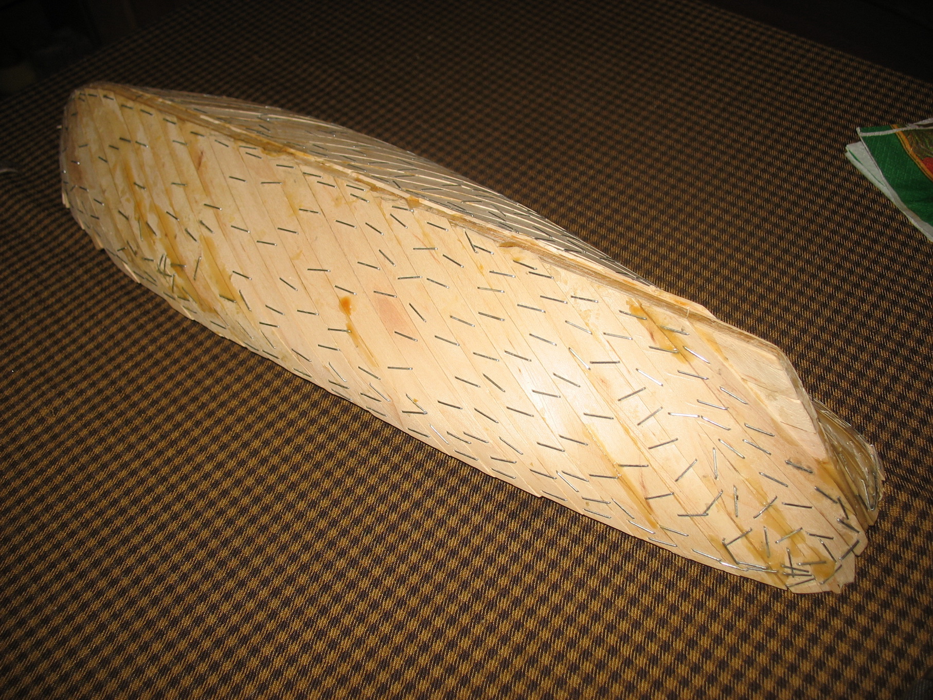

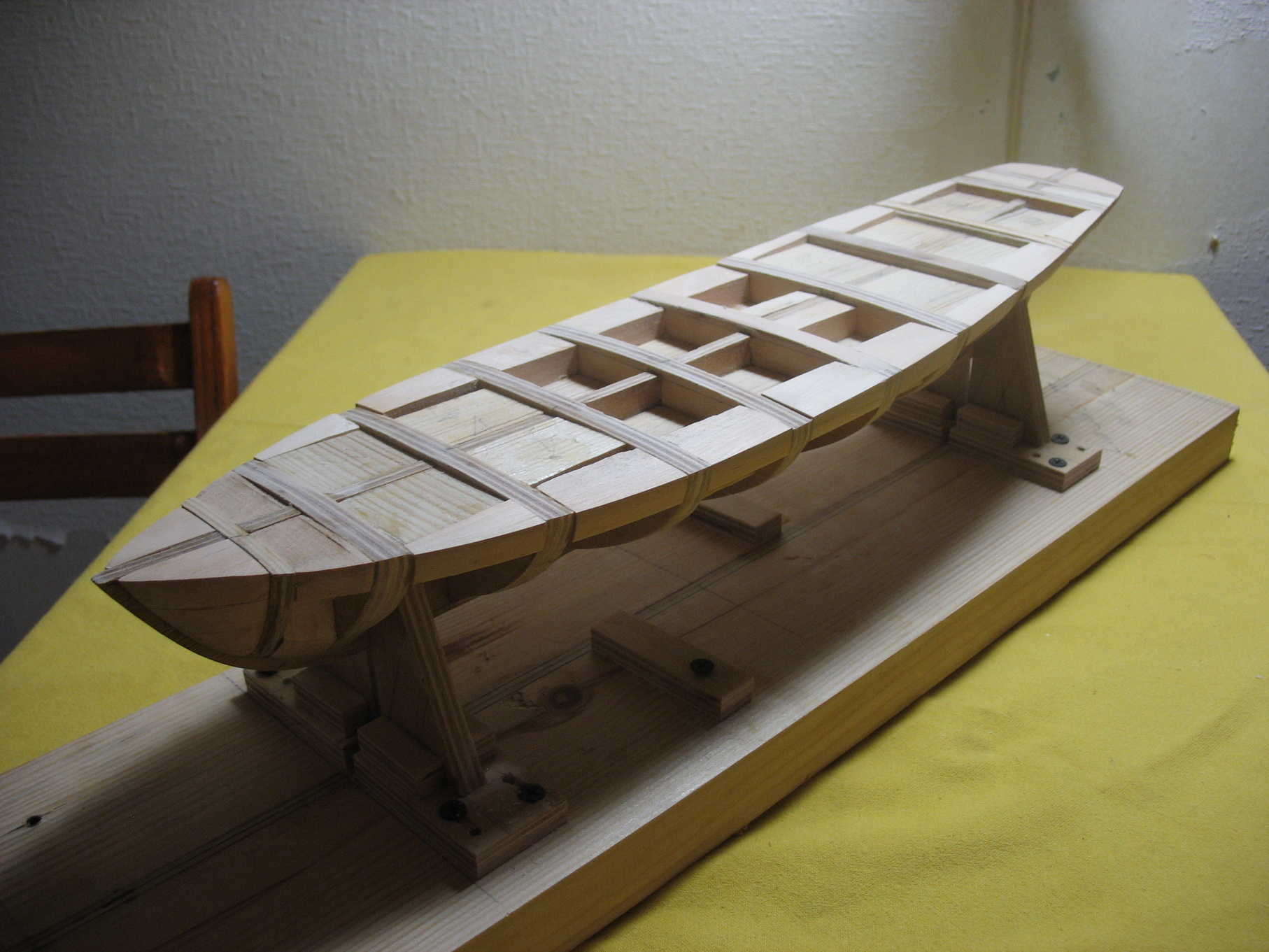

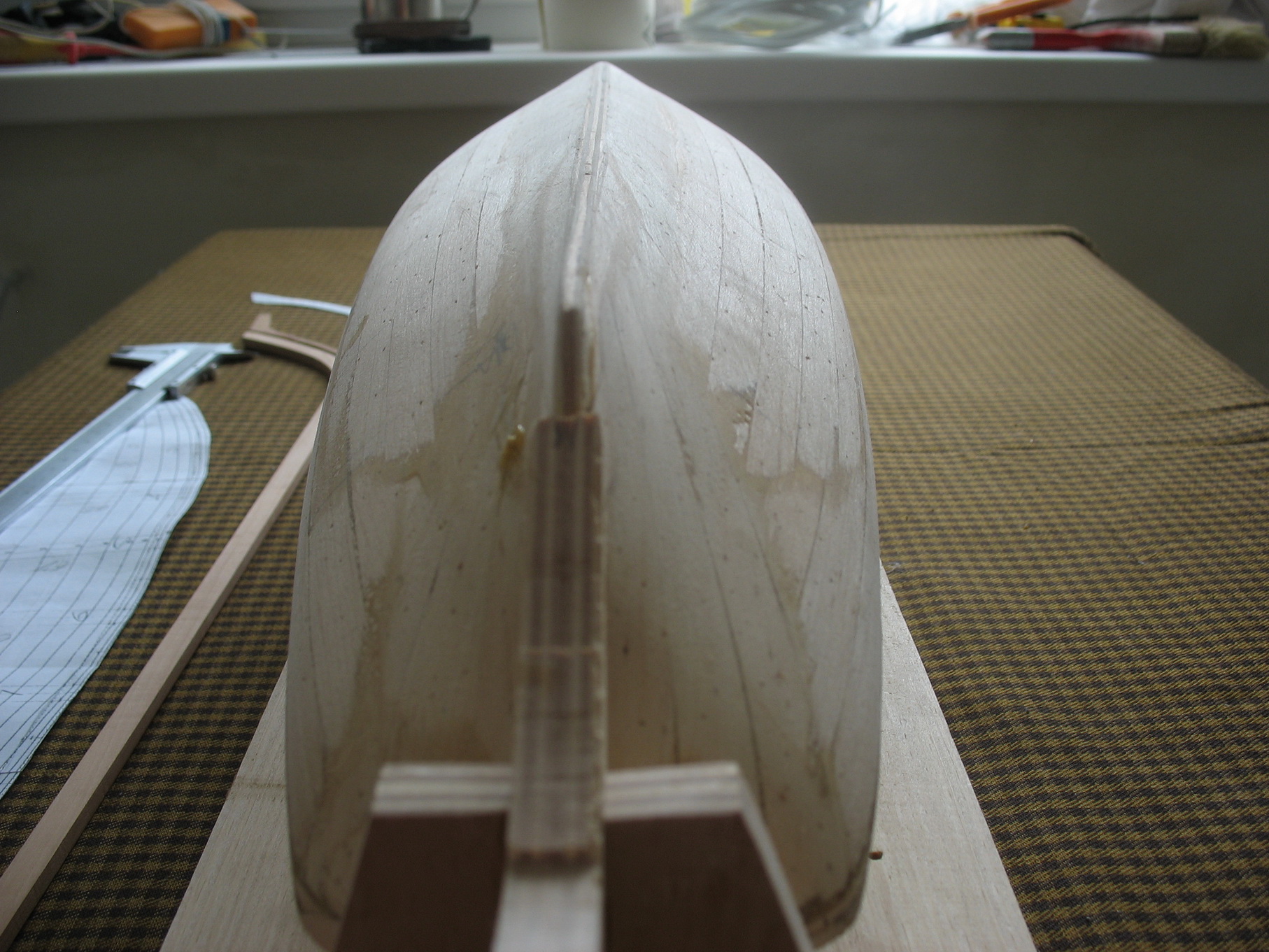

Обшивку делал рейками осины 1.3:12 мм в два слоя, как делал Славян.
С уважением.
#5 Сообщение KORTES1 »
Палубу обшивал в один слой.
С уважением.
#6 Сообщение KORTES1 »

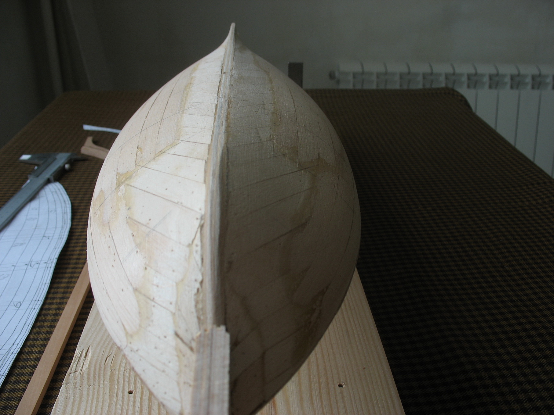

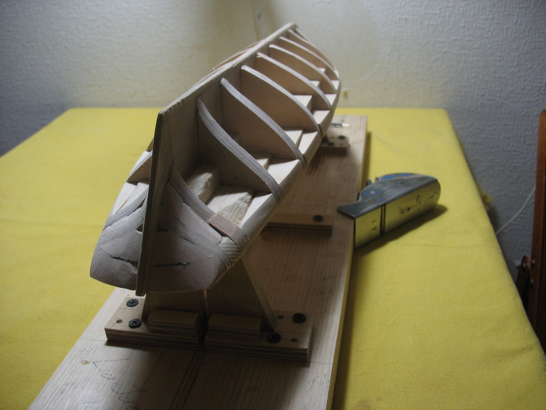

После обмеров, пришлось в некоторых местах подправлять обводы, доклеивал рейки, а за тем доводил шкурником. В данном случае выбор осины оказался удачным,- древесина не очень плотная и хорошо обрабатывается наждачкой.
С уважением.

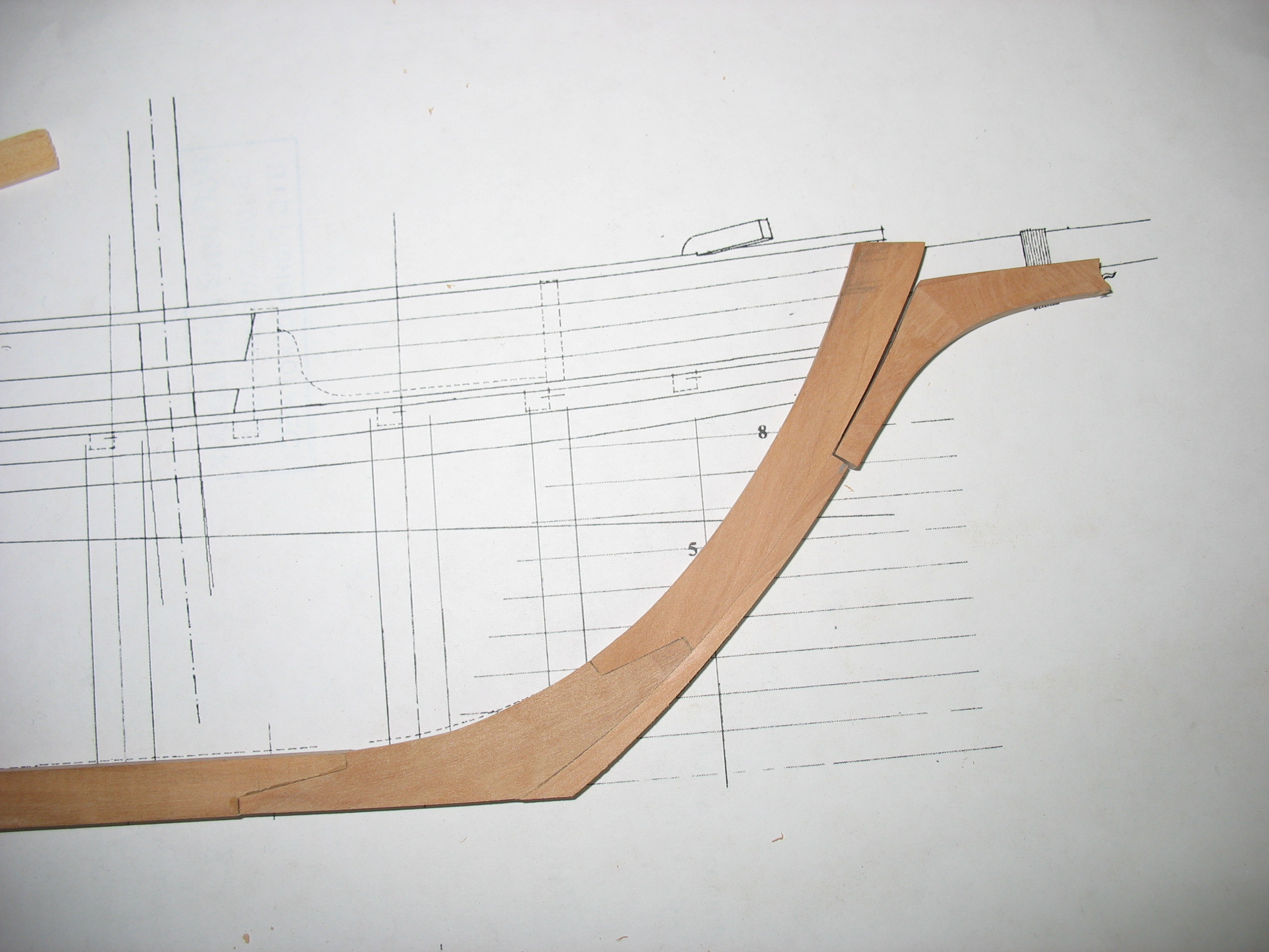

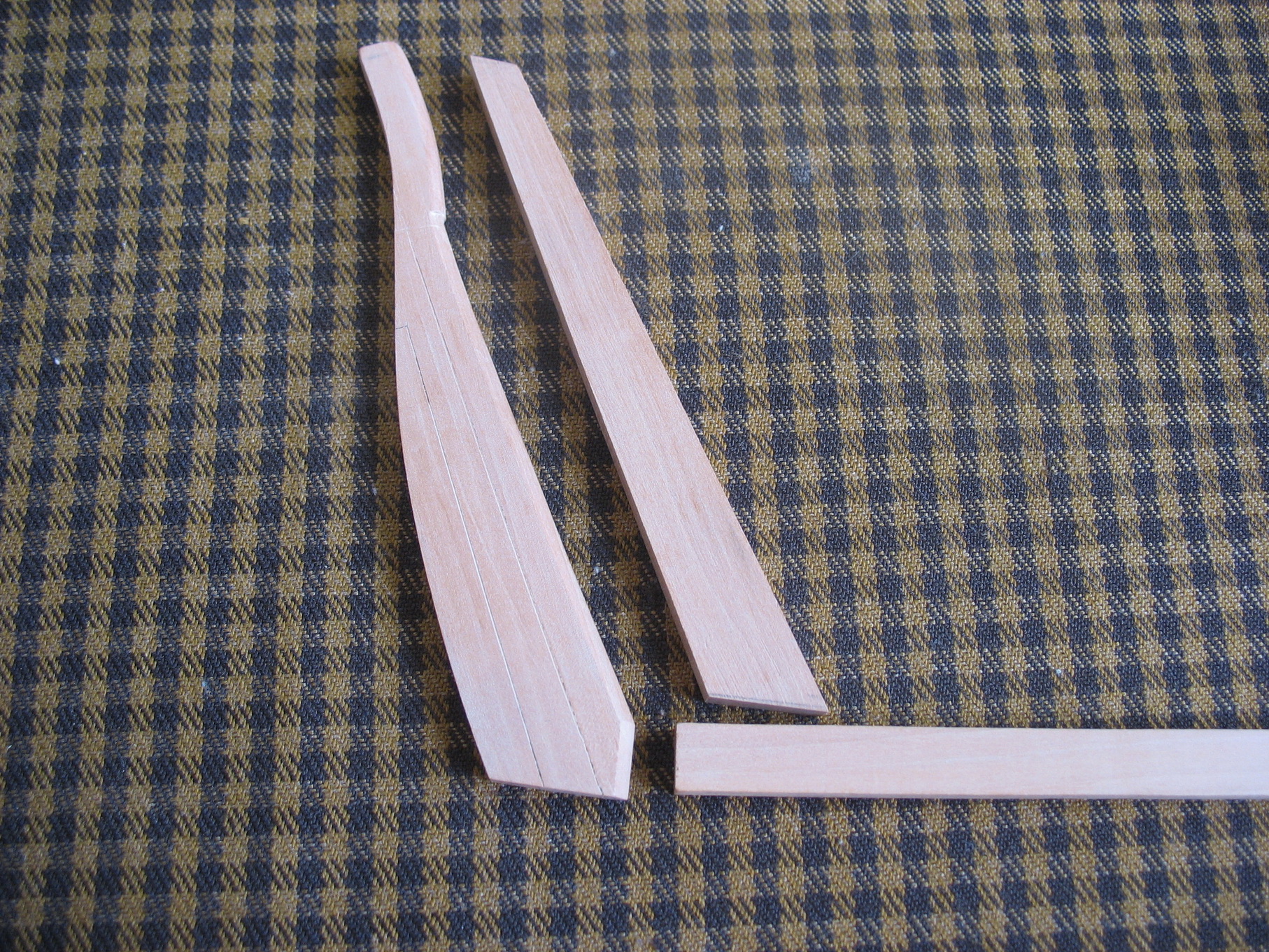

Киль, штевни и руль. Материал,- груша.
С уважением.

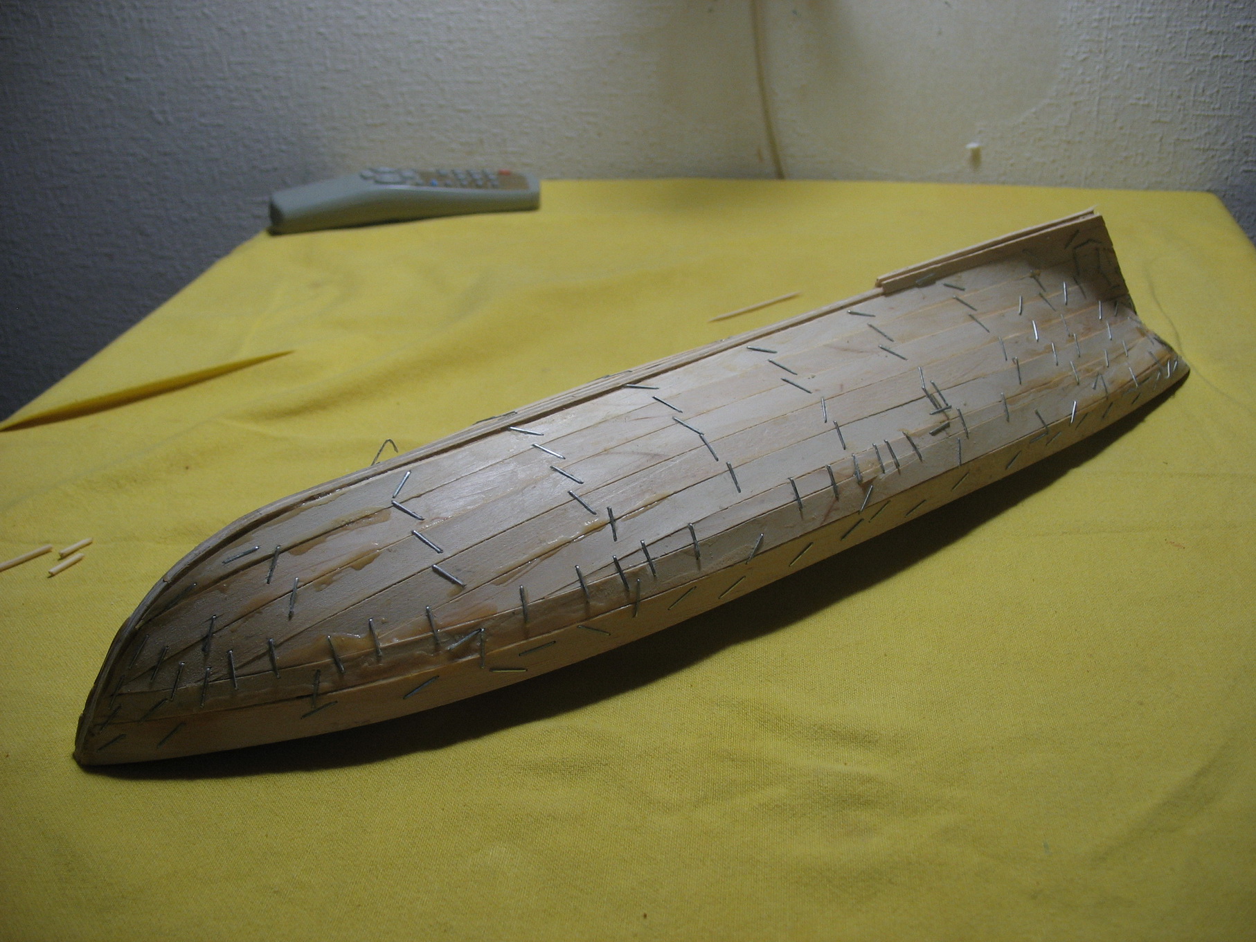

#12 Сообщение KORTES1 »
haron_ul писал(а):О! Саша, ты меня удивил!
Надеюсь скоро мы увидим продолжение :)
Приветствую Олег. По твоему наставлению, буду выкладывать потихоньку накопившийся материал. :)
Пока взял паузу на принятие решения по гвоздеванию корпуса,- нагели или латунь. :)
С уважением.

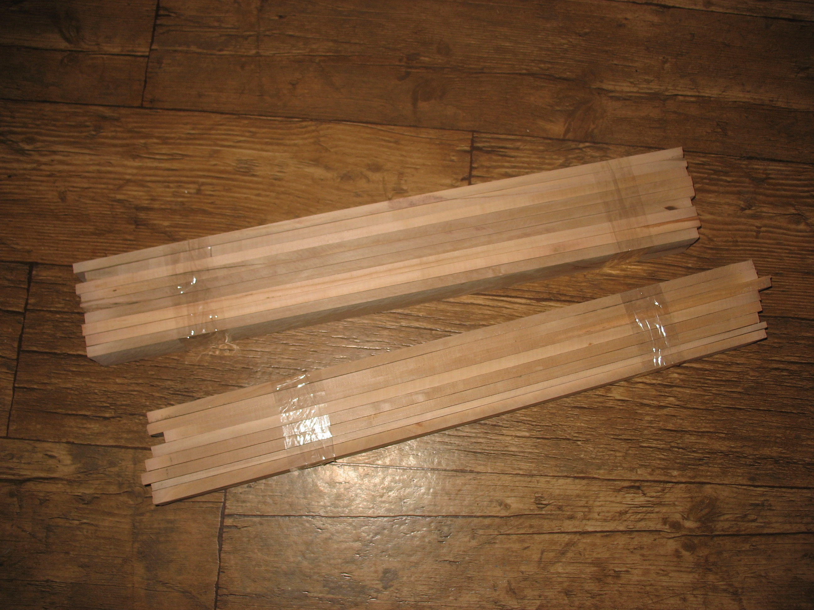

#14 Сообщение KORTES1 »

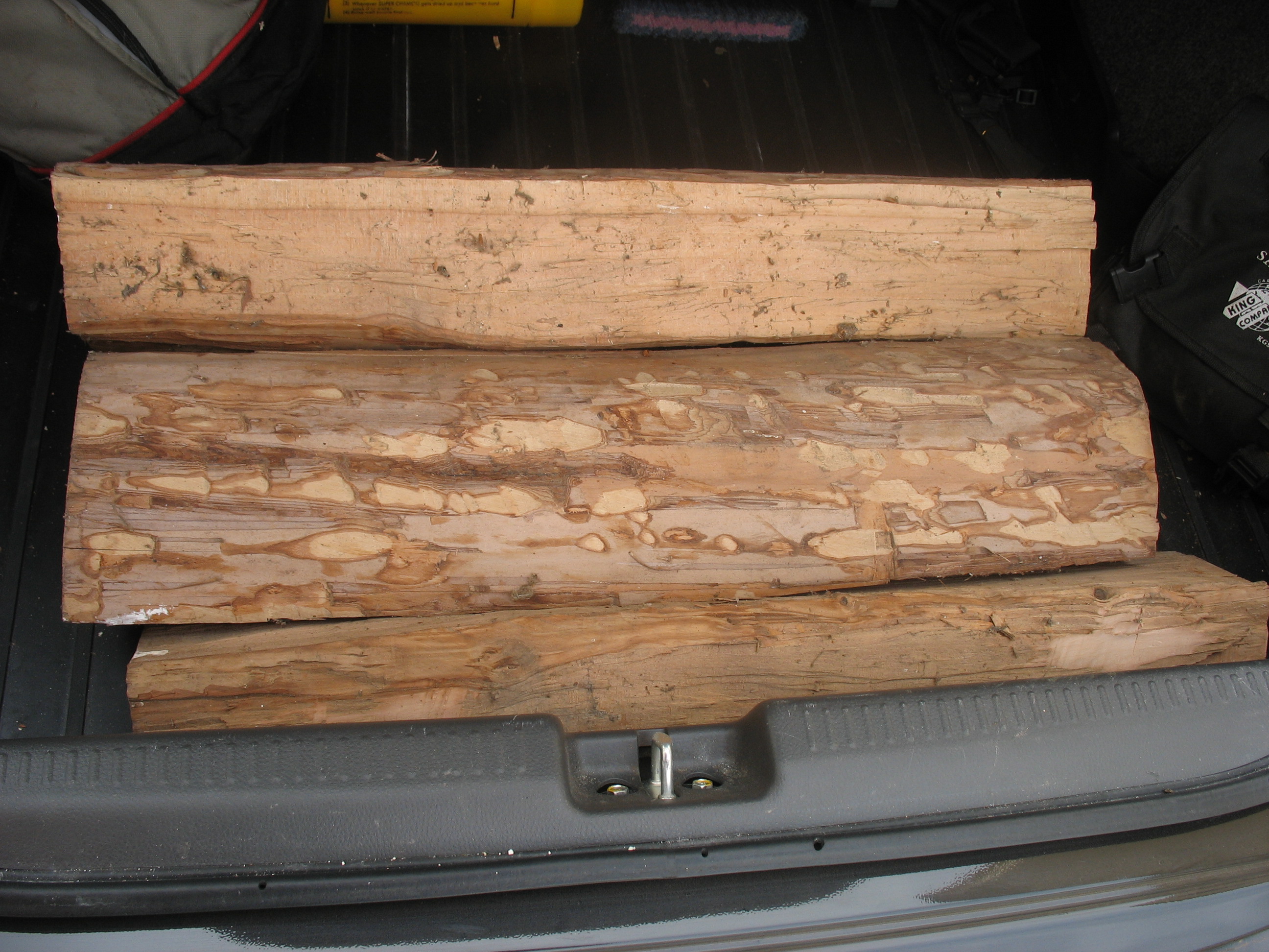

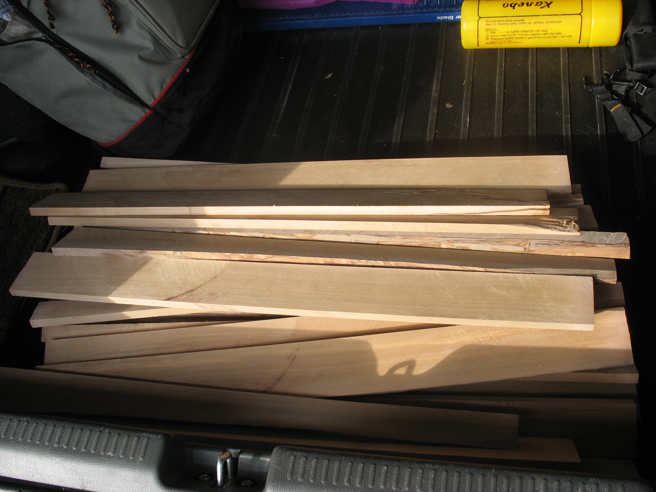

Если продолжать тему древесины, хочу похвастаться весенним приобретением. Проехал по окрестным селам, спрашивал грушу, и один мужиченка за стоимость поллитра отдал завалявшееся в сарае полено, в результате куча материала для чистовой обшивки. :D
С уважением.
#15 Сообщение KORTES1 »

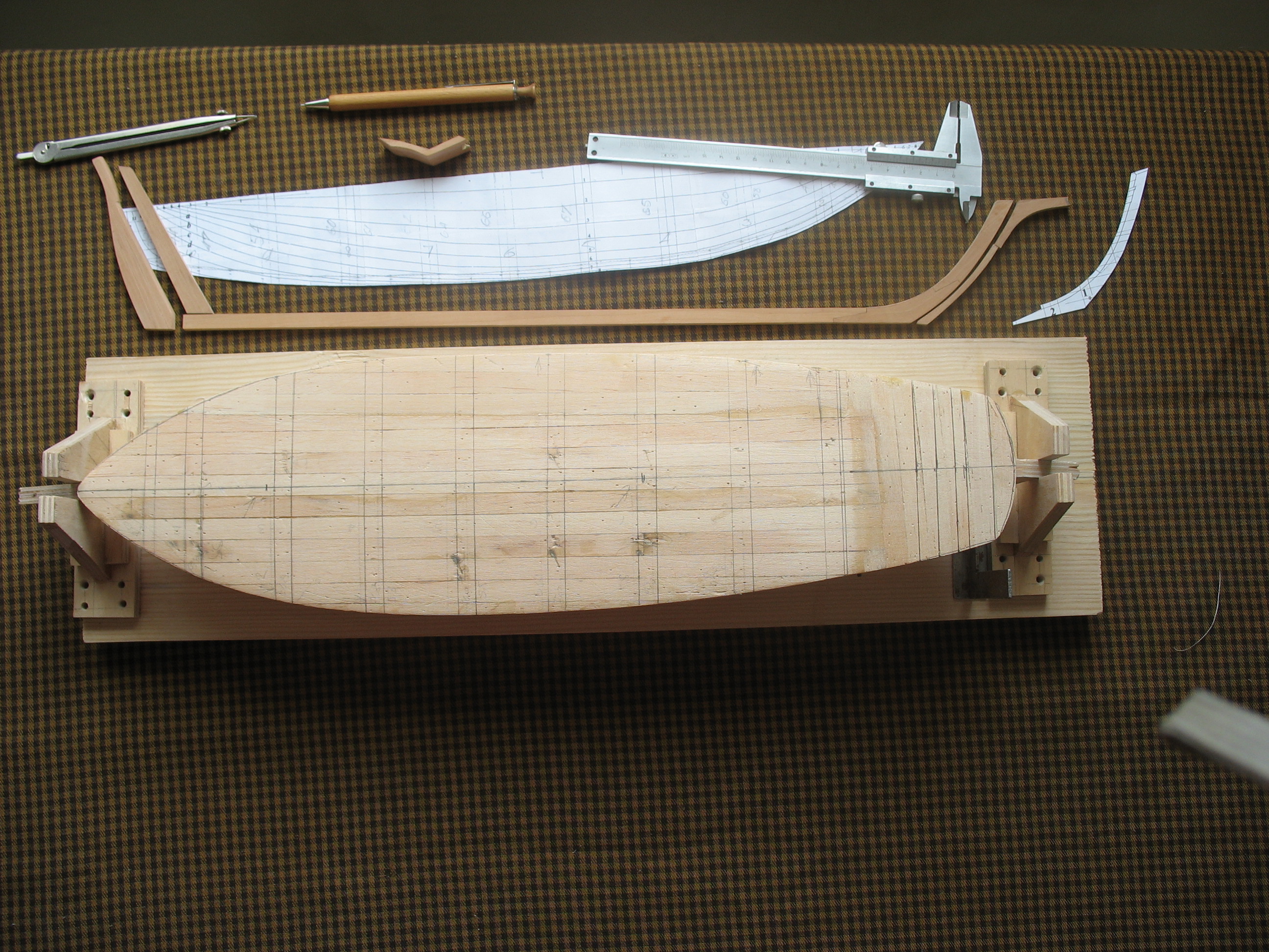

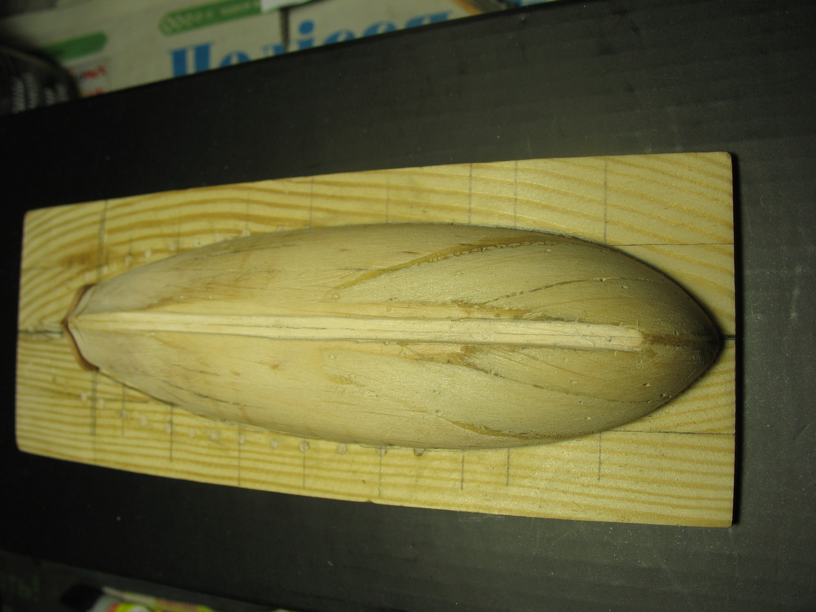

Пока руки не доходили до корпуса,- сделал баркас. Технология стандартная.
Начала изготовил болван из осины :D .
С уважением.
