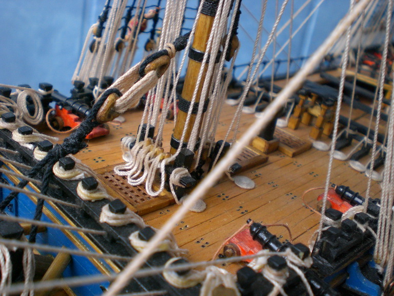

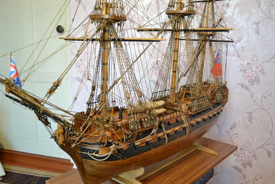

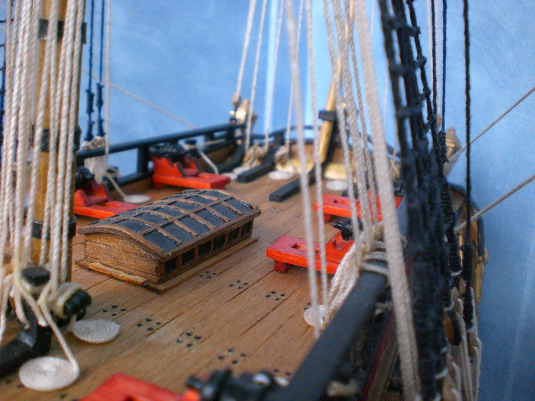

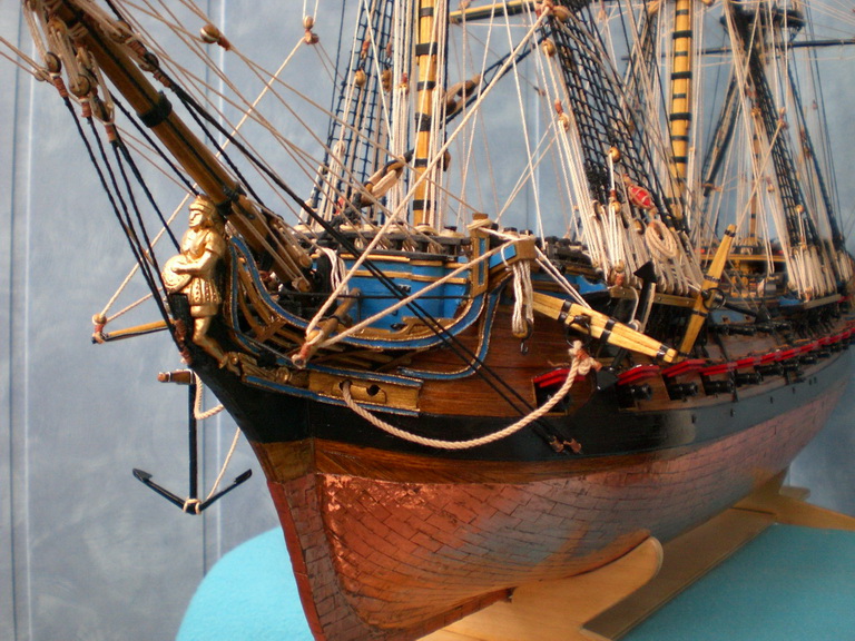

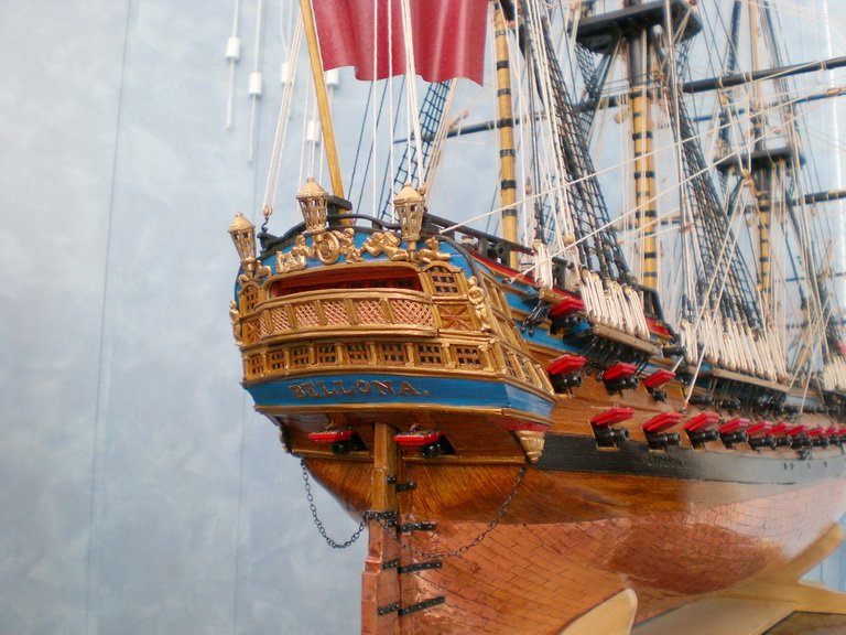

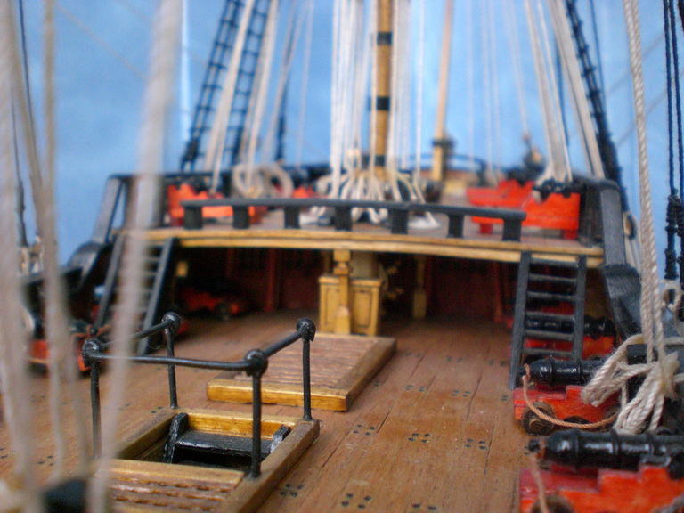

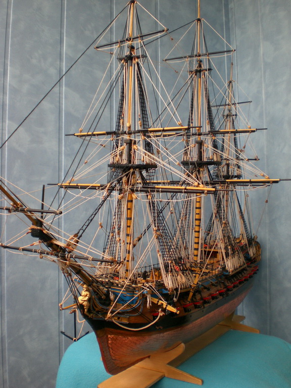

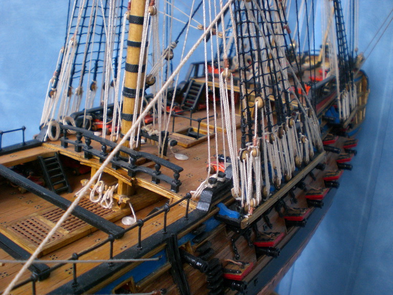

Прошу оценить мою работу.Модель делал по чертежам Corel.На изготовление ушло примерно полтора года.Прошу сильно не ругать,все делалось руками.Из серьезных инструментов только гравер.Приму любую критику.На будущее.

Для интересующихся отвечу.Всю информацию брал с этого сайта.Здесь качал чертежи,обзор о постройке.Позже скачал анатомию.Также смотрел иногда в Shipyard-ские чертежи.Материалы самые ходовые:фанера,шпон,дерево и т.д.Строил можно сказать следуя чертежу.Что мне понравилось.Начинаешь с первой позиции и дальше по порядку.P.S.Кто подскажет адреса сайтов,где можно обьяву дать о продаже.

Размеры какие?

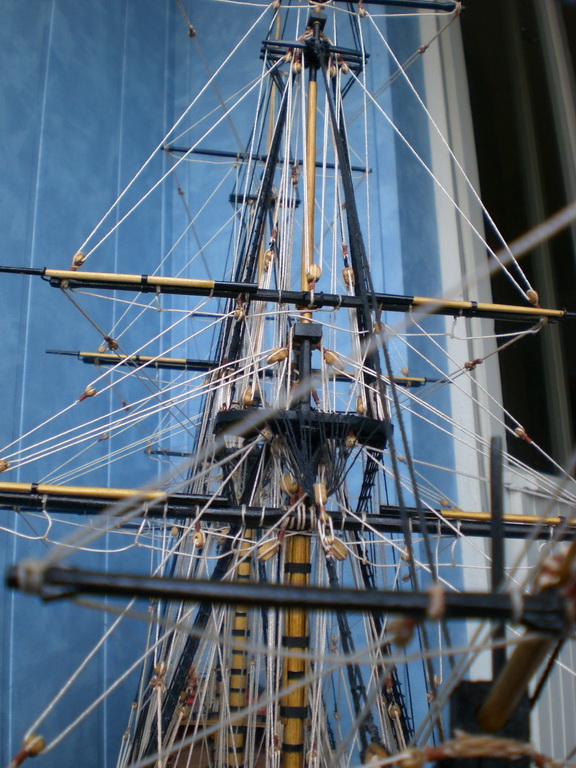

такелажа маловато будет, в остальном кавайно так

Разиеры такие:920х780х430мм.Насчет такелажа.Все делал по чертежам от Corel-а.Ничего не пропускал,все согласно схемам проводки такелажа предложенным Corel.Кое-что подсмотрел у Shipyard-а.Конечно если делать с парусами,то снастей прибавится.

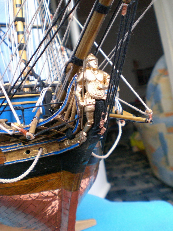

P.S.У меня есть небольшой вопрос.После покрытия лаком медной обшивки немного потекла краска с петель руля.Они у меня крашеные.Чем можно снять акриловый лак,чтобы потом еще сверху пройтись исправить положение?

То, что с нуля, несомненно делает вам честь, но меня всегда интересовало ЗАЧЕМ делать С НУЛЯ по чертежу из набора, содержащему все те же ляпы, что и в наборе, если есть Анатомия :?:

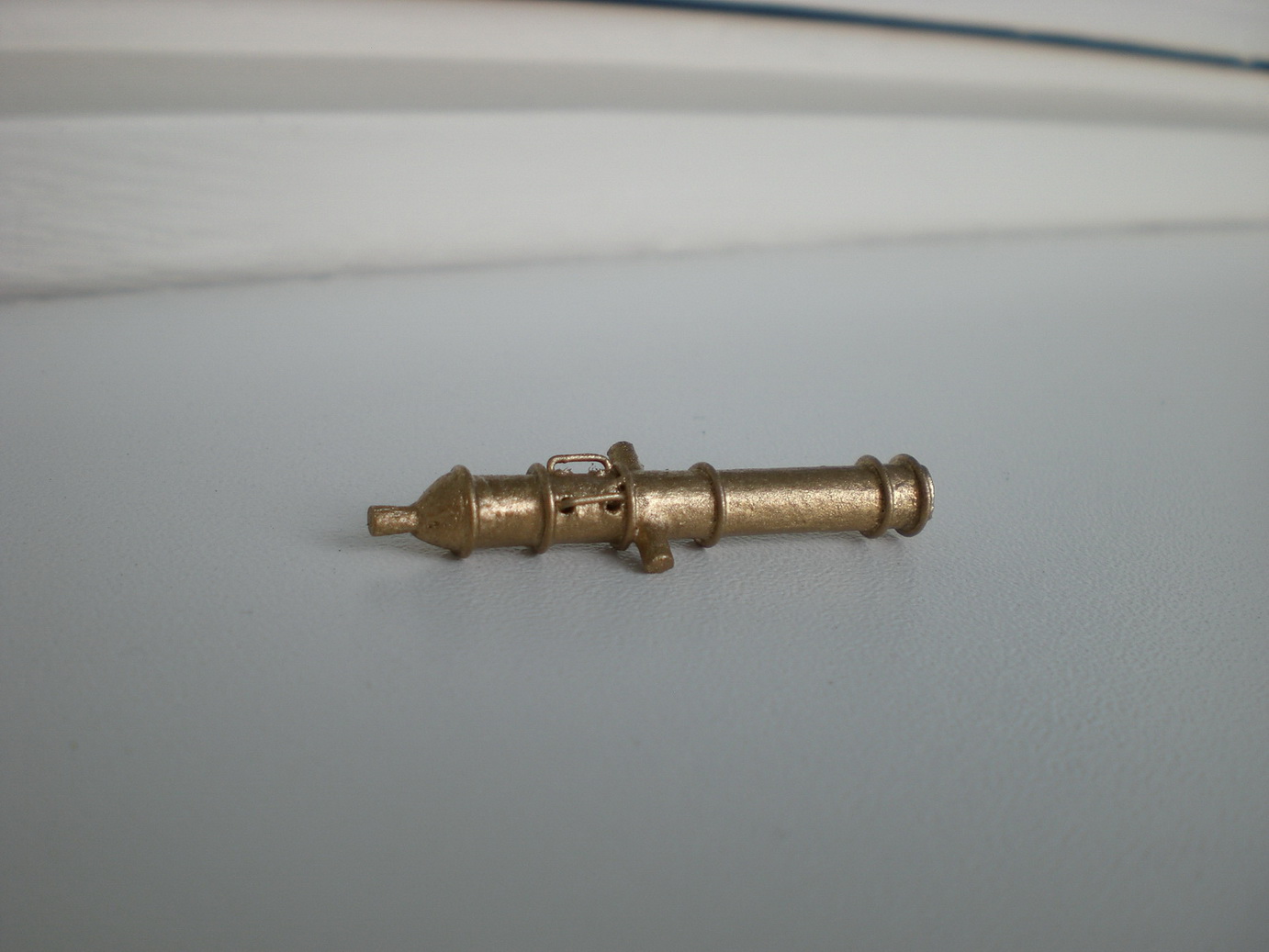

Доброго времени суток! Работа - супер! У меня вопрос - из чего делались стволы пушек? И как при наличии только гравера делались решетки? Для меня крайне актуальный вопрос - по чертежам от набора (скачал на просторах инета) пытаюсь сделать фрегат, но чувствую, что опыта в постройке ОЧЕНЬ не хватает.

Ввиду отсутствия токарного станка,при неудачах с отливкой пушек стволы делаю старым способом.С ватмана скручиваю трубочки нужного диаметра(с проклейкой всего кусочка клеем)Далее с проволоки накручиваю спираль нужного диаметра,разрезаю на колечки.Если ствол идет на конус приходится делать колечки разного диаметра.Надеваем колечки на стволв нужных местах,фиксируем цианокрилатом.С казенной части ствола замазываем модельным пластиком,вставляем обточенный кусочек "зубочистки".Потом все это грунтуется и красится.Вот пример:

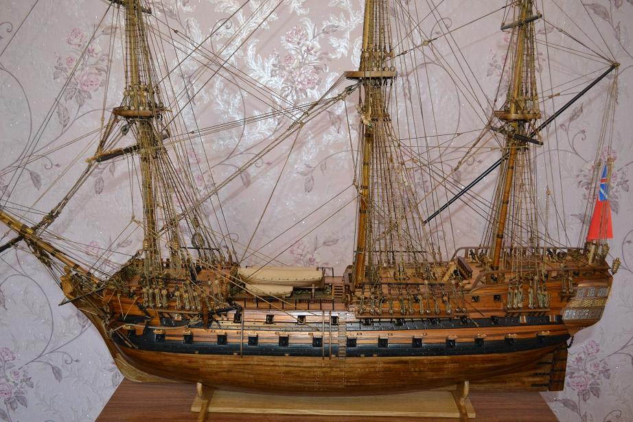

Беллона - прекрасная работа. Человек очень старался. Не понимаю одного. Почему многие из нас любят на старинные парусники ставить белый такелаж ? Попробуйте тонировать морилкой и модель будет выдлядеть намного живее.

Не поверишь.Сам первый раз использовал светлую нить.До этого бегущий такелаж делал бежевым.Хотя и здесь он не совсем белый.Просто на фотках наверное смотрится как белый.Спасибо за похвалу.

Доброго времени суток! За способ создания пушки - ОГРОМНОЕ спасибо! Вот уж не ожидал такой простоты исполнения :shock:

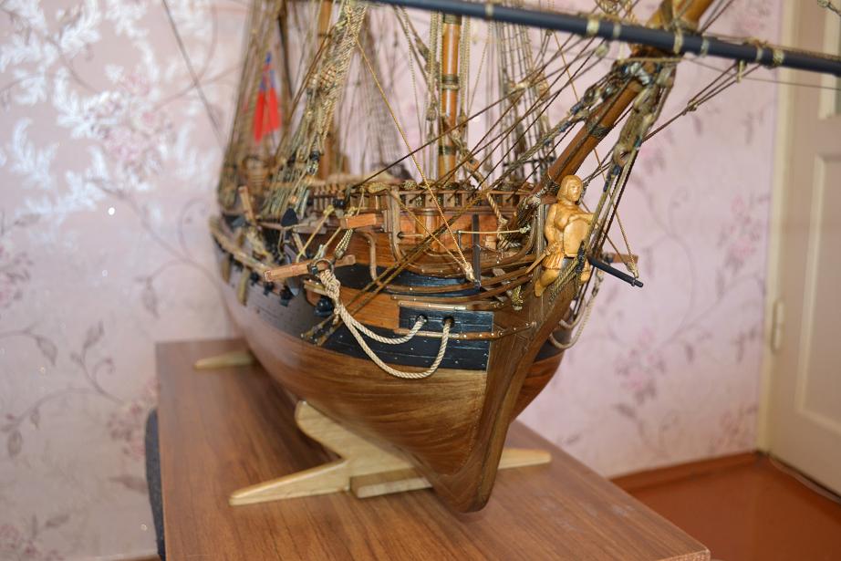

мое виденье белоны:
