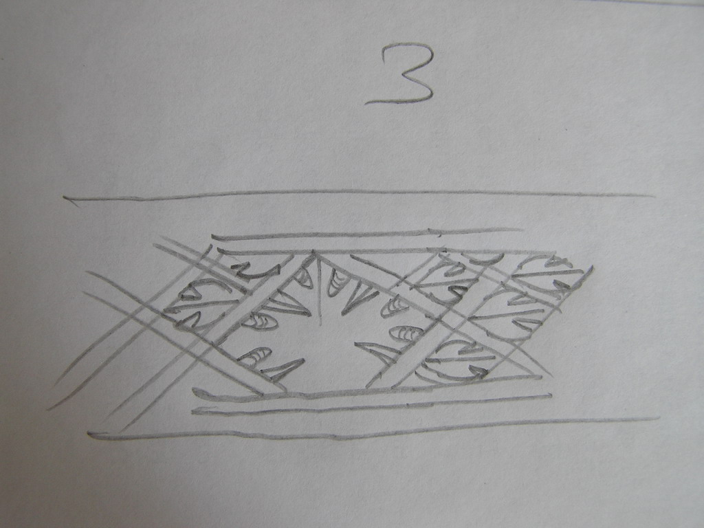

Дмитрий, поделитесъ опытом, какие инструменты пользуете для резбы по дерево. Я дошел до декора и мне Ваша резба очень понравилась. Хочу обратить внимание на нижней полосы кормовой винетки. Ето гералдический символ, на чертеже не показан хорошо. Если не проблем обьясните техники изготовления.

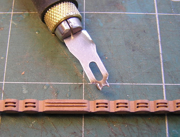

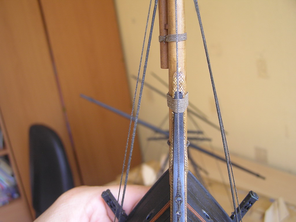

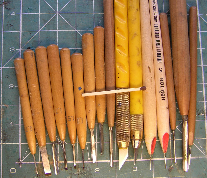

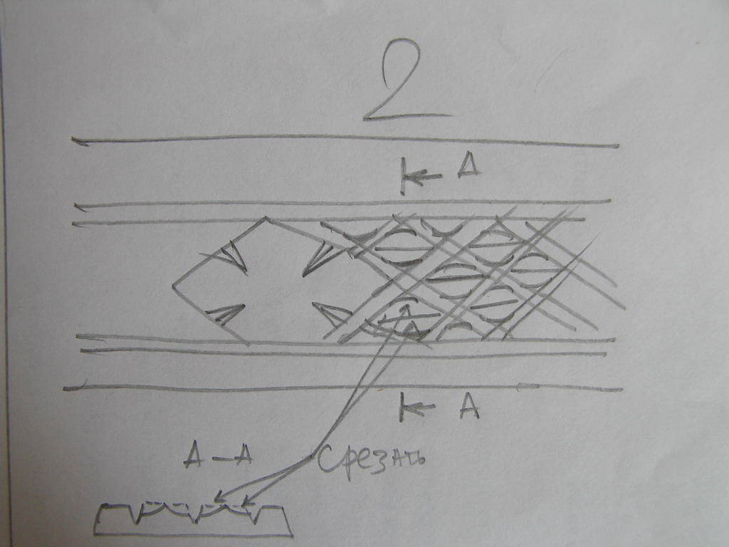

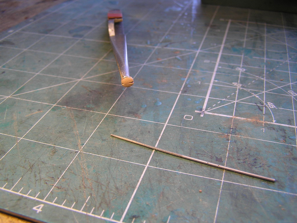

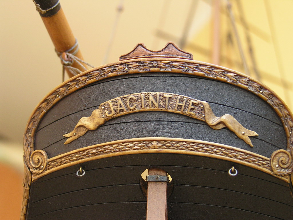

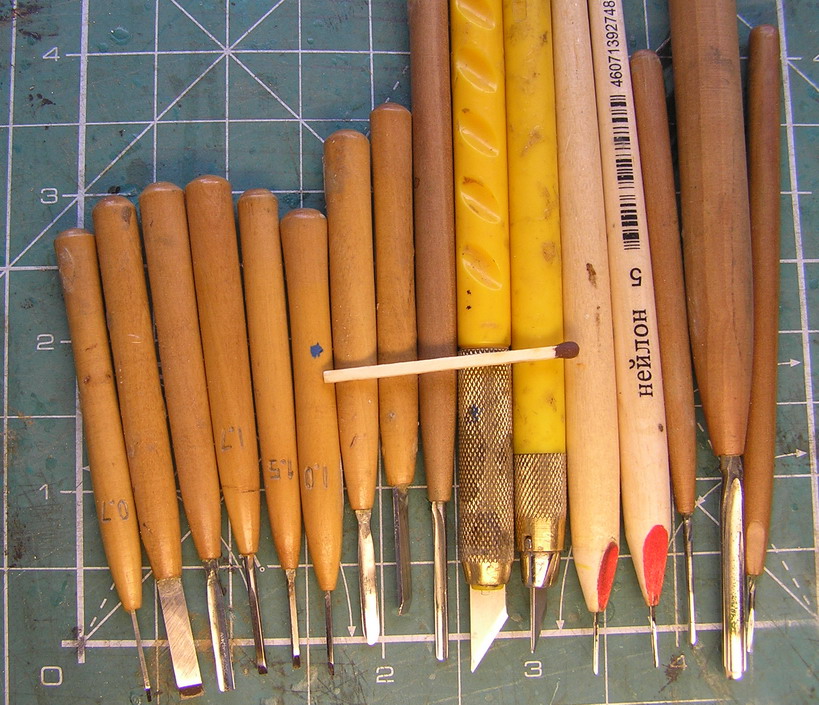

snarlev писал(а):Дмитрий, поделитесъ опытом, какие инструменты пользуете для резбы по дерево. Я дошел до декора и мне Ваша резба очень понравилась. Хочу обратить внимание на нижней полосы кормовой винетки. Ето гералдический символ, на чертеже не показан хорошо. Если не проблем обьясните техники изготовления.
Славян, инструмент весь самодельный, кроме ножей. Ножи OLFA, на мой взгляд самые лучшие для этого дела. На половину вся резьба делается этими двумя ножами. Резцы сделаны из сверел, обломков лобзиковых пилок VALLORBE, полос нарезанных из тонкой отрезной фрезы.
На первой картинке все канавки прорезаются ножом. Им же скругляются листья на венке и две прорези на центральном листе . Далее с помощью полукруглого резца каждому листику венка придается объем, и ножом делается по две прорези,делящие каждый лист на три лепестка.На центральном листе резцом меньшего радиуса делается по два углубления на каждом лепестке. Это придает ему объемность.

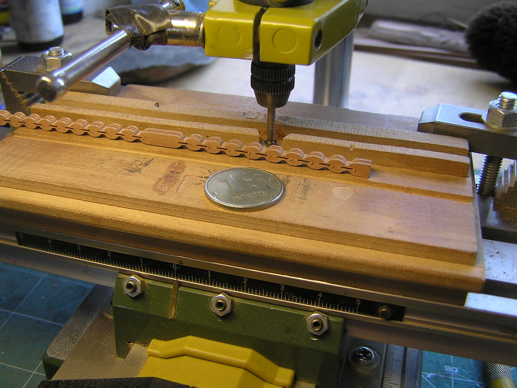

#409 Сообщение Dmitry Shevelev »

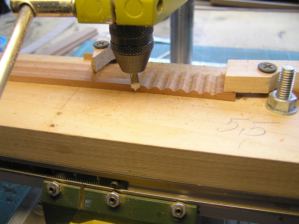

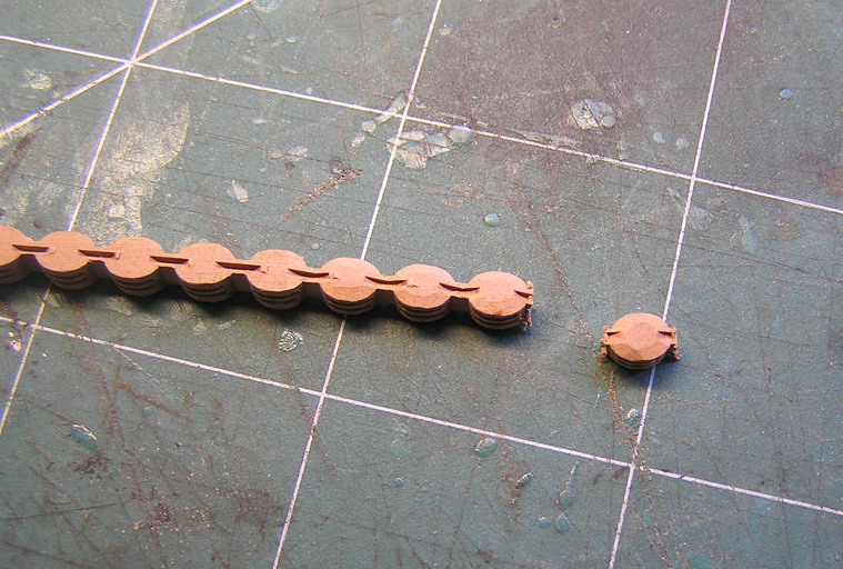

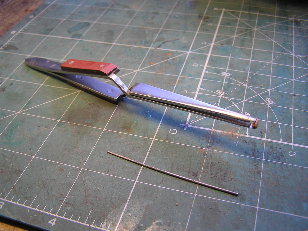

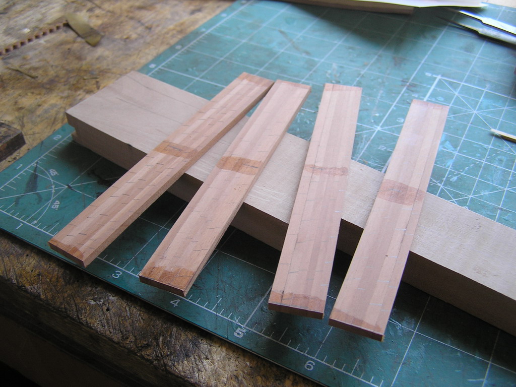

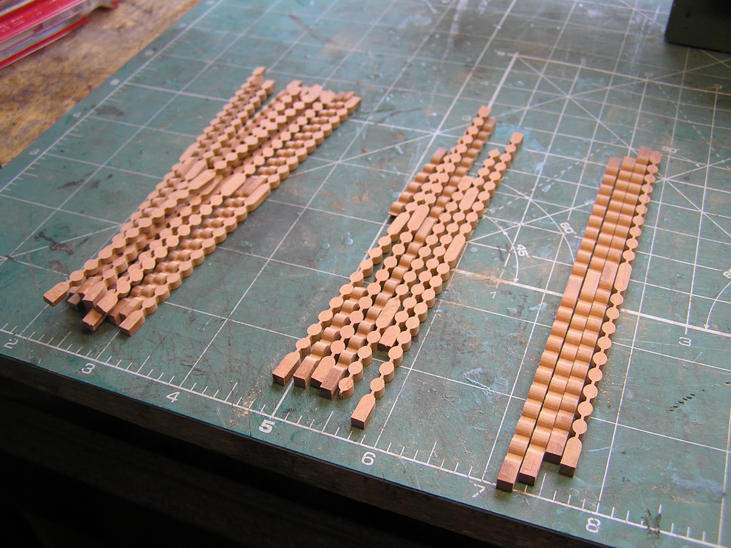

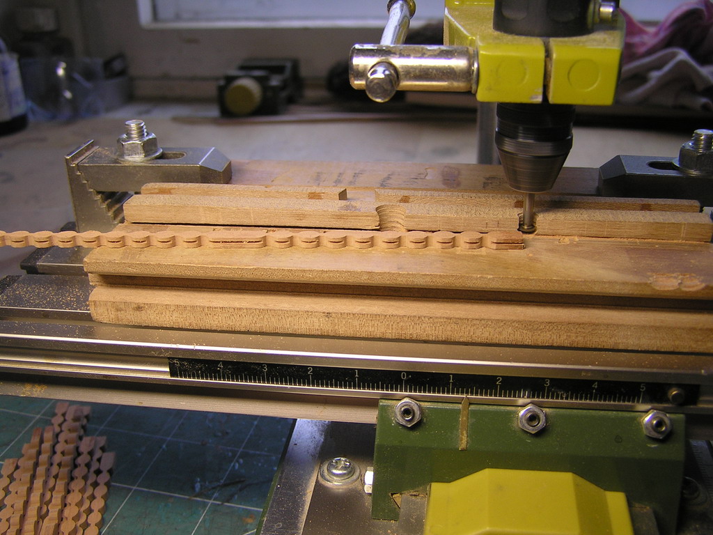

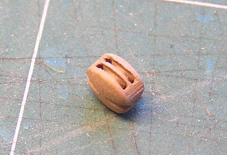

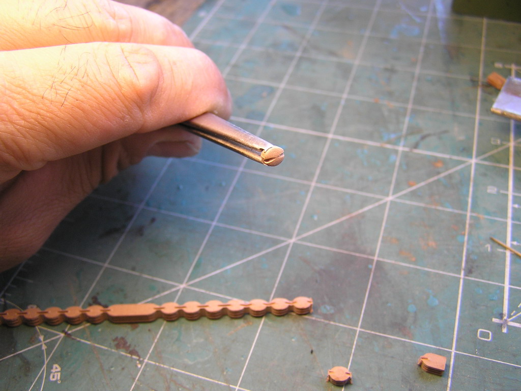

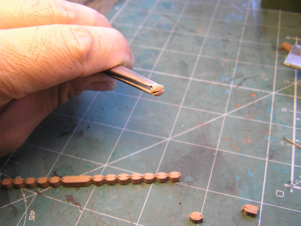

Изготовление блоков. Как я уже говорил, идея не моя, но в технологии есть некоторые отличия.

#411 Сообщение Dmitry Shevelev »

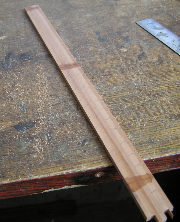

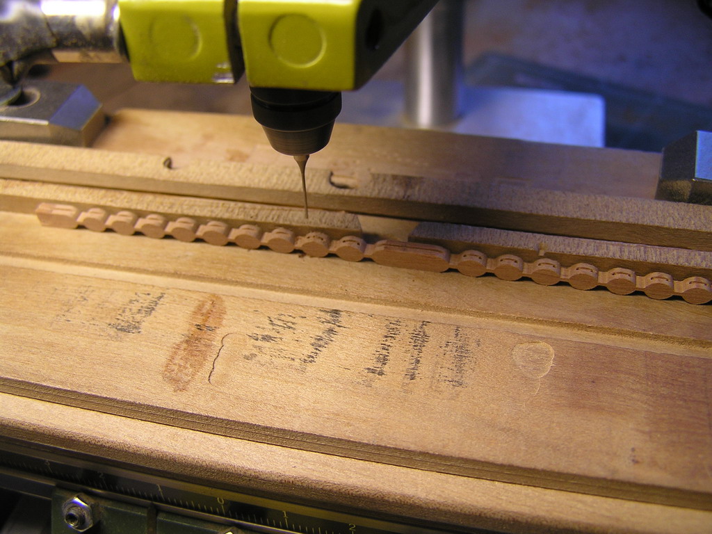

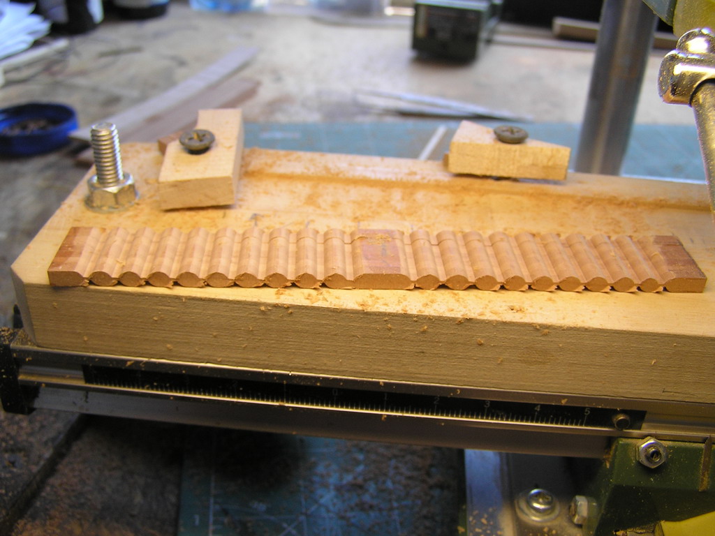

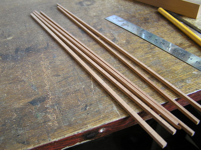

Продолжение. Блоки это расходный материал, поэтому я не делаю их на конкретную модель. Их удобнее делать большими сериями. На снимках показан процесс изготовления заготовок на 432 блока длиной 4мм. Большая часть их уйдет на следующие модели. Одновременно в пачке есть заготовки одно, двух, трехшкивных блоков.

egen писал(а):Дмитрий, есть ли отличия для изготовления блоков в меньшем масштабе? Для 74пуш-ка они так же были сделаны?
Отличий нет. Самые маленькие блоки я делал 1,6мм.

Если я правильно понял. Блоки делаются большой партией под один масштаб? Если вы их будете использовать на других моделях.

#414 Сообщение Dmitry Shevelev »
Блоки делаются под толщину нитки. На снимках блок под нитку 0,5.Если на другой модели будет трос 0,5 я поставлю этот блок, независимо от масштаба.

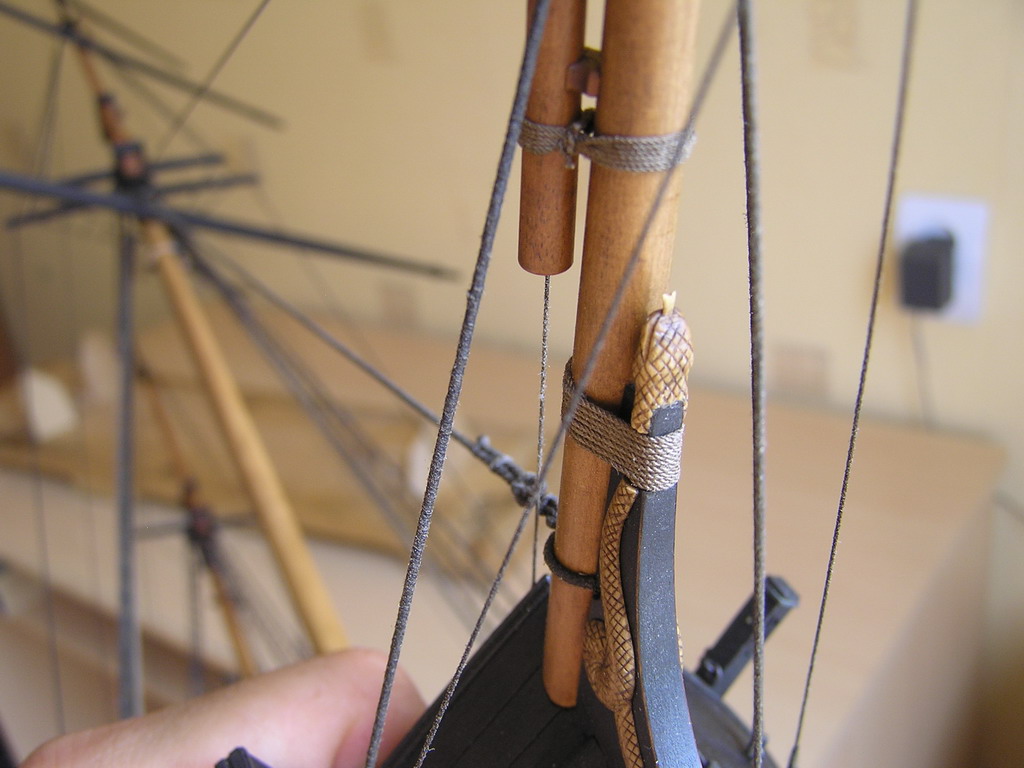

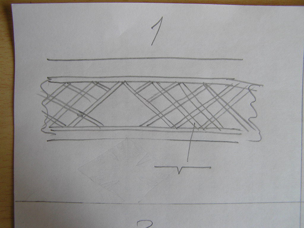

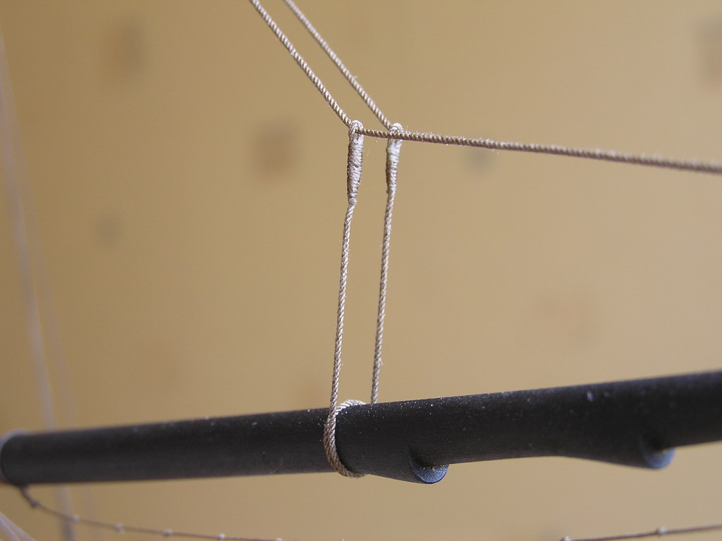

#415 Сообщение Dmitry Shevelev »

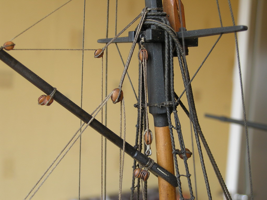

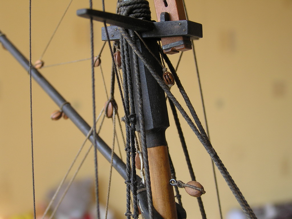

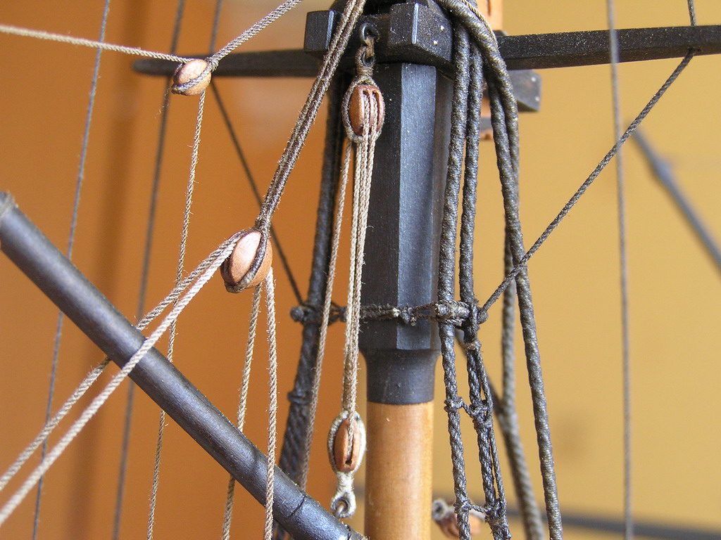

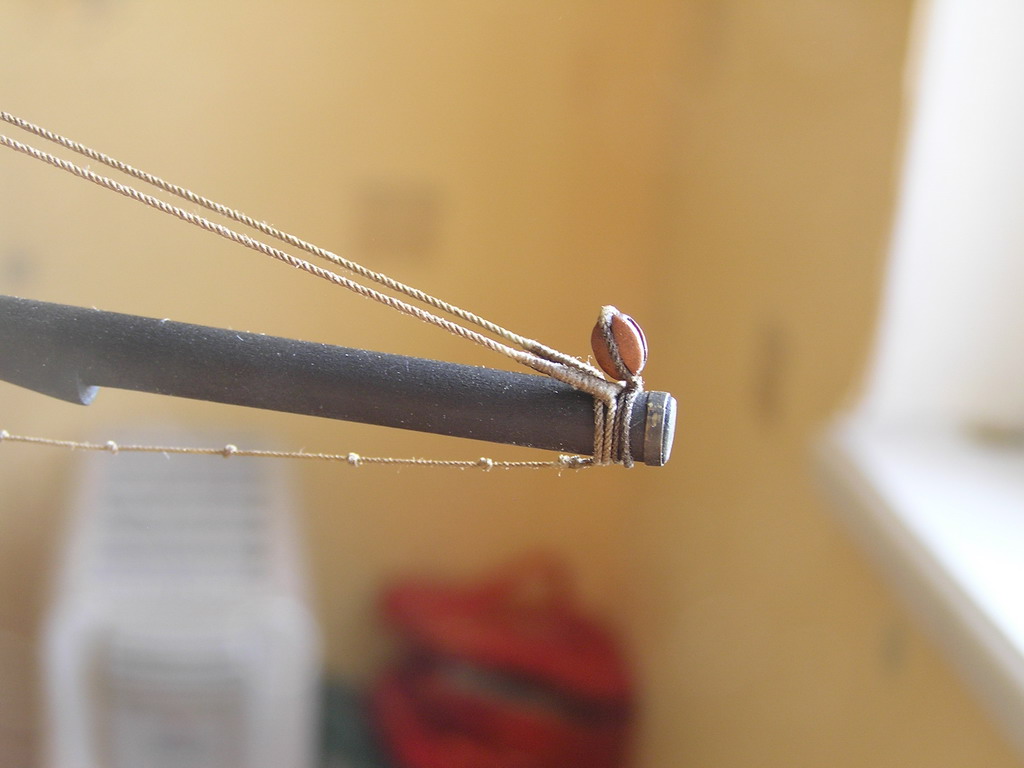

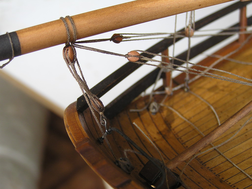

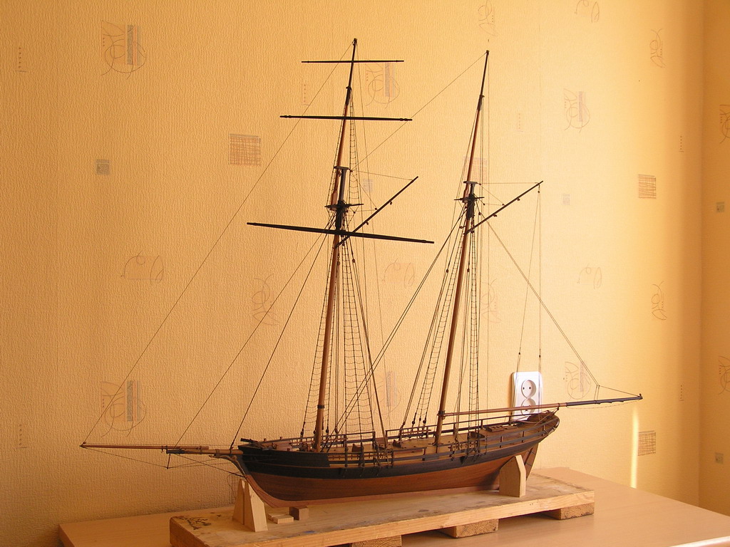

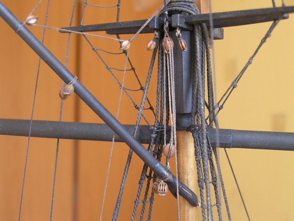

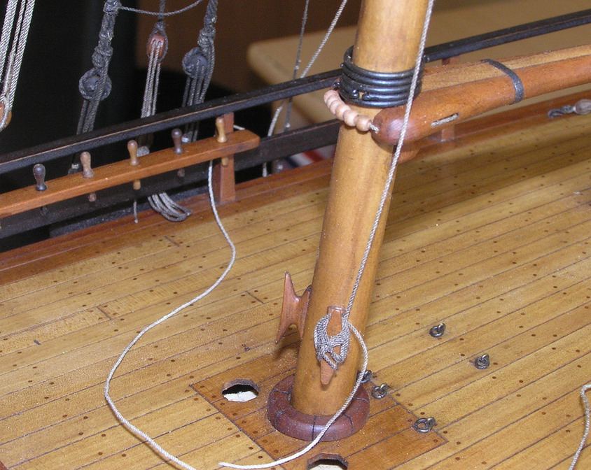

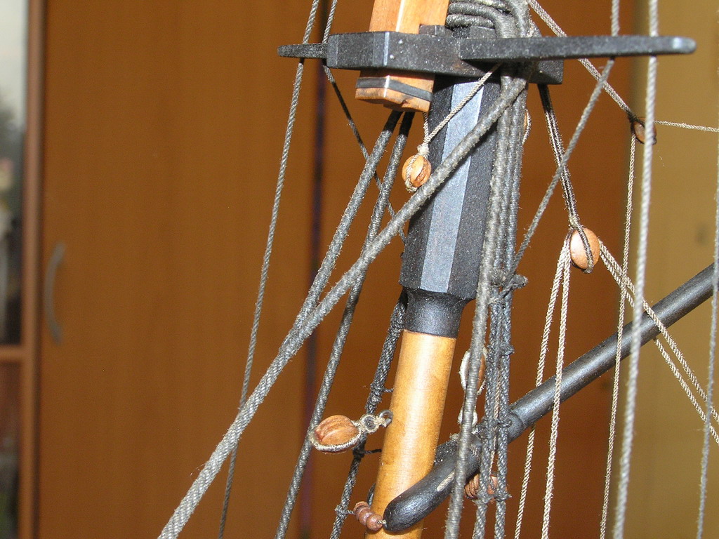

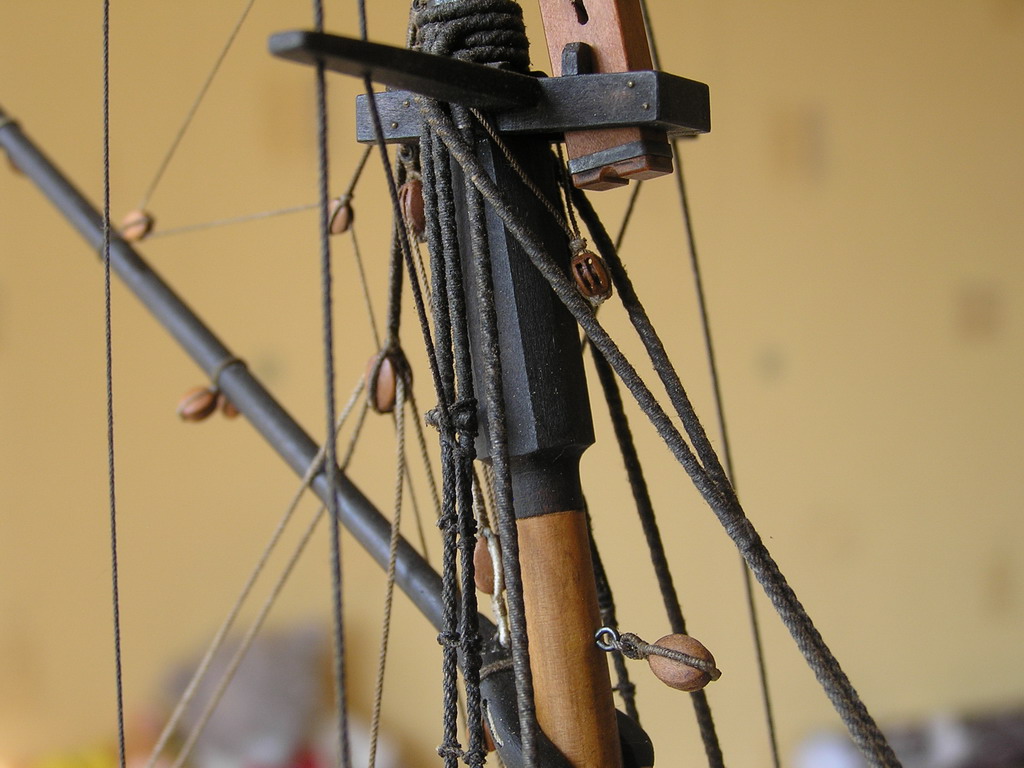

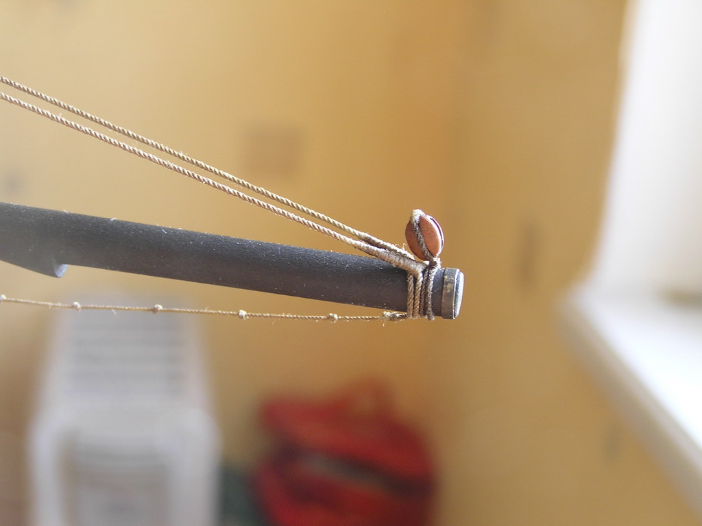

По просьбе Владимира(turbo23), который сейчас тянет такелаж выкладываю ввязку блоков. Также голова змеи для Евгения. Общие планы пока дать не могу. В моей комнате лучшие условия съемки - рассеяный мягкий свет, то есть небольшая облачность.
Последний раз редактировалось Dmitry Shevelev Сб июл 17, 2010 23:02, всего редактировалось 2 раза.
Сообщения: 2619
Откуда: Н.Новгород. Автозавод
Поблагодарили: 839 раз
Re: La Jacinthe Лё Жасин. Масштаб 1:36
#416 Сообщение Dmitry Shevelev »
Еще:
Последний раз редактировалось Dmitry Shevelev Вс июл 18, 2010 7:40, всего редактировалось 1 раз.

Я не считал пока. Заготовки есть на все типоразмеры блоков с запасом. Всего 4 , под трос 0,4; 0,5; 0,6; 0,65.
