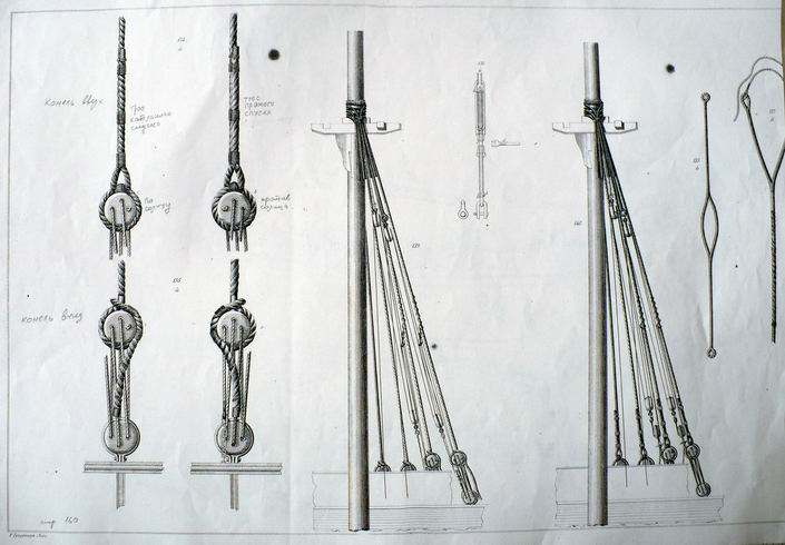

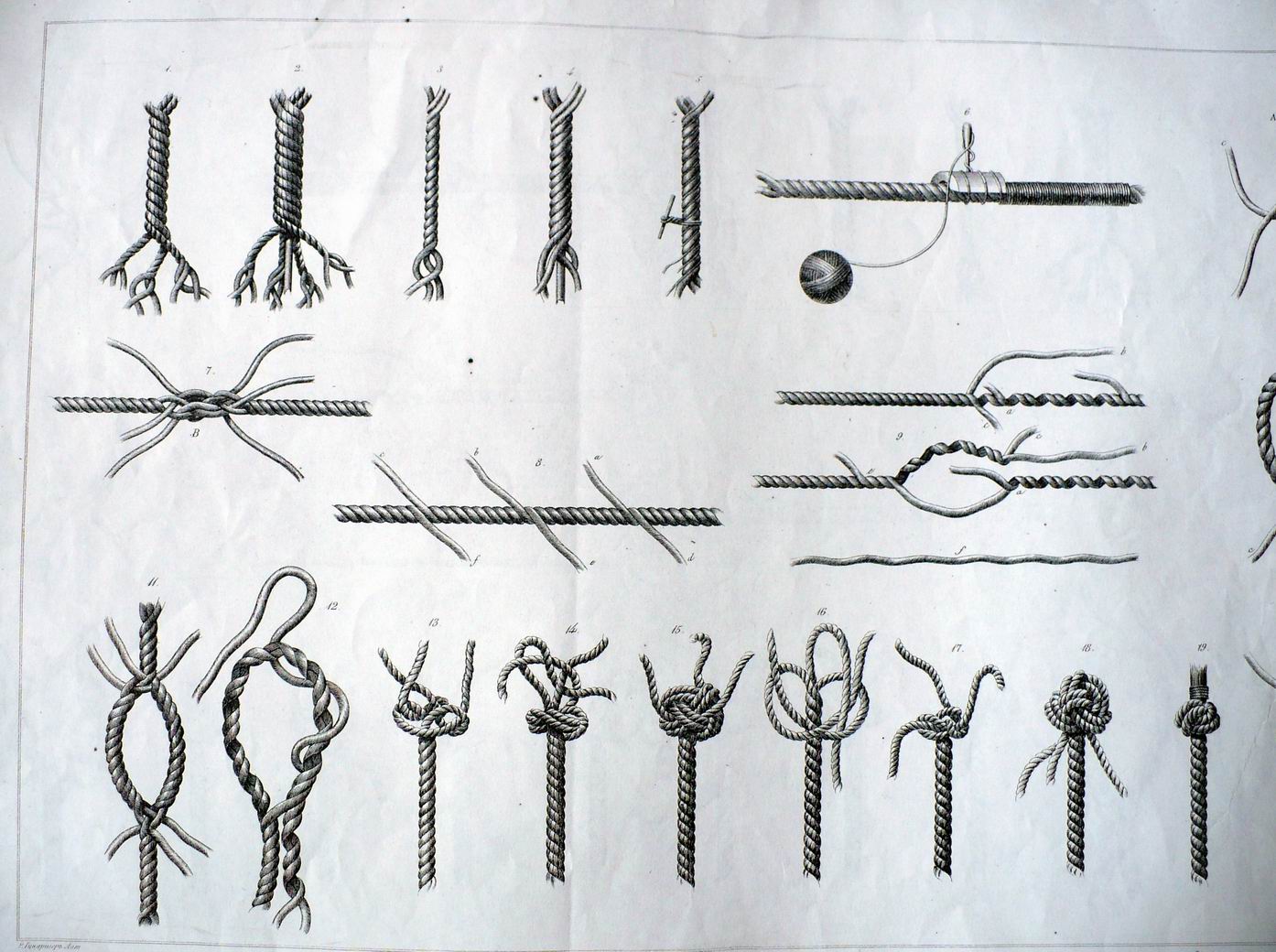

Партайгеноссе vikov ! Слышал, что ванты и штаги (про стальные молчу) были именно 4-х прядные, что думает ув.Партайгеноссе по сему поводу? А фордуны?.......в рейсе обшивку накатывал, ещё не всё разрезал :D :D
vikov
Сообщения: 89
Зарегистрирован: Сб янв 20, 2007 1:34
Откуда: г.Севастополь
Re: Первый корабль Cutty Sark
#36 Сообщение vikov »

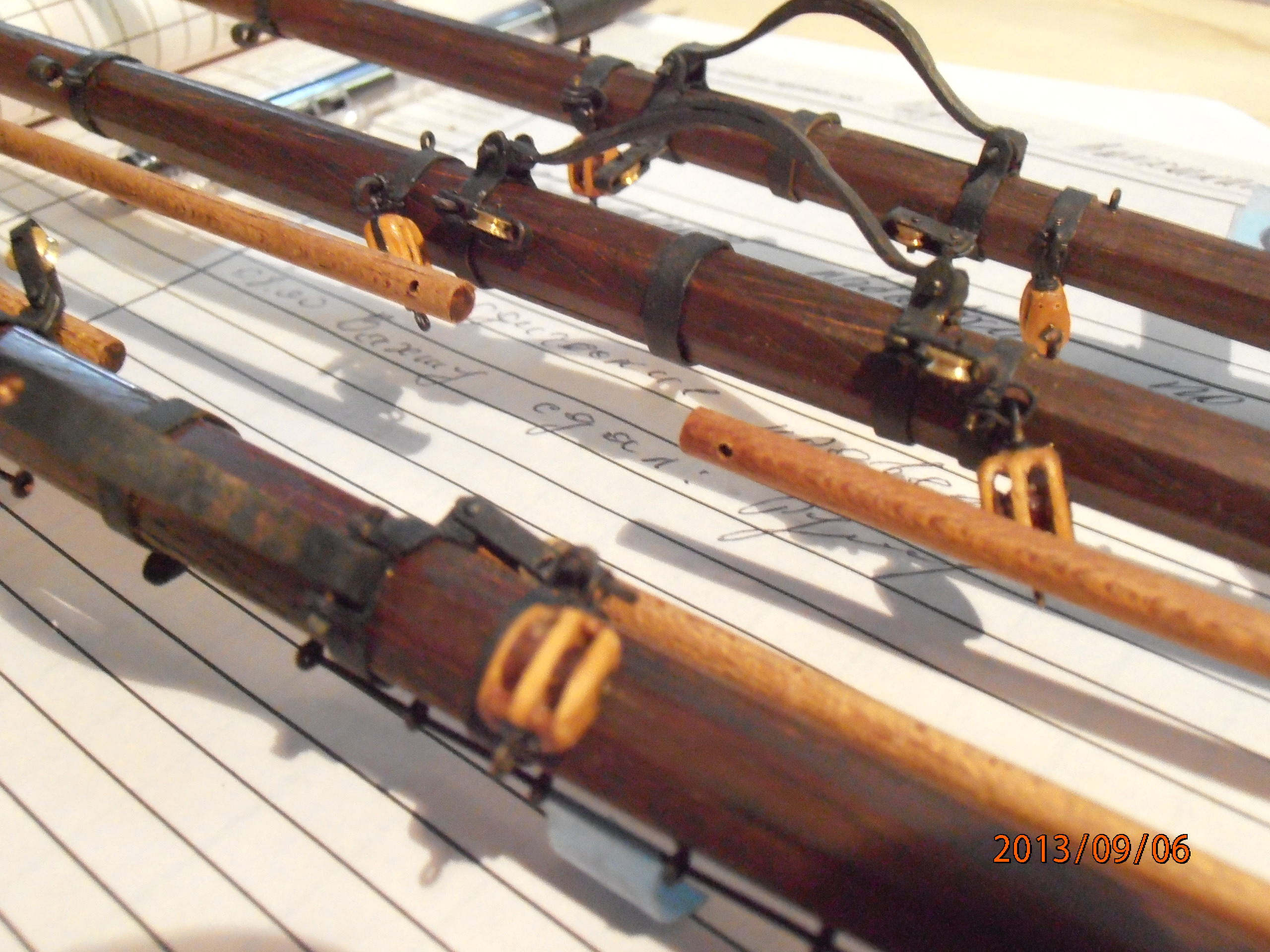

AKASAKA писал(а):Партайгеноссе vikov ! Слышал, что ванты и штаги (про стальные молчу) были именно 4-х прядные, что думает ув.Партайгеноссе по сему поводу? А фордуны?.......в рейсе обшивку накатывал, ещё не всё разрезал :D :D
У товарища Глотова именно так (1816г). Весь стоящий такелаж., а также шкоты и галсы нижних парусов.
А у товарища Посъета (середина 19века) см. ниже:

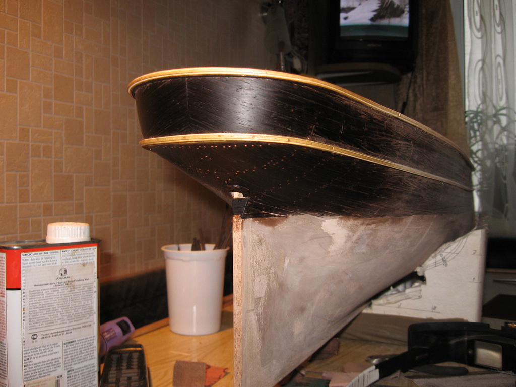

#40 Сообщение sergor »

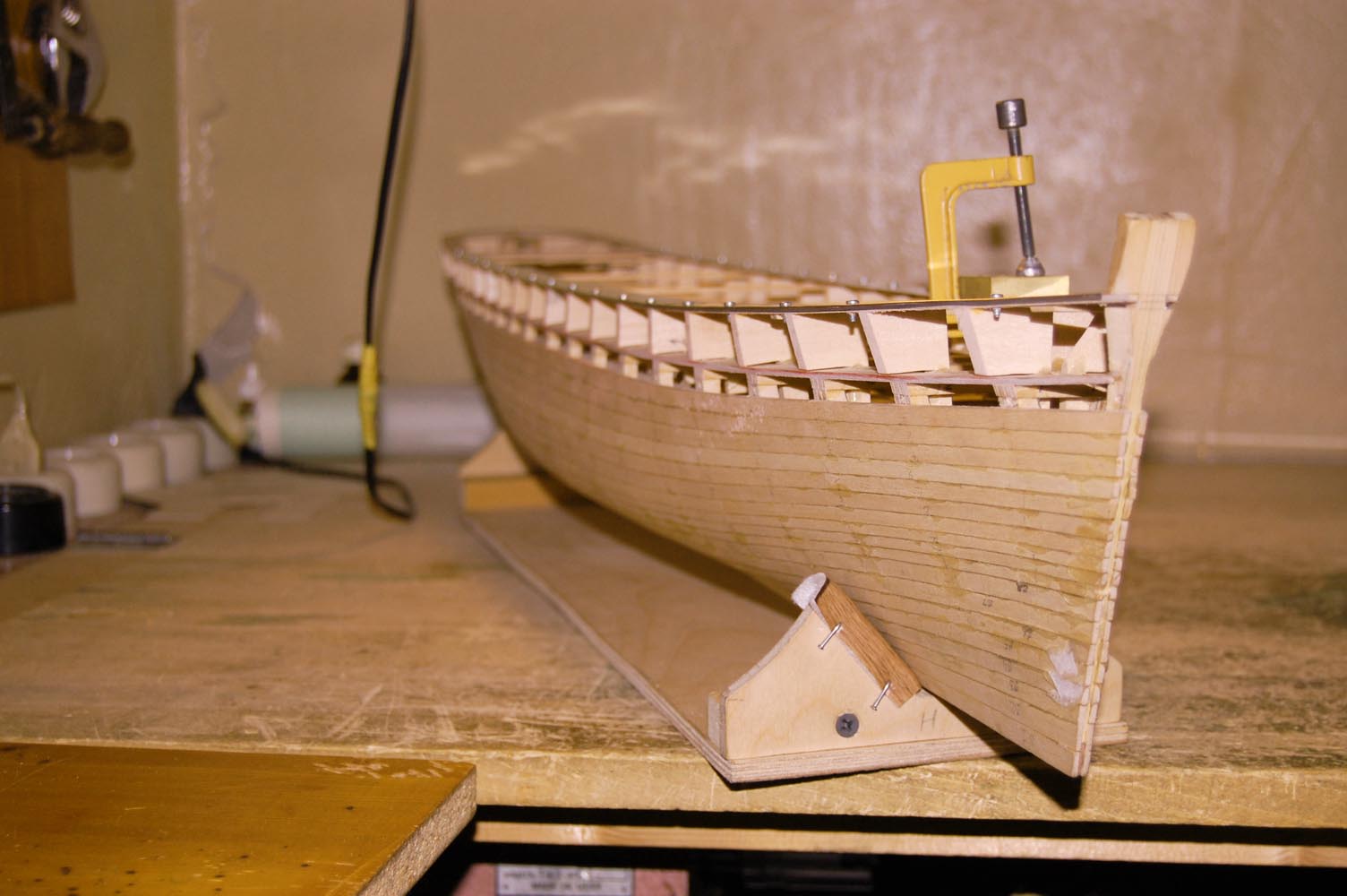

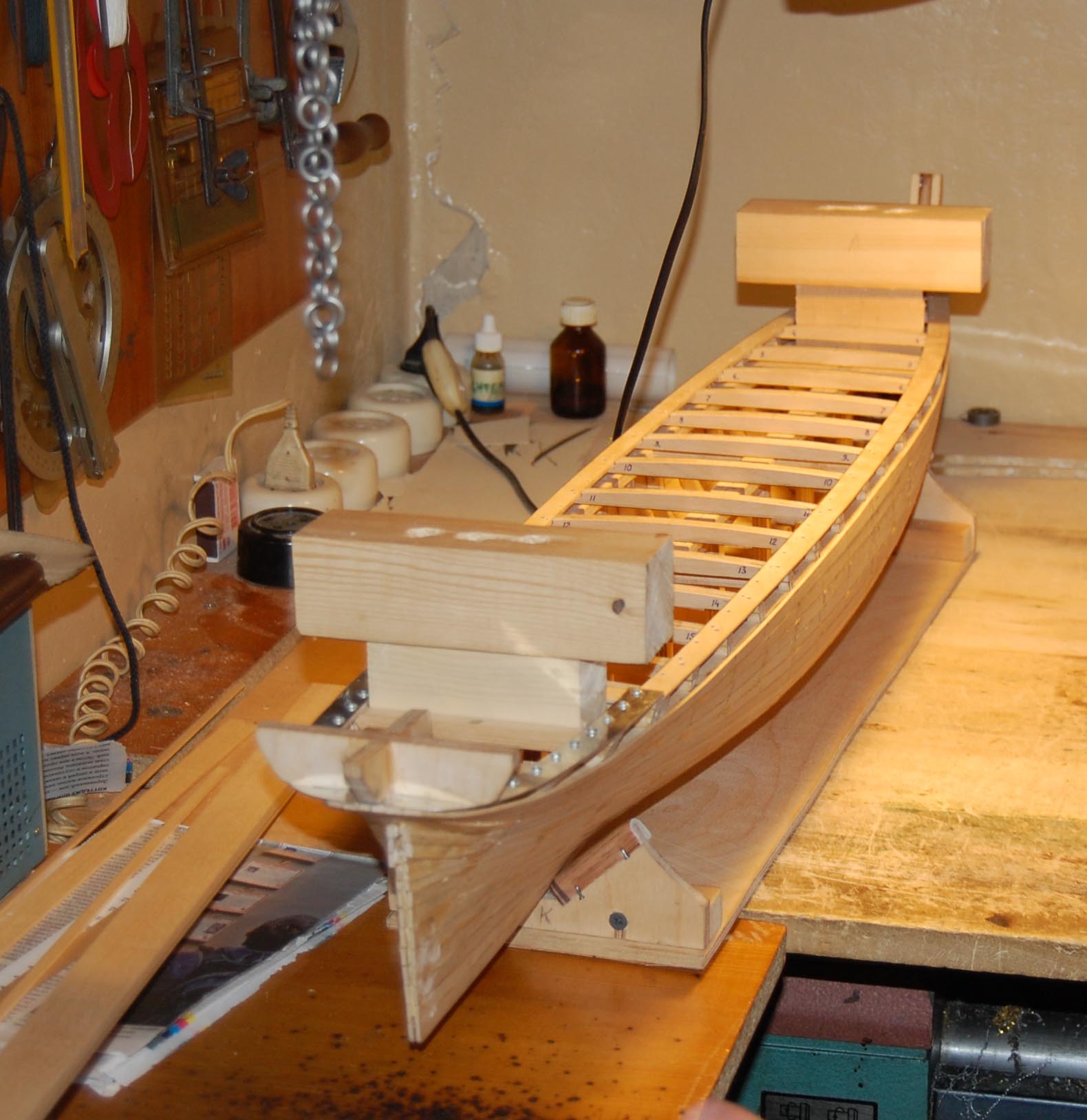

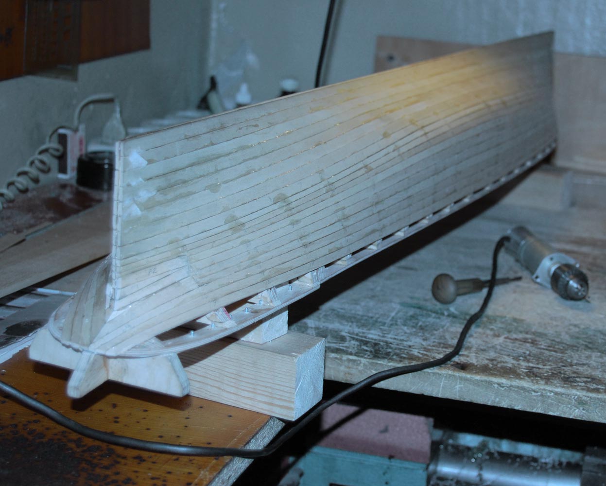

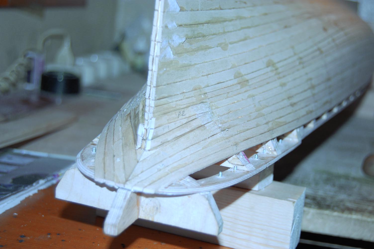

Черновая обшивка из липы в целом закончена. Последние доски будут положены только после того, как будет спаян, полностью оборудован и установлен на место металлический фальшборт, так как посследняя доска ложится на его нижний край.
А кто не любит вклеивать бобышки внутрь оконечностей, будет наклеивать их снаружи!
sergor
Сообщения: 19
Зарегистрирован: Сб окт 18, 2014 1:31

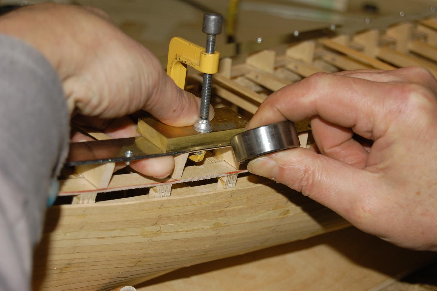

#41 Сообщение sergor »
Понатыкал кругом что-то типа временных топтимберсов. Приклеил на них сверху рамку из двухмиллиметровой фанеры по всему периметру, а к ней привернул полоски лужёной жести толщиной 0,2 мм, которые будут подложкой для релинга. Чуток даже стало жалко, что всё это деревянное хозяйство впоследствии будет выломано и выброшено. А дальше началось истребление зайцев посредством обыкновенного подшипника, то есть отбортовка этих полос. Во-первых, подложка релинга становится более жёсткой; во-вторых, отбортовка будет свисать под релингом, прилегая к фальшборту и имитируя уголок; в-третьих, так как угол имеет радиус кривизны, пайку с фальшбортом будет провести гораздо легче, тупо заполнив припоем получившуюся канавку; в-четвёртых, место пайки закроется самим релингом; в-пятых, осадка металла при прокатывании подшипником происходит автоматически (при условии, что полоса плотно прижата сверху металлическим бруском). Похоже, зайцев в лесу не осталось...
На отбортовку с перекурами и чаепитиями затратил пару часов, сделав её за два прохода по всей длине. Зато подготовка к ней заняла несколько дней...

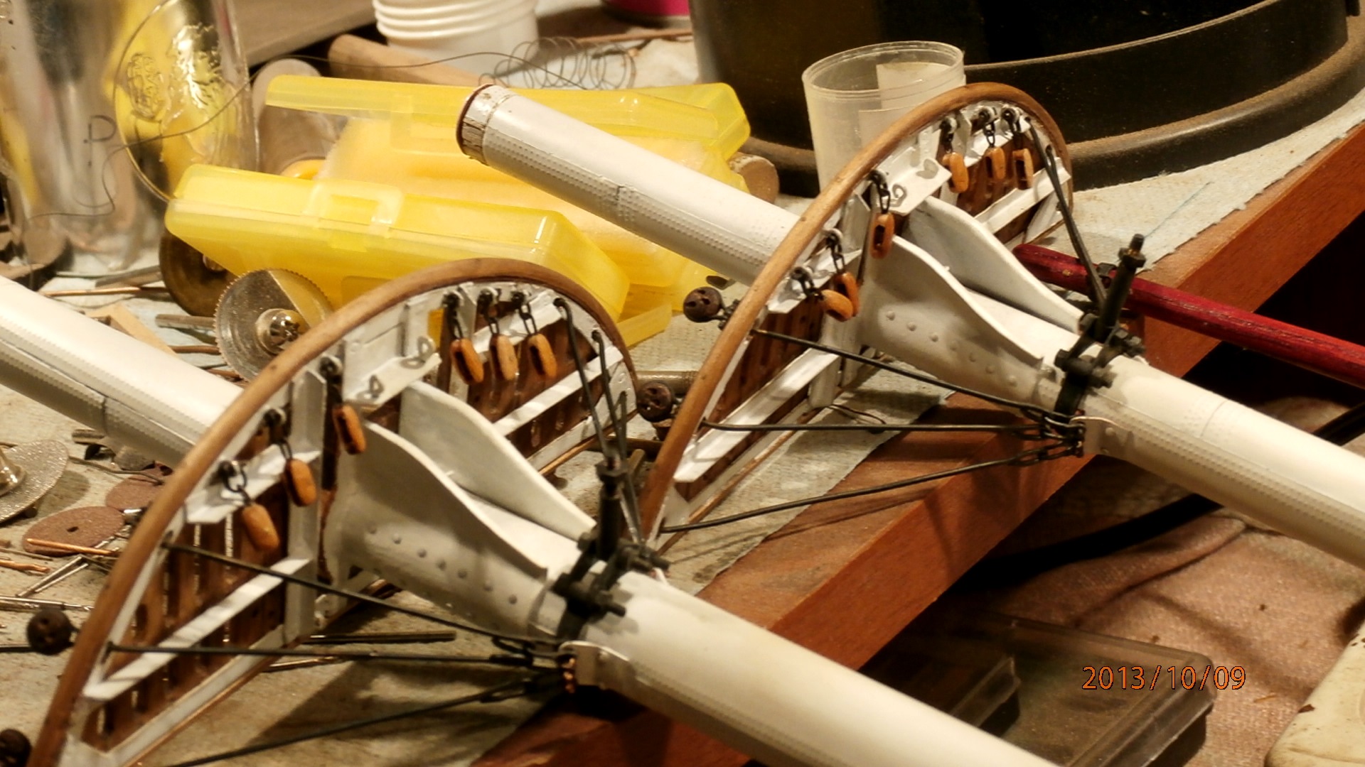

#44 Сообщение AKASAKA »
vikov писал(а): Сб апр 09, 2011 17:12
AKASAKA писал(а):... и не врубаюсь, честно говоря, почему чайный клипер считается сложнее других моделей...правда инфы по ним мало :D
Да не сложнея, скажем ЛК или фрегата, а просто сложный, в том числе и по такелажу, партайгеноссе AKASAKA сан :D
Одна мачта в м1:50 из сотен деталек може состоять
...не считал, но похоже, ты прав.
