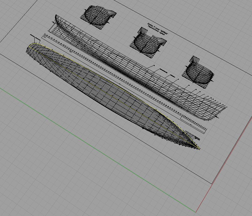

В основе теоретический чертёж за авторством Алексея Логинова

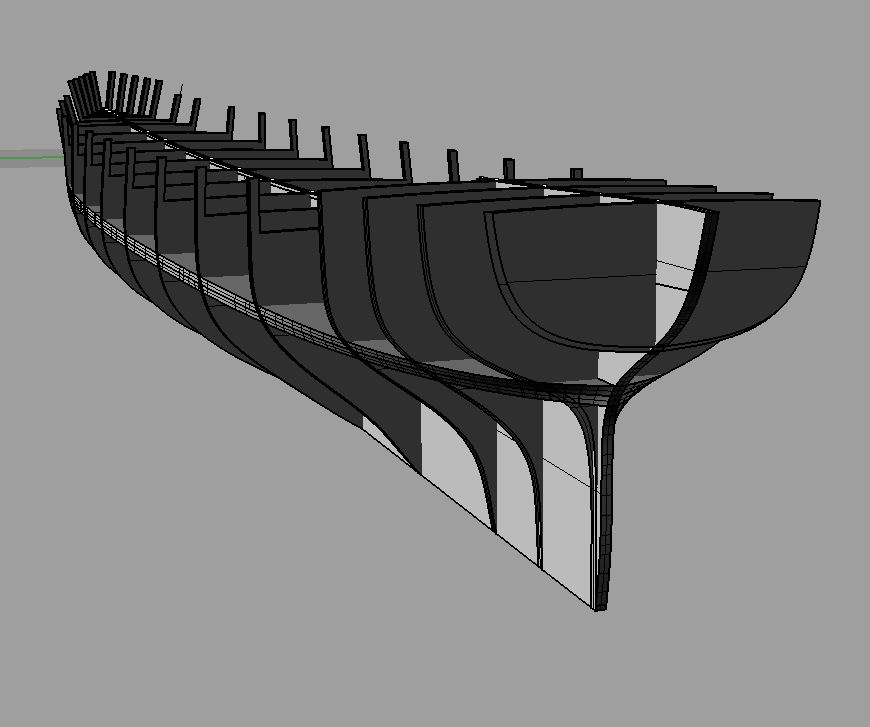

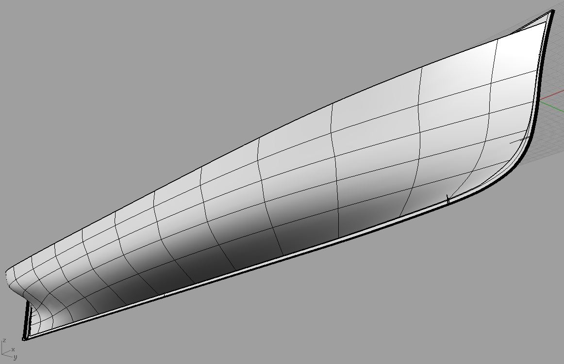

Пользуясь уроками по Рино от С. Г. Петухова вначале сделал "шкурку"
а затем нарезал шпангоутов

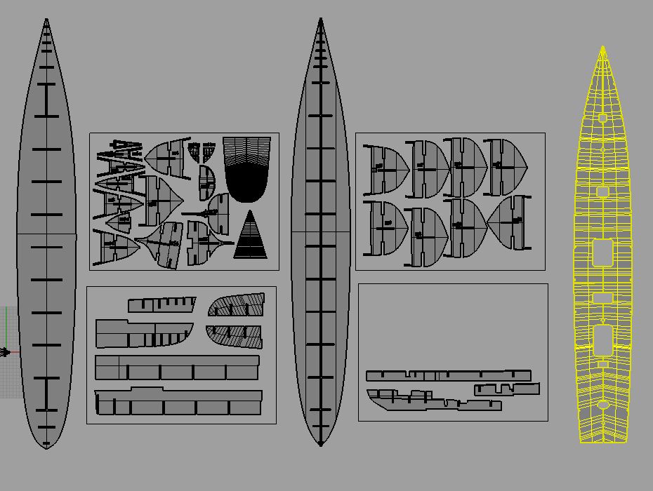

Подготовил элементы каркаса к печати:
Распечатал каркас и наклеил на 2-х мм картон:
