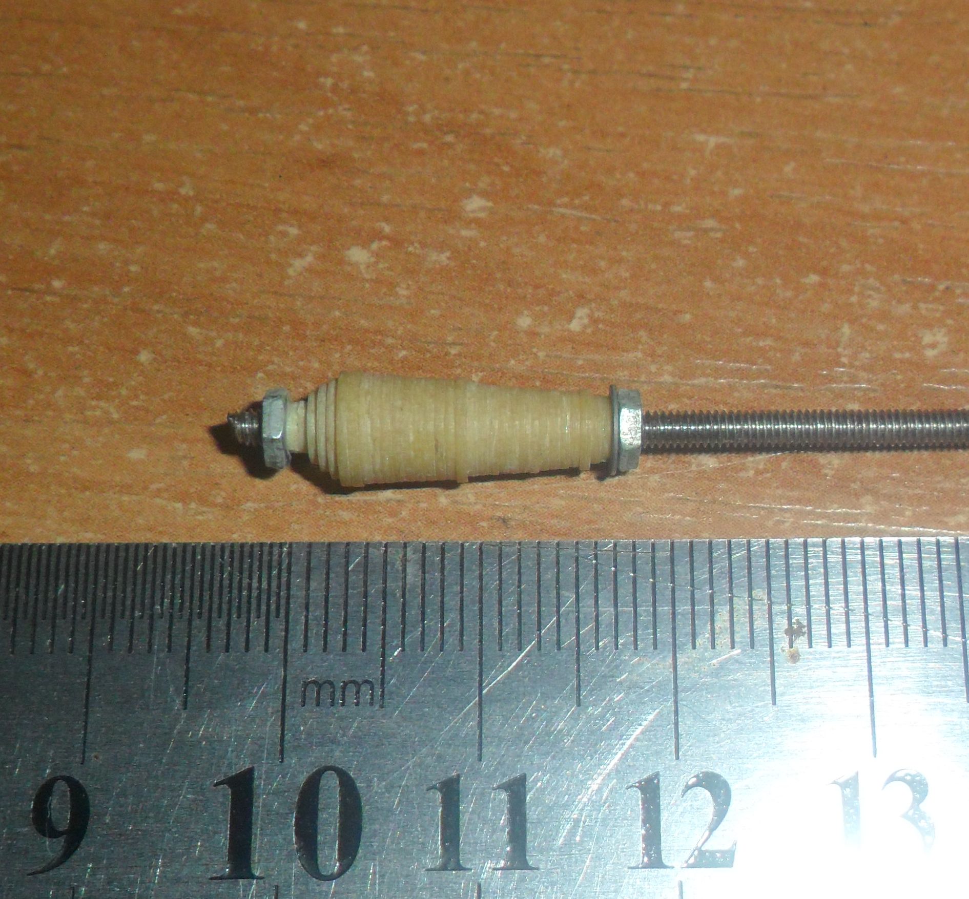

Пока воюю с корпусом, решил заняться пушками корабля. Решил их выливать из эпокситной смолы, но нужна мастер модель. Мои хождения по токарям не увенчались успехом, все отказались из-за малых размеров. Я долго думал и решил выполнить мастер модель из стеклотекстолита. Для этого подготовил 3Д модель в Рино.
Потом порезал её на пятачки.
Создам файл фрезеровки, материал текстолит 0,5мм, нанизаю на болт М2 и готово.
Фото готовой коронады вечером.
С ув. Виктор.

kvi69 писал(а):Пока воюю с корпусом, решил заняться пушками корабля. Решил их выливать из эпокситной смолы, но нужна мастер модель. Мои хождения по токарям не увенчались успехом, все отказались из-за малых размеров.
А если не секрет, какой длины получились? Столкнулся просто с той же проблемой, но у меня масштаб чуть побольше, 1:60, и то <3 см в длину. Вот и думаю - или я что-то путаю, или действительно такие микроскопические они.

#15 Сообщение kvi69 »
KorsaR1990 писал(а):А если не секрет, какой длины получились?
Не секрет, даю фото.
