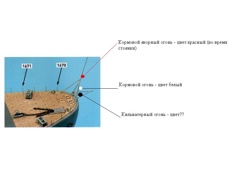

В теме "Постройка, сборка, стапель и др." озвучивался вопрос, связанный с размещением на бисмарке ходовых огней.В частности, golem писал про стандартное расположение огней на военных кораблях :
http://shipmodeling.ru/phpbb/viewtopic. ... start=1170" target="_blank" target="_blank
Огней там много конечно....
Есть-ли знающие Люди, которые могут определить (или предположить) точное размещение огней на корпусе Бисмарка, и в частности, где их лучше разместить на модельке?
Лично для меня, это было-бы очень полезно. :roll:

Сергей Сергеевич , а схемка размещения огней из 27-го номера ( стр .81 ) не подойдёт ? Там , вроде бы всё довольно понятно и доходчиво изображено .

По схеме я понял только это:

Сергей Сергеевич писал(а):По схеме я понял только это:
Якорные огни - белого цвета.
Построено - 39ft Trawler-cruiser Р0043МЮ 1/1

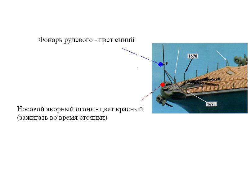

Цитата со стр. 81:
"Во время стоянки на якоре зажигались красный носовой и кормовой якорные огни, расположенные на кормовом и носовом флагштоках"
что-бы это значило :? может передний красный, а задний белый?

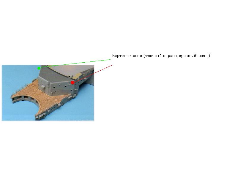

Как я понял ,якорные огни и носовой и кормовой - красные .
И ещё бортовые огни дублировались огнями на концах крыльев раскладного мостика .
А кильватерный огонь , судя по схеме , выложенной golem-ом в соседней теме - белый .

BS писал(а):Как я понял ,якорные огни и носовой и кормовой - красные .
Честно говоря, фраза про цвет якорных огней не очень понятно построена.
А на модели крылья мостика разложены?

У Амати вариант с разложенными . А сам можешь сделать как захочешь .

Тогда нужно дублировать :D

Сергей Сергеевич писал(а): Цитата со стр. 81:
Якорные (стояночные) огни всегда были БЕЛЫЕ.

Учитывайте то, какие "специалисты" все это переводили.

А какой тогда вообще был смысл ставить на корме три одинаковых белых фонаря? (кормовой, якорный и кильватерный)??

Сергей Сергеевич писал(а):А какой тогда вообще был смысл ставить на корме три одинаковых белых фонаря? (кормовой, якорный и кильватерный)??
Якорный использовался только на стоянке и освещал дугу в 360 град, кормовой освещает дугу в 135 град. и выставляется только на ходу, а при движении в строю кильватера выставляется еще и кильватерный огонь с дугой освещения всего в 10 град.
