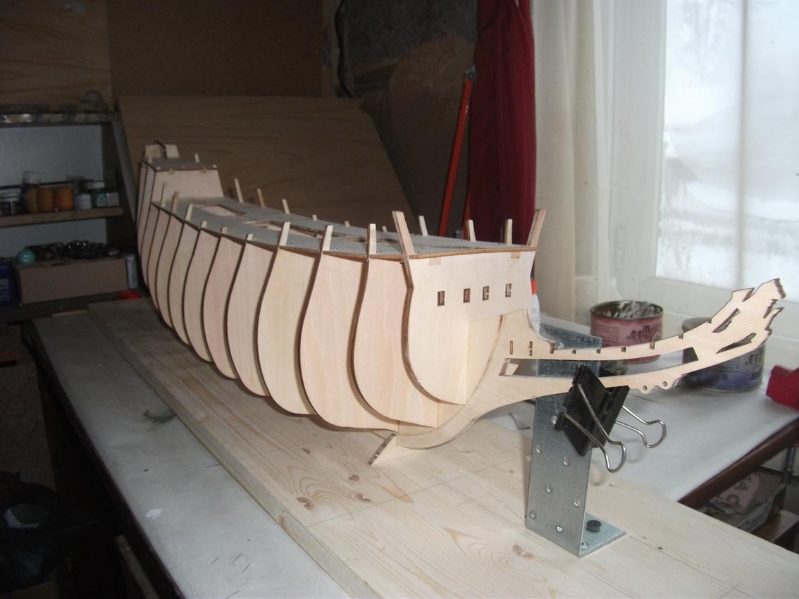

#1 Сообщение Schkiper »

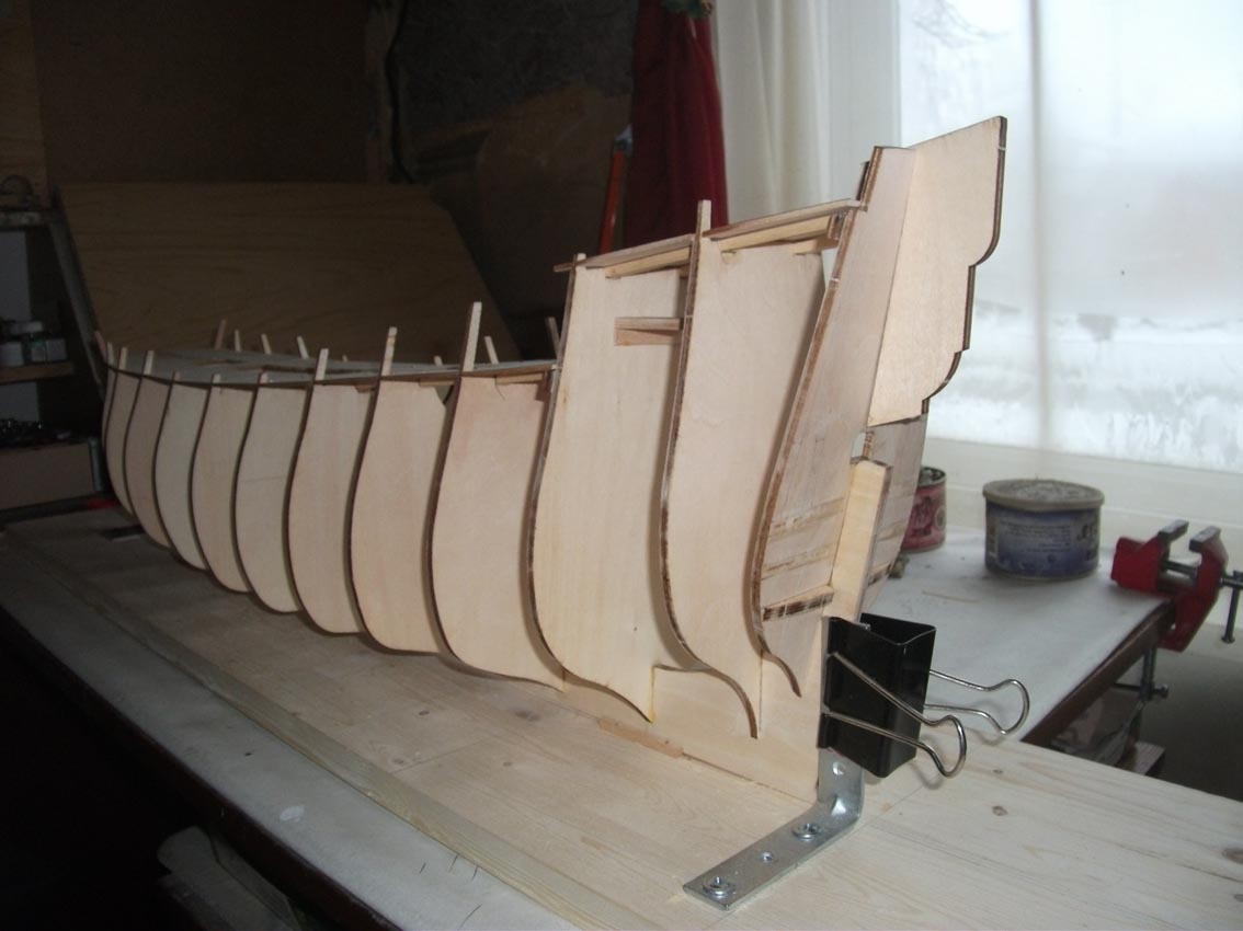

Решил выложить этапы постройки своей модели может кому-нибудь пригодится.Это первый опыт постройки парусного корабля из набора до этого собрал корпус Сан Джованни Батиста Де Агостини и собран корпус Бисмарка Ашетт. Когда выбирал модель основную роль сыграла цена,о качестве материала не думал. В принципе набор стоит своих денег, но черновая обшивка тихий ужас!!!!!Ее не пилили а щипали как дранку ножом.Во что это выльется походу посмотрим.И так начали!Из деревянного мебельного щита изготовил стапель как в инструкции и собрал киль со шпангоутами

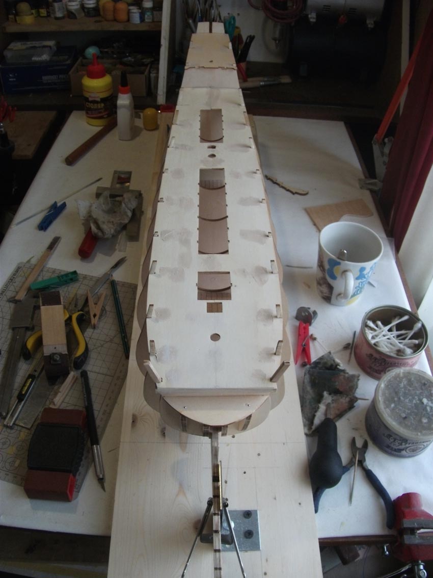

Сборка велась на моменте столяр палуба крепилась гвоздями.

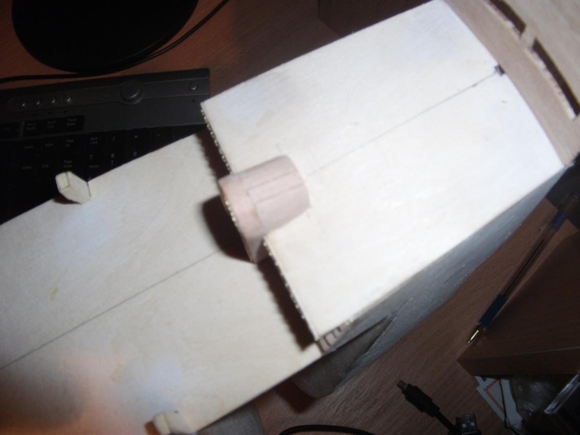

Re: Vasa от Billing Boats постройка
#6 Сообщение Schkiper »

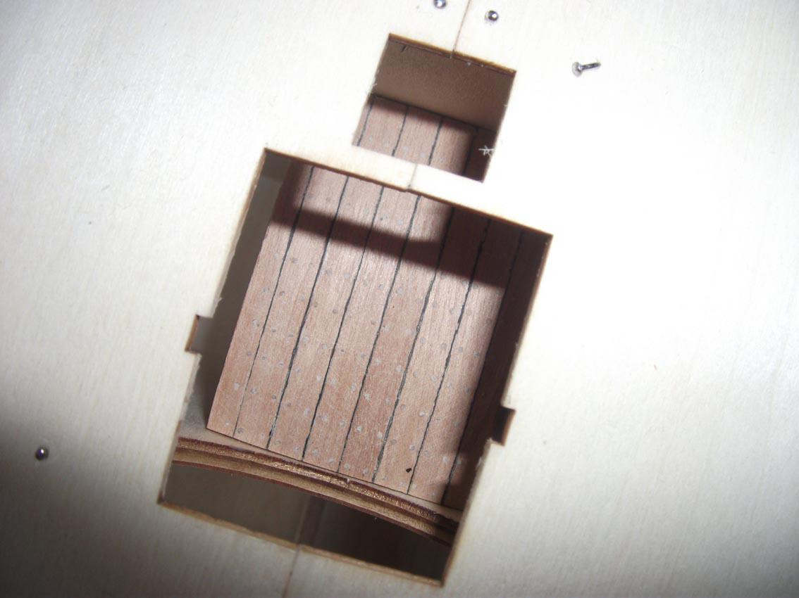

Затем гвозди были вынуты и отверствия от них заделаны шпаклевкой по дереву.

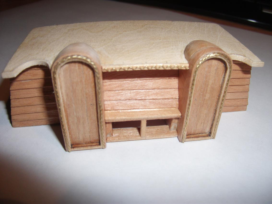

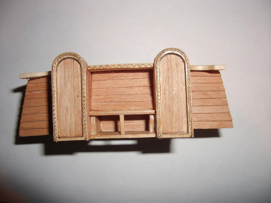

#7 Сообщение Schkiper »

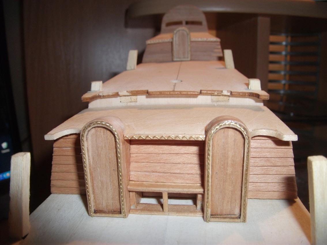

Затем сделал среднюю надстройку с тамбурами.
Schkiper
Сообщения: 339
Зарегистрирован: Чт дек 29, 2011 11:57
Благодарил (а): 3 раза
Поблагодарили: 7 раз
#8 Сообщение Schkiper »
надстройку собирал отдельно от корпуса.

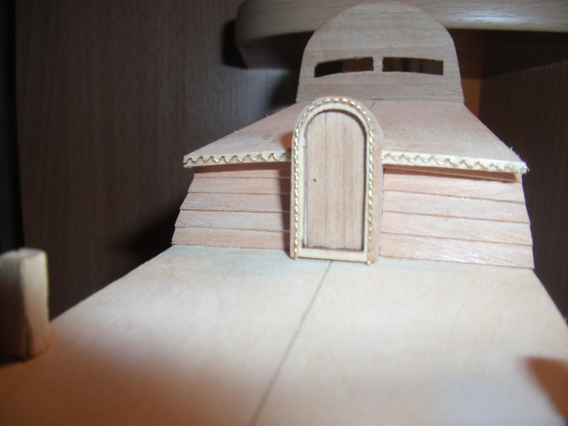

#9 Сообщение Schkiper »
Сразу сделал орнамент.

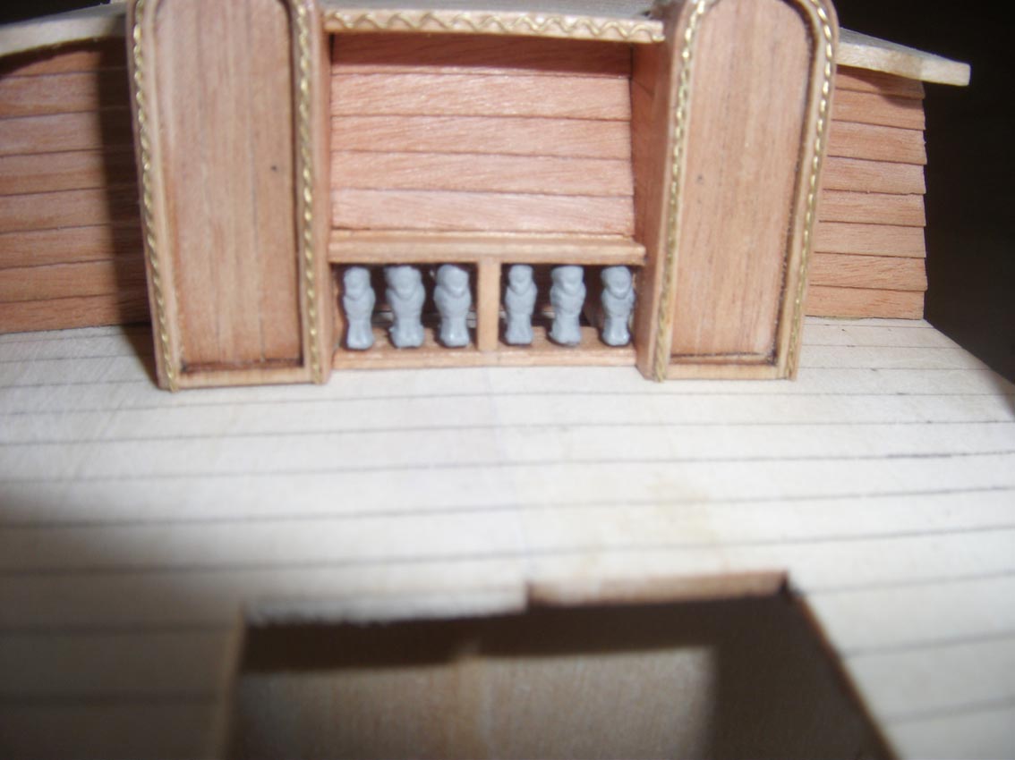

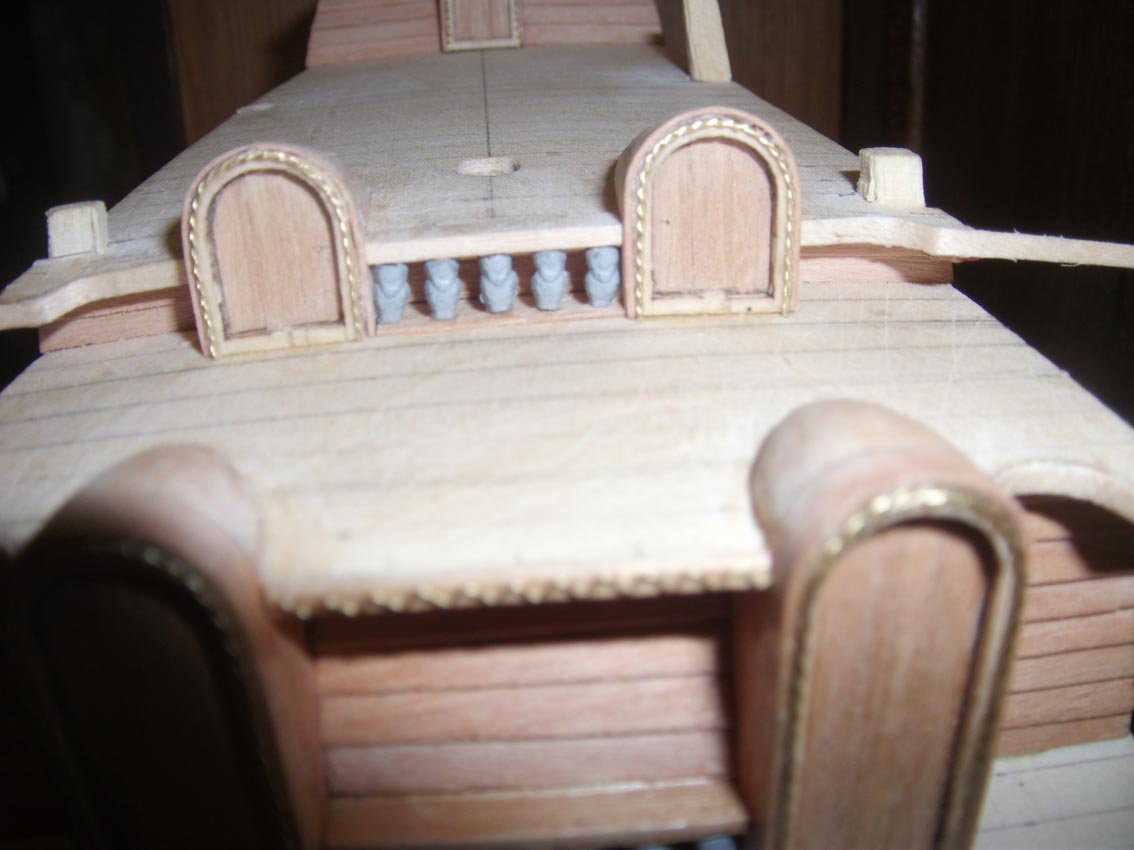

#10 Сообщение Schkiper »

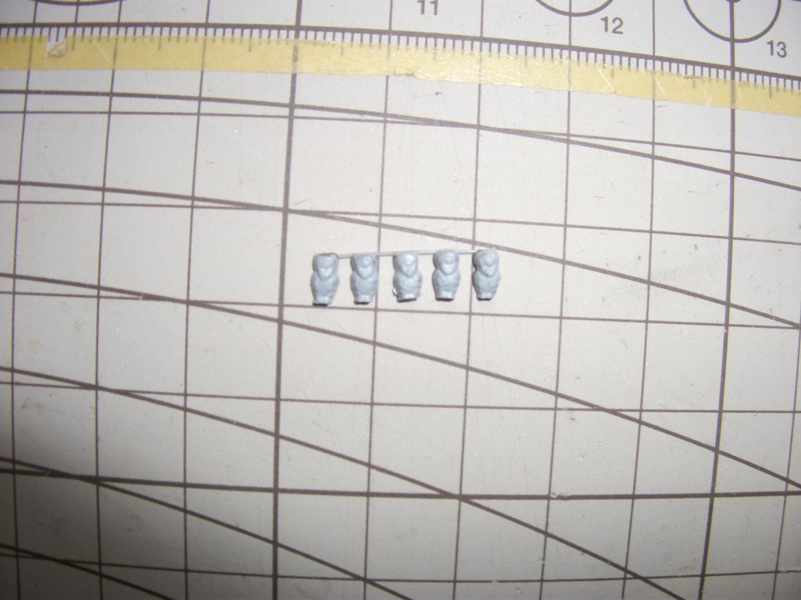

были поставлены фигурки.С ними была небольшая проблема по высоте не хотели влезать пришлось подрезать .

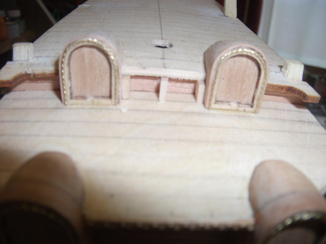

#13 Сообщение Schkiper »
Продолжаем дальше.Собрал вход во вторую от носа ннадстройку

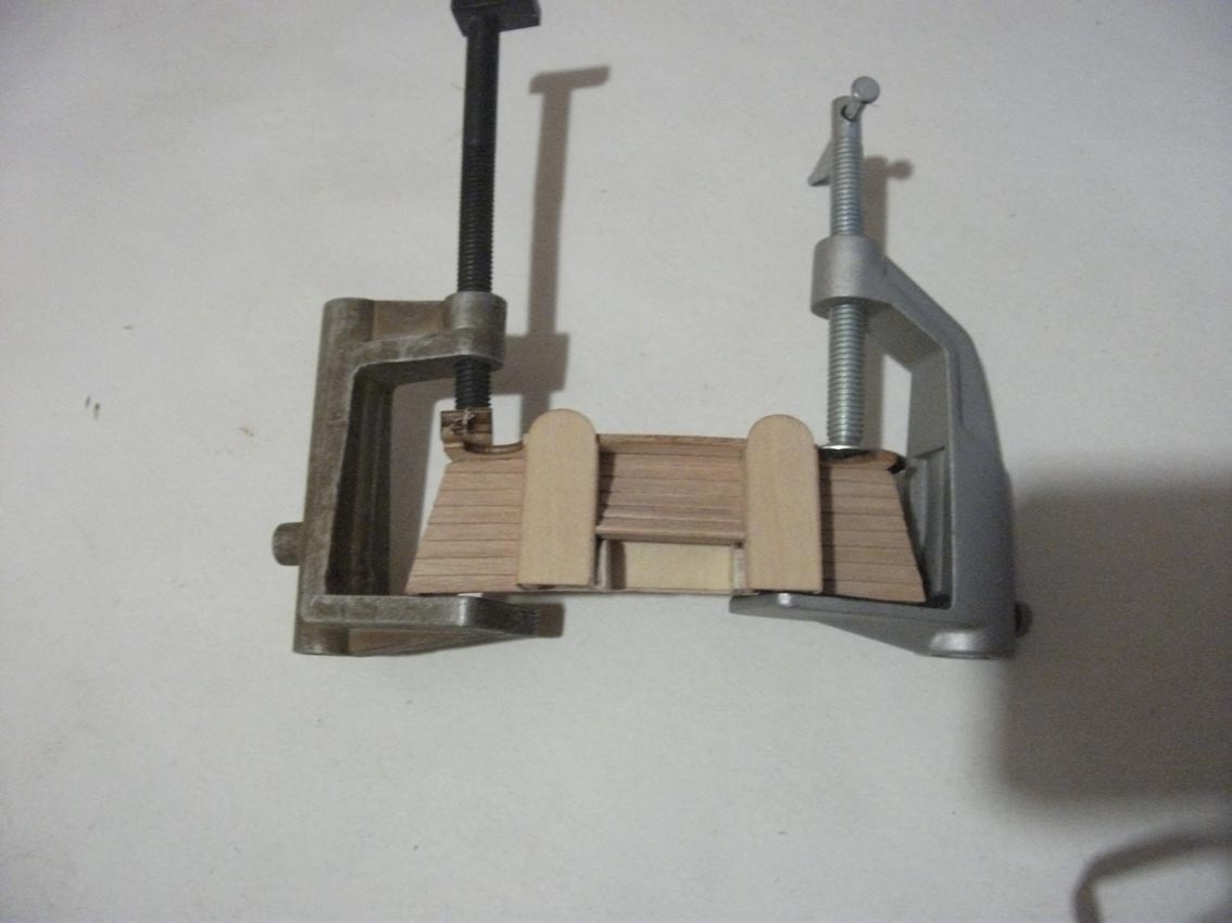

#14 Сообщение Schkiper »
Фигурки урезал по высоте склеил на тянутый литник загрунтовал и вклеил на место.

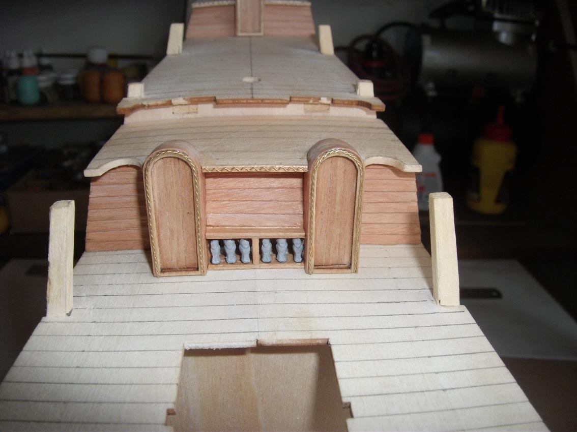

#15 Сообщение Schkiper »

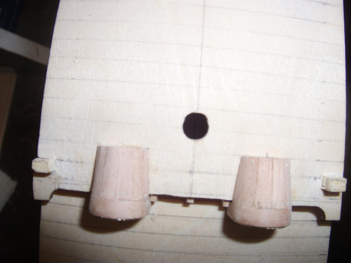

Продолжаем.Собрал кормовой сходный тамбур.
