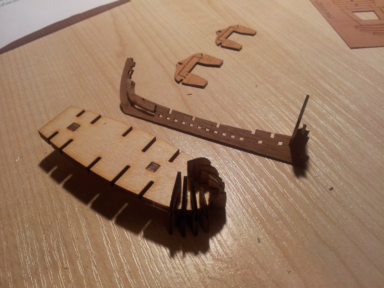

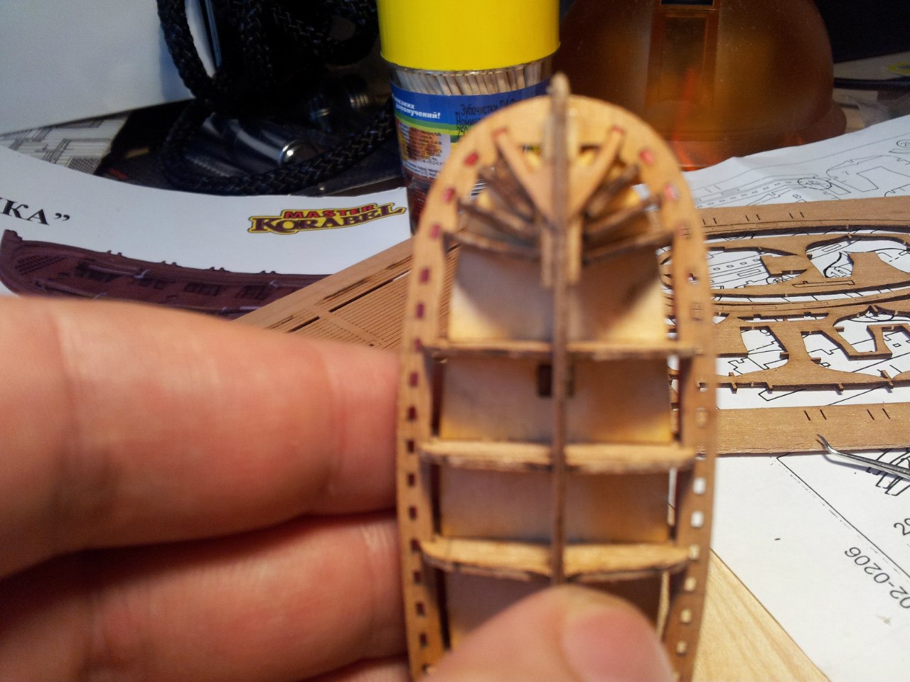

Внутри мы видим следующее.

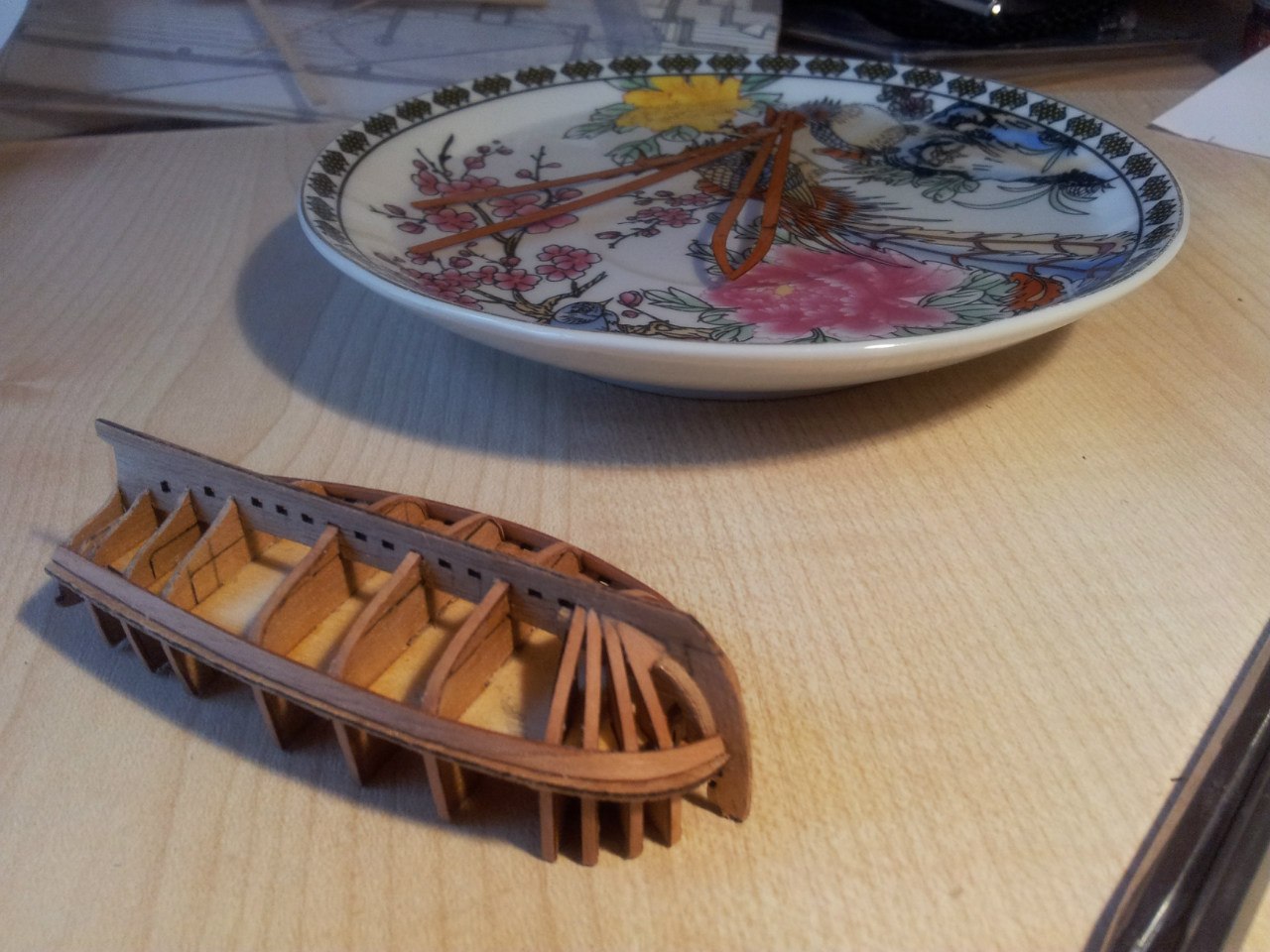

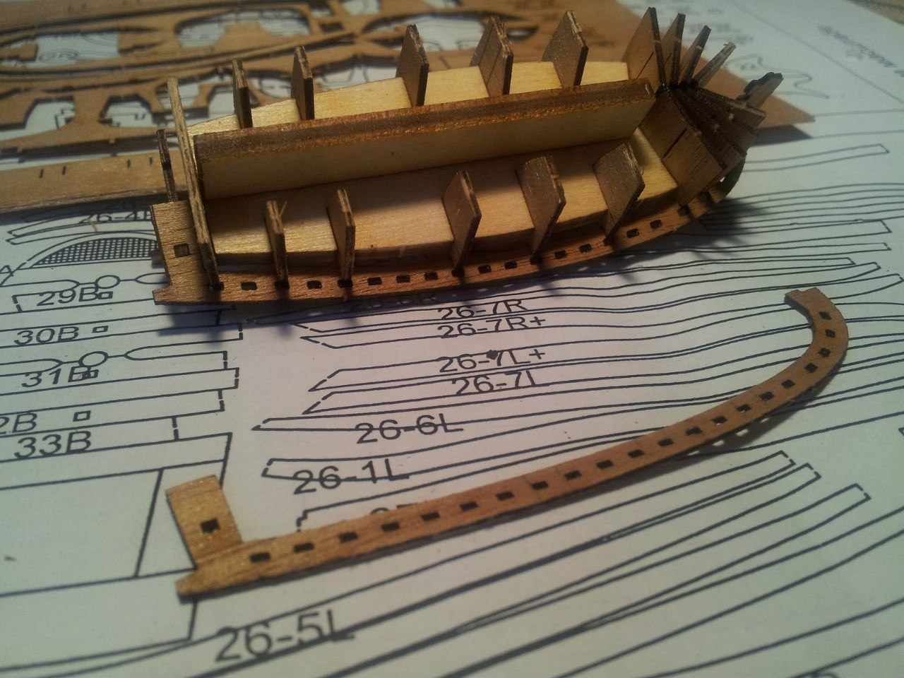

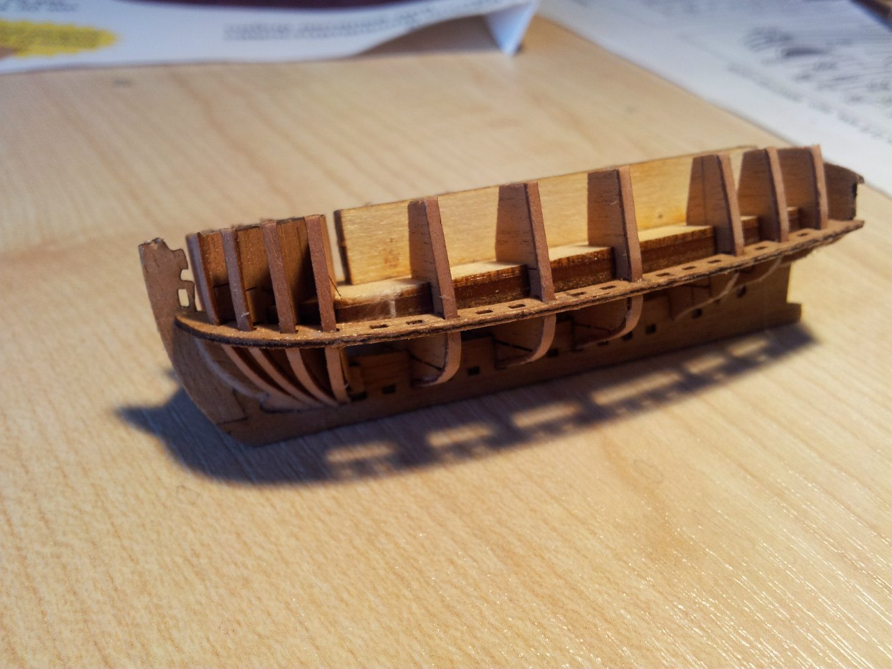

Устанавливаем поворотные шпангоуты
Киль крепим на кондуктор..
И здесь моя ошибка, приклеил шпангоуты к кондуктору. Пришлось лезвием подрезать..
VadimSPb
Сообщения: 22
Зарегистрирован: Вт дек 21, 2010 11:03
Re: Шлюпка 75 мм с веслами от Мастер-Корабел
#11 Сообщение VadimSPb »

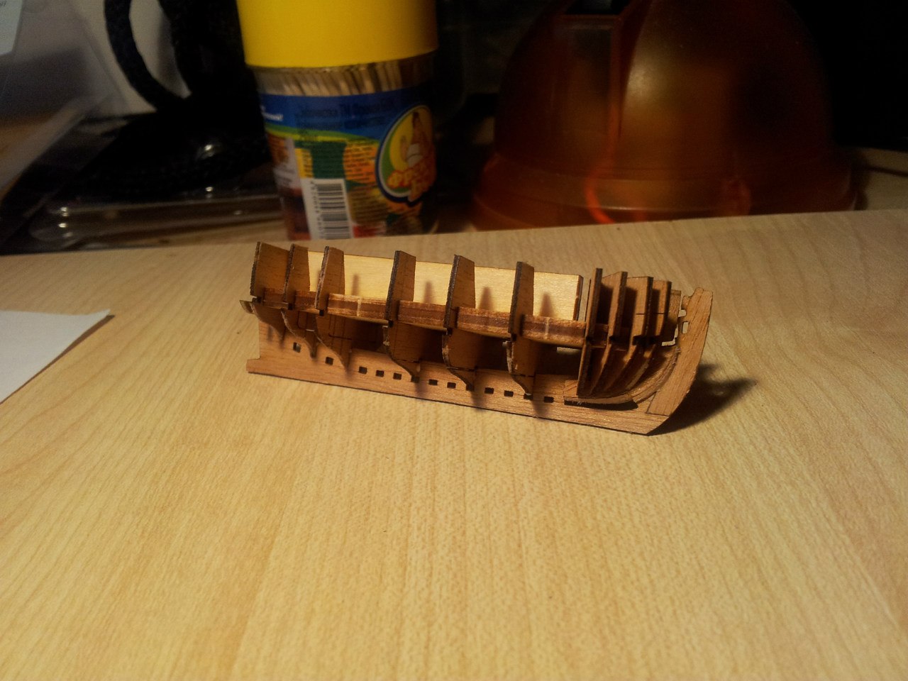

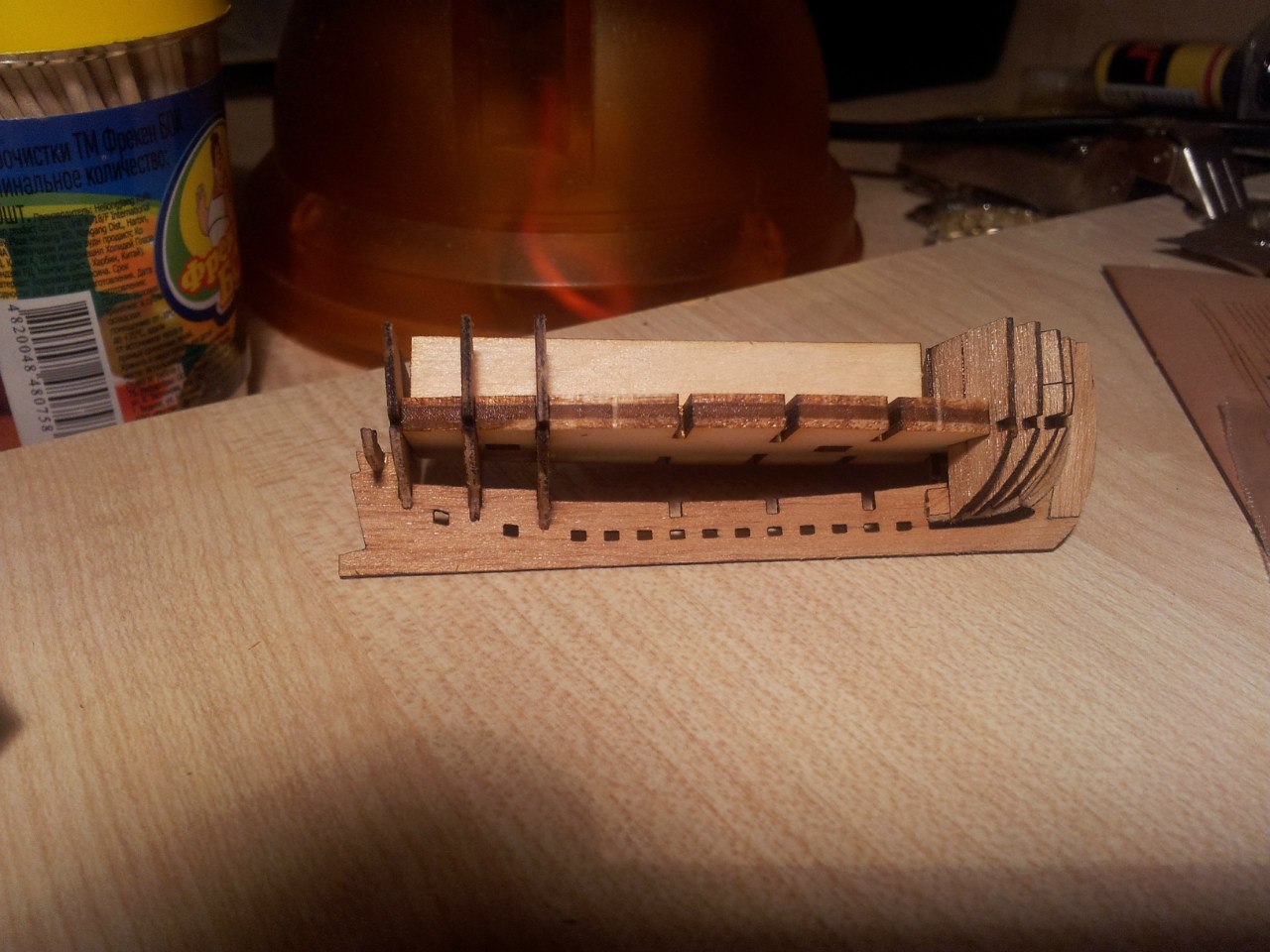

Приклеиваем подлегарс..
и начинаем приклеивать шпангоуты..
первыми - носовые поворотные

#12 Сообщение VadimSPb »

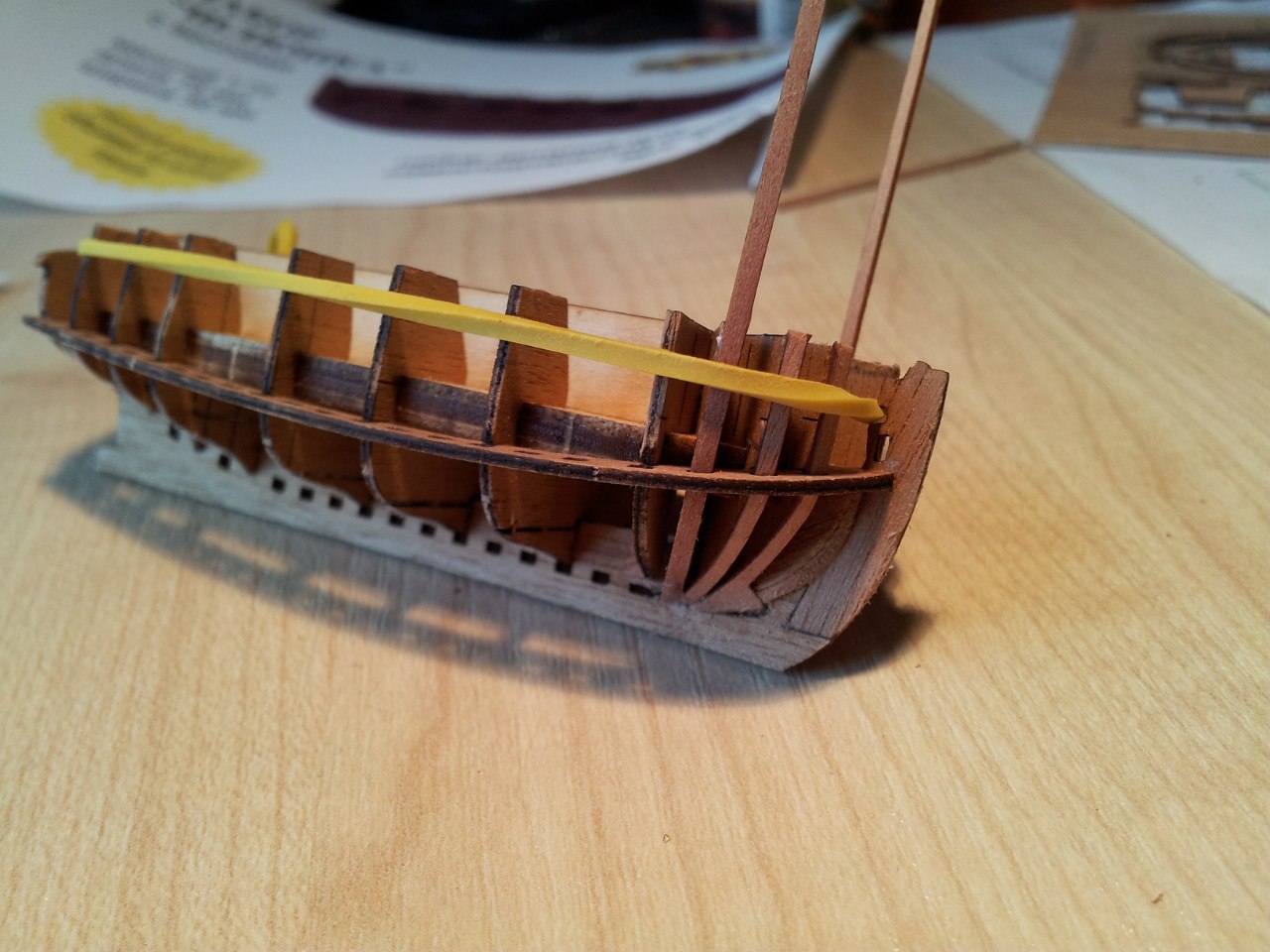

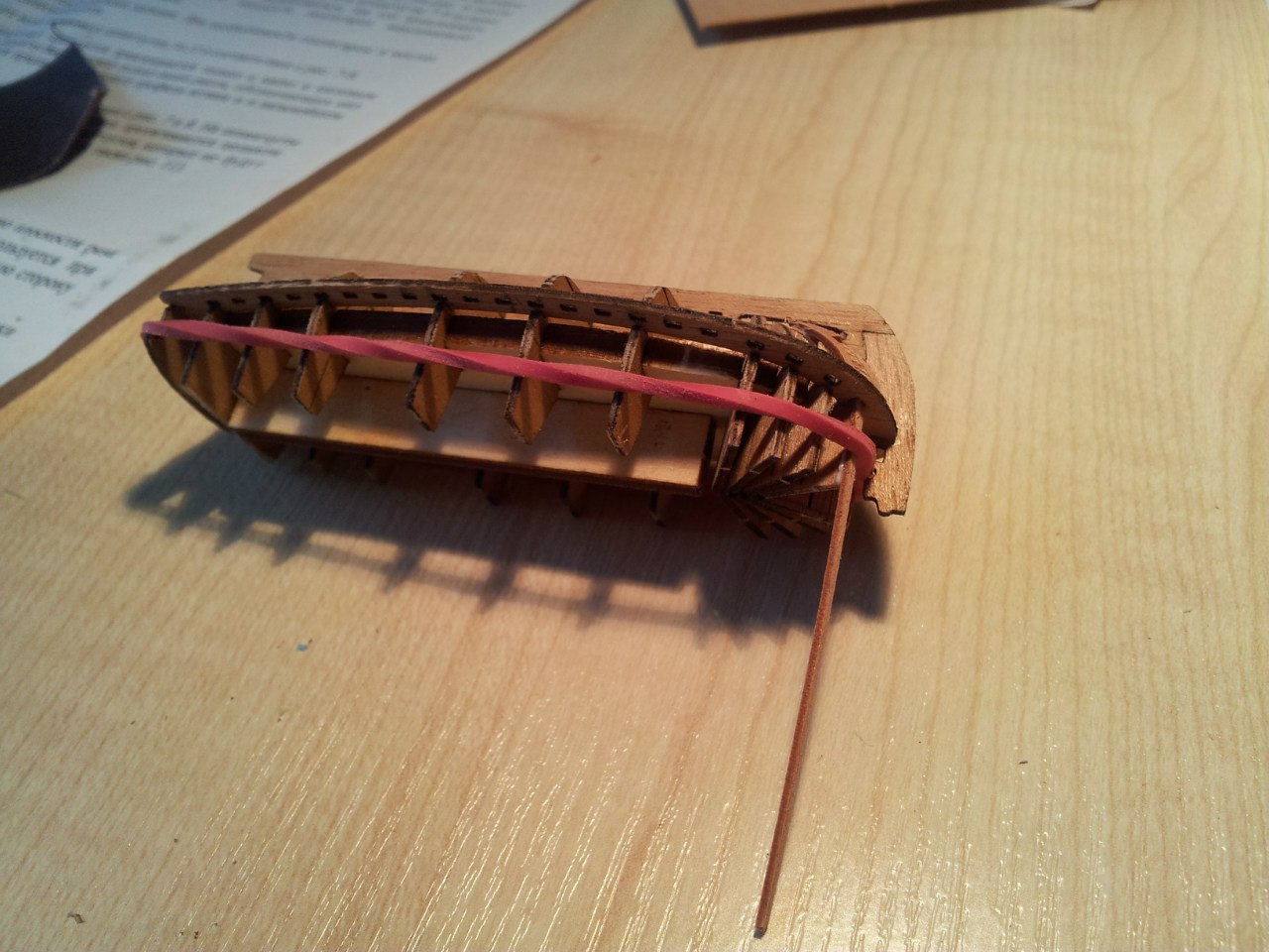

Уже по три с каждой стороны..рейки вымачиваем в теплой воде.
Гнуться прекрасно, и не ломаются. Накручиваем на круглый предмет, например маркер.
Поворотные шпангоуты готовы
Все шпангоуты готовы

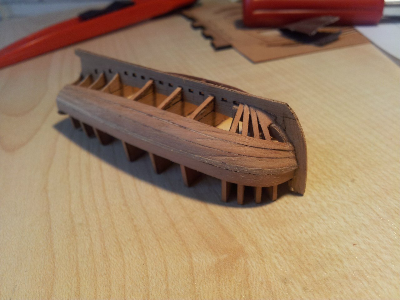

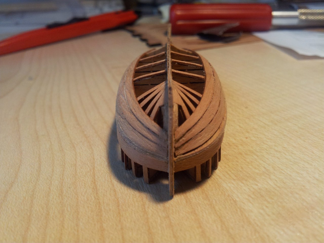

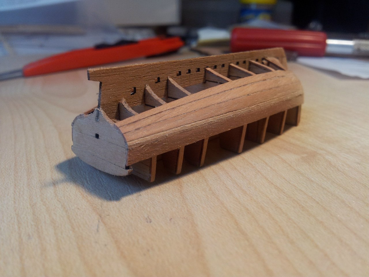

Все готово к установке обшивки..
Рейки перед установкой вымачиваем и придаем им форму той же
круглой приспособой типа маркерЪ
И не напрягаясь, с удовольствием обшиваем борта
поочереди слева-справа..

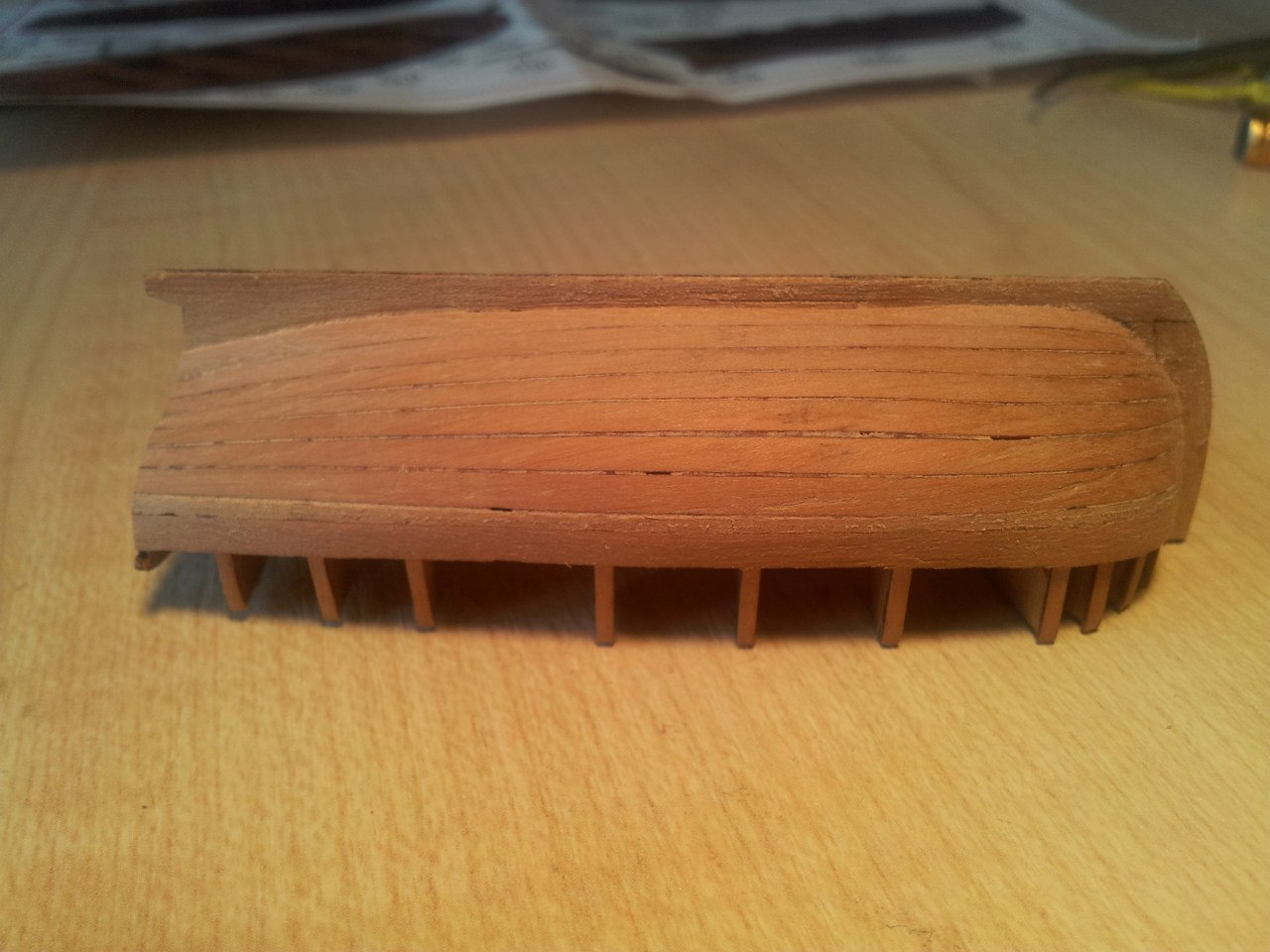

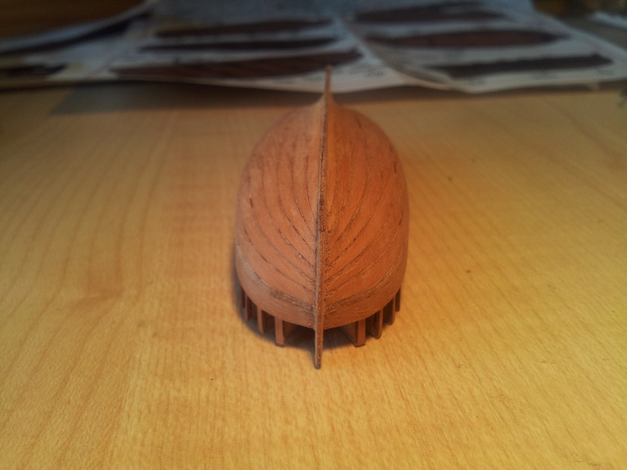

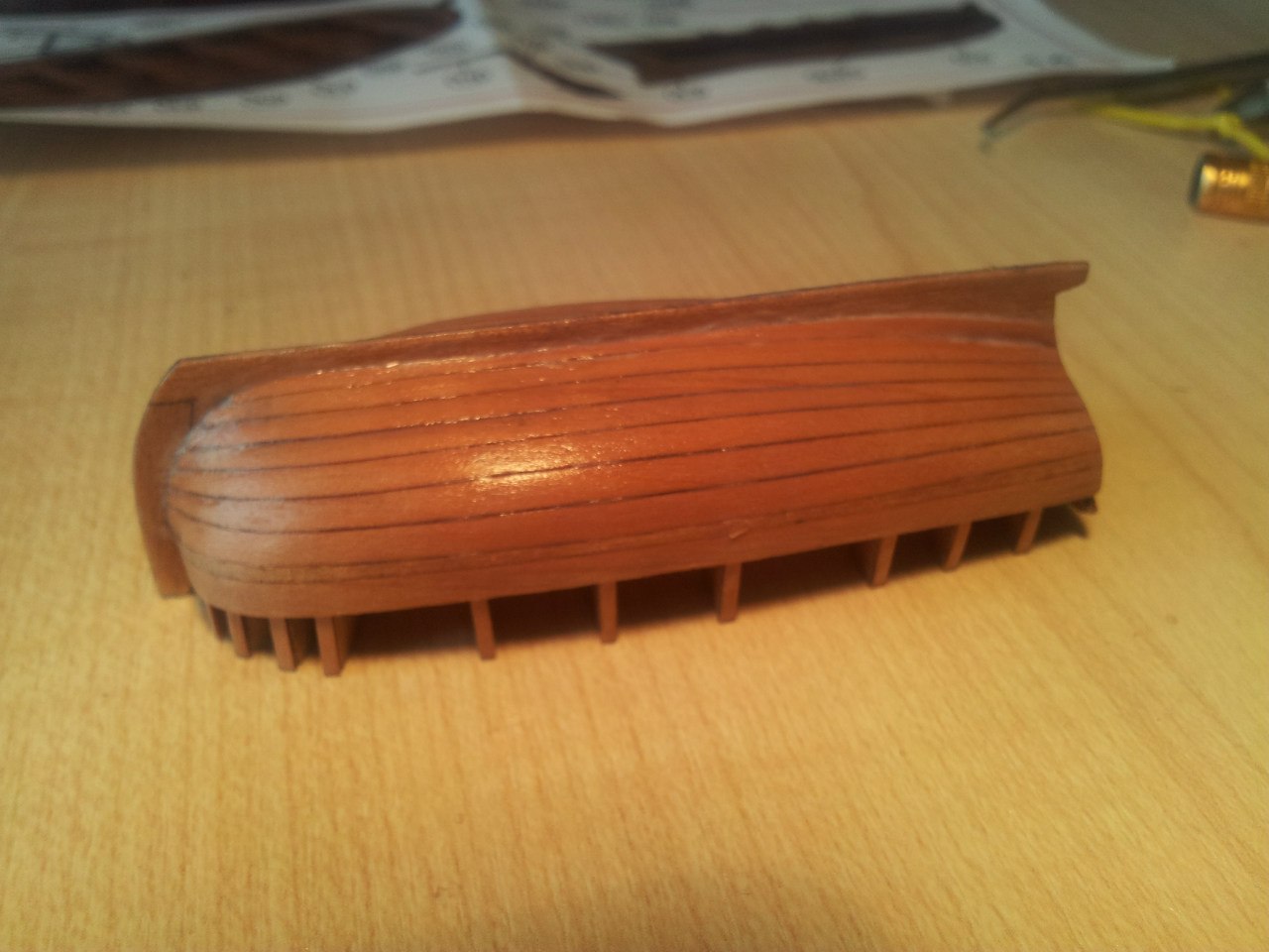

Обшиваем слева-справа..
..слева-справа..
В процессе работы от нетерпения с удовольствием
сошкуриваем подлегарс. Но можно и в конце..
ПрофитЪ!

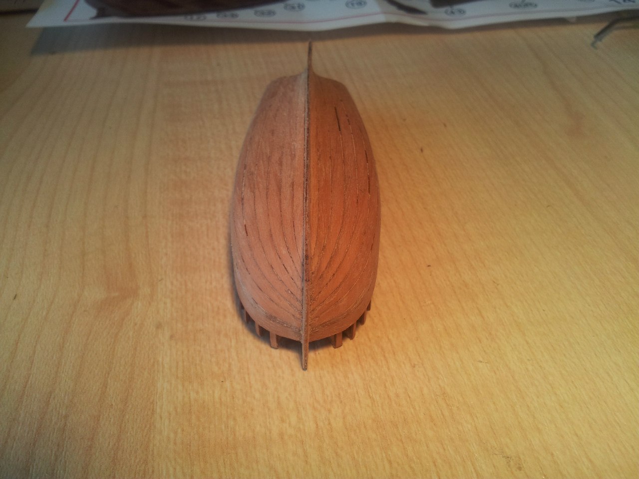

Любуемся тем что получилось..
убеждаем себя что все получилось хорошо..
и быстренько покрываем лаком, на всякий случай..
