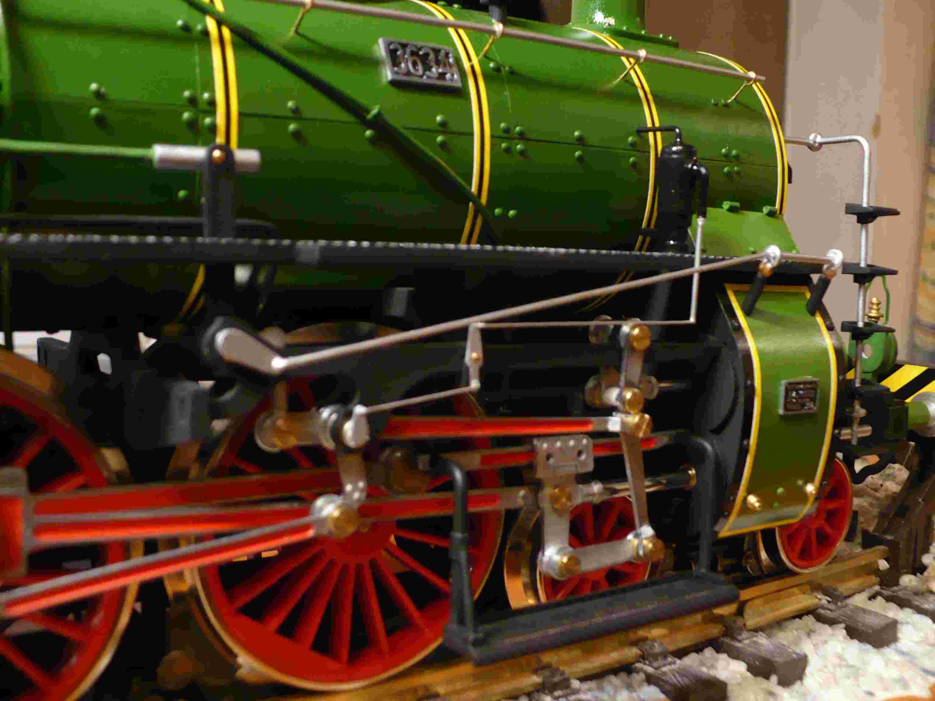

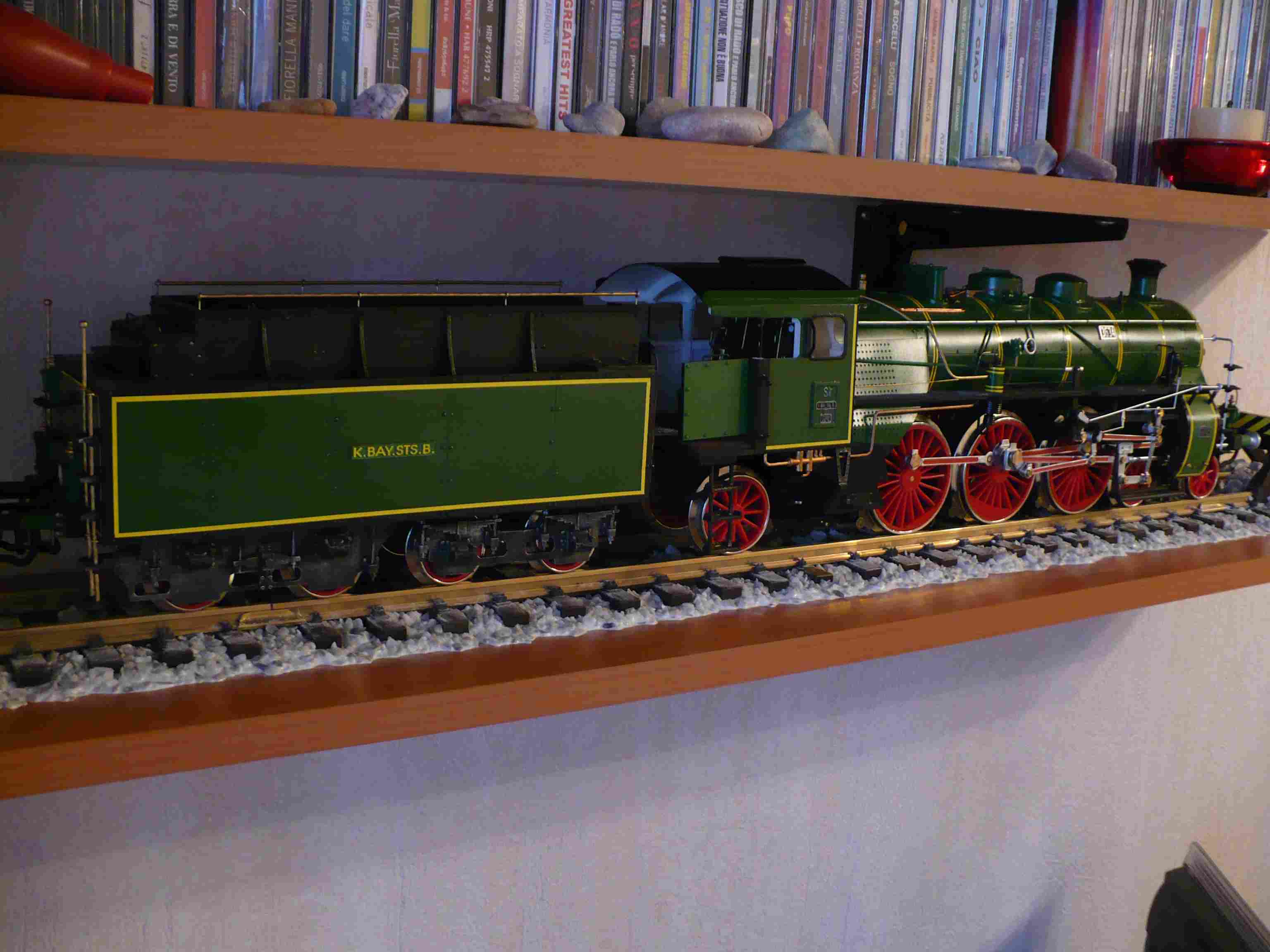

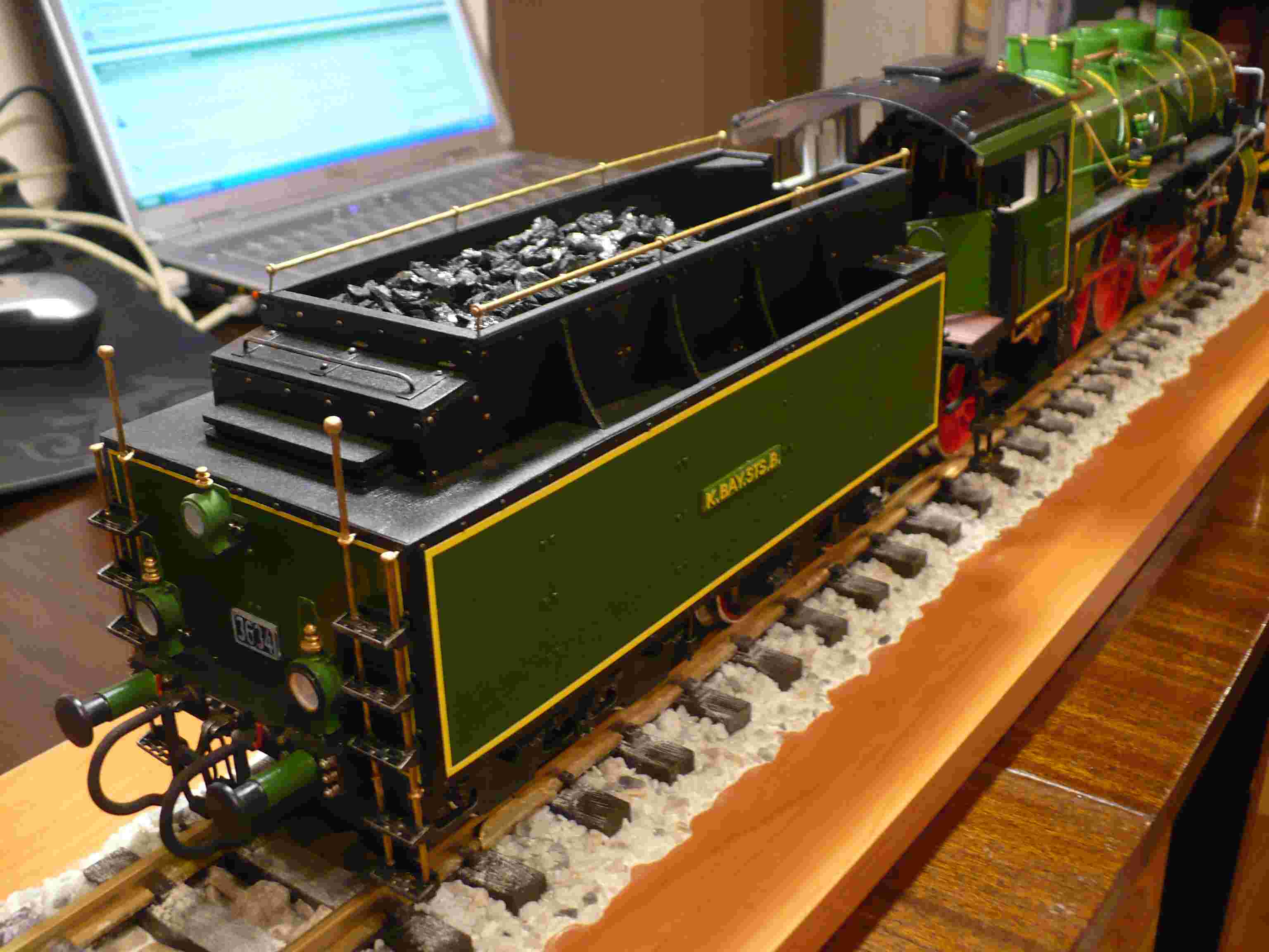

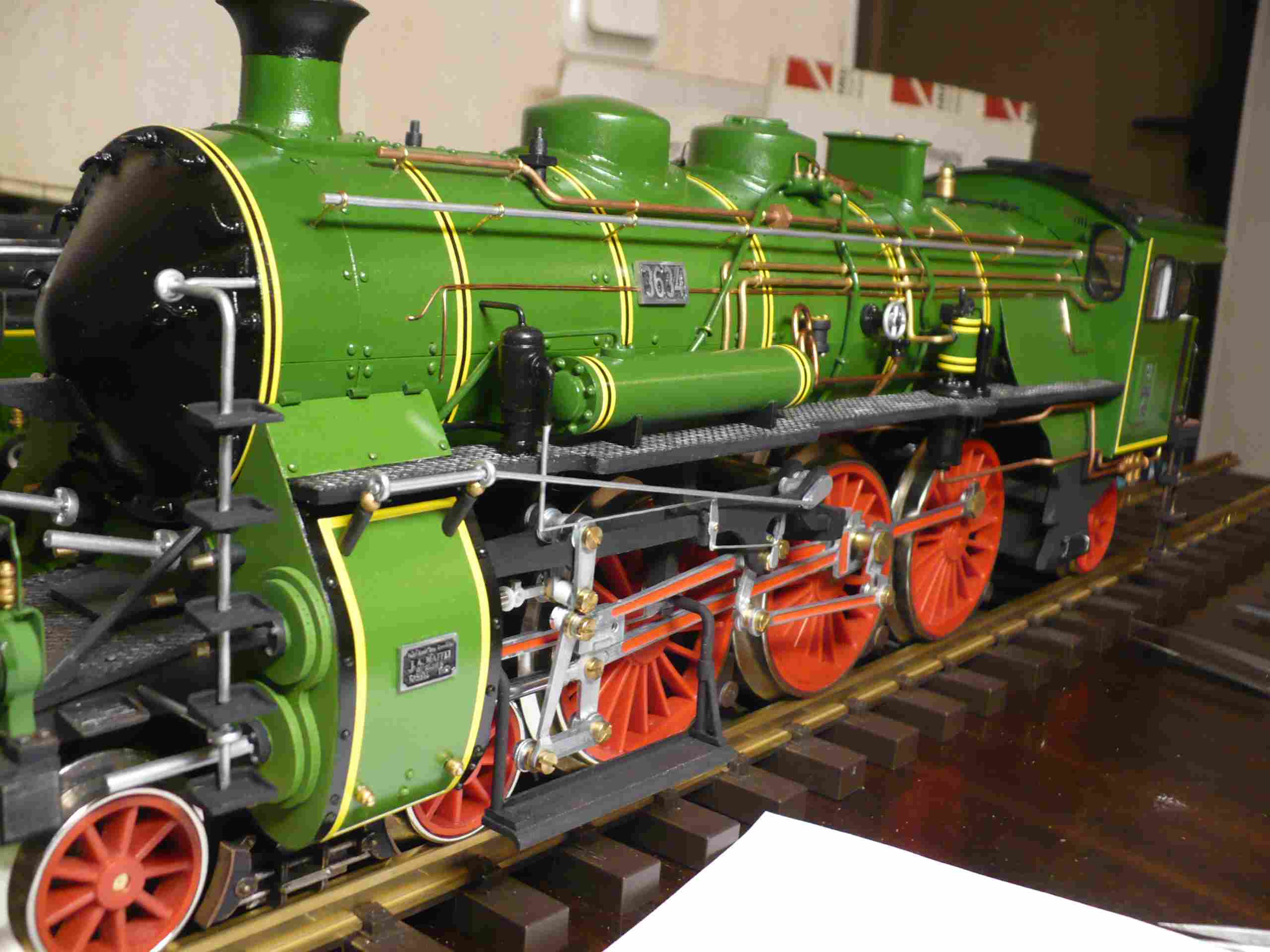

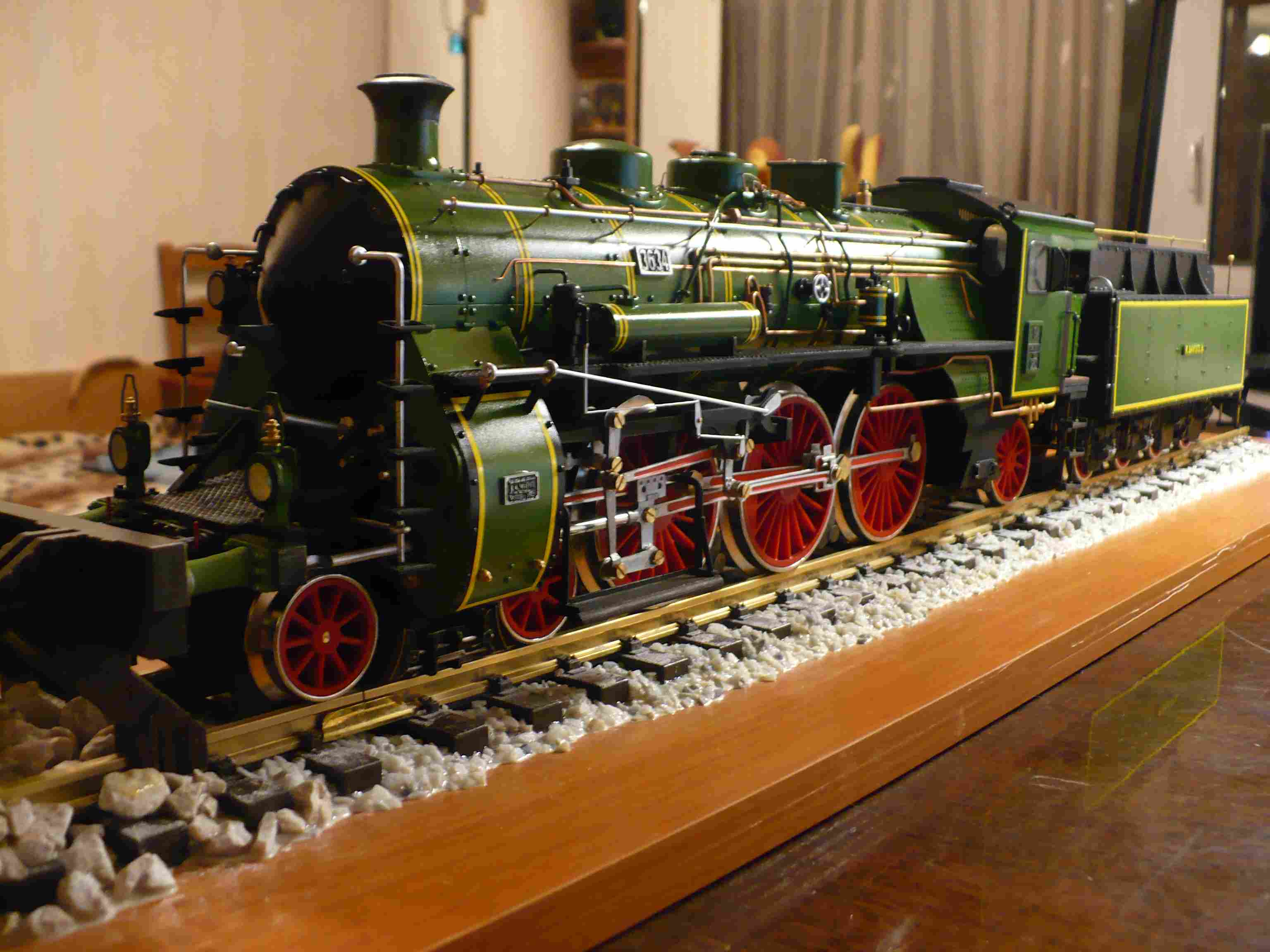

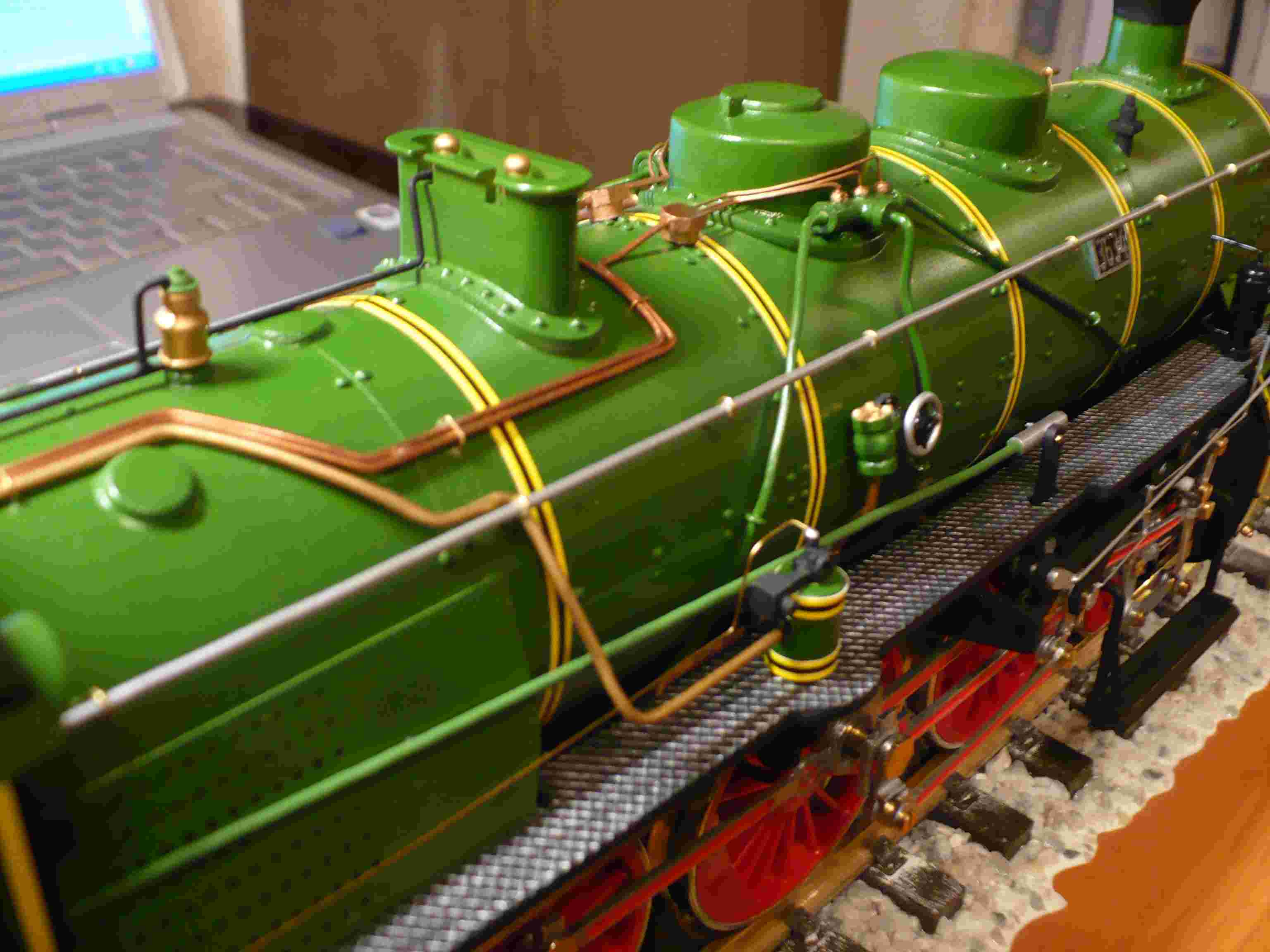

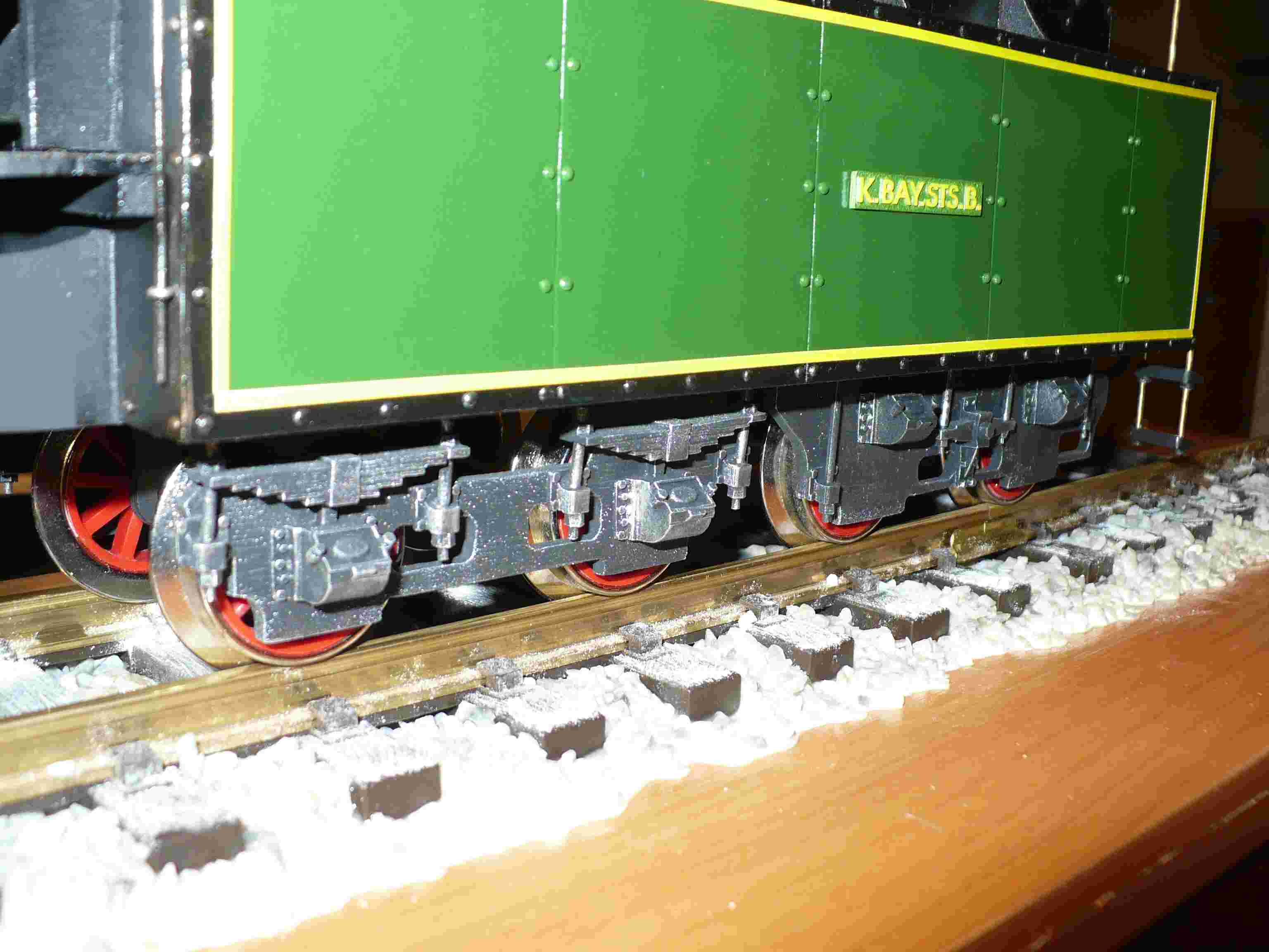

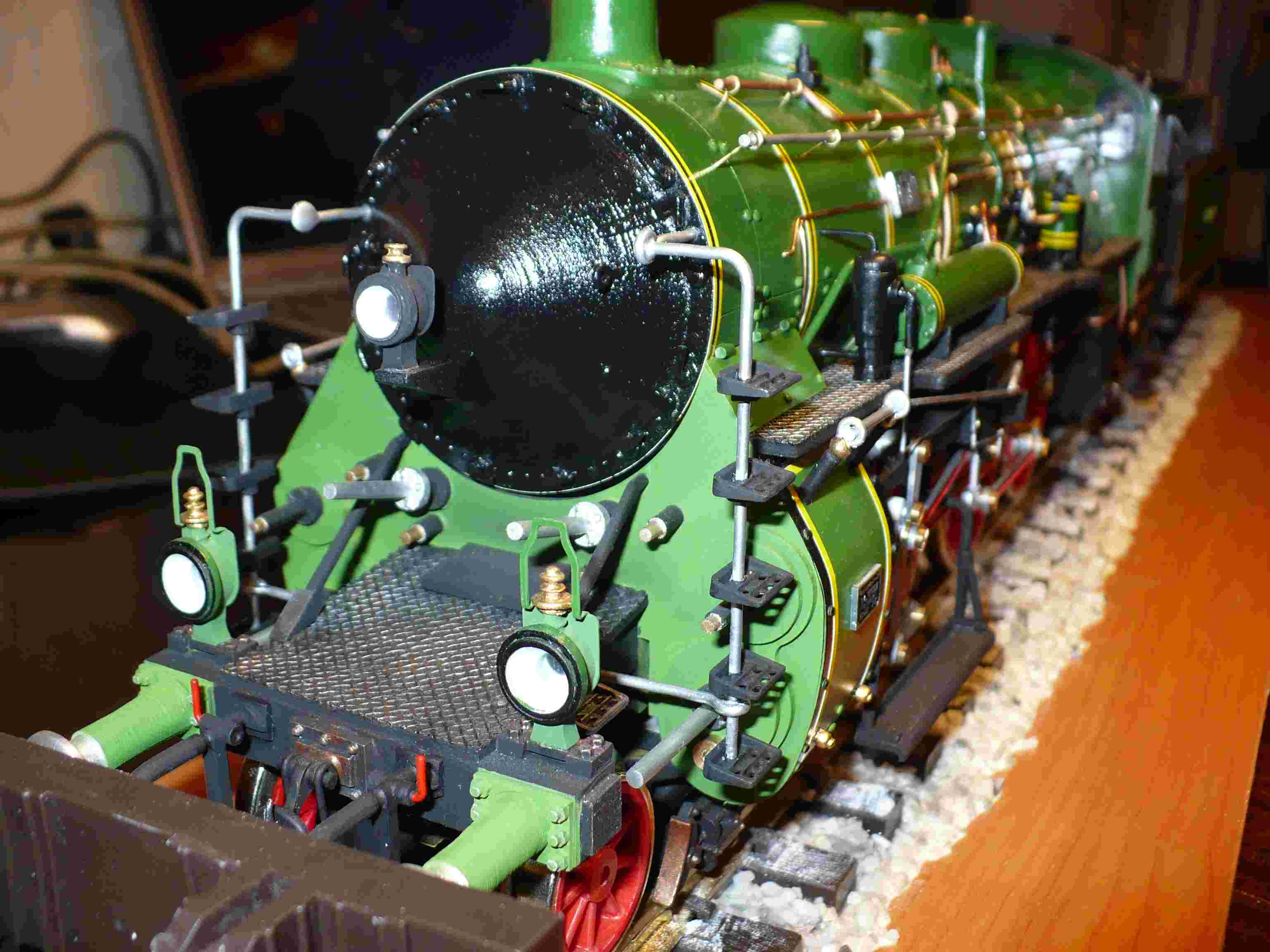

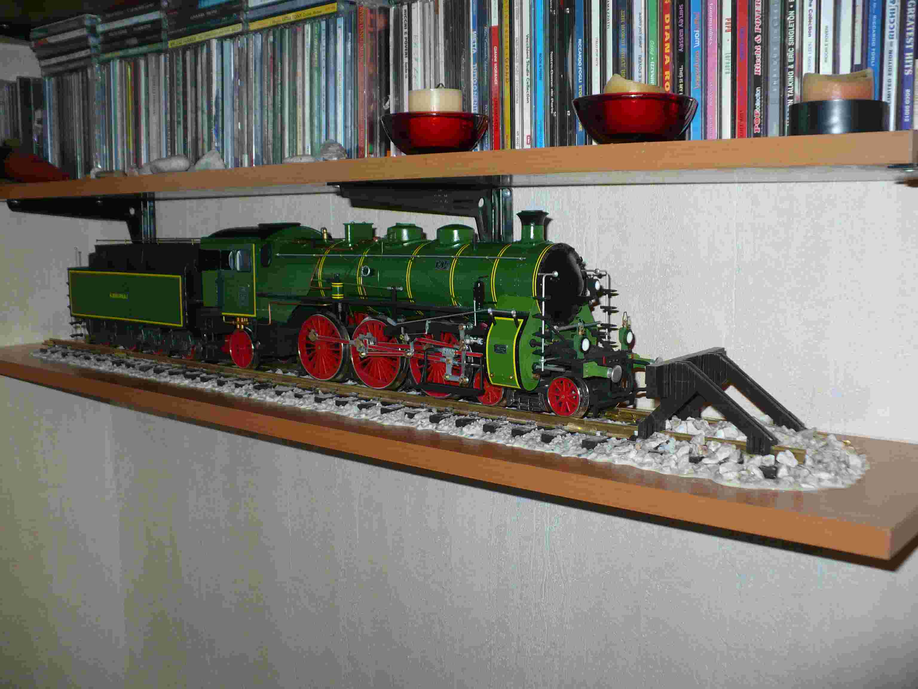

Представляю модель паровоза от OcCre. Модель собрана "из коробки", практически без доработок и изменений. Это был первый опыт изготовления модели жележнодорожной техники.
Последний раз редактировалось Юра_СПб Вс сен 25, 2011 17:48, всего редактировалось 1 раз.

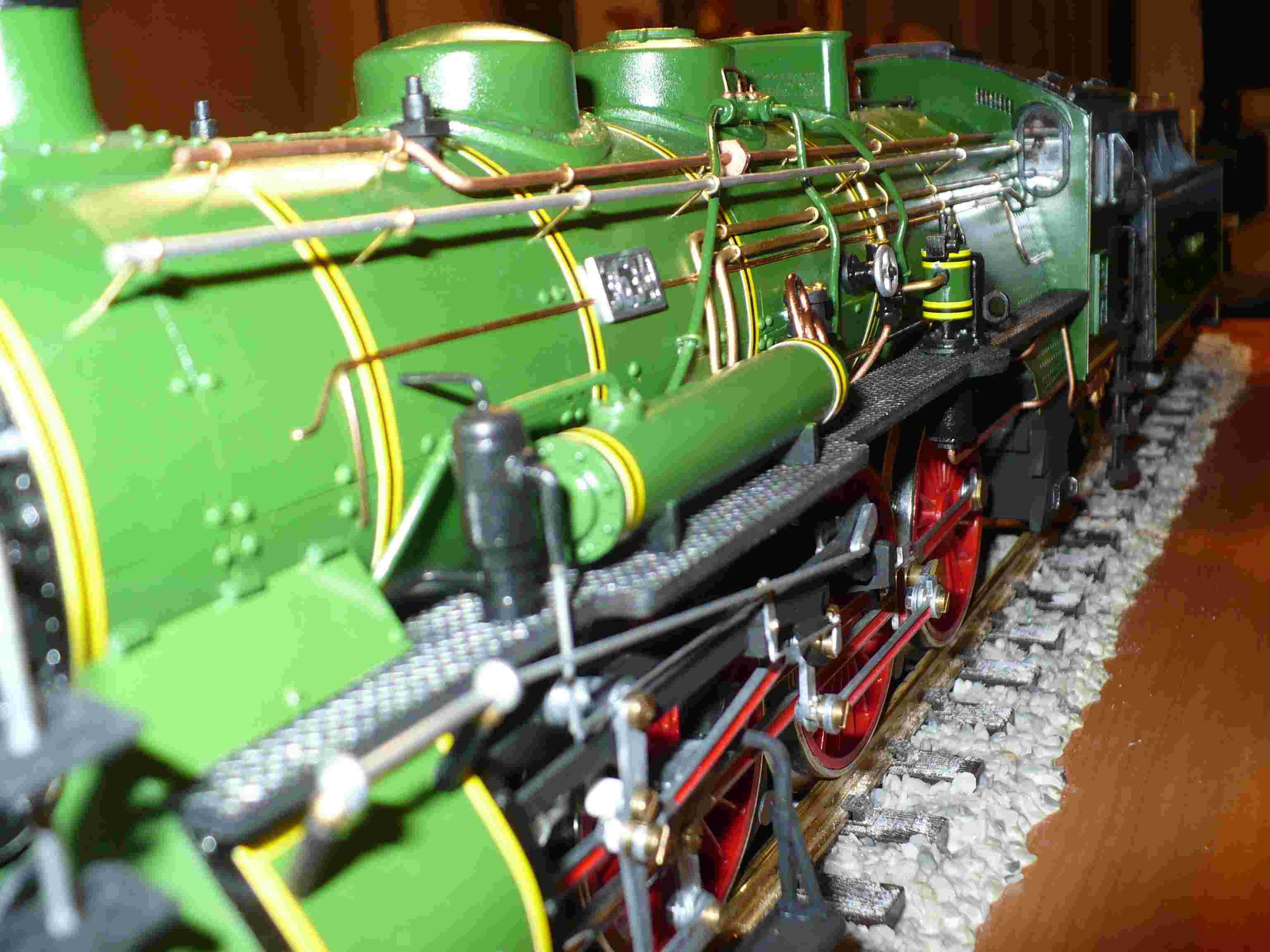

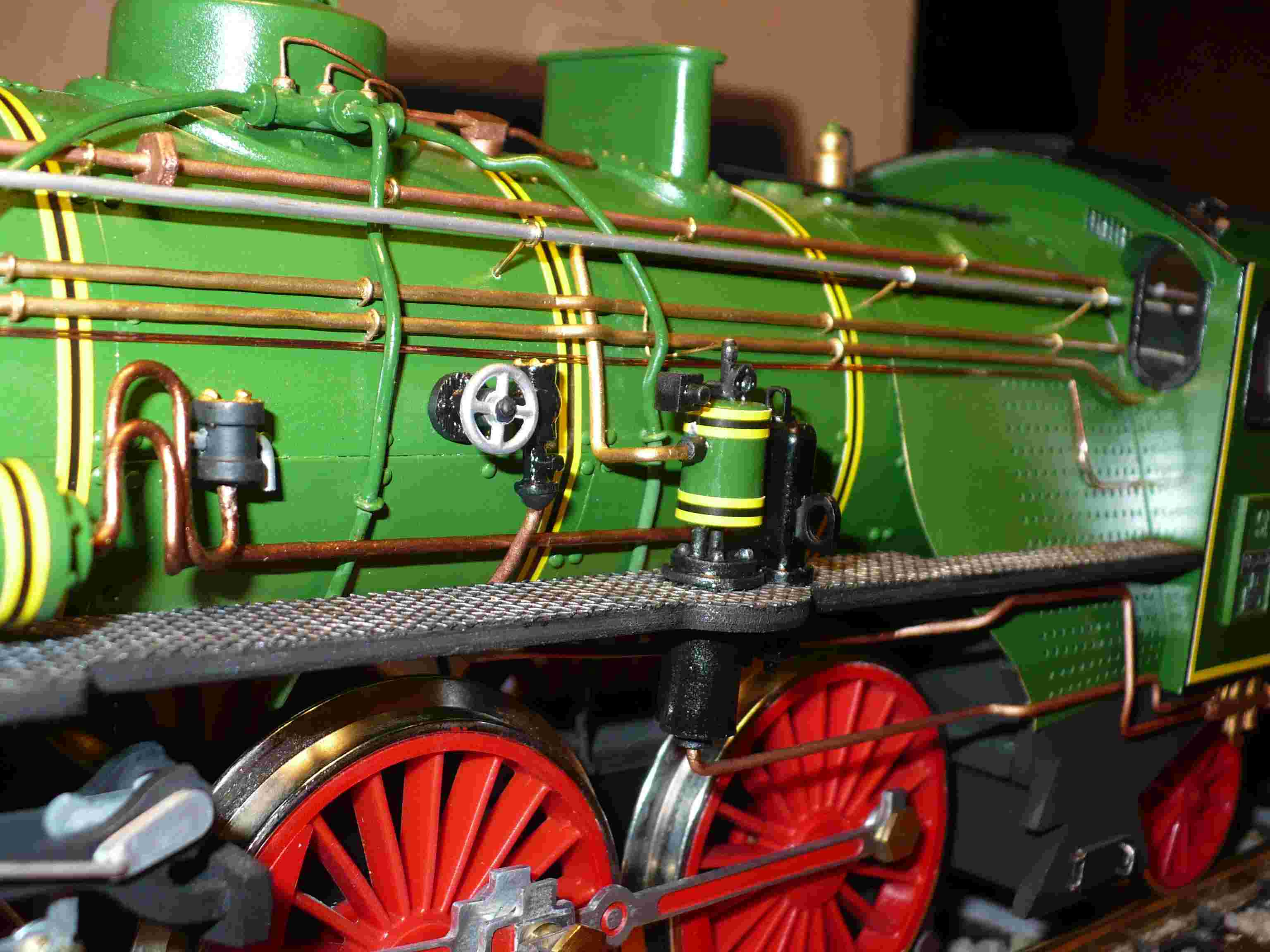

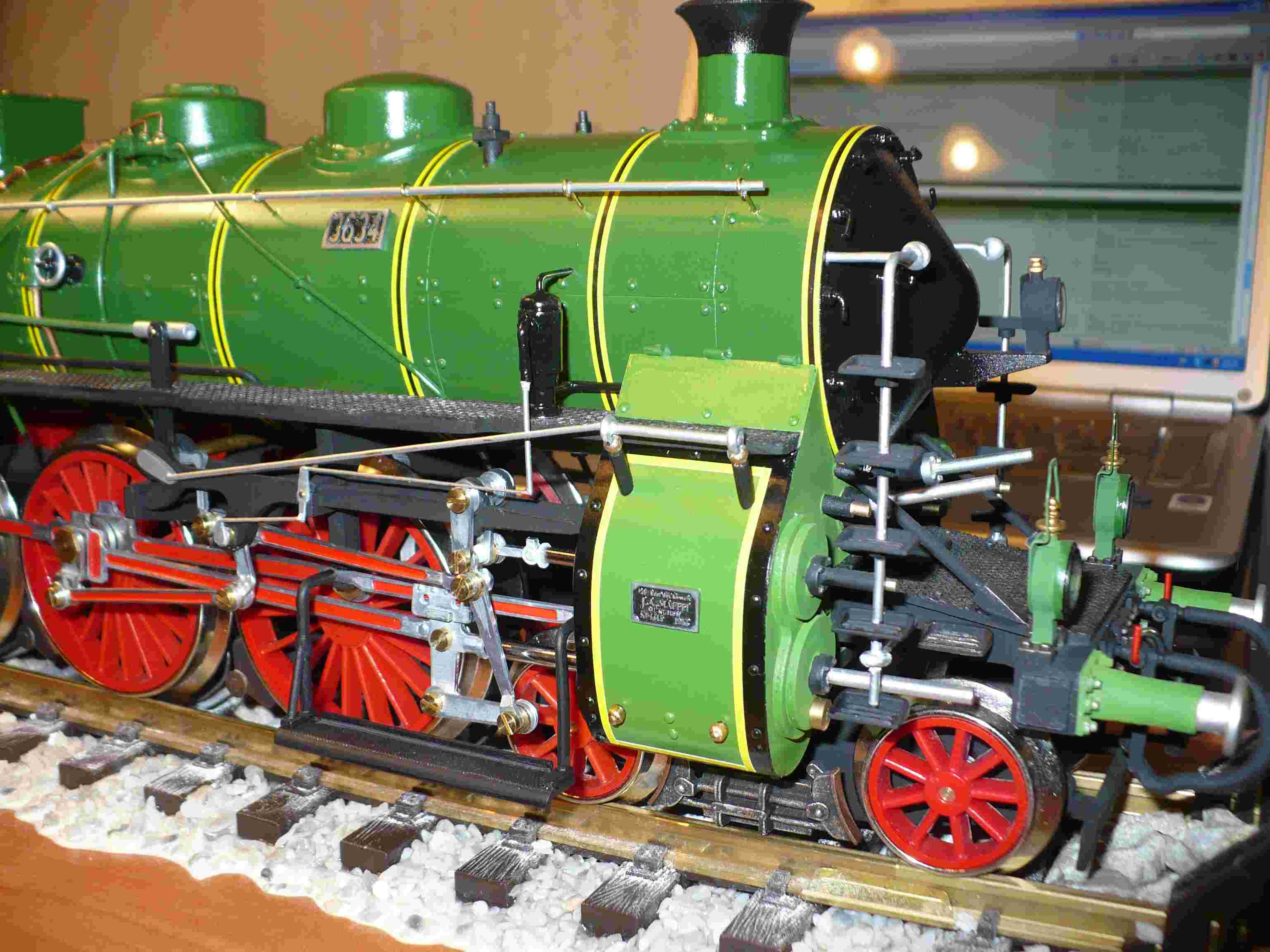

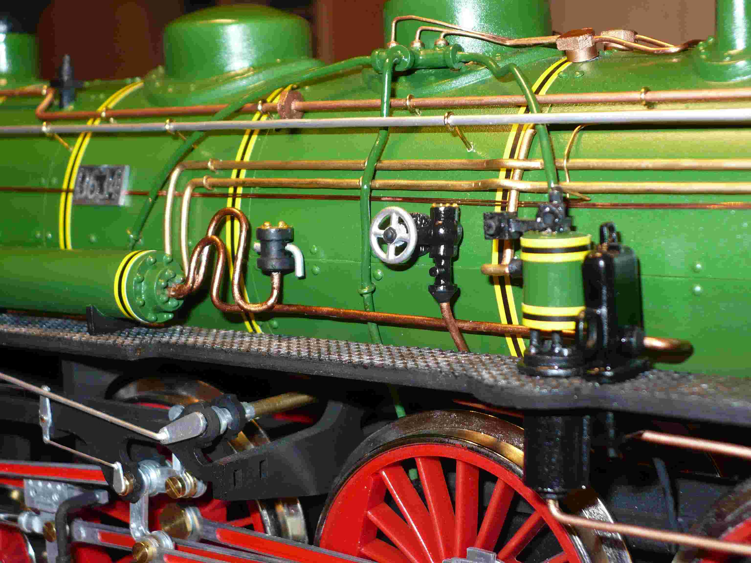

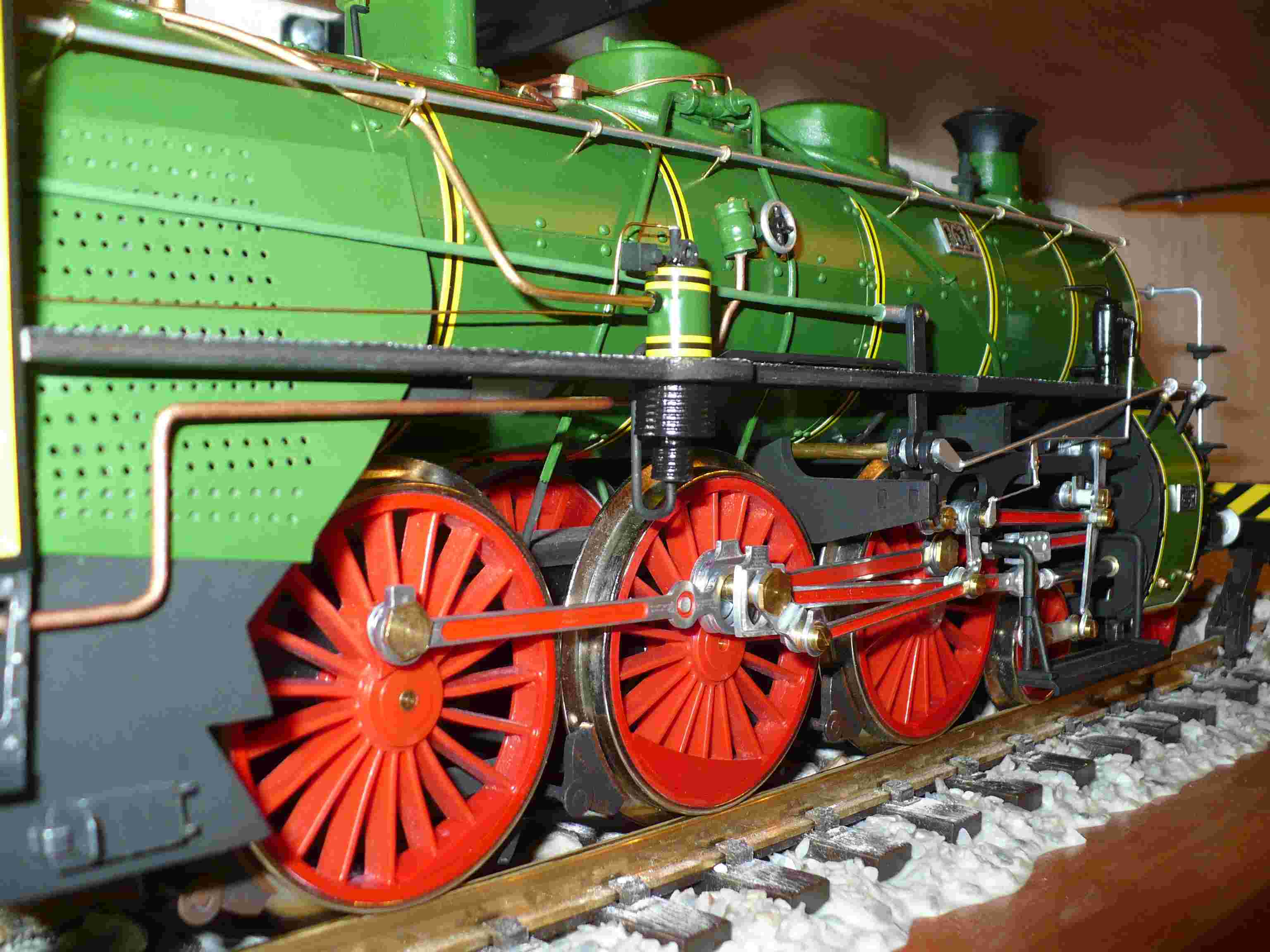

Re: Паровоз BR-18 (Bavarian S 3/6), OcCre

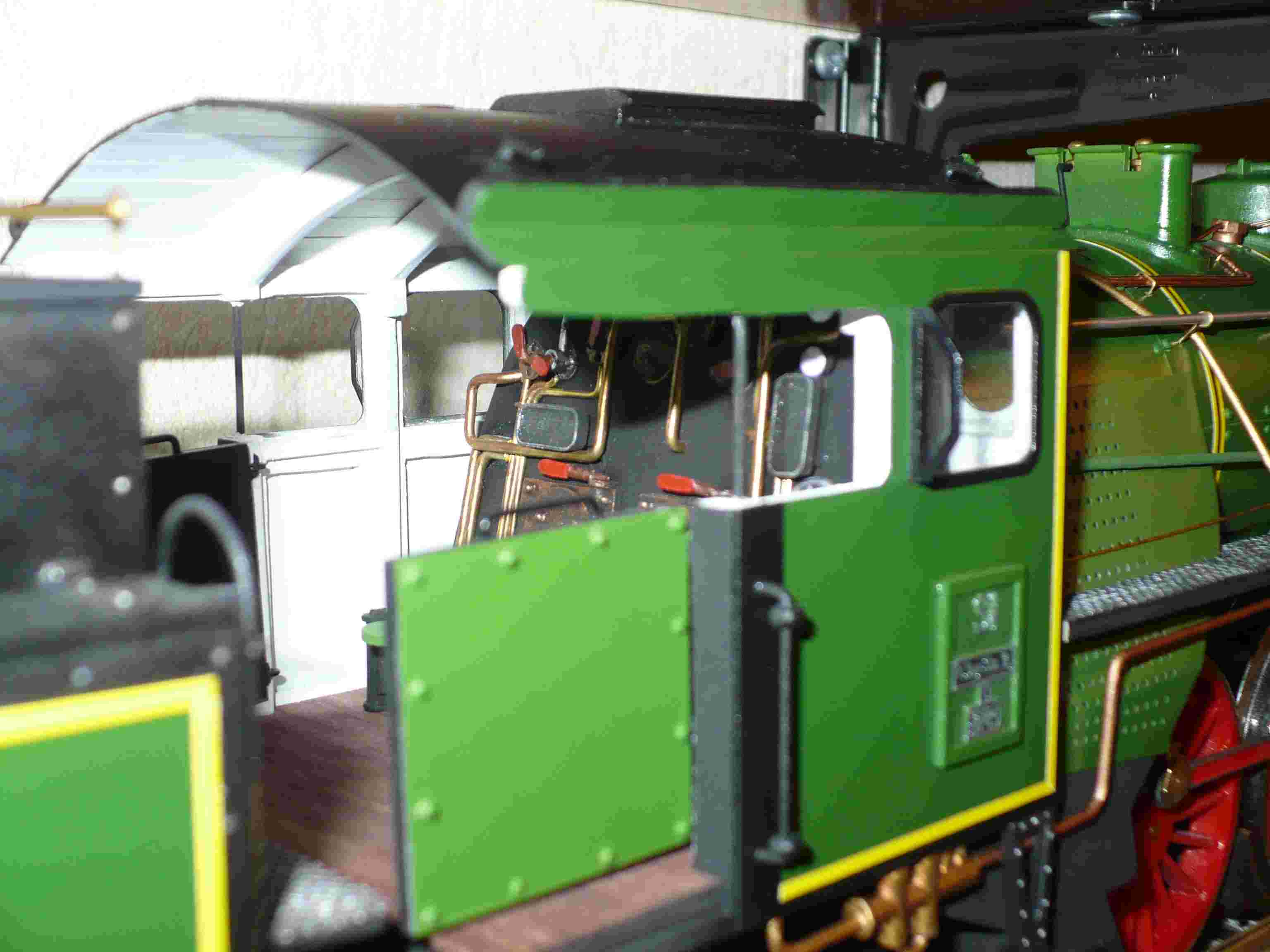

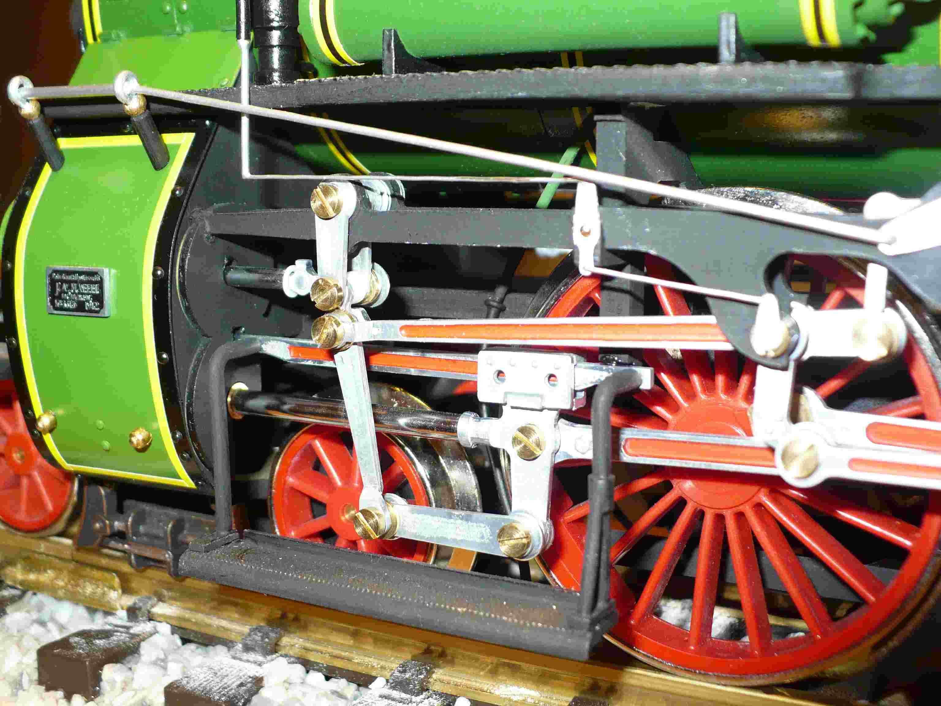

И еще немного деталировки:

Re: Паровоз BR-18 (Bavarian S 3/6), OcCre scale 1:32
Не специалист в паровозах, просто нравятся они мне. По-моему, отличная работа. Чисто и аккуратно. Еще бы вагон к нему
Совсем забыл: а ходовая как бы рабочая? Понимаю, что не ездит. Все эти шатуны крутятся с колесами? И вообще можно ли из него ходовую модель сделать?
Сильная вещь! Весьма впечатлен!
Тоже шарахался от паровозов, но теперь задумался!
Цена уж больно не гуманная... Но, в принципе, для создающегося музея нашего электровозоремонтного (в прошлом, до 1970г. - Ярославского паровозоремонтного завода) можно руководство раскрутить на оплату счета...
Такие мы не ремонтировали, но кто сейчас в таких тонкостях разбирается?
А фотографии уважаемого Юрия_СПб будут весомым аргументом и завлекалочкой...
Спасибо.
Модель может быть ходовой (стандарт G). Ширина колеи 45 мм. Для этого фирма OcCre выпускает дополнительный девайс - моторизированную переднюю тележку. Все колеса вращаются, дышла, штоки, кулисы - подвижны (мне не хватит длины полки, чтоб снять весь цикл движения механизмов).
Цена испанцами действительно завышена, учитывая необходимость доработки или полной переделки некоторых узлов и деталей. Эта модель очень сильно упрощена, если сравнить с немногочисленными фотографиями прототипа. Испанские инженеры скорее всего не знают устройство и принцип работы паровозов.

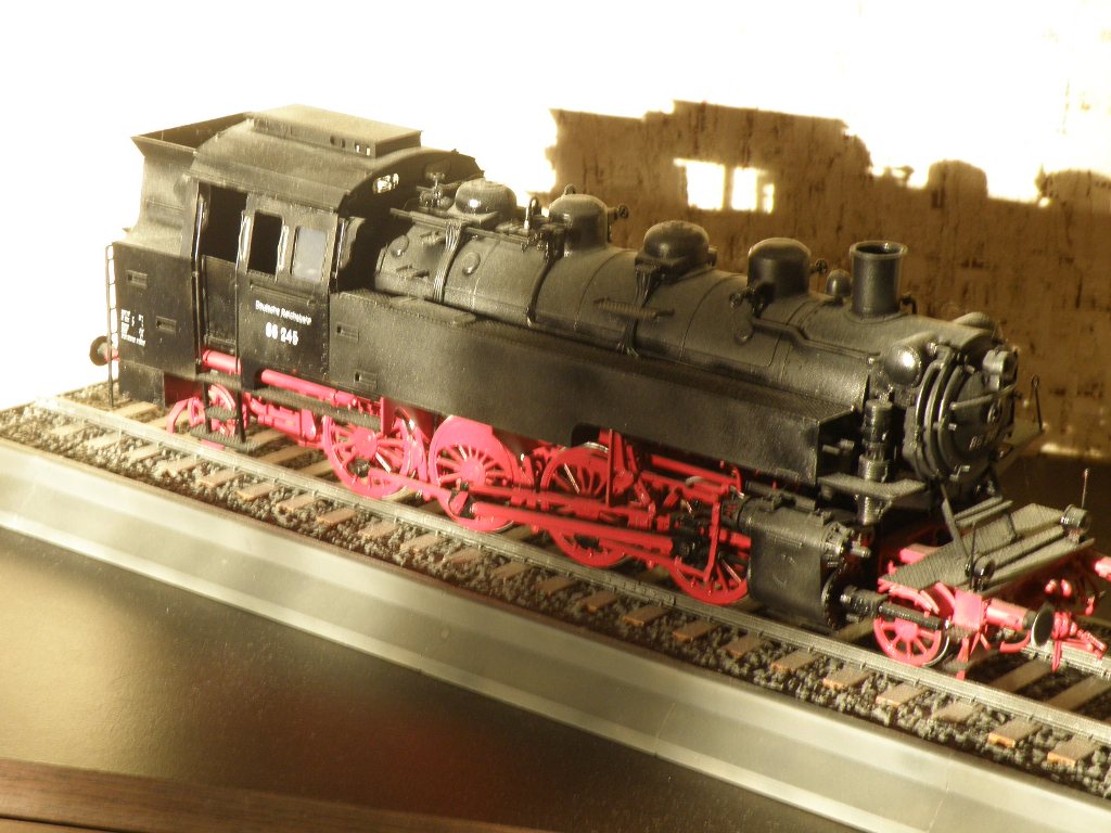

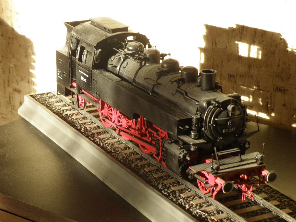

Делал пластиковый от "Трампеттер" 1:35,после самолетов и бронетехники ощущения весьма необычные,советую попробовать.
Да очень не плохо получилось.
Интересно, а насколько сложно сделать с потеками ржавчины...
Как у пластиковых моделей делают.
Цена просто супернегуманная..........
Это не так сложно. Вопрос только в том, а что необходимо получить в результате? У железнодорожников на форумах много статей и обсуждений по нанесению следов эксплуатации и старению моделей подвижного состава.Alex Galant писал(а):Интересно, а насколько сложно сделать с потеками ржавчины...
Ржавыми паровозы бывают только брошенными, в реальных условиях локомотивная бригада чистила, мыла, натирала паровоз после каждого кругового рейса. А в музеях вообще каждая деталь очищена и покрашена.
