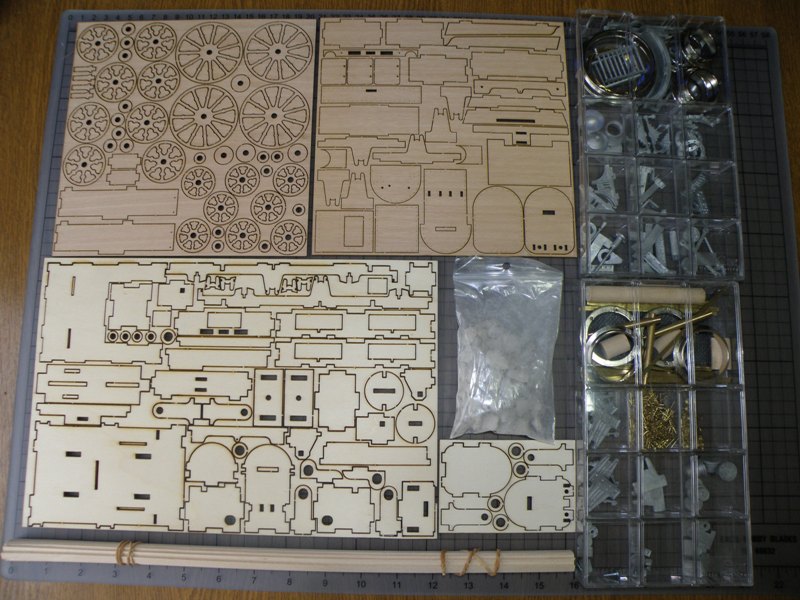

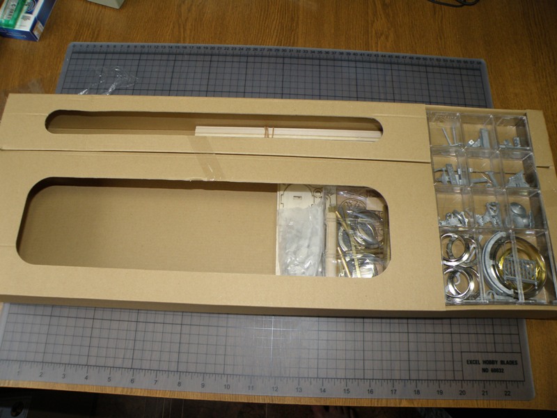

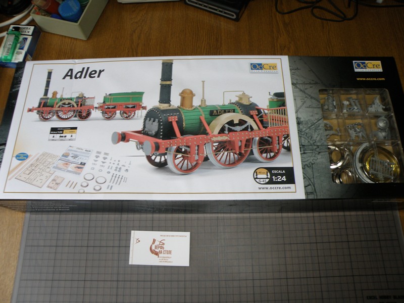

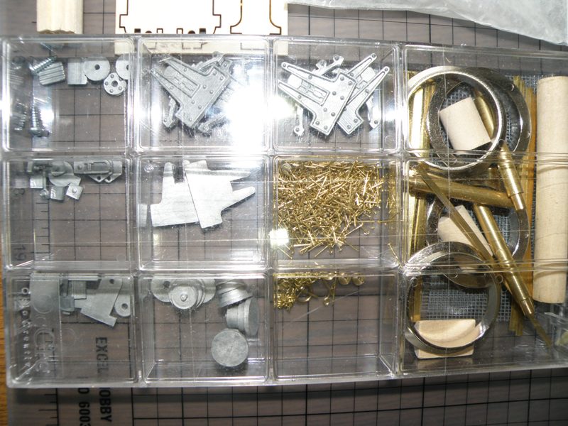

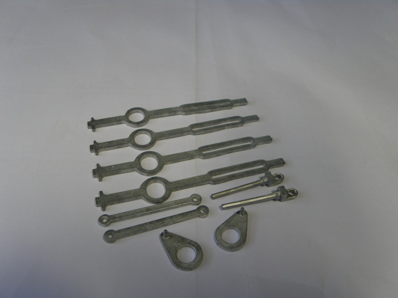

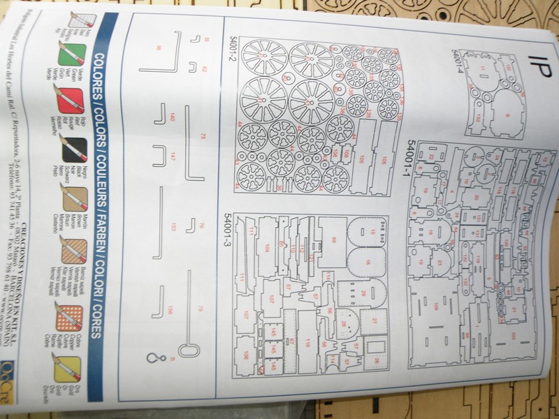

По немногочисленным просьбам Flomaster, размещаю фото набора.
Еси есть какие вонпросы, не стесняйтесь, пишите

Да Оккре самая наверно доступно/хорошая фирма.
А коробки на все случаи жизни одни делают.
У меня на Паламос такого же размера была.
Как полиграфист скажу Вам, так выгодней печатать и вырубать когда один макет и штамп для вырубки.
А бумага и картон копейки по сравнению с зп.

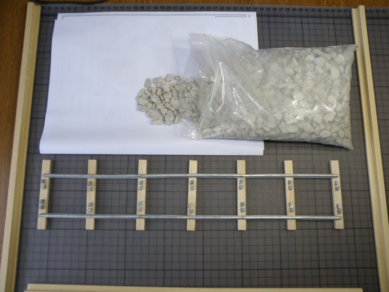

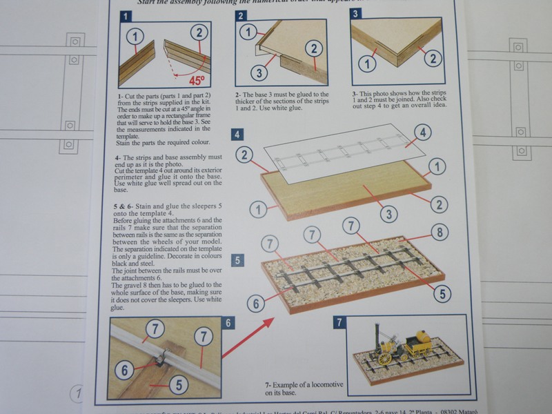

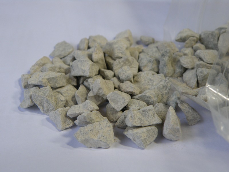

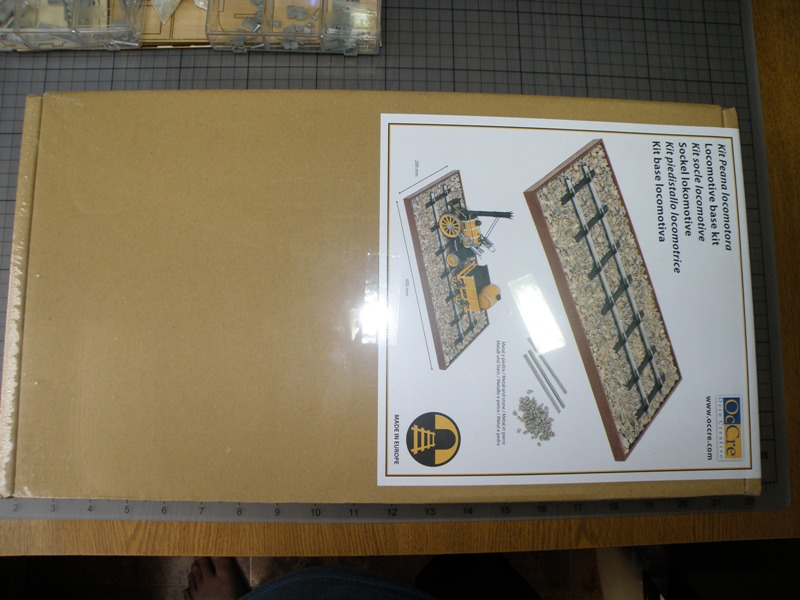

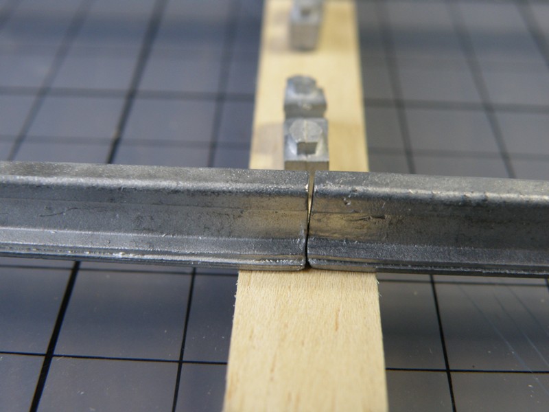

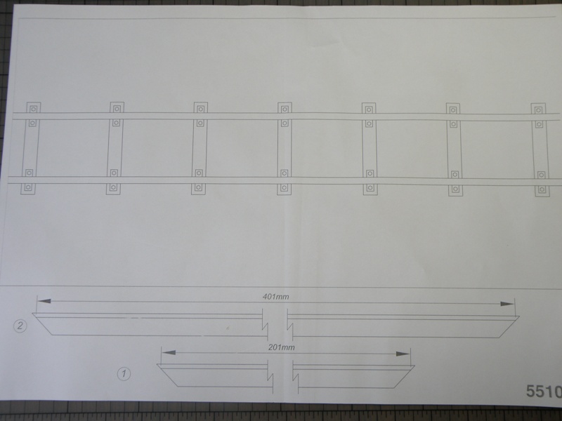

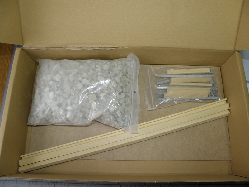

В продолжение обзора познакомлю параллельно и с сопутствующим набором http://www.shipmodeling.ru/shop/categor ... duct/12233.
Вот пока что по подставке для ADLERa и все...

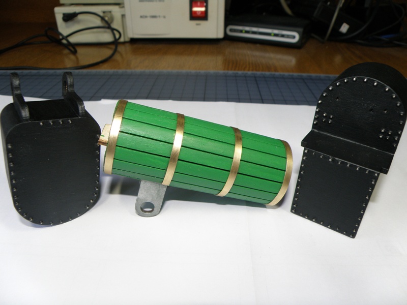

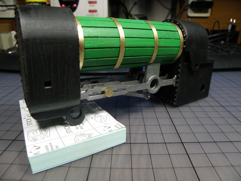

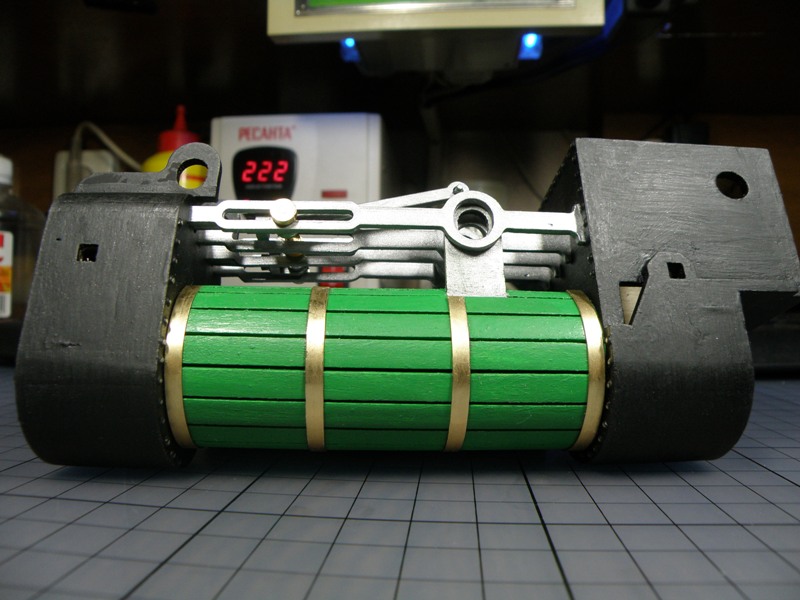

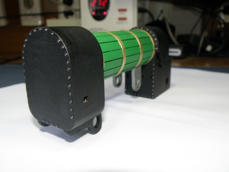

Продолжаем - первые три основных (несущих) елемента...

Очень аккуратная моделька складывается.
Главное, что понравилось — покраска. Легла ровно и красиво.
Наверно первые детали, которые мне больше понравились крашенные нежели деревянные.

Спасибо, красил веником, в смысле кисточкой (хотя есть хороший аэрограф). Просто, на мой взгляд, в этом масштабе покраска кистью выглядит как то теплее, кроме того скрывает небольшие изъянчики, которые при покраске аэрографом проявляются на раз...

Понятно.
А мне казалось, что аэрограф более ровно кладет краску...
Правда опыта "0".

В том то все и дело, что АЭР кладет краску тонким ровным слоем, проявляя тем самым малейшие изъяны, а кисть все эти изъяны тупо замазывает.

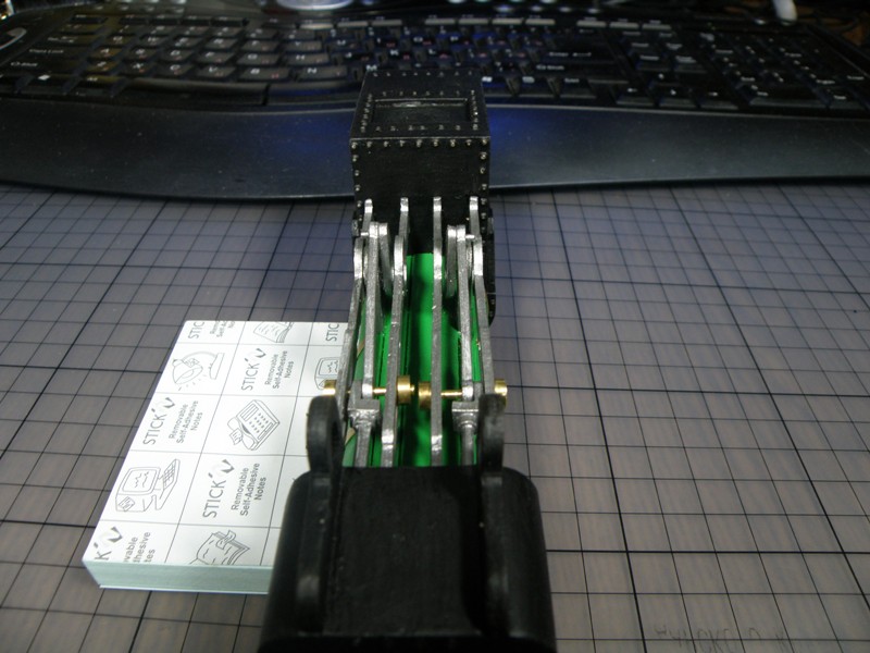

Продолжаем строить... Колесики все же думаю дунуть аэрографом (просто дерево исче никада аэром не красил), если не поленюсь, то сегодня. Я вообче то ленивый слегка...

От "веника"остались следы.Железяку лучше хорошо отшлифовать и только аэром,а дерево можно и кистью,только развести посильнее.

Следы от веника оставил специяльно. Поверхность там на самом деле была чистая
В остальном согласен, в принципе компрессор с аэром ужо в "боевом положении".
