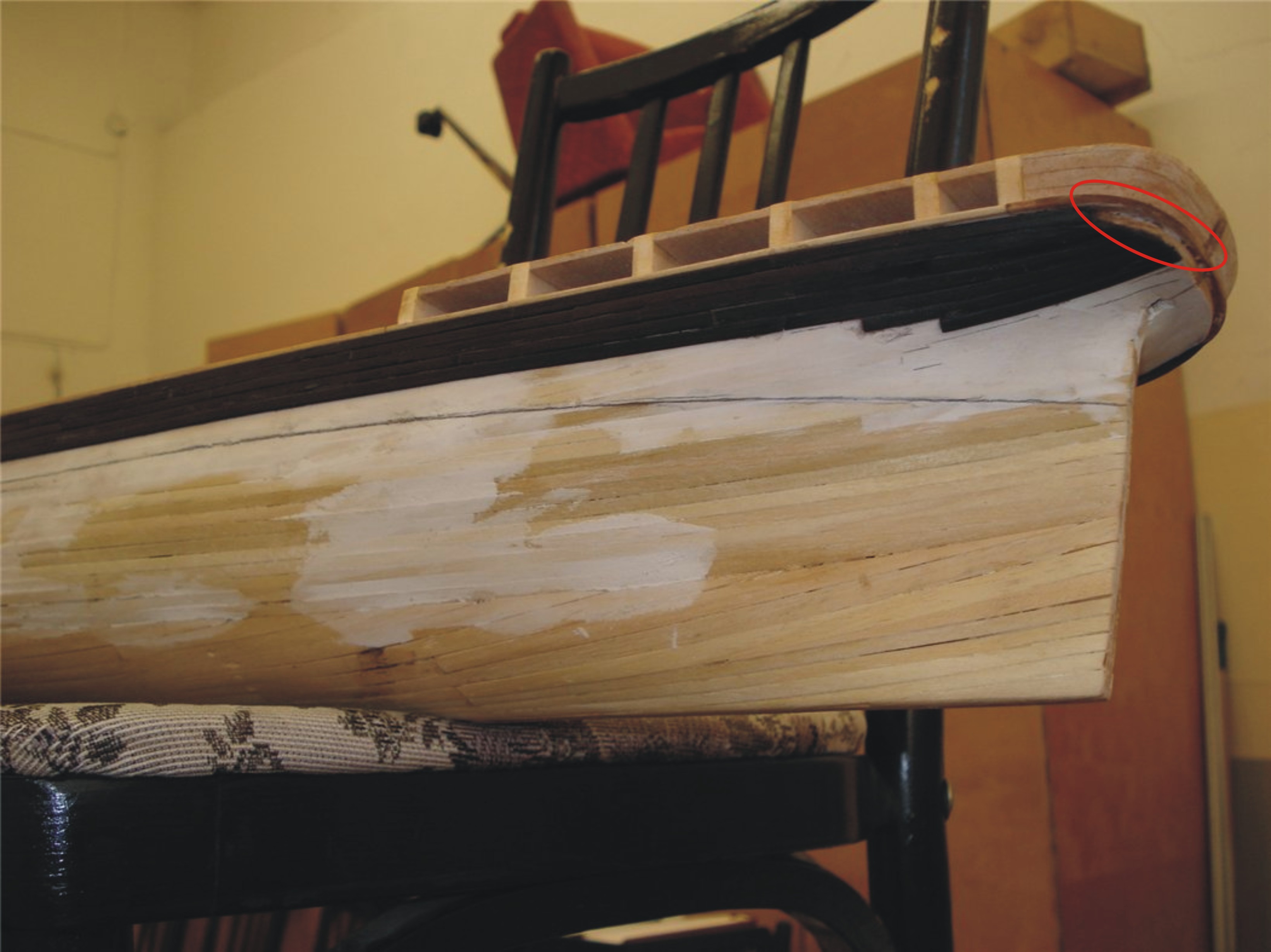

...Продолжаю потихоньку... Думаю остановиться на затирке борта шпатлёвкой, вместо гвоздевания проволокой... Так вроде ничего..!

чтобы дяденька механик не писал, что пою я сладко :lol: :lol: :lol: .... капну дегтя :D обшивку, похоже, нужно переделывать, так как в районе гакаборта сточил ее в ноль, не пойдет так

...УФ Ром напугал... :shock: Там всё нормально, там ступенька ещё, поверх досочка ляжет на нижние и закроет... Вот к стати и спорный момент который в разных черчежах и моделях по разному... Либо сразу под бархоут, либо ступенькой..? Да же у меня в чертежах двояко, на общем ступеньки нет, а на обшивки со шпангоутами -есть..? :D Но я нашёл у Америкосов на черчежах и моделях больше со ступенькой.. -так и сделал... :D
...А дядя механик, не злой он хороший и много мне помогает..! Тем более флотский..! :D
