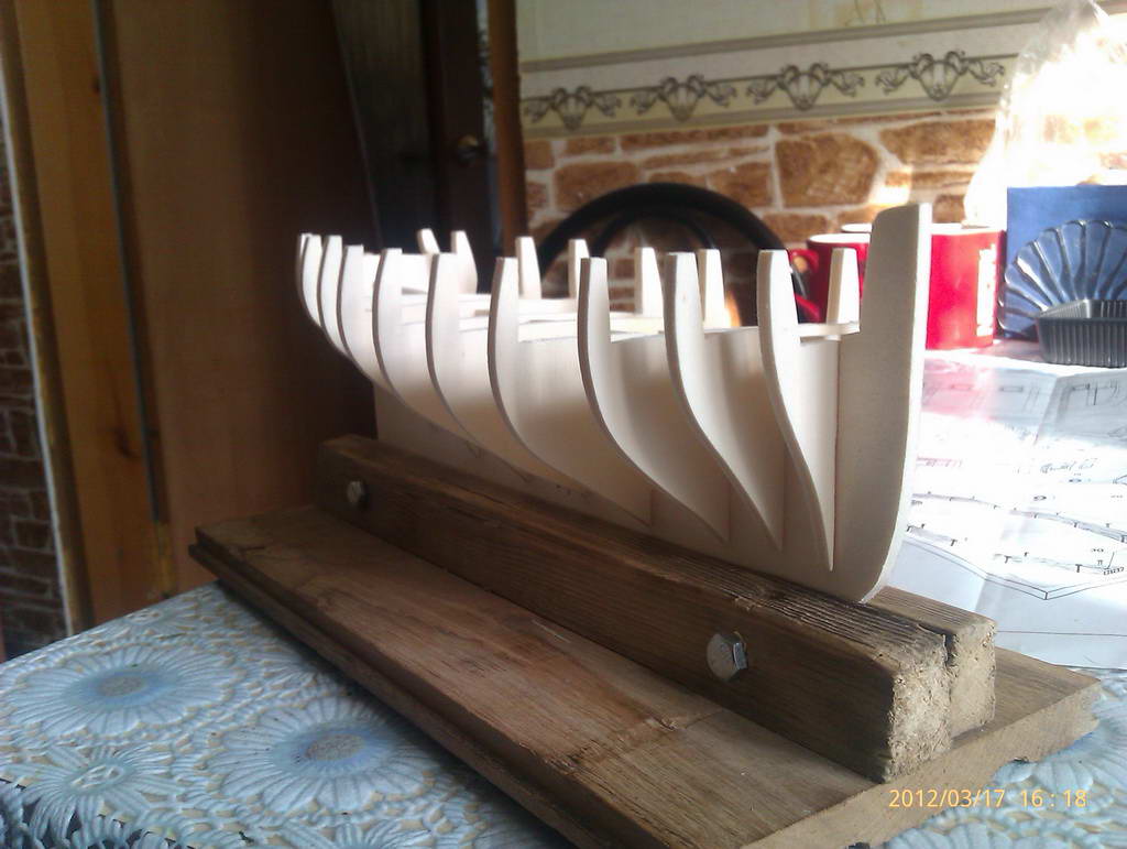

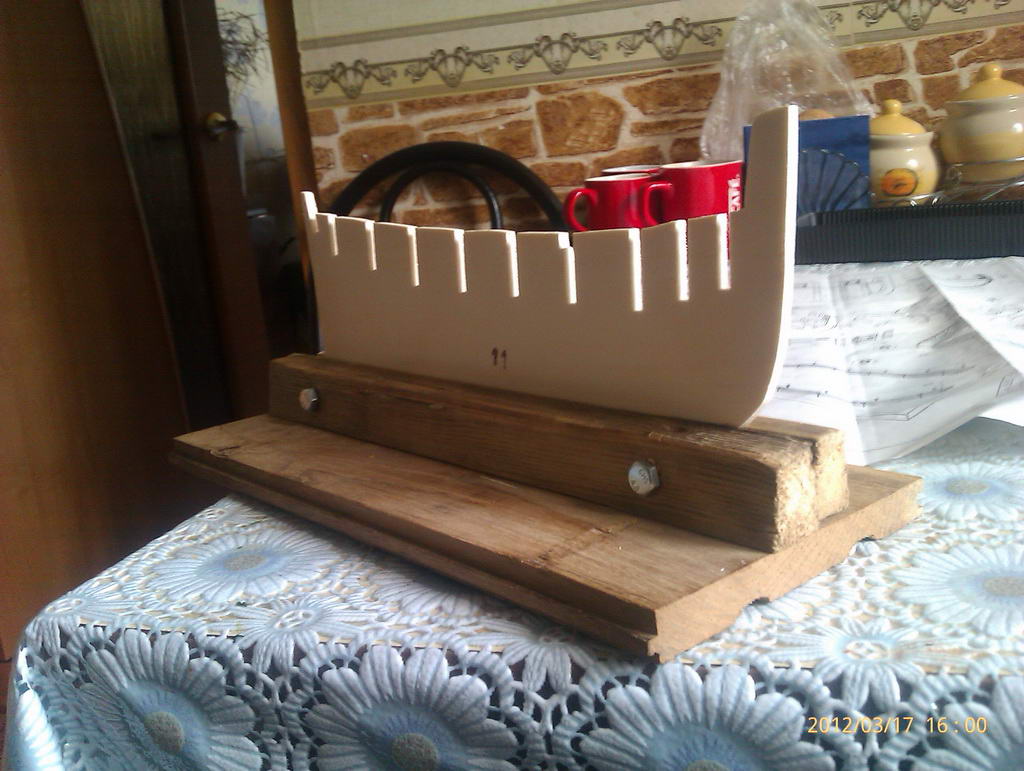

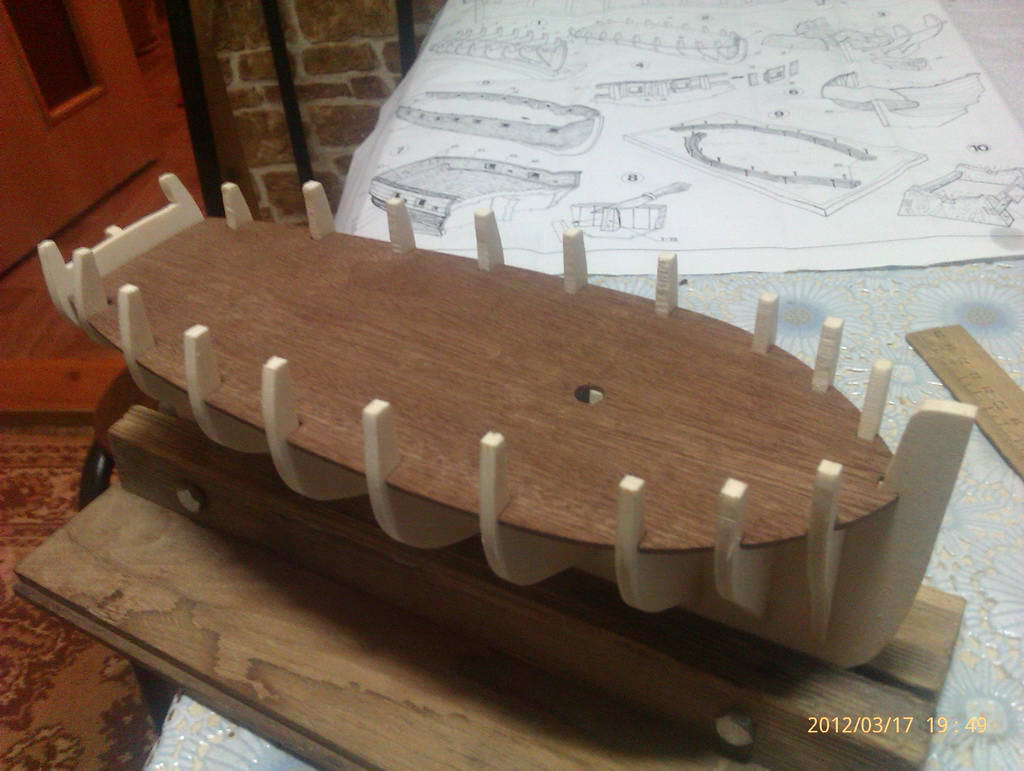

ну вроде работа началась,может кому интересно......буду выкладывать постепенно фотки каждого этапа сборки. скажу сразу палуба сидит на сухую,так как есть небольшой пропеллер, пришлось намочить и положить под пресс сушиться :cry: .халявят итальянцы :)

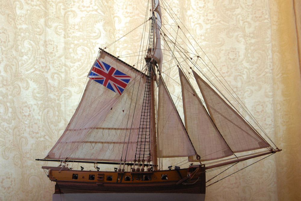

#11 Сообщение jural2 »

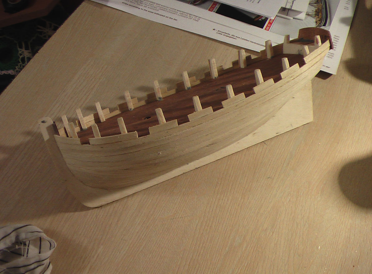

Процесс пошёл, поздравляю.
У меня было примерно так.

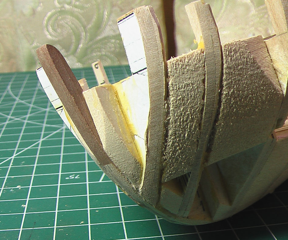

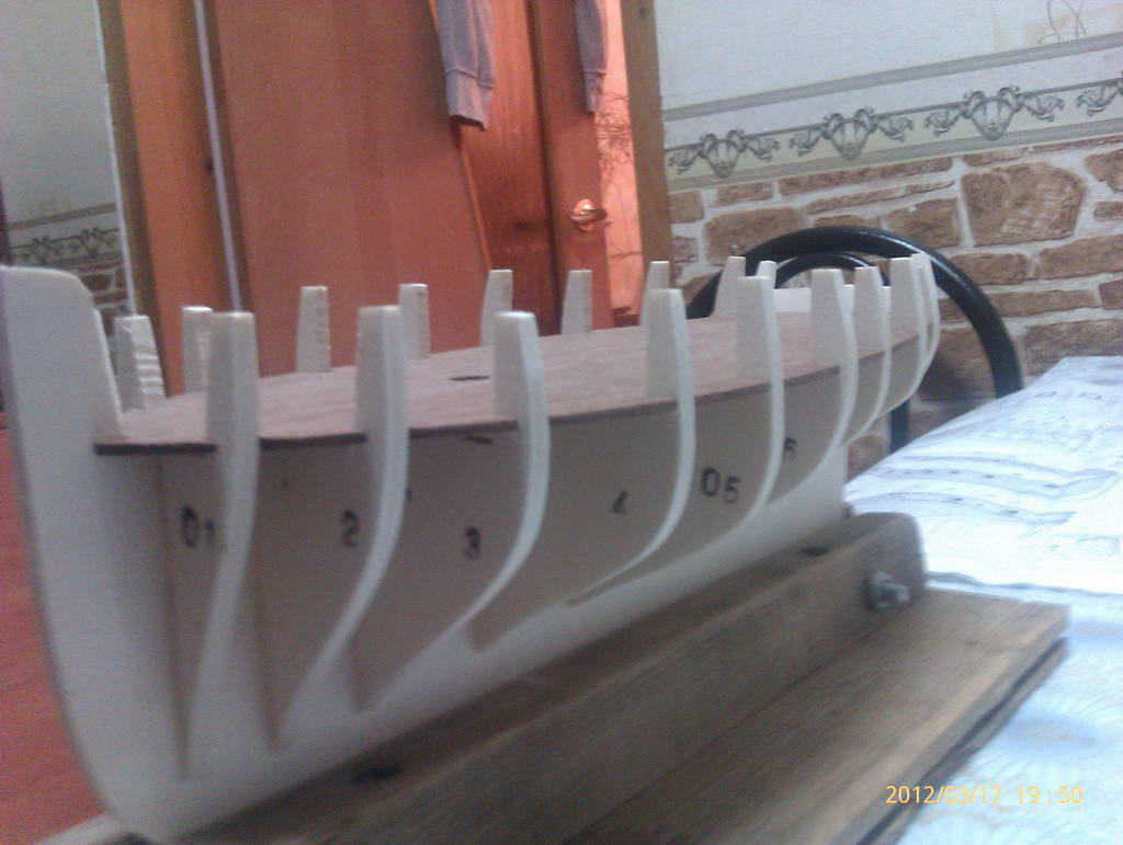

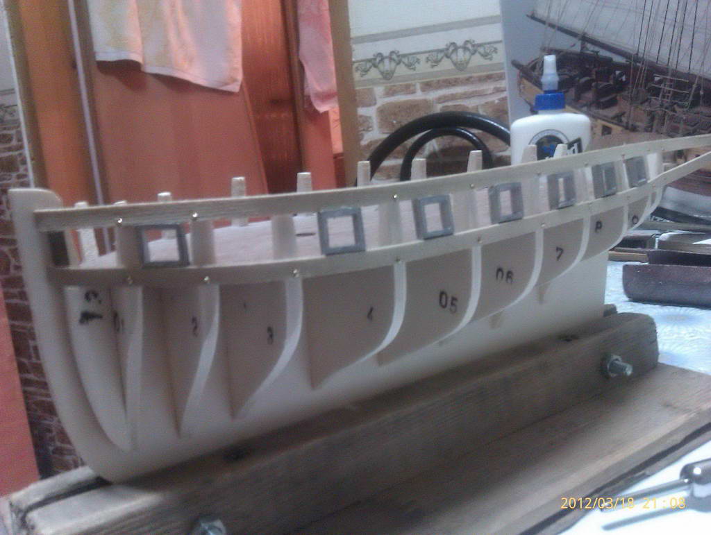

ну вот наконец-то началась черновая обшивка, после крапотливой затирки наждачкой шпангоутов и кормы пригвоздил две реейчки шпона, долго вымерял,вымерял....и вроде бы нормально-хорошо, но вот что то не то чувствую,где-то подвох,а где не могу понять. :)

#13 Сообщение jural2 »
1.деревянная накладка перед первым шпангоутом должна быть также зашкурена. Отмалкованные шпангоуты должны образовывать воображаемую гладкую поверхность, на которую лягут рейки.
2.Обратите внимание, чтобы пушечные порты были на одной высоте от палубы.
Alexey Sinyukhin
Сообщения: 1777
Откуда: г.Москва
Благодарил (а): 65 раз
Поблагодарили: 106 раз
Re: Hunter от Mamoli
#14 Сообщение Alexey Sinyukhin »
Шпангоуты 1,2,3 снизу совсем не малкованы,лучше доделать,а то потом мучиться будешь.
