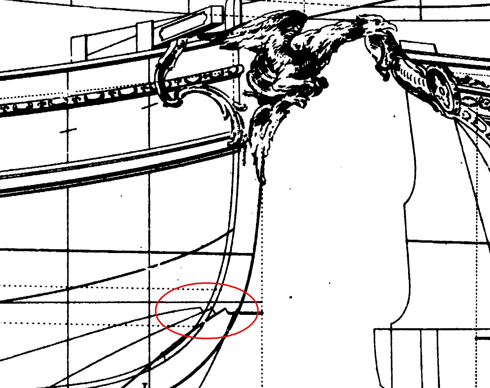

Er-Alex, а почему заостренного форштевня не должно быть, можете пояснить? Я нашел эту яхту среди чертежей Чапмана, там форштевень выглядит таким же, как и на чертежах ГретельEr-Alex писал(а):Может ракурс неудачный, но у меня ощущение, что форштевень заостренный - чего не должно быть.

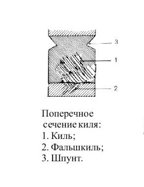

Если Вы считаете заострением киля вот эти элементы:
то Вы ошибаетесь. Так показана врезка в киль - шпунт.
Вот в поперечном разрезе:

Мне кажется, я сообразил, что Er-Alex имел ввиду
На фотографии создается ощущение, что в процессе шлифовки был сточен форштевень и он стал не прямоугольным в сечении, а острым. Er-Alex, я прав?

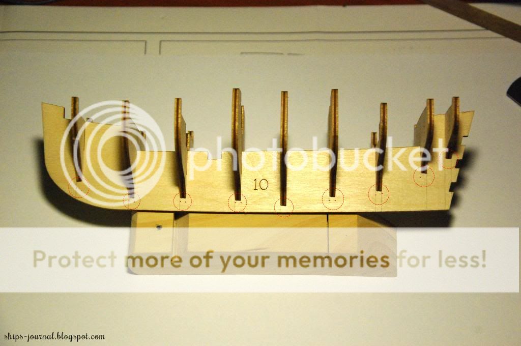

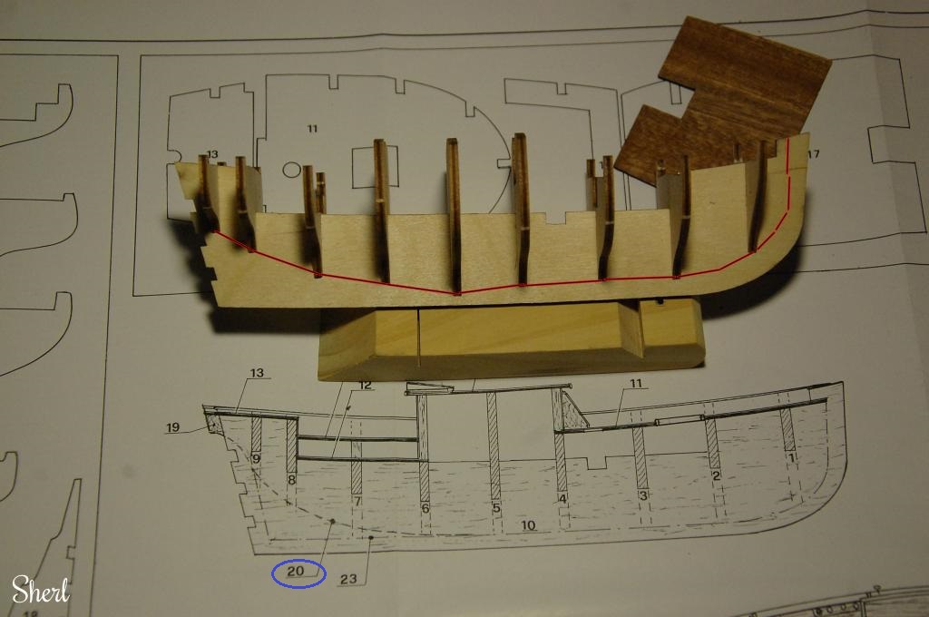

Вчера и я присоединился к обществу поклонников этой яхты. Хочу обратиться с вопросами ко всем неравнодушным и, в частности, к тем, кто ее уже собирал\собирает\собрал
Собрал каркас и обнаружил что 5й шпангоут провалился:
Мой вариант решения задачи пока такой - вклеить в паз несколько кусочков шпона в месте соприкосновения шпангоута и килевой рамки, после этого шпангоут "поднимется" до уровня соседних шпангоутов.
Палуба не ложится нормально на второй шпангоут. При этом шпангоут не высовывается за килевую рамку, как это было с первым шпангоутом. Судя по чертежам, палуба должна плотно прилегать ко всем черырем шпангоутам и килевой рамке. Как бы сильно я не пытался придавить ее, все равно щель достаточно существенная, по краям милиметра три остается
Шпангоут номер 3
Что делать с этим? тоже спиливать?
Шпангоут номер 3

Добрый день! У меня глаза на лоб вылезли! Впервые вижу лазерную резку у Мамоли! Растут, однако! А то, что шпангоуты не встают на свои места - ЭТО МАМОЛИИИ!!!!
палуба в вашем случае не встаёт на место опять-таки из-за шпангоута - тоже просевшего, поднять надо...
И вообще, не спешите: каркас - это ВСЕГДА самое слабое место у этой фирмы... Дальше будет легче! Я понимаю вас - оторопь берёт от таких "косяков", но просто отключите сознание: это не именитая иностранная фирма перед вами... представьте... что просто набор деревяшек - и строить станет спокойнее. Да, каркас надо очень внимательно проверить-перепроверить, как вы и делаете, реечками и здравым смыслом.
А палуба из жесткой фанеры, раньше у Мамоли был орехово-непонятный шпон, но он был мягкий. Сделайте надпилы на половину толщины, частые, поможет в изгибе.

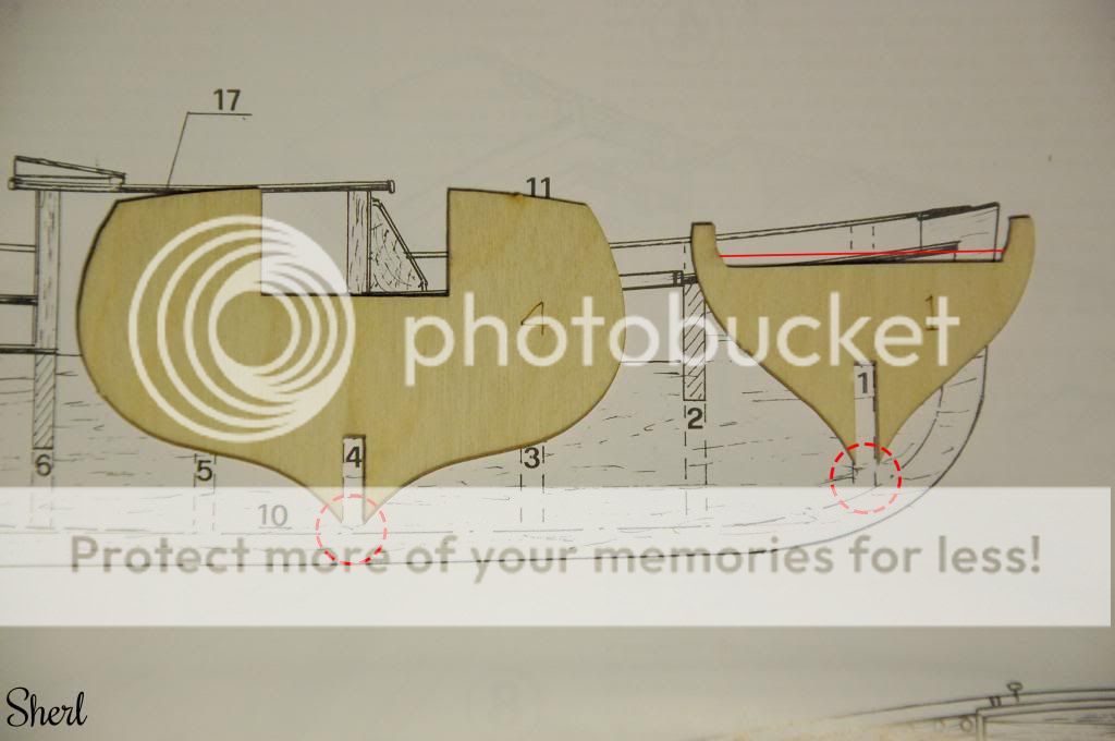

Мне кажется что проблема не с 5 а с 4 и 6, визуально они стоят выше чем нужно.
Лучше сделать скан чертежа, приложить его к килю, чтоб понять "глубину" установки шпангоутов.
Визуально и с 3 та же беда, он сидит выше.
Посмотрите внимательно на линию 20, она служит ориентиром и показывает расположение обшивки. По ней и нужно равнять, имхо

Zluka, да, я тоже пришел к мысли о том, что надо распечатать чертеж и выравнивать шпангоуты именно по этой линии. Беда была и с первым шпангоутом, так как он торчал над килевой рамкой, я сошкурил это место до уровня килевой рамки, но, скорее всего надо было опускать шпангоут.
Если приложить шпангоут поочередно на этот чертеж, то видно, что пунктирные линии заканчиваются там, где заканчивается шпангоут
сплошной красной я выделил сколько примерно сошлифовал с первого шпангоута

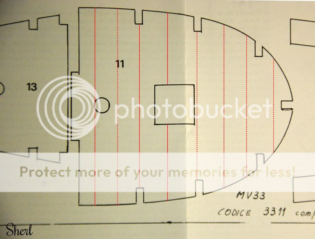

Игорь, сделать поперечные надпилы? Что-то наподобе как делает надсекатель для реек? Пунктирными линиями отметил как я это вижу. В конечном итоге размечу через равные промежутки.
Стараюсь не спешить, поэтому как только начал собирать каркас на сухую, сразу полезли вопросы))
P.S. со шлюпкой от Милании такого геммороя не было )))))

Спилили конечно зря шпангоут но не критично. Все равно на носу и корме промежутки потом лучше заполнить . Или я, ведь правильно помню, обшивка двойная предполагается. Если с заполнителем совсем беда исправите на этапе черновой. Главное отметьте на килевой рамке где у вас проходит линия и на нее ориентируйтесь.
По поводу загиба фанерки, я делал глубокий надрез (так чтоб он прошел верхний слой) обычным ножом для бумаги. Частота подбивается экспериментально и зависит от величины погиба палубы.
Попробуйте, главное очень сильно не давить
а то может и лопнуть.
Удачи
Удачи

Да, я про подобные пропилы и вёл речь. "пропилы" - это условность, конечно... резаком прочертить почаще - самое то.

Да нет, все нормально.
Спасибо большое за вашу помощь и советы! Да, Олег, вы правы, обшивка будет двойная.
Я отметил на килевой рамке точки пересечения линии 20 со шпангоутами. Сразу видно, что работы будет дофига
) Однако я решил приостановить постройку и сначала отрисовать и векторизировать детали каркаса - шпангоуты, килевую рамку и палубы, а затем перегнать их в 3d. И поэкспериментировать в Рино с виртуальной моделью. В принципе, я не сильно боюсь того, что могу напортачить и сделать лишние пропилы - реек шириной 3мм у меня достаточно, чтобы вернуть как было, а обводы шпангоутов я не трогаю пока, но,как мне кажется, все же лучше эксперементировать с виртуальным макетом.
