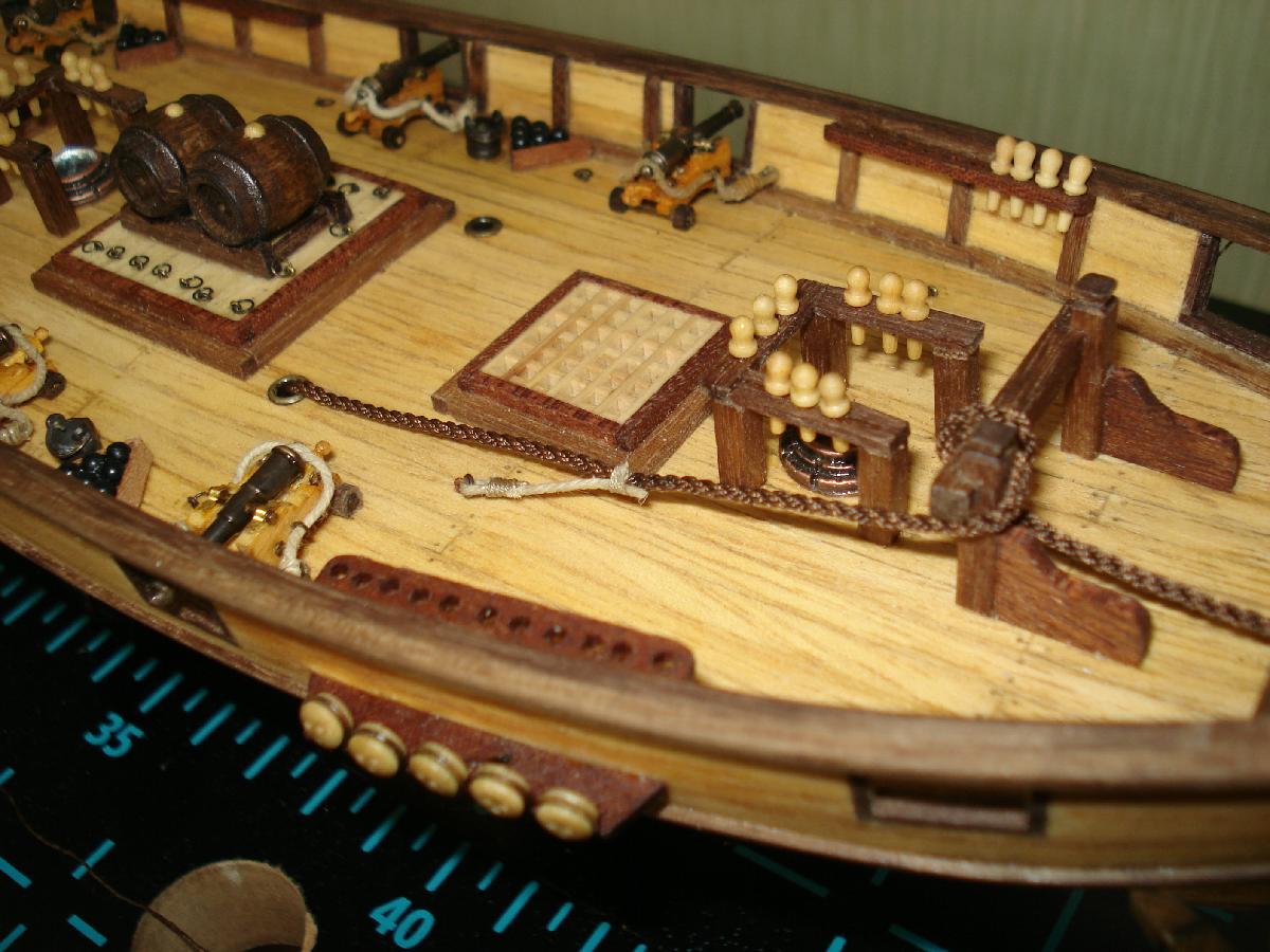

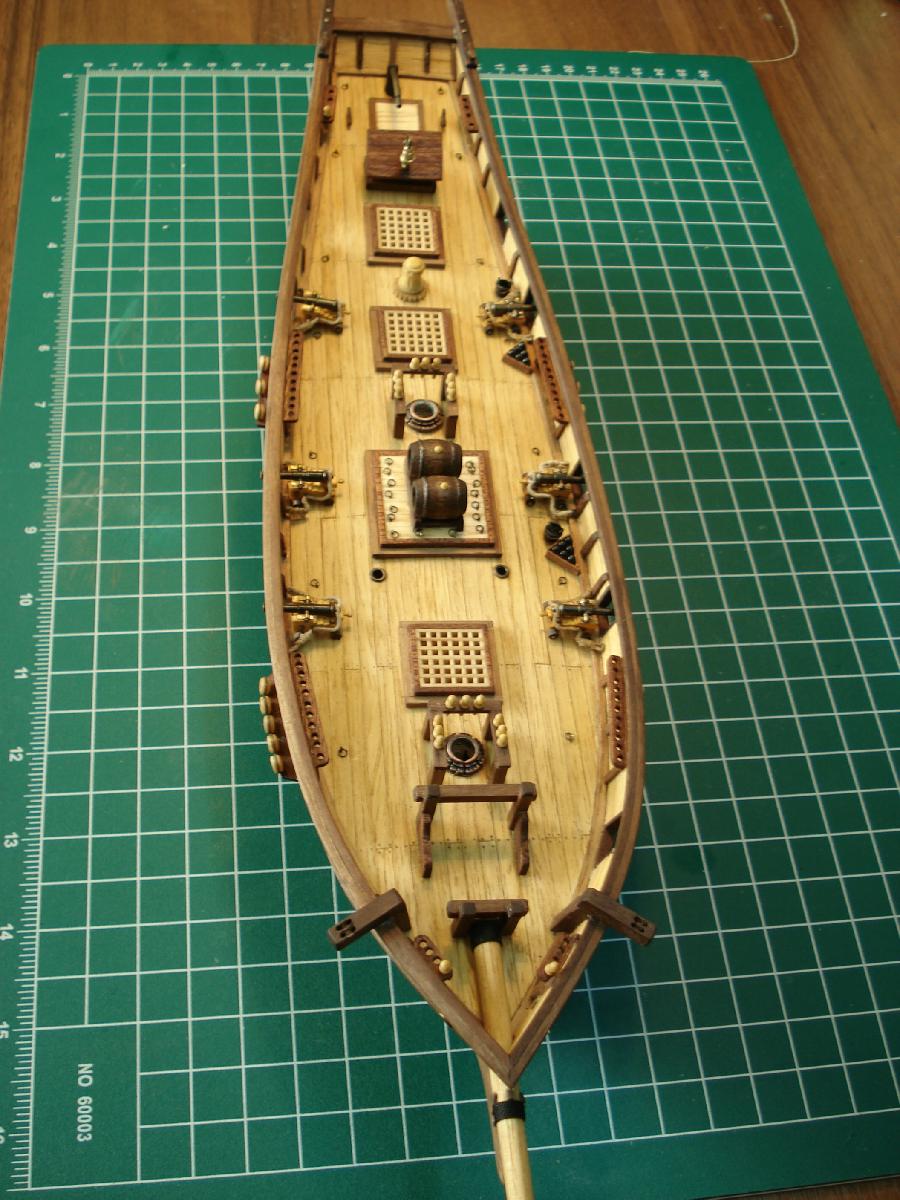

Добрый день. Спасибо за совет, но так не получилось. Сегодня закончили пушки. Ура! Не представляю как люди делают 74 пушечные фрегаты :D
Вот результат на сегодня:
Дальше будут якоря. И вот вопрос. Что лучше цепь или трос?

ИМХО цепь смотрится органичнее.
Приятно видеть прогресс в Вашей ветке, так держать)

А по мне, так канат выглядит более реалистичным на этой модели.
Кроме того. "Впервые якорные цепи появились на английском судне "Кент", спущенном на воду в 1814 г". Взято отсюда http://sailhistory.ru/anchor6.html.
Не думаю, что на 28 метровой шхуне 1840 года выпуска, предназначенную плавать вдоль побережья применяли якорные цепи. Думаю, что цепи в то время применяли на более мощных кораблях. Так, что канат здесь более уместен.
Это вовсе не означает, что там не могло быть цепи. Просто высказал свое видение.

Блин, думаю одно, а пишу другое :oops: , пардон. Конечно же канат!
Цепи требуют в том числе оковки битенгов и используются на более крупных судах (точнее использовались) с якорями значительно большей массы.

Добрый вечер. Спасибо. Мне тоже показалось ,что лучще трос. Теперь осталось дождаться якорей из магазина.

Ну, наматывание каната на битенги без дополнительных стопперов - это тоже упрощение модели. В конце концов это модель для начинающих.
А вот применение цепи, как раз позволяет использовать более легкий якорь, за счет дополнительного веса самой цепи при укладке якоря на грунт.
Так, что я исходил, скорее из соображений дороговизны цепи по сравнению с канатом в те времена. Просто логическое рассуждение. Да и якорные цепи у меня ассоциируються с железной палубой какого нибудь броненосца, но ни как не с парусником напичканым канатами.

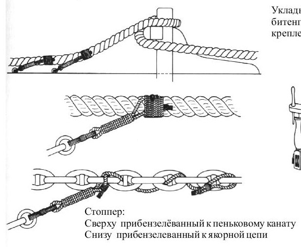

Михаил Яблоков писал(а):Ну, наматывание каната на битенги без дополнительных стопперов - это тоже упрощение модели. В конце концов это модель для начинающих.
Очень много незнакомых слов :roll: Мы вообще тренируемся, вот бы картинку посмотреть, что такое стопперы?
Альбатрос 100%
PALAMOS 100%
Marmara trade boot 100%
25 %
Михаил Яблоков
Сообщения: 235
Зарегистрирован: Вс фев 05, 2012 21:45
Откуда: Тольятти
Поблагодарили: 10 раз
Re: ALBATROS. Принимайте новеньких.
#68 Сообщение Михаил Яблоков »
Ну вот, например, из Монфельда.

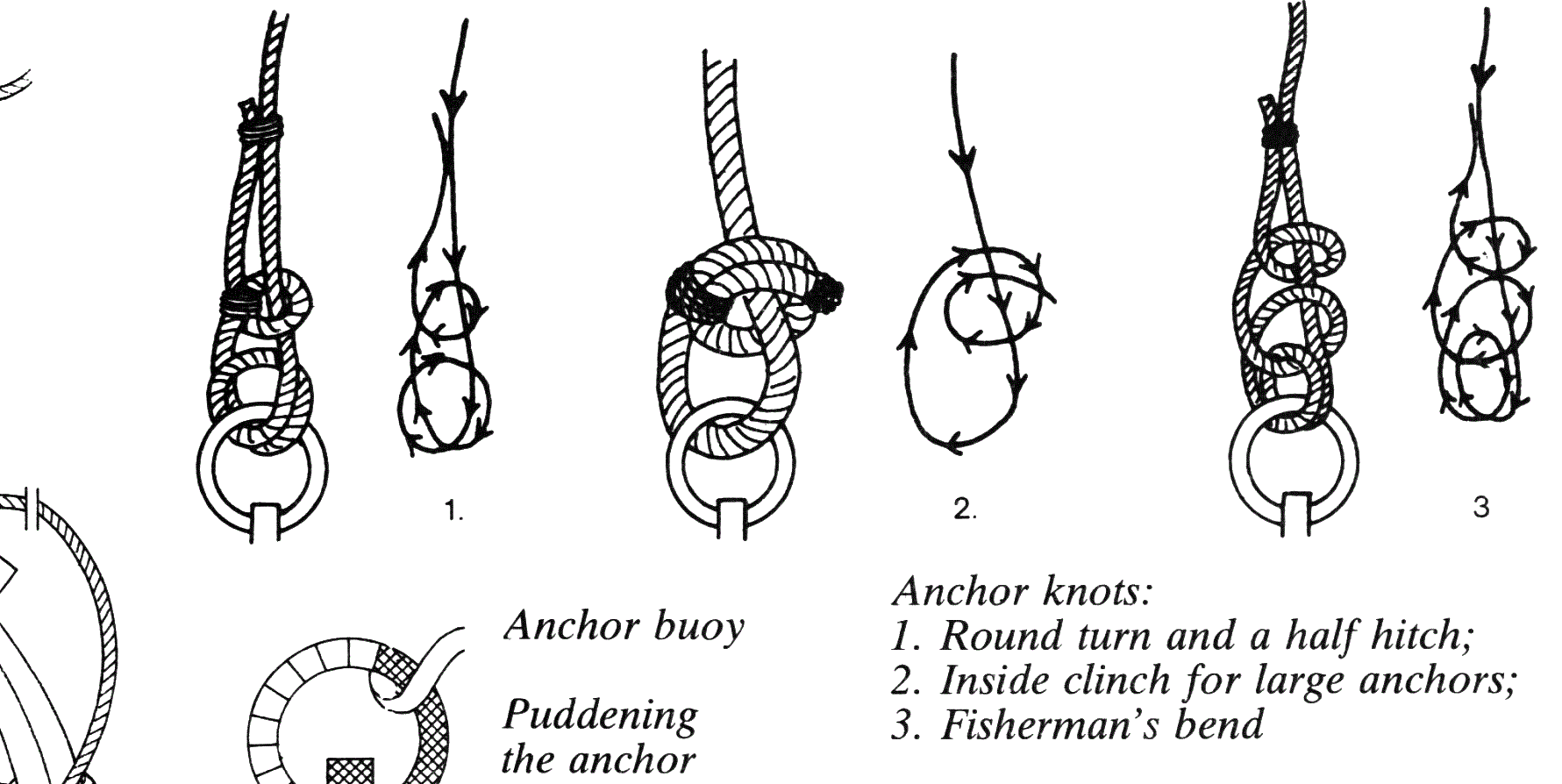

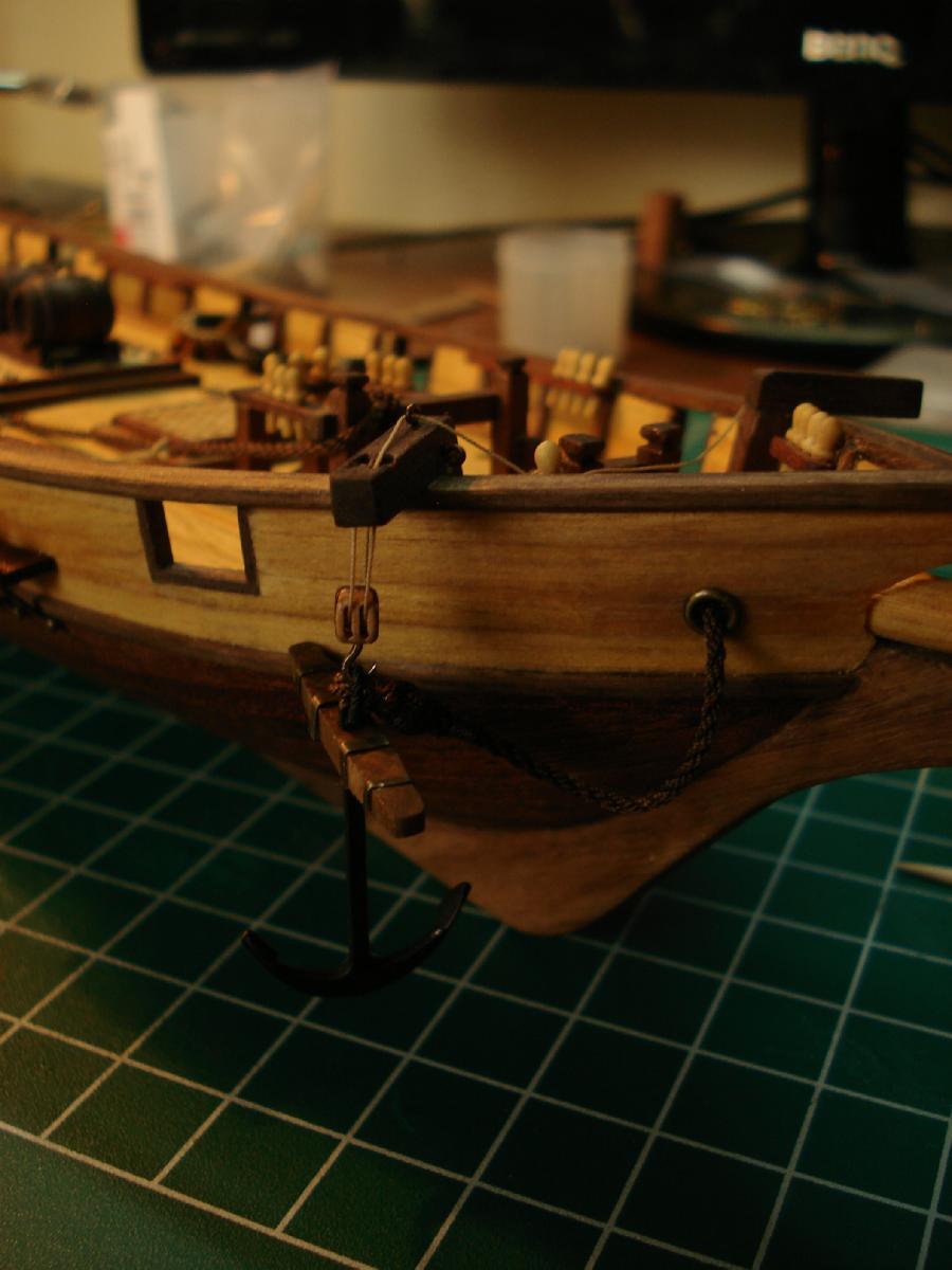

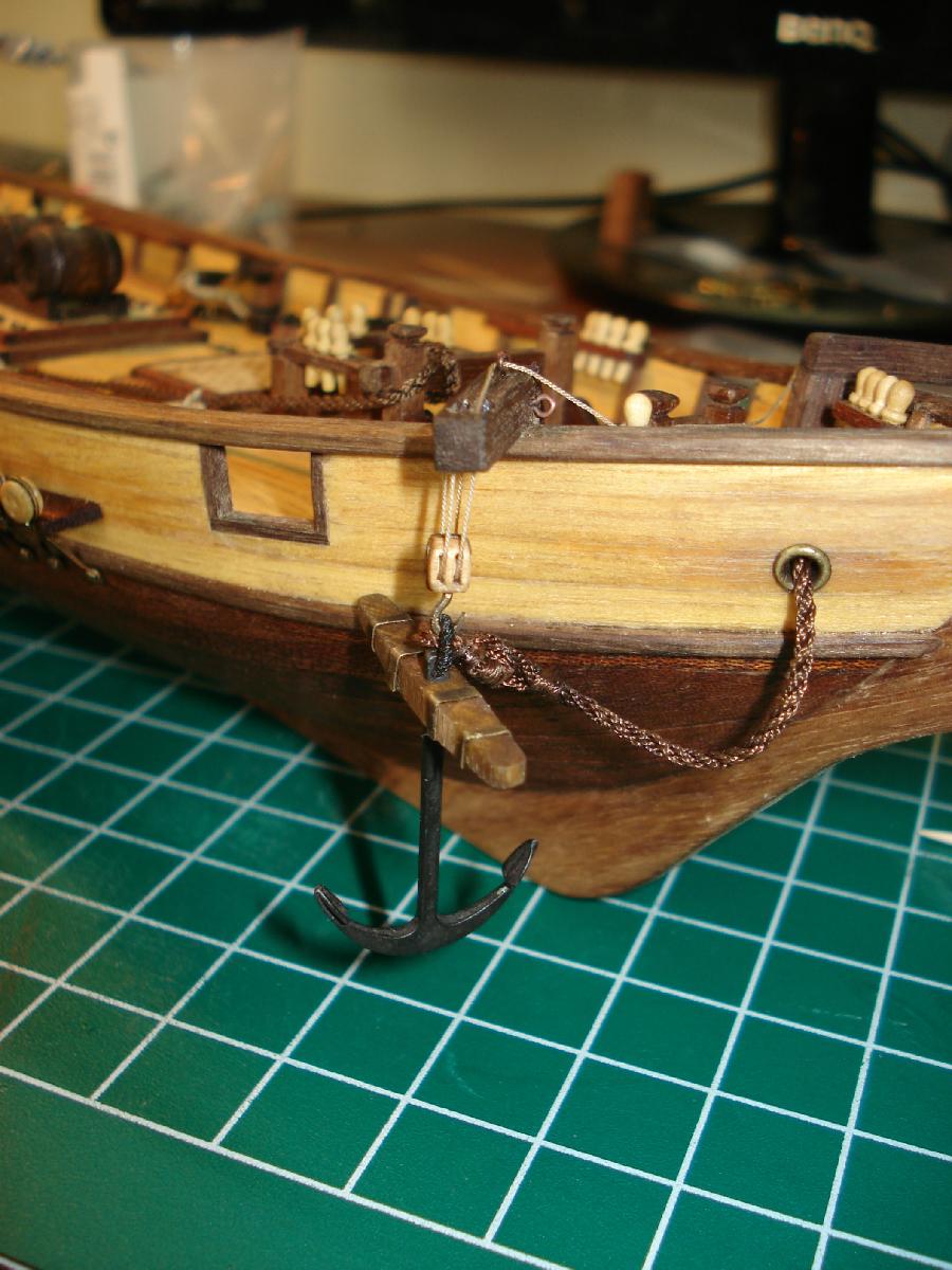

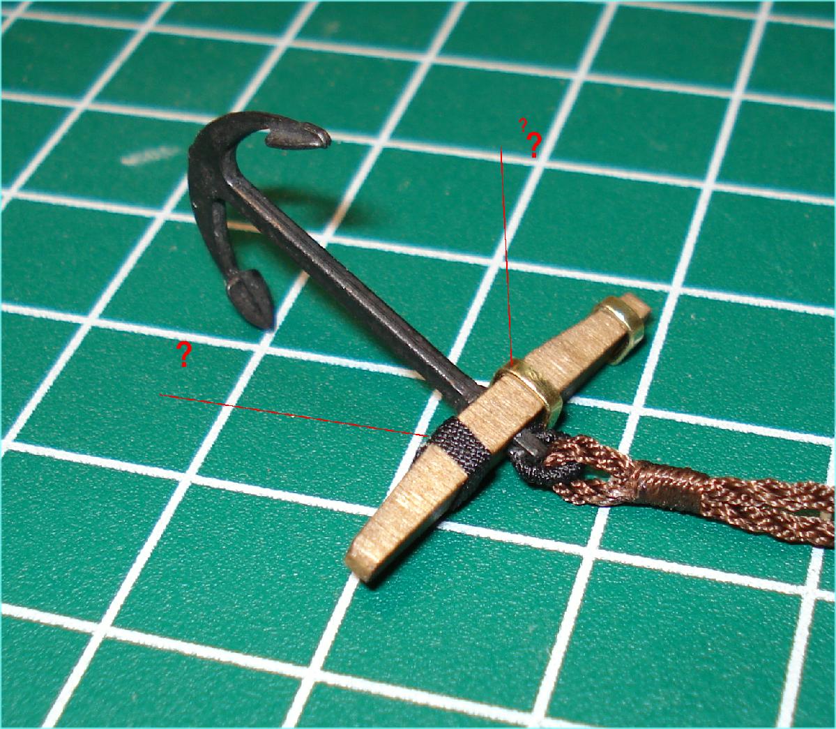

Добрый вечер. Спасибо всем ,кто откликнулся. Вчераполучили якоря. Теперь опять вопрос как лучше или правдоподобней?
Альбатрос 100%
PALAMOS 100%
25 %
Сообщения: 3505
Откуда: Ульяновск
Благодарил (а): 321 раз
#72 Сообщение Олег Серегин »
Имхо бугель (металл), но тоньше и плотно обжатый.
И, имхо, лучше другим узлом якорь привязать.

#73 Сообщение Михаил Яблоков »

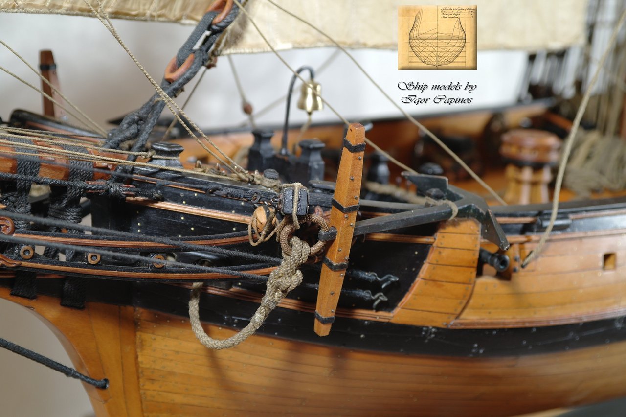

Можно сделать так:
Не помню где скачал
Не помню где скачал
можно сделать так:
Модель "Шведский капер" Игоря Капиноса
главное, чтоб все детали были соразмерны.

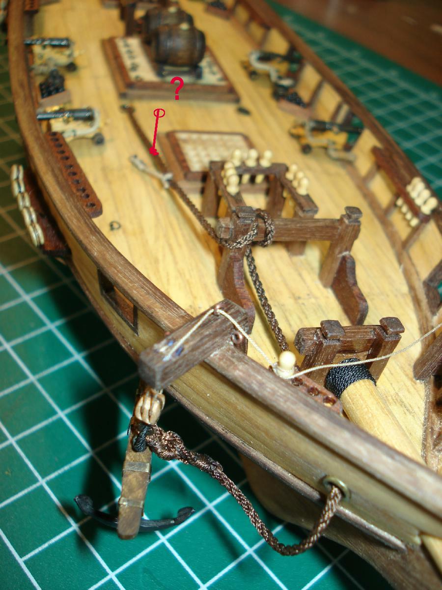

Добрый день. Спасибо всем за подсказки.
Мы думали, что самое сложное это собрать корпус :lol: , а теперь у нас кружок макраме...
Благодоря советам один якорь сделали:
А вот здесь вопрос стоит ли делать второй стоппер?
Альбатрос 100%
PALAMOS 100%
25 %
Сообщения: 12128
Благодарил (а): 1342 раза
Поблагодарили: 718 раз
#75 Сообщение FreeLander »
Wings писал(а):А вот здесь вопрос стоит ли делать второй стоппер?
Думаю что да. По идее эти лини используются и при выборке якорного каната, т.е. Они попеременно отвязываются/привязываются, а это значит, что их надо как минимум пару, а лучше три и более.
