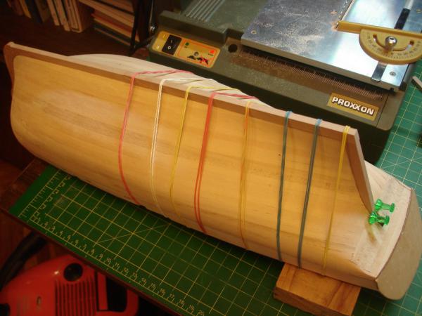

у меня впечатление, что немного заужать все доски по чуть-чуть все-таки надо было. слева лежит нормально, но это по-моему уже предел, дальше надо заужать и прилично. сам не раз сталкивался, когда кладешь обшивку, да еще под утюжок - красота, без заужений идет, а потом бац, все встает на ребро и уже без потеряев никак. а темп впечатляет, да
а, ну вот пока писал выложили чертеж - бархоут судя по всему должен быть в районе последних двух досок выходит? ну значит дальше только заужать.

Да, до продольного излома корпуса (над которым часто и располагается бархоут) всё хорошо ложится без заужения, а дальше уже надо кумекать. Мне очень понравилось разрисовывать обшивку заранее, - очень и очень помогло, но здесь это конечно лишнее (из-за меди).desperado писал(а):...красота, без заужений идет, а потом бац, все встает на ребро и уже без потеряев никак.

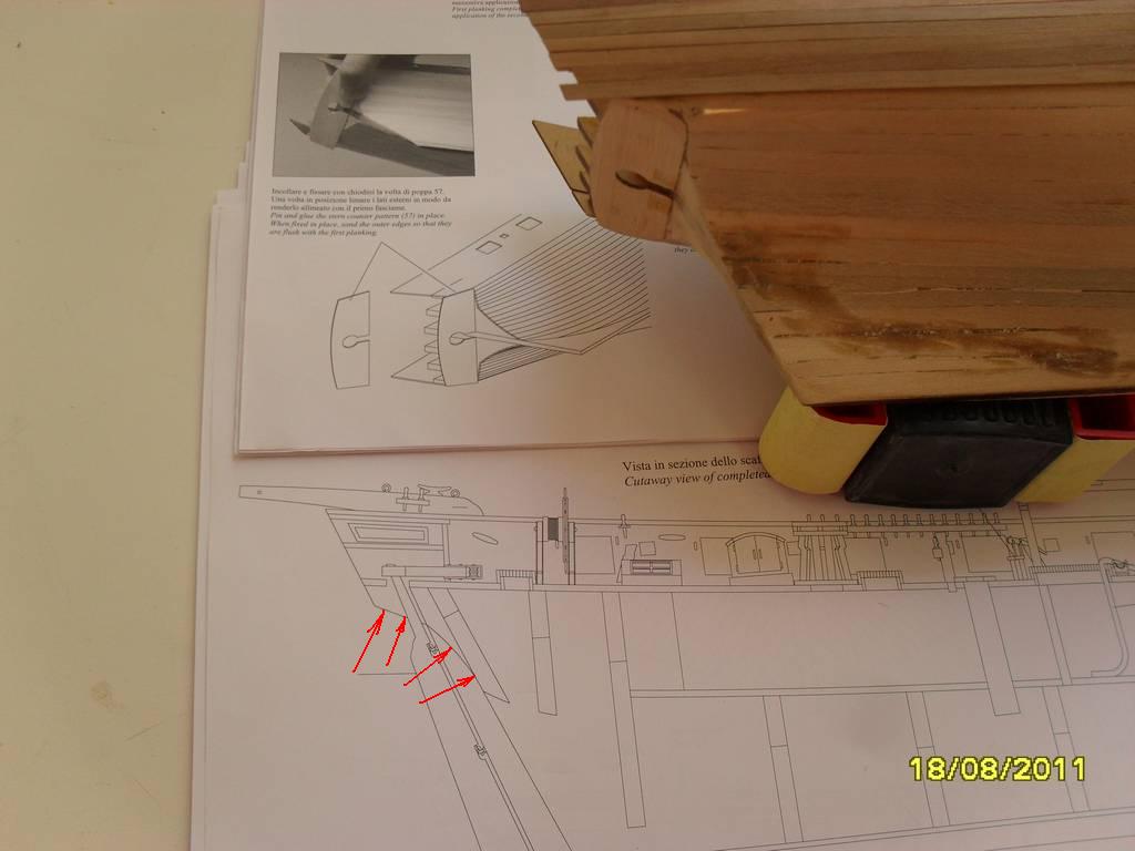

Коллеги-меркурестроители! Помогите решить очередной квест - "кормовой подзор".
Он формируется фанерной деталью (вверху снимка), торец корпуса зашивается рейкой, устанавливается киль и ахтерштевень.
Но не могу понять, каким магическим образом вдруг появляется скругление, указанное стрелкой, если там сходятся две плоские поверхности?!?
Кто может, покажите фотки подзора с различных ракурсов! Какая там все-таки поверхность - скругленная или уступом?

типовое китовое упрощение
я бы эту .... фанерную детальку... выбросил и сделал бы эту деталь из дощечки как положено -
со всеми радиусами и закруглениями
потом обшил... (не забыть только фаску на планках сделать)

Да нивапрос сделать!vadim 55 писал(а):я бы эту .... фанерную детальку... выбросил и сделал бы эту деталь из дощечки как положено -

У Вас вроде хорошо получается. Я бы шпаклевкой просто сделал там изгиб небольшой. А так посмотрите Некрасова, Полонского.

Не знаю, как должно быть с подзором, но у меня получилось так, как на фото, в общем-то достаточно похоже на инструкцию. А обшивал примерно так же, как и вы. Делал больше интуитивно, так как это моя первая модель. Как видно на фото, у меня первые рейки не заужены, далее несколько зауженных, а потом уже, как придется под медь.
Кстати еще хотел предупредить по бархоуту, там гальюн весь формируется по нему, и если не сделать его так как в чертеже, не сойдется высота по клюзам, я почему-то решил, что он параллелен пушечным портам и сделал его на 12 мм ниже портов, в результате у меня клюзы оказались ниже палубы, пришлось поднимать детальку №222, кстати у меня еще клюз, тот, что ближе к носу уперся в форштевень (в ту его часть, что внутри), так что эту детальку №222 я бы еще сдвинул к корме немного.

Я остановился на таком варианте:yurayerz писал(а): В смысле, какой формы кормовой подзор?

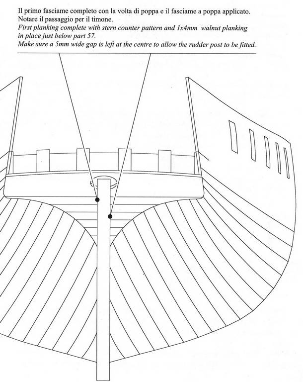

Форма корма разочаровывает. Неужели так и в чертежах? И не транец, и не круглая, а какая то китовская
Инструкция, о которой идет речь - тоже вызывает недоумение ...

Ну у меня для каких-то серьезных переделок опыта маловато, поэтому собираю все по инструкции. А то что транец выступает со всех сторон - это моя ошибка, хотя я так и не понял, где я ее допустил. Но, собственно, форма кормы все равно от этого не поменялась бы.
Вот так она выглядит в чертеже Амати, с такого ракурса она и у меня так же выглядит.

Моя реплика не про вашу работу, а про чертежи Амати, завтра сам поищу примеры профи на Меркурии, посмотрю как оно на самом деле.Ushakov писал(а):Ну у меня для каких-то серьезных переделок опыта маловато, поэтому собираю все по инструкции. А то что транец выступает со всех сторон - это моя ошибка, хотя я так и не понял, где я ее допустил. Но, собственно, форма кормы все равно от этого не поменялась бы.
