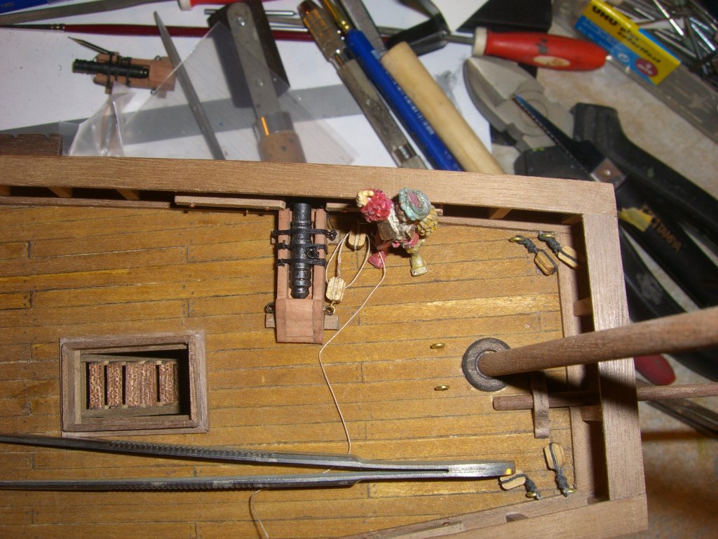

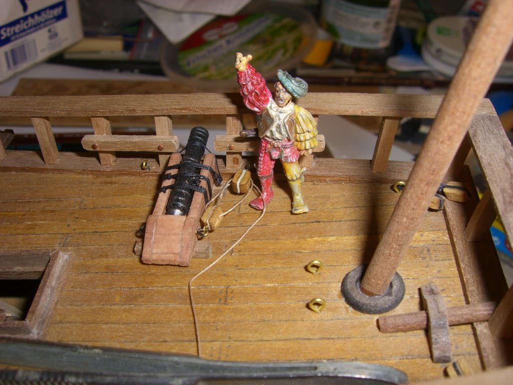

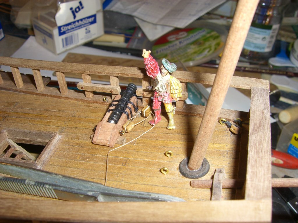

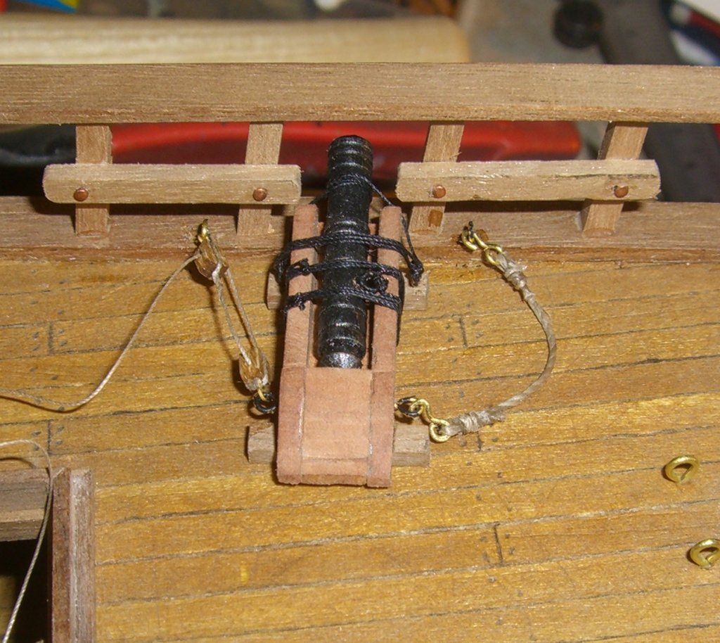

Доделал бомбарду, и сделал экспериментальную таль. Никак не могу решить, не великоваты ли блоки, или в самый раз? Лафет 30 мм длиной, блоки 5мм.

Одношкивный блок перевернут. И у блоков можно было бы края чуток полирнуть. было бы гораздо лучше

Petr, Sorry,что я уменьшил блок на вашем фото, примерно с 5-ти до 3,6-3,8. Указывает красная стрелка. Возможно изначально блоки талей несколько великоваты?Petr писал(а):Доделал бомбарду, и сделал экспериментальную таль. Никак не могу решить, не великоваты ли блоки, или в самый раз? Лафет 30 мм длиной, блоки 5мм.

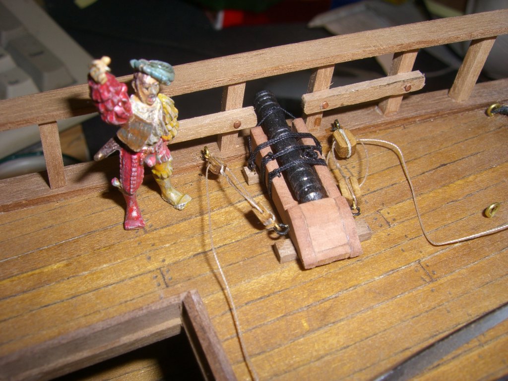

Спасибо! Сделал вторую таль, в этот раз с одношкивными блоками в 3мм. Блоки полирнул и чуток скруглил края. Личное впечатление - вроде лучше. Есть еще какие либо замечания?
Хочется сделать как правильно, а не как проще

Зря поставили тали с блоками. При очень хороших борбардах сам комплекс смотрится не профи. Поставьте вместо них брюк и будет совсем другой вид.

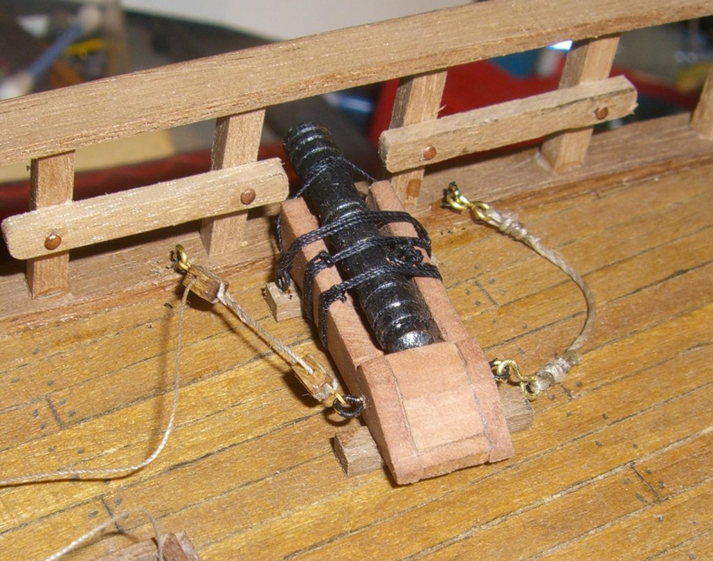

Ну вот, окончательно запутался. Выше рекомендовали тали без брюка поставить, теперь брюк
В итоге, сделал брюк на одну из сторон, для сравнения. Очевидно что в итоге с обеих сторон будет одинаково.
Для себя теперь вообще решить не могу, тали, брюк, или вообще вбить второй комплект рымов и в лафет, и в борт, и поставить и тали и брюк....

Выбери что больше нравится
