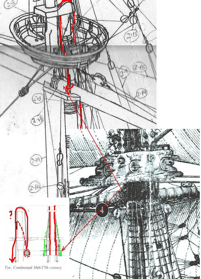

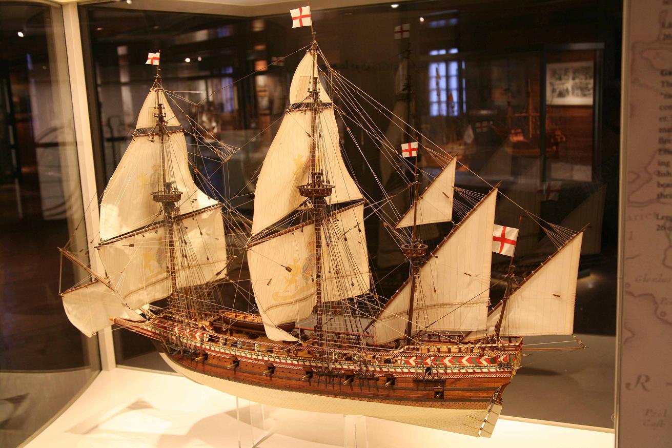

Всем доброго времени суток,
собираю модель(пластик) галеона http://scalemodels.ru/modules/forum/vie ... t_140.html ,получается некий усредненный вариант континентального(хочется чтоб это был испанский вариант) галеона конца 16-начала 17 века, пытаюсь придерживаться исторических реалий,насколько могу :) ...вопрос вот возник-на иллюстрации "Tre Kroner " из монографии по "Вазе" виден цепной "борг?" в дополнение к "Tyes" нижних рей-наверняка полезная штука, в случае если tyes перебьет ядром в бою-рей не свалится на головы- как крепится цепь за рей- более-менее понятно из рисунка, а как на топе мачты, с учетом расположения стеньги и салингов?...у кого какие появятся или есть соображения/идеи-буду весьма признателен если поделитесь.
С Уважением.
Кирилл

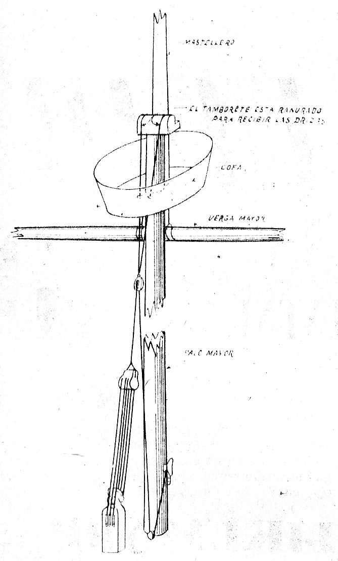

Голландский вариант проводки фала рея - петлей за рей, далее через отверстие в эзельгофе, по нему в кипе полукруг и вниз, далее на кнехт позади мачты либо к гардель-блоку, который уже к кнехту тросами крепится (своеобразные тали). СМ. рисунок (фал красный).
Вот тут лучше видно
Вот тут лучше видно

#3 Сообщение kirill4.66 »
Доброго времени суток,
Спасибо за ответ, я наверное невнятно сформулировал вопрос- этот цепной борг,идет в довесок к нормальному фалу рея,в том то и прикол :) ,голландский вариант я на своей схеме такелажа применил...а вот что делать с цепью- хочу ее поставить, но что-то сомнения берут как расположение этой цепи это будет выглядеть на марсе? поверх вант петлей?, или крепить к топу мачты...или к набору марса? как бы это выглядело на самом деле....
С Уважением.

#4 Сообщение kirill4.66 »

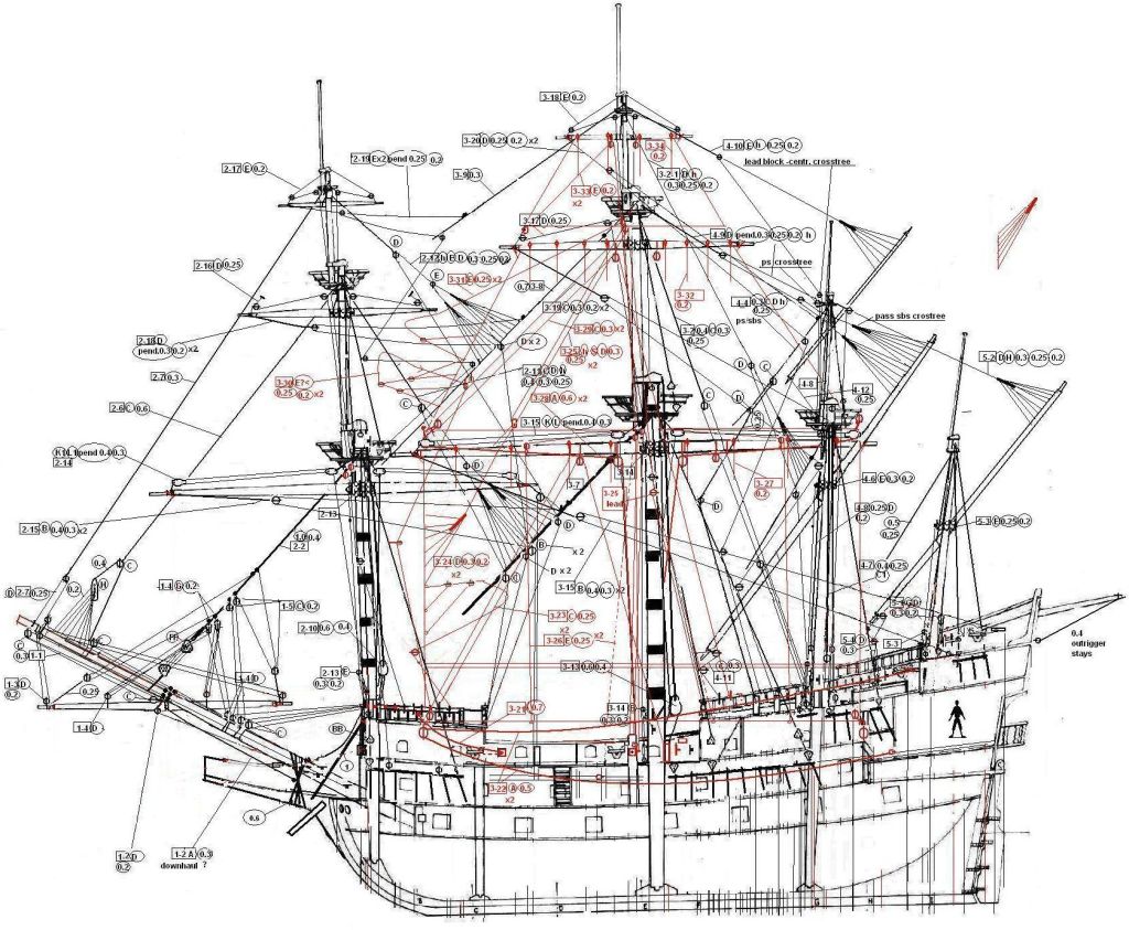

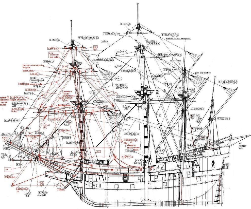

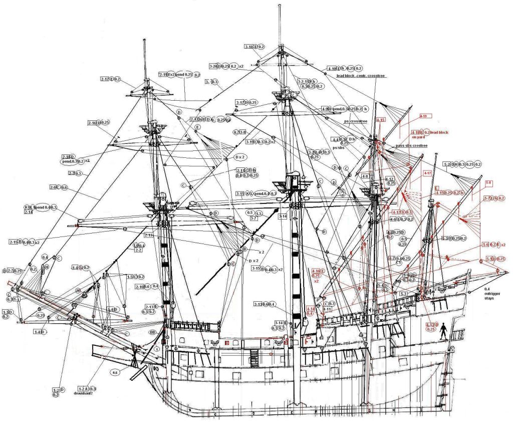

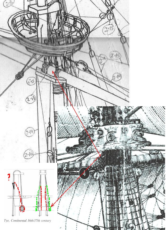

Склоняюсь к тому ,что можно наверное закрепить части цепи заходящие на марс за рымы, к настилу марса,большой ошибки наверное не будет :)

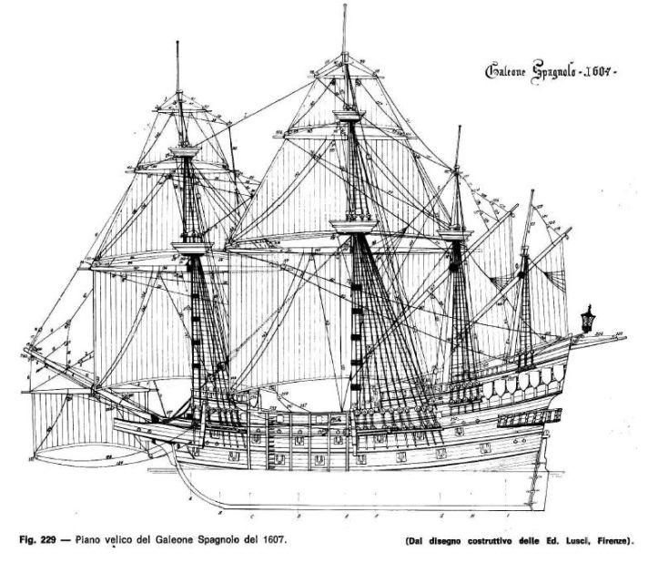

Схема такелажа прилагающаяся к набору была очень упрощенная,хотя сам корпус сделан один в один с той версией испанского галеона что предлагает г-н Vincenzo Lusci в его Modellismo Navale Statico Antico
,но при более пристальном рассмотрении его варианта проводки такелажа,а особенно после того как прочитал The rigging of ships in the days of the spritsail topmast,1600-1720 ,Anderson R.C. и книгу Bjorn Landstrom по Вазе, захотелось сделать свой вариант такелажа, более полный....впечатление произвела еще модель Мондфельда
судя по автографу на ней.Тк литература которой пользовался в тот момент была на английском,названия снастей оставил без перевода .Вот что получилось в итоге, красным выделил такелаж парусов,буквы-тип блоков,цифры -позиция по списку и толщина снастей:

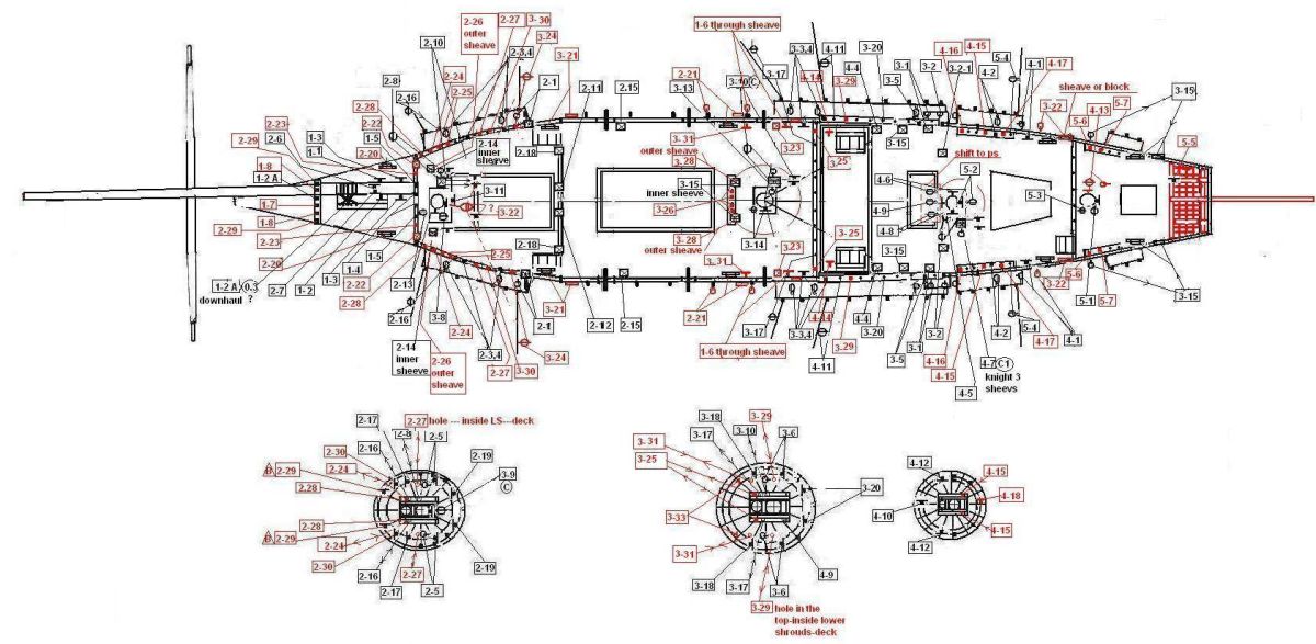

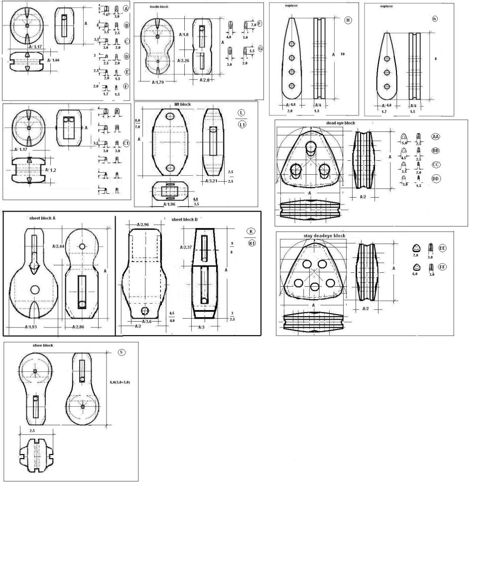

был бы очень признателен за комментарии, чтобы можно было внести коррективы до начала установки такелажа.
С Уважением.

kirill4.66 писал(а):Склоняюсь к тому ,что можно наверное закрепить части цепи заходящие на марс за рымы, к настилу марса,большой ошибки наверное не будет :)
Грота-рей - бревно довольно большое и тяжелое. Доски марсовой площадки относительно тонкие. По Марквардту борг был введен в 1770-м году (Причем тросовый, до цепного еще ой как далеко). На английских судах 18 века он шел над эзельгофтом позади стеньги. На континентальных, оборачивается вокруг мачты. Как было на более ранних, не знаю.

#7 Сообщение kirill4.66 »
спасибо за ответ, [/quote] Грота-рей - бревно довольно большое и тяжелое. Доски марсовой площадки относительно тонкие. По Марквардту борг был введен в 1770-м году (Причем тросовый, до цепного еще ой как далеко). На английских судах 18 века он шел над эзельгофтом позади стеньги. На континентальных, оборачивается вокруг мачты. Как было на более ранних, не знаю.[/quote]
Согласен что упоминание цепного борга относительно галеона звучит несколько страно :)и вроде как не в тему по временному промежутку, но есть несколько фактов позволяющих говорить о его применении уже в начале 17-го века:датский "Tre Kroner,1601"построен и спущен на воду в Flensburg, мастер Scot David Balfour и его прижизненное изображение :) ,гравюра Christian'a Moller
,подробные "раскладки"по этой гравюре дает Bjorn Landstrom в своей
"The Royal Warship Vasa"-многие моменты в описании гравюры,тем более таким авторитетом как Bjorn Landstrom,должны быть интересны тем кто строит модель галеона, привожу отрывок из его книги ,стр.15-17,в моем вольном переводе, (в некоторых местах я добавил свои комментарии),здесь интересна поз.4- этот самый цепной борг :)
"....По видимому можно сказать что новые большие суда были в действительности увеличенные галеоны,по крайней мере в начале 17-го века. Датское судно "Tre Kroner" было построено в Фленсбурге в 1601 году(by Scot David Balfour),его водоизмещение было определено как 1500 тон,арт.вооружение -72 бронзовых пушки,и надо отметить что оно было украшено невероятным количеством золота,серебра, драгоценных камней и другими дорогими артефактами.В 1606 году король Kristian 1V,совершил на нем плавание в Англию,и надо думать что гравюра воспроизведенная на стр.16-17 была сделана в память об этом событии(обширная дисскуссия по этому кораблю была опубликована в Mariner's Mirror No 4,11,27).
Надо сказать что гравюра показывает корабль как полет фантазии автора и несомненно многие детали фантастически преувеличены,но такелаж даже в мельчайших деталях воспроизведен фактически.На иллюстрации я отметил цифрами наиболее интересные места. Ниже комментарии относительно каждого из них.

#8 Сообщение Doctor Evil »
Кирилл, Вы же хотите сделать усредненный вариант галеона.
Так зачем Вам на него ставить уникальную (единственная иллюстрация в этом веке) деталь, этот цепной борг?

#9 Сообщение kirill4.66 »

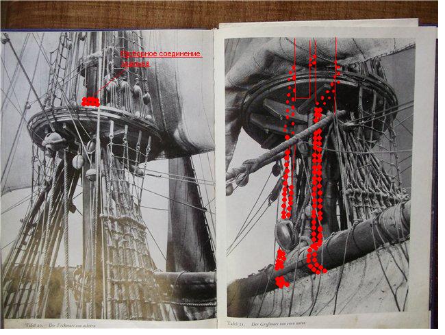

Влад Вит писал(а):......
http://i032.radikal.ru/1110/e0/0d6b1ac4876e.jpg
Уважаемый Влад Вит ,Спасибо за фото, тогда как-то так
,в дополнение к фалам рея...

#10 Сообщение JR »
Так как никакой конкретной инфы в отношении цепных боргов на галеонах нет, то проведите его так-же как и тросовый 18 века - охватите рей посередине, далее через дыру в марсе и вокруг топа мачты, концы цепи соедините бензелем (как у вас на первом рисунке красными точками изображено). Кто скажет что было иначе?
Поблагодарили: 729 раз
#11 Сообщение Влад Вит »
Кирилл, посмотрите мою фотографию внимательней.
Даю наводку :)
http://i039.radikal.ru/1110/7f/0cf3c66fa848.jpg

#12 Сообщение kirill4.66 »
Doctor Evil писал(а):Кирилл, Вы же хотите сделать усредненный вариант галеона.
Доброго времени,
Дык а куда деваться то? :) Tre Kroner произвел впечатление+Ваза,которая ед. галеон на который можно посмотреть+работа Bjorn Landstrom...в Вашем проекте ,смотрю,тоже чувствуется его влияние :)(или голландцев?) ...понравилась эта подробность,тем более что факт...хочу еще поставить вант-путенсы цепные,и эту "кошку" что болтается на бушприте-это правда уж действительно будет выглядеть странно :D
Так что в моем случае- надежда на обсуждение/советы коллег,как бы это могло выглядеть на реальном корабле.

#13 Сообщение kirill4.66 »
Доброго времени,
JR писал(а):Так как никакой конкретной инфы в отношении цепных боргов на галеонах нет, то проведите его так-же как и тросовый 18 века - охватите рей посередине, далее через дыру в марсе и вокруг топа мачты, концы цепи соедините бензелем (как у вас на первом рисунке красными точками изображено). Кто скажет что было иначе?
Спасибо за идею-вот то, что мне было нужно-эта деталь -соединение концов цепи-так и сделаю :D !чувствовал что чего-то не хватает ,как срастить цепь,и чтобы это смотрелось "органично"...Так что можно считать что один из многих "такелажных" вопросов по моему галеону закрыт...но остается еще много ,что хотелось бы обсудить :) ,несколько позже...
С Уважением

#14 Сообщение kirill4.66 »
Влад Вит писал(а):Кирилл, посмотрите мою фотографию внимательней.
Даю наводку :)
Спасибо, это я пропустил, подумал еще насчет этого блока.... :( в случае установки цепи,блок думаю будет лишним,а проводка вокруг топа мачты ,но соединение через бензель-как раз то,что надо!

#15 Сообщение Doctor Evil »
Кирилл и еще раз. Если Вы делаете усредненный галеон начала 17 века, а не Tre Croner, то готовьтесь, что каждый более или менее грамотный специалист будет Вам потом говорить, что цепных боргов на галеонах не было, и картинка Tre Croner не будет аргументом, так как Вы сделали не Tre Croner.
