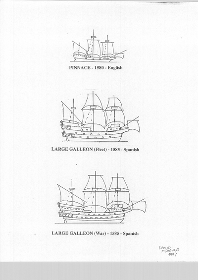

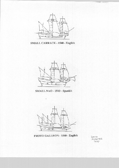

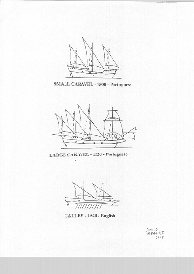

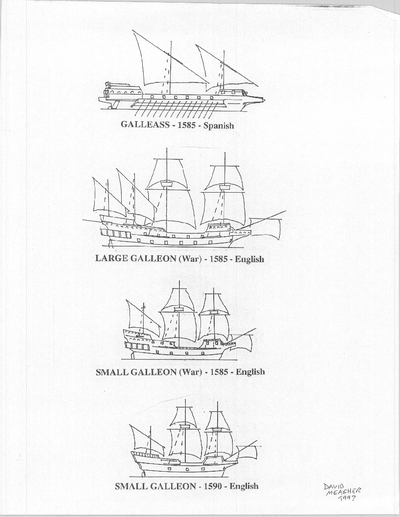

Когда то попалось вот это

Igor Kutsolaba писал(а):Когда то попалось вот это
А что это за источник? Например по поводу каравелл и галеонов там разница вообщем-то только в размерах.

Kogan писал(а):А что это за источник? Например по поводу каравелл и галеонов там разница вообщем-то только в размерах.
Судя по этим картинкам.
Галеон - 3-4 мачты, первые две с прямыми парусами, задние с косыми.
Каравелла - 3-4 мачты, фок мачта - прямые или косые паруса, остальные - косые. Мне напоминает дальнего предка баркентин и шхун.
